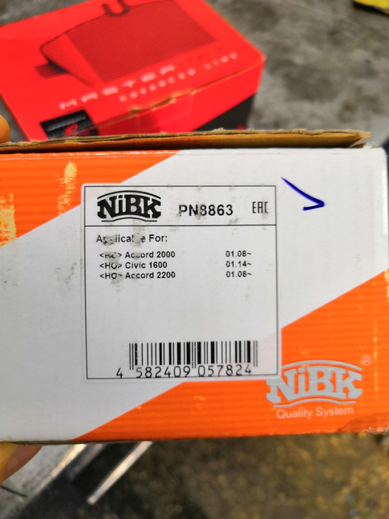

1. Неожиданно кончились передние колодки.
Из широкого многообразия ассортимента местных магазинов запчастей в наличии оказались только NiBk и какой то китаец. Выбрал естественно NiBk, тем более их и прикончил. Нареканий, замечаний не имели. Добротные колодки.
Запчасти на фото: PNB863

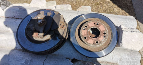

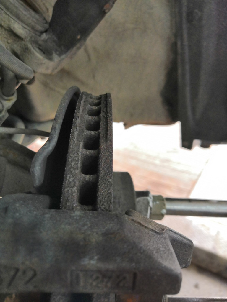

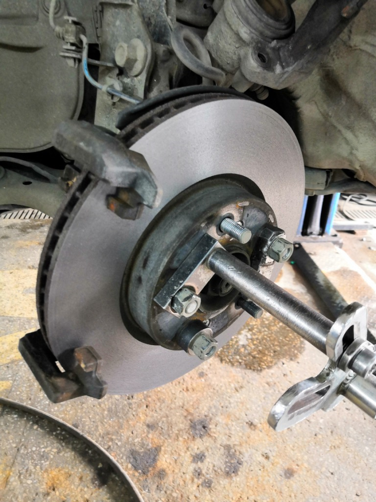

2. На тормозных дисках образовались бортики, но плоскости прилегания колодок волны. Проточил диски.
Судя по индикатору износа, минимум 50 т.км еще проживут.

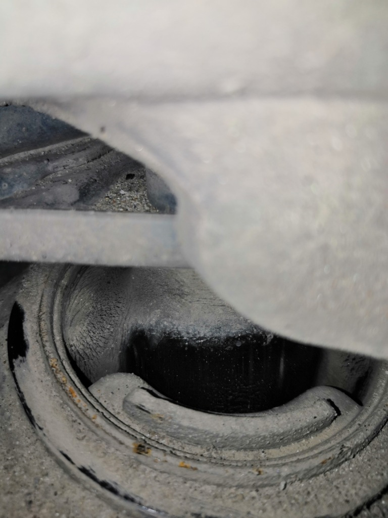

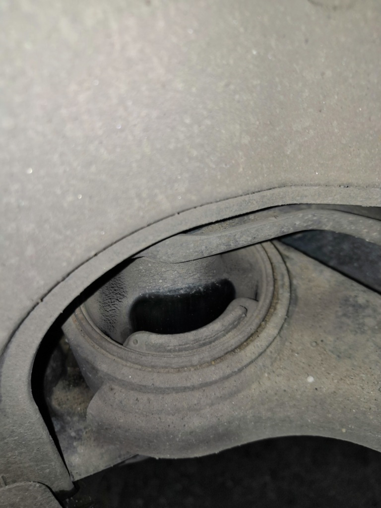

3. Нашел! Нашел партномер сайлента передних рычагов! Пробили во вину, он самый!
51391-TR0-305
Есть заменители оригинала — Masuma, Moog, Sidem. Что выбрать?
Кстати, посмотрел на свои сайленты. Надрывов нет. Есть трещинки. А стучит падла.

То есть передние колодки от аккорда 8го подходят?

Как подобрал номера Сайлентов?)
А вообще молодец :) хоть не брать рычаги в сборе
В одном магазине запчастей вбили вин в базу и показало. Проверил, все совпало по машине

Не понял где индикатор износа на дисках…
Мин 21 мм, написано на диске.
В 8 поколении мин 21 макс 23
В 9 поколении хэтч мин 23 макс 25
Я на своем седане прочитал.
GrickoShumaher
видно на фото проточки с внутренней стороны, примерно в половину на сторону.
Никогда не слышал о том, что эти проточки индикатор износа. наши диски 23 мм мин ширина
да, ты прав
Atay
Мне больше кажется это проточки от балансировки диска.
да, так и есть. Ошибся.

По Твоему описанию торм дисков хватит еще на 50т(зачем точил?) Какой пробег у авто?
135800 пробег. Точил написал зачем.

Ты менял только большие сайлентблоки, а маленькие нет?
да, задние сайлентблоки передних рычагов не трогал
GDave
в идеале думаю надо было
А их парт номеров у тебя?
нет, не искал
GDave
Партов на задние нет…
есть вот такое вот www.ebay.com/itm/Honda-Ci…whbUf9G:rk:2:pf:0&vxp=mtr
но думаю эт хрень.
www.hondapartsnow.com/par…x-nav-ka-5at/knuckle.html
сивик америкос. большой как и у нас.
