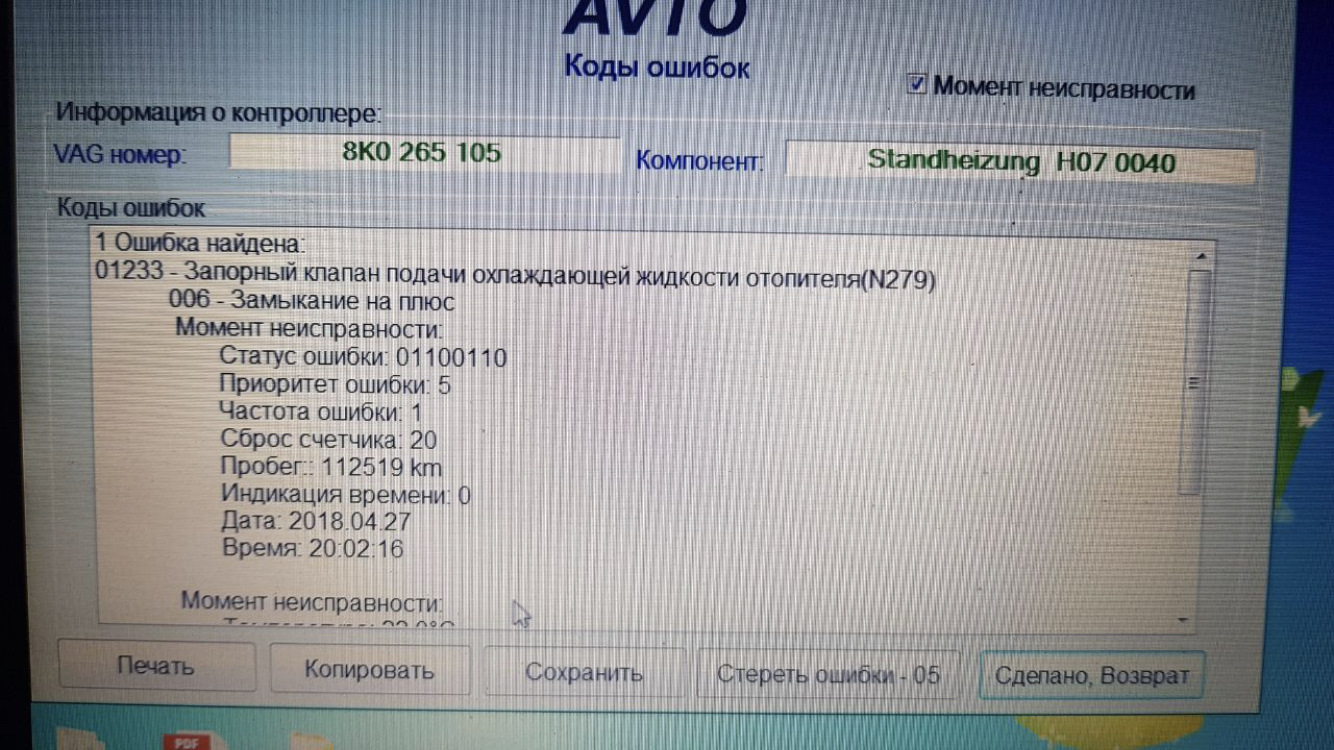

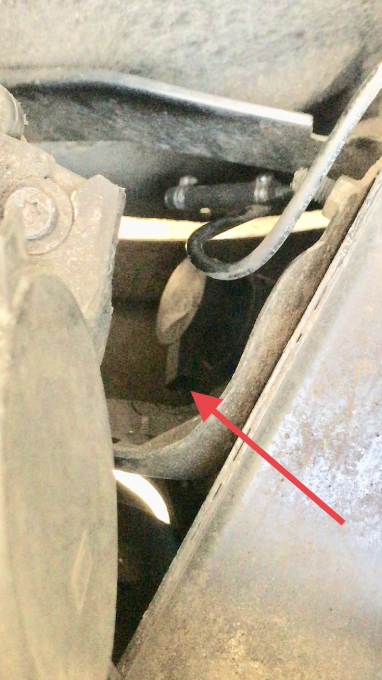

Если у вас печка на холостых или малом газу, потихоньку начинает дуть холодным воздухом вместо горячего и только при «подгазовывании» начинает снова дуть теплым то с большой вероятностью у вас неисправен либо клапан под жабо с стороны пассажира, либо доп. насос ОЖ. Если с первым особых сложностей не будет, тк он диагностируется при помощи шнурка+находится на видном месте, то с вторым есть пара тонкостей. О них ниже.

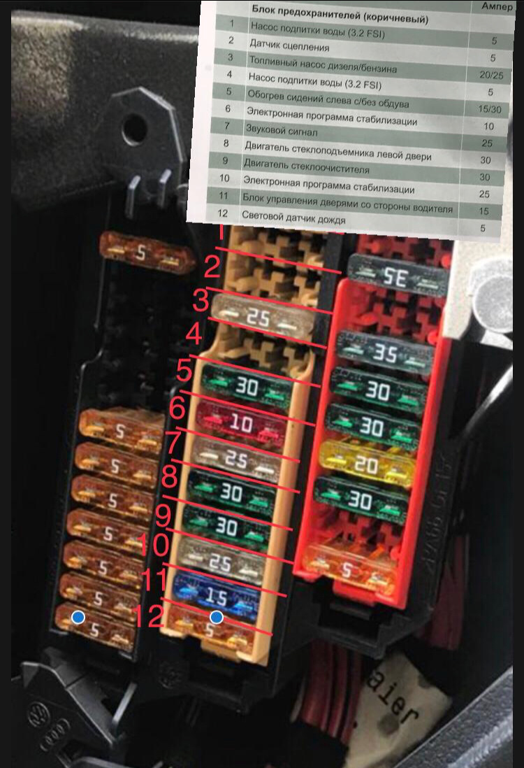

❗️❗️На машинах С ВЕБАСТОЙ и БЕЗ ВЕБАСТЫ стоит РАЗНЫЙ ДОП.НАСОС ОЖ и управляется он по разному❗️❗️
Поэтому, кого то, как и меня, может сбить с толку отсутствие предохранителя доп. насоса ож с стороны водителя в положенном ему месте. Дело в том, что на машинах (а5/а4 b8 3.2 и вроде еще 3.0t с штатным автономным отопителем!) этот насос управляется вебастой и не работать он может, вероятнее всего, по двум причинам: влага попала в электрическую часть насоса или не работающий блок управления вебастой. У меня было и то и другое. Тк с вебастой я решил распрощаться (ввиду того, что у меня сгорел блок управления вебасты [www.drive2.ru/l/512902659099852986/] и отзывных компаний на мою машину не было и даже единственный официальный представитель Эберспехера в России [www.autoklimat.ru/ak/eberspacher_parts.html] сказал, что ни у них, ни где либо вообще в Германии их нет и более не производят, даже замены нет. Есть что то похожее но на свой страх и риск, тк они не уверены что подружится после кодирования), а бу варианты и варианты после ремонта я понял, что стабильностью работы не блещут, я решил отказаться от вебасты на своем автомобиле.

2. Подключить его к эбу (тк если у вас родной автономный отопитель то фишка на насос идет именно с него, если вебасту снять то соответственно вам нечего будет накидывать на насос, для этого нужно поколхозить)
3. Поставить предохранитель в штатное место

Где его искать?
открываешь капот и слева от тебя под жабо рядом с коробом где доп фильтр салона ставится. Он там торцом стоит (в посте выложил как он выглядит на штатном месте)
