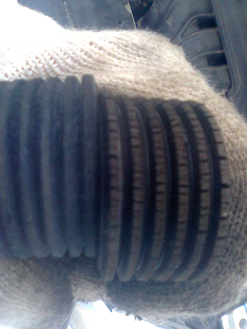

Решил сегодня поменять пришедший на днях ремень приводной старый уже совсем потрескался!
Не нравилось как работает новый китайский натяжитель! и сегодня я его снял снял с него резиновый кожух и поставил его на мой родной! поставил попробовал на сухую легко сжимается и свистит! залил туда 2 шприца Т-4 и попробовал прокачать первый раз легко потом масло заполнилось и стал туго но сжиматься!(китайский вообще не сжимался) ! ремень натягивал минут 20! то длинный то короткий пока понял как его одеть замучался!

Подскажи чем Китайский не устроил?
То что туго… так и должно быть… Я первый раз когда ремешок менял, то еле еле с двумя воротками вставленными друг в друга продавил… а теперь уже чуть надавливая воротком и он сдается)))
нет ты не опнял он метровой трубой не сжимался вообще! + втулки не того диаметра были! да и резинка лопнула через пол года и опять все вытекло!
Мне за оригинальный натяжитель в сборе с роликом сегодня зарядили 7к, самый дешевый аналог 3к. Буду в сервисе с другом разбираться, что свистит…
вот и я от оригинала офигел! но с новым пыльником и маслом работает как часы!

не длинноват ремешок, вроде как 1670 идёт?
встал как родной! по вину он пробился!
