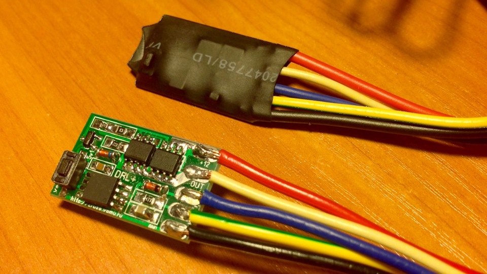

Рад представить вашему вниманию логическое продолжение моей прошлой разработки, а именно новую версию контроллера ДХО дальний в полнакала.

Основные преимущества нового контроллера ДХО:
— регулировка яркости(10 ступеней)
— плавные розжиг/затухание
— задержка на включение 10 секунд
— меньший размер
— еще меньший нагрев при длительной работе(хотя и прошлая версия себя хорошо показала летом в жару)

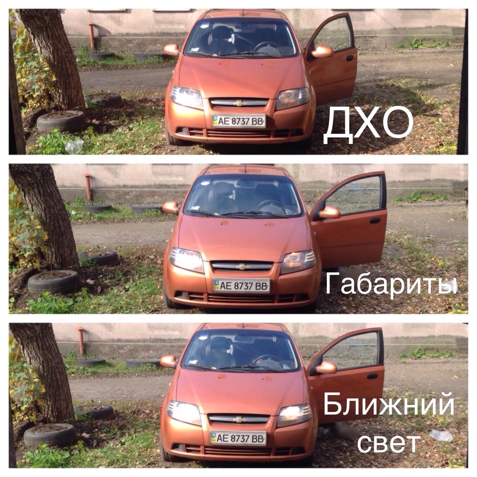

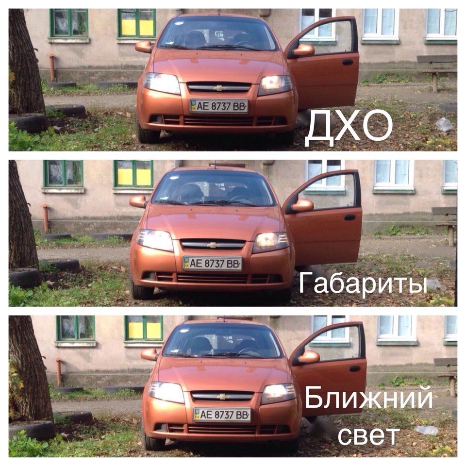

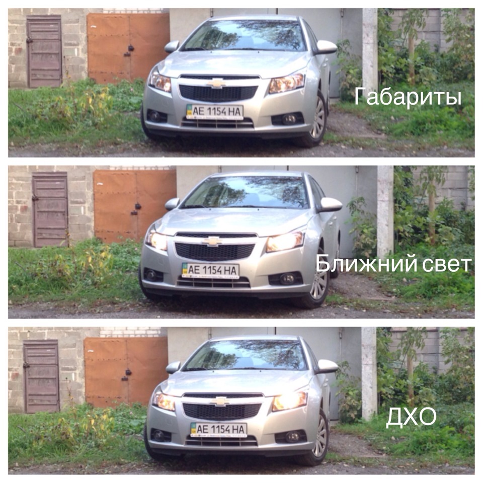

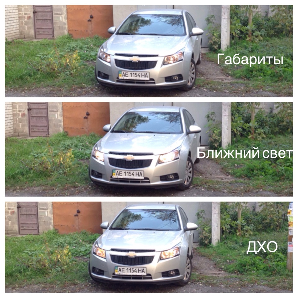

С высоты человеческого роста ДХО явно видны лучше чем габариты. Может показаться, что ближний свет заметен лучше, однако все меняется, если смотреть с уровня водителя встречной машины.
С такого ракурса ДХО видны намного лучше, так как они светят выше, чем фары ближнего света, но при этом они и не ослепляют, так как горят всего в четверть накала.
Короткое видео со сравнением трех режимов работы (габариты/ДХО/ближний) и настройкой контроллера:

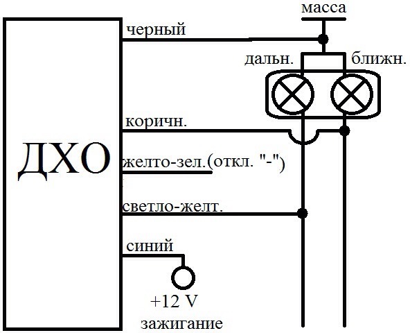

Подключение
Три провода устройства удобнее всего подключить непосредственно к фаре автомобиля:
1. Черный провод – к постоянной массе
2. Светло-желтый провод – к плюсу лампы дальнего света
3. Коричневый провод – к плюсу лампы ближнего света (в этом случае ДХО будут отключаться при включении ближнего света. Если Вы хотите, чтобы ДХО отключались при включении габаритов, коричневый провод следует подключить к плюсу лампочки габаритов).
4.Синий провод подключается к предохранителю 15-20 А, на котором появляется плюс при включении зажигания, таким образом, чтобы устройство работало через этот предохранитель.
5. Желто-зеленый провод – отключение ДХО минусом (например, от «ручника»). Подключение этого провода не является обязательным.
При включении ДХО на панели приборов возможно свечение в полнакала индикатора дальнего света. Эта особенность зависит от схемы конкретного автомобиля и не является неисправностью. В таком случае этот индикатор используется для контроля работы ДХО.

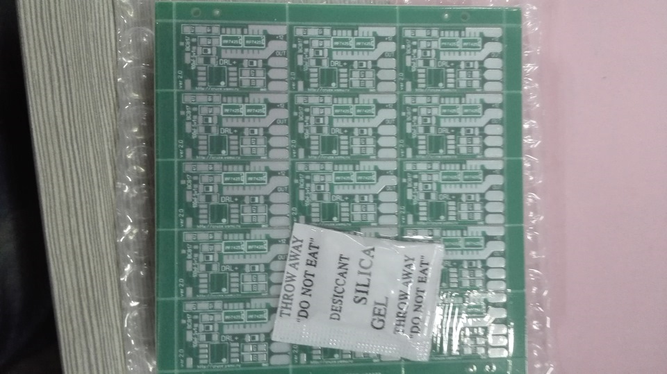

Последняя фотография намекает на то, что я могу помочь всем желающим оснастить их автомобили таким контролером. За остальными вопросами — в личные сообщения! :)

Так желто-зеленый провод это плюсовая блокировка или минусовая? По схеме указано минус.
Схема от старой версии с другой расцветкой проводов, не обращайте внимание. Вместе с устройством будет идти бумажная инструкция, в которой расцветка будет указана правильно
