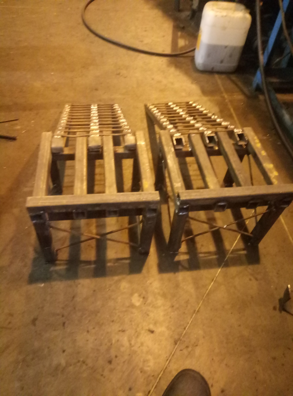

Добрый день. Пока в гараже холодно, ремонт нивы приостановил. На работе сварил мини эстакады. Размер высота 230 ширина 300х300. Длина пандуса 600.Труба 30х30х3.
Друг с другом не обязательно, а вот дальнюю часть пандуса разъемно со стулом надо бы соединить. По крайней мере у меня кувыркалась (пыталась вернее)… Для верности пару трубок и в них П образную тягу. У меня правда немного повыше и пользую не в гараже, а на земле на улице… www.drive2.ru/l/477541265638948959/

Полезный опыт, учту. У меня сомнения по поводу жесткости пандуса, хочу загнать на него патриот и проверить. Если все хорошо, покрашу, если нет усилю.
Не кувыркнется? Я бы снизу какие то площадки приварил или соединил бы их съёмными трубками
Соединил что с чем? Чтобы не сложилась тумбочка приварены растяжки. Перемычка на пандусе ложится в паз в продольных трубках.
Друг с другом
Испытание покажет. В выходные хочу ручник на шевиниве подтянуть, вот и проверю.
