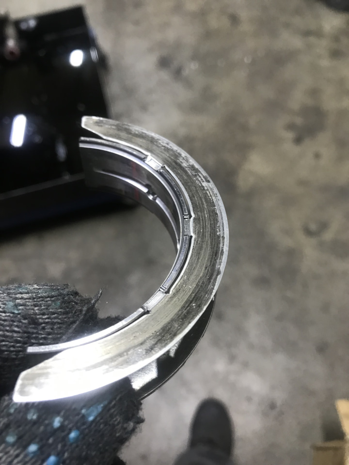

У меня, так же как и у 5 других Драйвовчан, общавшихся со мной на счёт капиталки, произошла одна и та же беда — провернуло шатунный вкладыш 5го цилиндра. И только у одного продуло прокладку ГБЦ.
Почему именно 5го, судить довольно сложно, но рискну предположить, что это как то связано с падением давления масла в "дальних" от масляного насоса каналах. Почему 5ом, а не 6ом цилиндре, мне пока не понятно. Нужно где то найти схемы масляных каналов на 10HM/LY7.

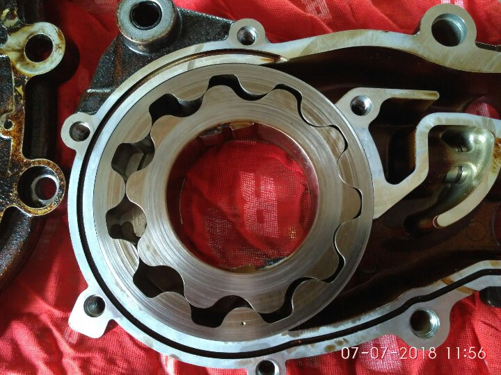

Собственно, главная причина "проворачивания", конечно же масляное голодание, а уж масляное голодание вызвано забитыми масляными каналами из-за чудовищного состояния масла в моторе. Это даже не солидол, а битум. Споры о брэнде масла считаю совершенно пустыми и бессмысленными, когда каждый второй флакон масла любого бренда — это подделка. Причём, если бы жулики разливали в банки хотя бы дёшёвую полусинтетику, то, в принципе, ничего фатального для большинства моторов не было, но эти твари бодяжат индустриальное масло, разбавляя его растворителем (чтобы не замерзало). Причём в таких масштабах, что многим даже представить трудно. Оборот одного подмосковного цеха был 1миллиард в месяц Его накрыли ещё в 2015, но до сих пор никого не осудили, а на его место пришли сотни других. И главное, безопасней всего подделывать масло GM, т.к. правообладатель с 2014 года забил болт на российский рынок и никак не контролирует качество своих масел, не предъявляет исков к задержанным, не проводит экспертиз, не проводит контрольные закупки в розничных сетях и интернет-магазинах.
Растворитель (чаще всего обычный ацетон) в таком палёном масле довольно быстро испаряется, оставляя в моторе солидол. Ситуация ещё больше усугубляется, когда владельцы продолжают соблюдать "рекомендованный" интервал замены в 15ткм.
В результате имеем такое:

первое о чём пожалел — то что цепи за 30ткм до инцидента менял у официалов. Да, на тот момент мне казалось это разумным, вроде как и бумажки дадут и ценник фиксированный. Если бы я знал, какие они разгильдяи на самом деле. Работают по принципу "от забора и до обеда". Ничего не отмывают, не чистят. Даже рваную подушку двигателя поставили обратно и ничего не сказали. А ведь именно на этом этапе проще всего было бы предотвратить беду.
Вторая моя ошибка была в том, что я понадеялся отмыть мотор частыми заменами масла и промывками между замен. При таком уровне загрязнения мотора это уже было бесполезно.
Третья моя ошибка была в том, что я побоялся (а тогда особо и не верил/боялся) промыть мотор Димексидом.
Ну и четвёртая ошибка, что не перешёл на более жидкое масло, типа 5W20 или 0W20. Практически уверен, что это могло бы отсрочить кончину вкладыша еще на 20-30ткм.

к довольно дорогостоящей и трудоёмкой процедуре замены цепей я бы подготовился более тщательно. настоял бы на снятии поддона, маслоотражателя, маслозаборника. Всё бы это промывал. Все масляные каналы продувал сжатым воздухом. Многие заказывают цепи заранее с Амазона/ Ебея и ждут по месяцу, а то и более. Вот я бы советовал взять ещё и масляный насос в сборе новый, т.к. судя по моему он был сильно изношен и не факт. что выдавал нужное давление.
сразу добавлю сюда коды совместимых насосов

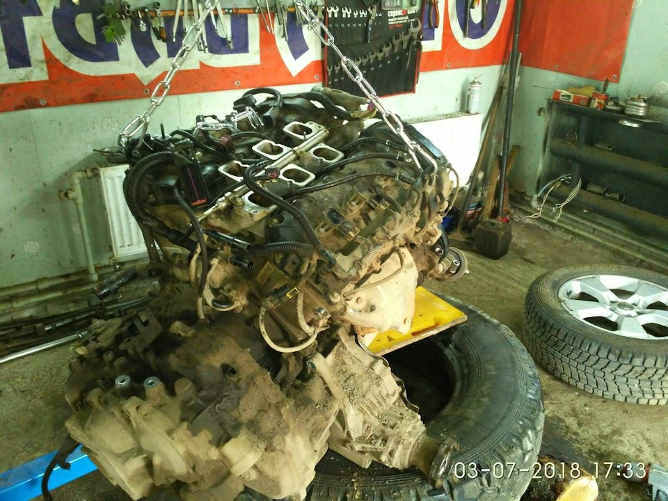

Часть 4 — приступаем к ремонту.
Первое логичное желание, которое возникает после того, как застучал или клинанул мотор — снять поддон и увидеть что там. Да, сделать это можно без снятия подрамника, только открутив приёмную трубу, поддон прикручен к блоку и к лобовине. Все болты доступны.
Даст ли это что-нибудь? Только если убедиться, что в поддоне не валяется обломков поршней и других посторонних предметов и оценить масштабы беды.
Можно ли на этом этапе поменять провернувшийся вкладыш и всё? Наверно можно, если Вы успели заглушить мотор при первых посторонних шумах и, открутив шатун, не обнаружили на шейке КВ никаких задиров. При этом нужно быть уверенным, что и сам шатун не пострадал. Я таких везунчиков не знаю. Если Вы знаете — посоветуйте им покупать билеты лотереи. В любом случае, после такого "ремонта" ехать лучше до авторынка или салона трейд-ин.
Можно ли снять коленвал без снятия мотора?
UPDATE 22/04/2018
Да, можно. открутить коробку, отодвинуть её в сторону, открутить задний сальник КВ.
Но вот только это дальше собо ничего не даст. т.к всёравно придётся доставать повреждённый шатун, а значит скручивать головы. И, конечно же мыть мотор, т.к. стружка оставшаяся в масляных каналах быстро прибьёт мотор.
Я не буду в дальнейшем расписывать работу по снятию и установке тех или иных запчастей, т.к. делал это не сам и нет смысла пересказывать эти процедуры.
Главное, получить в руки коленвал, чтобы отвезти его токарям для промерки.
От результатов этих замеров и зависит стоимость дальнейшего ремонта.

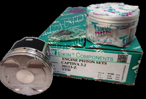

Следующий шаг покупки запчастей — покупка шатуна, поршней, поршневых колец.
При проворачивании шатунного вкладыша с вероятностью 99% будет повреждён шатун.
Новый шатун 12608432 стоит 4200-4500р
Тот редкий случай, когда деталь имеет всего 1 код на все моторы…

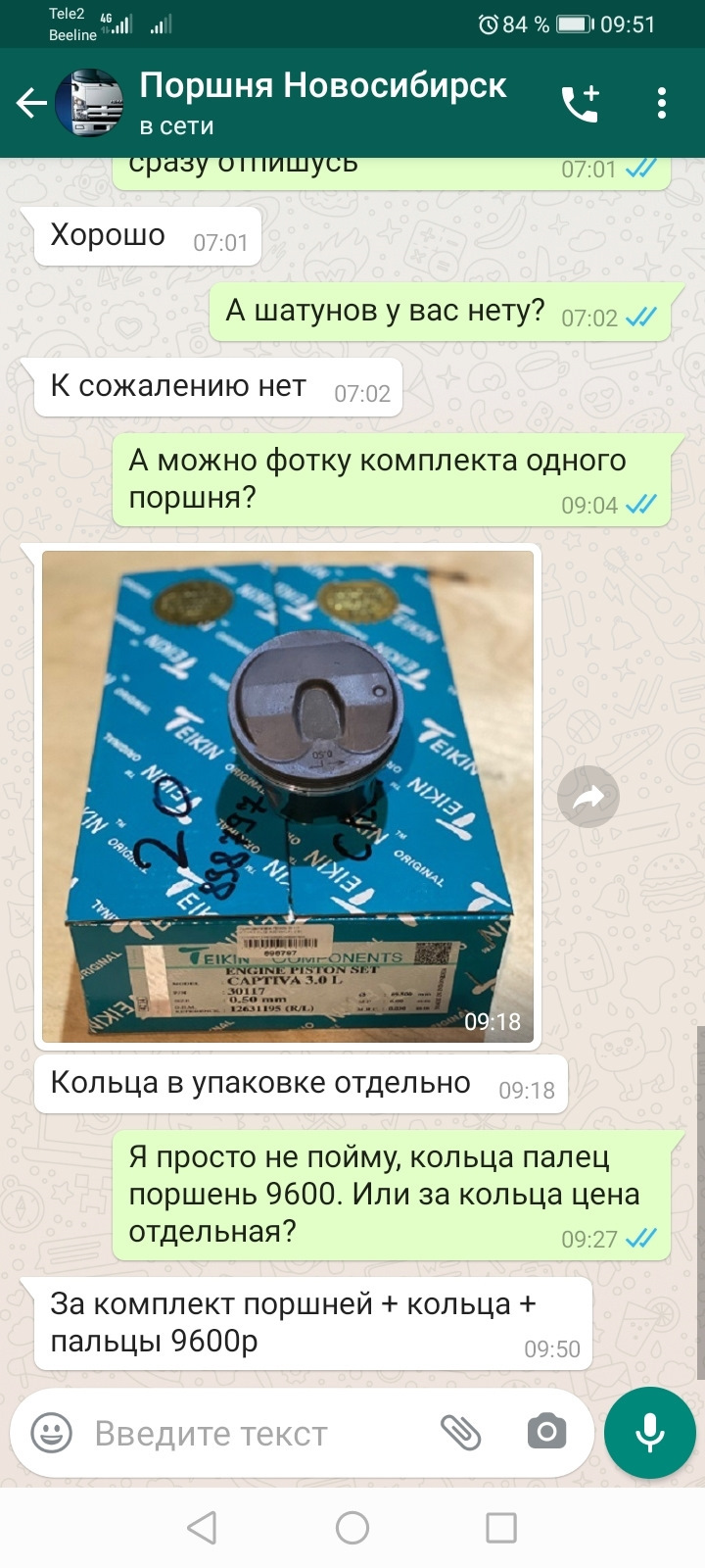

Поршни и кольца у моторов Z32SE/10HM/N32A — пожалуй, единственная деталь, которая не подходит от LY7 LF6 N36A
В оригинале идут поршни в двух комплектациях — голый 92068448 и с кольцами и пальцем 92068449
И вот опять, я пишу это и удивляюсь, как стремительно всё меняется. Летом прошлого года выдавало только 2 альтернативы — Daewoo по (считай тот же оригинал) и Dominant GM920068448 . Никаких бюджетных альтернатив не было, темболее ремонтных +0,25 или 0,5
А сейчас полюбуйтесь — вот вам и по 1000р Teikin 30113STD и ремонтные +0,50 — Teikin 30113050 и 3011350
Красота! В комплекте нет колец, но есть пальцы и стопорные кольца

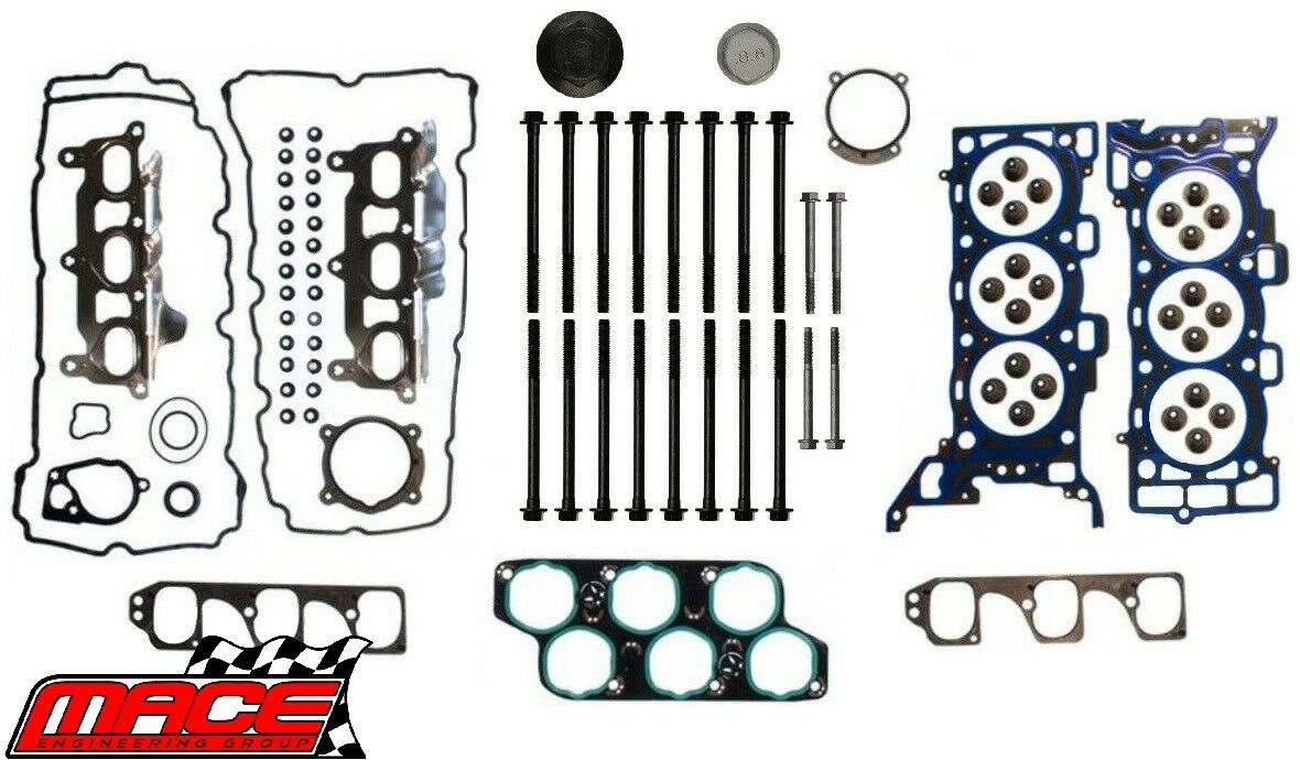

Итак, Последняя и заключительная часть про капиталку — это прокладки.
Удивительно, но на покупку прокладок может уйти сумма до 30тр! если прийти в магазин и сказать — давайте закажем все прокладки для капиталки. Поэтому для экономии денег советую внимательно изучить тему и проверять по всем интернет магазинам все коды, т.к. постоянно появляются/исчезают дешёвые оригиналы и аналоги.
когда я покупал прокладки по цене выходило так:
ГБЦ 2*2500+болты ГБЦ 2500*2+задний сальник КВ 2500+ маслосъёмные колпачки 2*2300р+прокладки впуска 2*900 + 2000 +клапанных крышек 2*800+ прокладки выпуска 2*900+ помпы, клапанов VVTI, под фланцем масляного фильтра, передний сальник КВ, термостата, стопорные кольца РВ, уплотнение свечных колодцев.
Альтернатив дорогим прокладкам — ГБЦ и заднего сальника КВ выдаёт много, но в основном лютый китай вроде Uxelent, а это как раз те прокладки, замена которых выходит намного дороже их стоимости, поэтому рисковать и брать откровенное Г — себе дороже многократно. Замена прокладок ГБЦ по регламенту сопровождается заменой болтов ГБЦ, которых по 10шт на голову
начнём с болтов
Первое с чем я столкнулся — нет даже размеров этих болтов — каталоги выдают какую то дичь. По-этому делюсь сразу размерами
11518863 / 5607748 /19352499 — 16шт Long cylinder head bolt (M11 x 2.00 x 152) на сегодня ценник начинается от 310р за шт.
11588734 / 4804866 4шт Short cylinder head bolt (M8 x 1.25 x 90.5) эти дешевые — по 55р за шт и, откровенно говоря не обязательные для замены.
Чем чревато использование старых болтов или некачественных — в лучшем случае — при затяжке нужным моментом болт "поплывёт" и опытный механик, собирающий мотор, это вовремя почувствует. Если не почувствует, то болт лопнет. Длинным болтам есть альтернатива в виде VictorReinz 14-32293-01 — при цене 2300 за 8шт (на 1 голову) . Я по совету своего механика их брать не стал, т.к. на его опыте такие болты не держат момент даже на ВАЗовских моторах, но есть человек тут на Драйве, кто их ставил и всё было хорошо- вполне возможно, что для ВАЗа под видом "витька" продают всякое Г, а на само деле это дочка Mahle и делают качественно.
В том году не было, а сейчас появились китайские Uxelent A30N10LS25 по 155р. Никаких отзывов по ним нет.
У американцев можно найти комплекты Clevite/Mahle GS33676 и Fel-Pro ES722741 — в их качестве я не сомневаюсь, ценник выходит выше оригинала и комплекты эти, так же как виктор рейнз — на 1 голову.
DNJ HBK3136 — полный комплект за 4400р, но с большим сроком поставки и сомнительным качеством.
apex AHB1164 / Enginetech HB258- полный комплект 16+2шт
Ajusa 81051900- комплект на 1 голову
Я с болтами поступил следующим образом- решил рискнуть и оставить половину болтов старые.
Так же как с болтами крышек коленвала, мне повезло с болтами ГБЦ и случайно всплыли 8шт от разных поставщиков по 150-200р. И при этом исчезли из продажи другие варианты — остались только по 700-800р со сроками 10-20 дней. С механиком мы решили, что новыми болтами в шахматном порядке протянем головы, а старые будем затягивать аккуратно и при первых сомнениях менять на другой. К чести старых болтов — все они затянулись с нужным моментом без проблем.
И вот последний шаг — прокладки.
Я пропущу очень долгое и нудное перечисление всех прокладок, а напишу лишь готовые полные комплекты и отдельно ГБЦ и задний сальник
DNJ HGS3136
Reinz HS54661 и он же Mahle/FelPro hs26376pt
General Motors 12637171 — не полный комплект — только верх (ГБЦ, МСК, впуск и клапанных крышек)
Турбо Инжиниринг 12637171TE — в отличии от оригинала — полный — знаю человека, который ставил — пока жалоб нет
Но все эти полные киты якобы для 3,6 . Отличие должно быть в прокладках ГБЦ — я даже сравнивал, искал отличия — так толком и не нашёл.
комплект Mahle / Knecht — клапанные крышки + уплотнители свечных колодцев + комплект МСК

Подскажи пожалуйста, при большом осевом люфте, существует ли коренной вкладыш с утолщенными полукольцами?
как определили большой или нормальный осевой люфт? на изношенных вкладышах или на новых? почему решили, что его быть не должно? в тис не помню есть ли инфа по замерам осевого зазора. какова вероятность, что без люфта после прогрева мотора коленвал не зажмет ?
По мануалу 0,1-0,3мм
Все обошлось, колено выжило, с Новым упорным 0,2мм осевой

Здрасти.кольца в СТД 87,5? Или 89? Z32se., и по высоте 1,2
1,5
2,5
Заказал 87.5.или нужно 89.у всех по разному бьёт.и 87.5.и 89.

какой смысл тут выкладывать объяву по поршням 0,5 если колец под них у Вас нет, так же как и для A30XE — человеку поршни продали, уверяли, что в комплекте с кольцами идут, а потом 3 месяца завтраками кормили. Капиталка на полгода затянулась.
Здравствуйте. Объяву я выложил, поскольку увидел в вашей статье фото с нашего сайта, поэтому счел уместным это сделать. 0,5 колец действительно пока что нет, но это для нашего предприятия обычная ситуация. Поскольку мы работаем довольно давно, то имеется опыт постепенного накопления товаров, так как не всегда есть возможность купить определенные товары в данный момент, но в будущем они могут появиться у оптовых продавцов, а следом и у нас. На A30XE я поршней не продавал и завтраками не кормил.
пропустил Ваш ответ 3 мес назад. Значит Вы не единственные в Новосибе, кто поршни без колец продаёт )))
Добрый день, нужны кольца 0,50 на этот мотор уже устал искать, подскажите варианты
новые поршни какие? У тейкина пишут в разных источниках размер маслосъёмного кольца 2,5 или 3,0 мм — измеряйте у себя
TEIKIN 30113050 поршня эти на них нужны кольца 2.5
www.avito.ru/novosibirsk/…captiva_teikin_1832128938
можно им написать, может быть продадут отдельно.
Но в принципе такие кольца должны подойти от Мазды Трибьют или Форд Эскейп — там как раз 89 1,2*1,5*2,5
DNJ PR41220
Tsymborovich
Вы точно измеряли канавки? или поршни ещё не у Вас? В разных источниках пишет по-разному для тейкина
TEIKIN
30113050
поршни комплект без колец на 1ц Captiva Z32 d89,00 1,2-1,5-3,0 0.50

Добрый день, есть вопрос по каталожному номеру:
VS505/01
Вы уверены что комплект мск туда входит? По каталогу Mahle колпачки нарисованы, но нигде о них не написано. Или я не нашел. Заранее спасибо за ответ!

а вот вопрос про кольца… ширина маслосъемного какая? есть 2,5мм, есть 3,0мм, например тот же турбоинжениринг и хастинг
ваше сообщение не осталось незамеченным, просто тут 2 дня работой завалило.
Вообщем да, вопрос интересный.
В оригинале поршни идут с маслосъёмным 2,5мм — это же можно разглядеть на наклейке коробок Тейкин — там написано
Оказывается кольца 2M4979 от STD до 020(+0,5мм) 030(0,75мм) по их собственному каталогу бются на каике то сузуки неведомые с 3,1л
apaengineering.net/Hastin…alog/Home/partdetail/1588
Но по сути для любого токаря с руками не представляет труда снять 0,5мм масляного канала, если вдруг столкнётесь с такой проблемой, что маслосъёмное кольцо не влазит.
Но при цене 8000р за комплект этих Гастингсов нет никакого резона в их покупке — оригинал дешевле и гарантированно подходит
