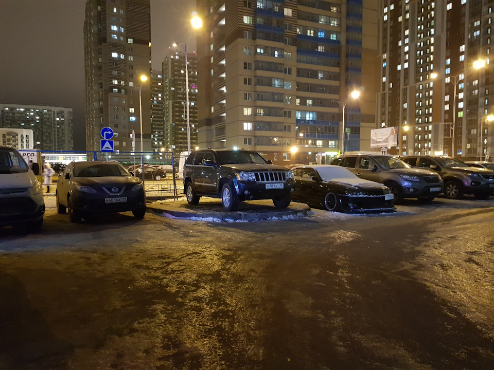

Искал что бы поставить, рассматривал варианты, и наилучшим вариантом я подумал что будет именно такой союз. Но помимо всего были заменены сайлентблоки передних нижних рычагов — moog, а задние верхние и нижние были заменены на febest. В общем подвеска почти вся новая, и машина едет совершенно по другому. Я еще не привык, но определенно нравится:) по ценам: пружины vlad springs =20 тыс. Амортизаторы koni heavy track =30600, + переделка в одноклапанный режим 8 тыс. Рычаги и сайлент блоки 20500, замена 23 тыс, развал 2500. Только вот кастер на левом колесе не удалось выставить, будем смотреть почему. Дальше больше:) чип, свет, кузов:)) Есть еще то что мне хочется улучшить и переделать. Ах да, по итогам, лифт получился 1,5 дюйма. Старые задние пружины и амортизаторы планирую продать, они живые:)

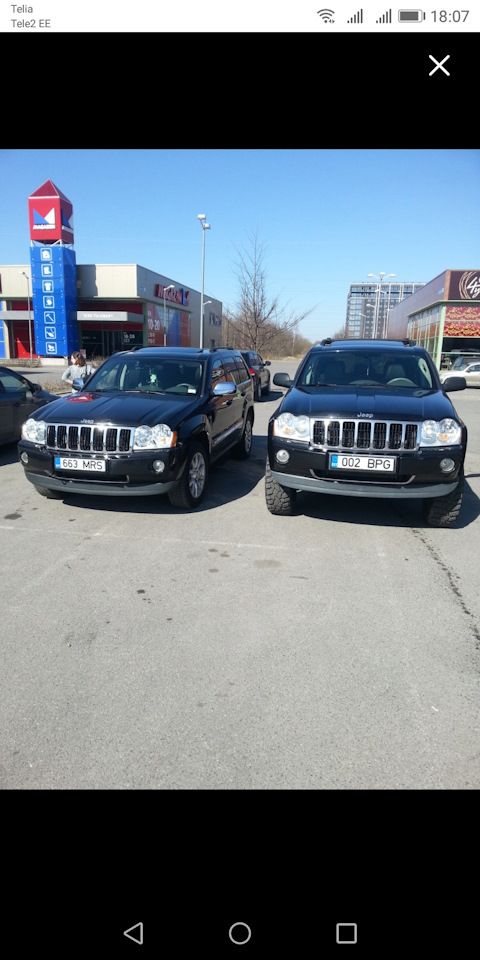

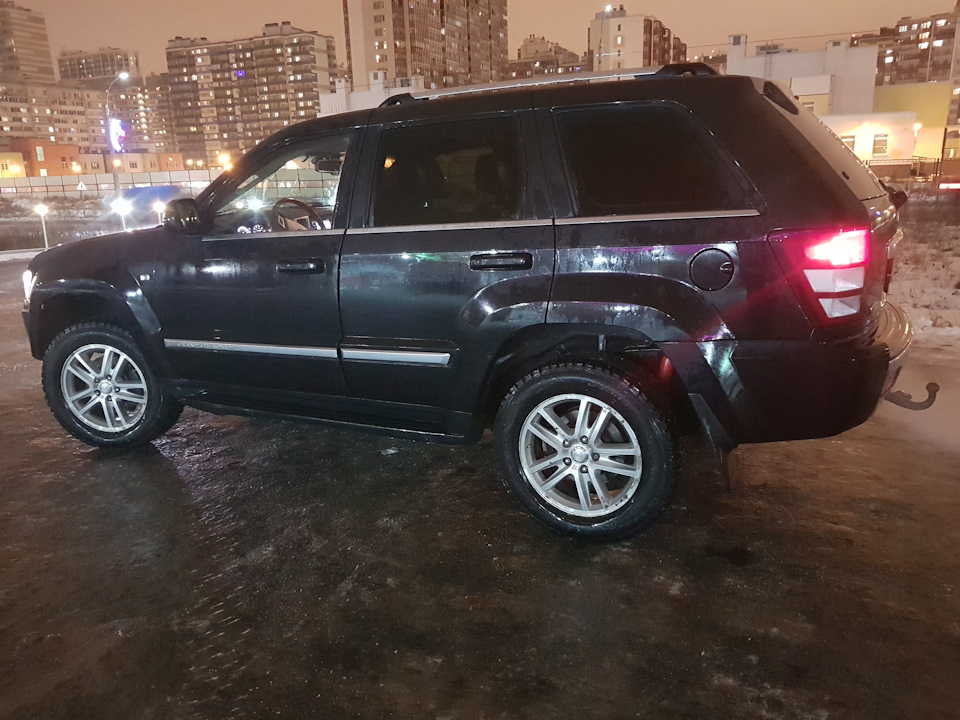

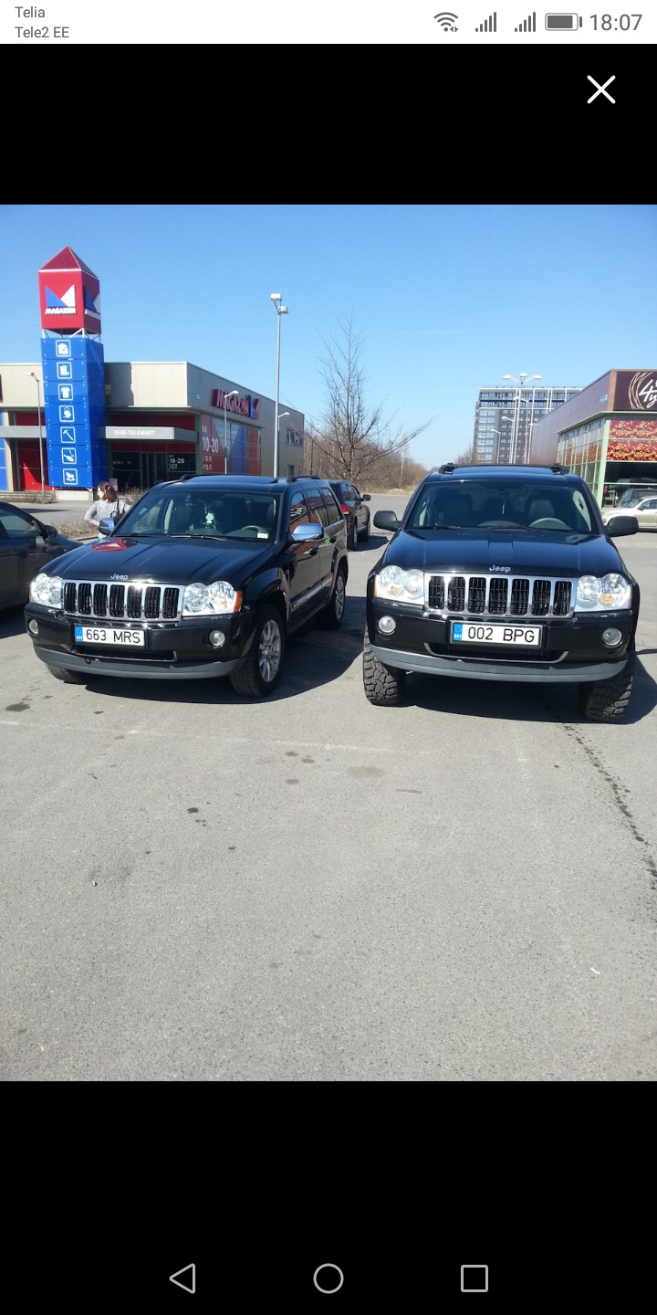

Хотелось бы посмотреть разницу со стоковым авто, чтоб понять разницу )
Стоковых нет, а вот просевший перед есть на фото про замену резины.
Vladkrayton
Классно получилось )
Примерно так …как то.
Порядочно )
