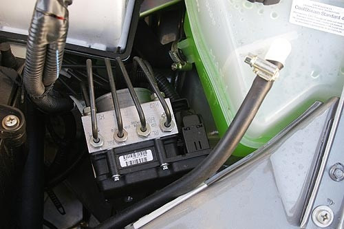

Значит проводку собрали, с колесными датчиками тоже разобрались, осталось самое вкусное и геморное как мне показалось, Снимаем старые тормозные трубки, с левой стороной проблем нет, а вот справа, чтобы снять и поставить правую трубку по любому придется снять рейку и площадку под АКБ, так как трубка проходит в аккурат за рейкой, и не пытайтесь гнуть трубку или отодвигать рейку, пока не снимите фиг что получится. Хорошо, рейку сняли трубку поставили, теперь правая задняя трубка, тут опять засада, чтобы ее снять надо снимать бензобак, я сделал так, открутил ленты и все тепло экраны на баке, приопускаем бак на сколько это возможно и снимаем старую трубку, ставим новую собираем. Далее прокачиваем тормоза. Едем проверять. Все получилось с первого раза, я аж сам удивился так как в проводке вообще не понимаю. На этом все установка АБС завершена. На все про все ушло 7тыс рублей и 3 дня на установку, так как делал в перерывах от основной работы.
Если есть вопросы по установке, задавайте
