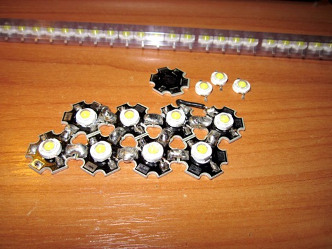

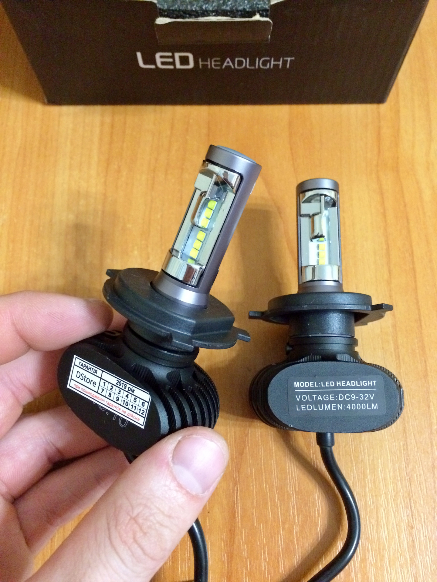

ещё заказывал знакомому Led лампы, вот и решил сравнить с моими, у меня стоят лампы с тремя диодами, светят просто супер, только как я писал в обзоре дальний не сильно заметен, вот здесть есть — " LED лампы ",
— так вот, в моих лампах 3D два диода идут на ближний а третий подключается когда включаешь дальний, по этому он особо и не выделяется, но когда просто моргаешь дальним то он довольно внушительный,
— в этих лампах расположение диодов максимально приближено к расположению нитей накала в обычных лампах, так же есть шторка на ближний свет как у стандартных ламп,
по отзывах пишут что есть чёткая граница ближнего света и нету ослепления встречного транспорта, по факту граница ближнего всё таки есть но не такая уж чёткая, ослепление все равно присутствует, разве что переключение на дальний более заметное, но это из за того что диоды на ближний отключаются при включении диодов дальнего, в принципе как и у стандартных ламп накаливания,
итог по свету:
— мои лампы 3D всё таки светят в разы ярче, более белым свечением, хоть и не имеют заметной границы ближнего света, дальний не особо заметен из за подключения третьего диода к двум ближним, но он для меня и не особо важен,
— данные лампы выдают в два раза меньше света по сравнению с моими, который более синеватый, да, имеют границу ближнего, и более заметную разницу при переключении на дальний, связаную с тем что переключаются диоды, но на этом всё,
а для меня важно чтоб было как можно больше света), так как с моим тонером ночью не очень комфортно особенно в плохую погоду), как то так…

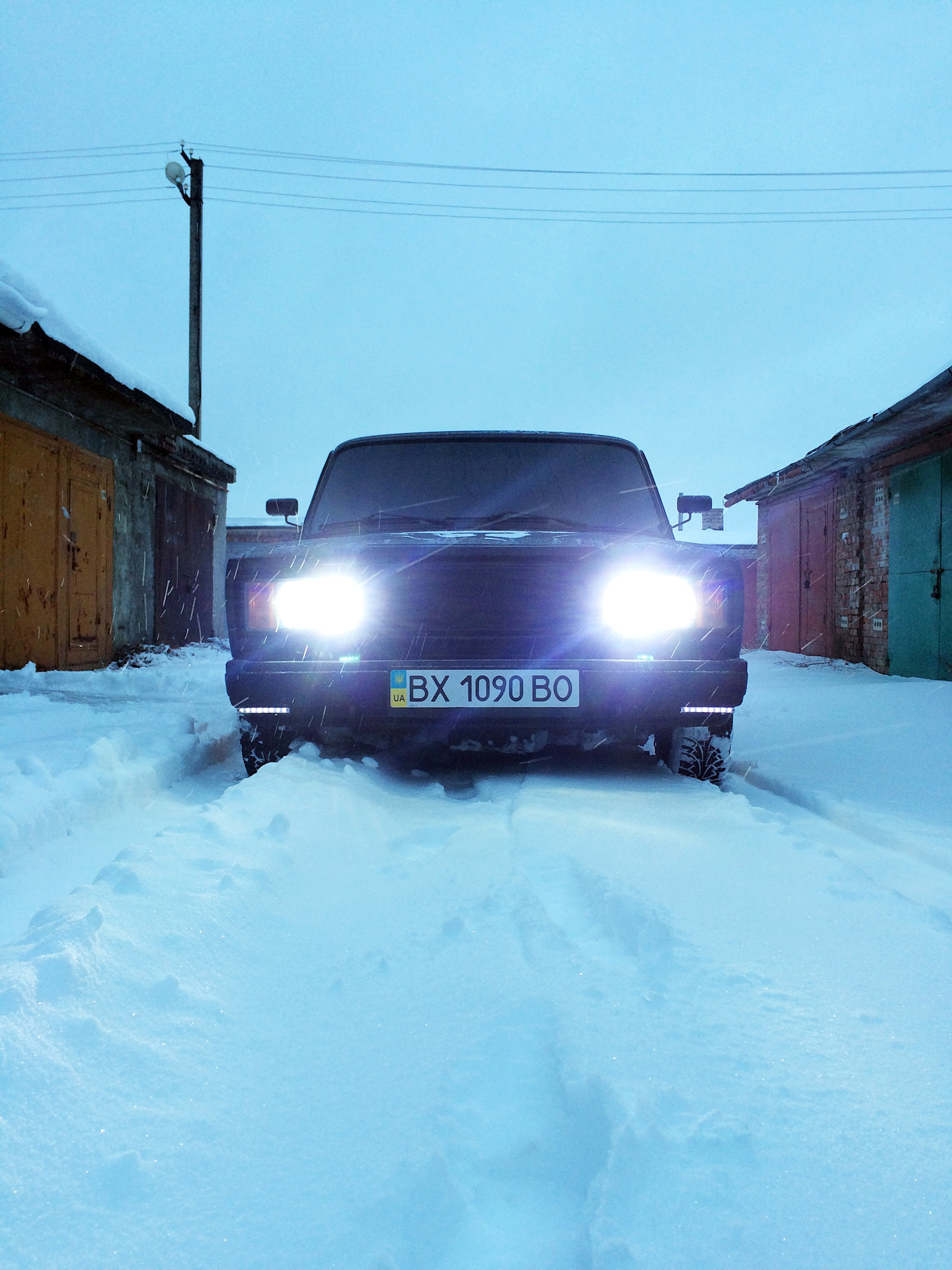

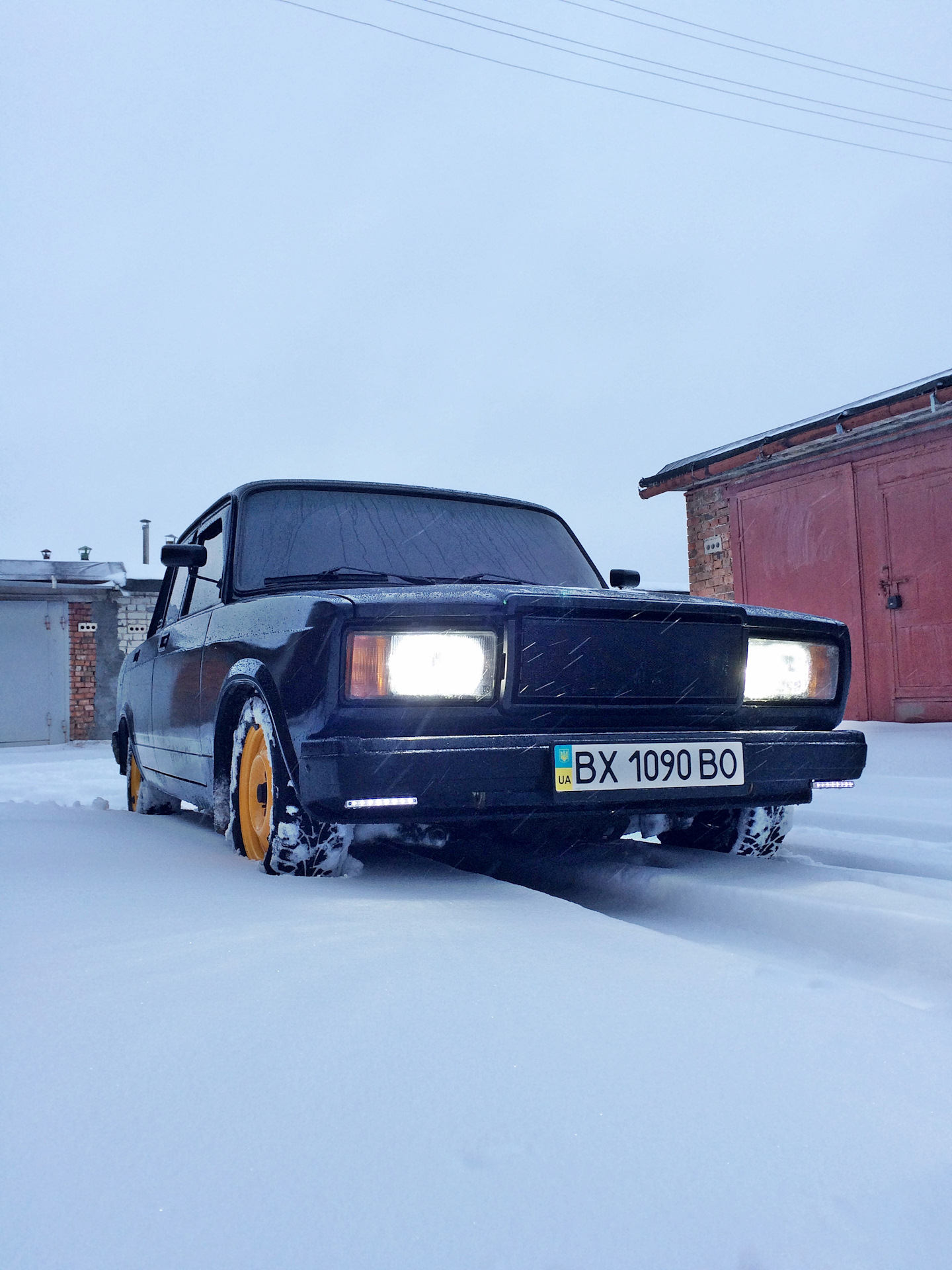

дальше фоточки на снегу, на зиме встречаем второй снегопад и чуствуем себя более уверенно), тачка с запасными фарами и зеркалами смотрится своеобразно), в фарах кстати представленные лед лампы, немного протестил, свет дальний, погодка супер, сделал пару кадров на память…
