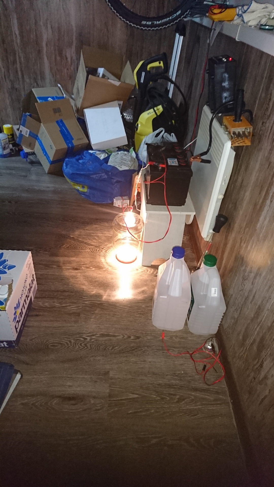

18 дней прошло с того момента. как я написал про АКБ :) Все эти дни АКБ стоял/и стоит на балконе в режиме заряд 45 секунд, разряд 15 секунд с подключенной лампочкой галогенной бытовой 20 ватт, зарядник Кедр, температура на балконе от +7 до +11 за окном в среднем минус 10 :)
Bообщем так — плотность поднялась до 12,5 — банки в центре получше, по бокам может 12,4 температура правда температура измерения неправильная…нужно + 20 — где-то были корректирующие таблицы кстати.
Норма 12,7 ) Продолжаю наблюдение, так как мне лень в минус 10 канае…ся с АКБ :) Забыл сказать, что погрешности измерений пока неправильны в том смысле, что проверял плотность при включенной зарядке…и быть может нужно было бы прекратить зарядку и дать сутки отдохнуть АКБ, а потом при 20 градусах тепла проверить результаты…но так как пока а/м не нужна, а в Москве коллапс транспортный нарастает, то АКБ точно только в январе переедет под капот.
Поправка небольшая 0,01 судя по первой попавшейся таблице в интернете.
Вывод делаю следующий — все подзарядки в сервисе на пару часов, все подзарядки даже на 1 день — они конечно ничтожно малы, поэтому если времени навалом и машина под боком не нужна, то многонедельная зарядка явно дает свои плоды и те видео на ютубе "отсосем и дольём свежачка" неправильны…и длительная зарядка действительно приводит в порядок плотность АКБ.
Единственный вопрос пока писал эти строки, изредка проверяя электролит капли попадали в баночку, ну может 40 мл…если его долить обратно, правильно ли я сделаю, он же наверно не той плотности, который например за 18 дней улучшился в самой АКБ? есть корректирующий 1,34 или воду дистиллированную долить? Может кто знает? :)
Наблюдение продолжаю :)
PS И да — навороченные зарядники тоже получается не нужны) Достаточно Кедра за 1500 руб и в путь (не реклама) да и че там 1500 руб рекламировать)))
Если кому-то интересно будет, то я постоянно с лампочкой "мучался" куда её примишурить, так вот банка 3 литра и радиатор охлаждения готов) фотку прилагаю)

Выкипает вода, ну и чуть тащит за собой кислоту. Можно долить обратно или дис. воду. А АКБ без пробок сделать это несколько труднее, но возможно
да небольшие капли на поверхности есть, но я написал именно про тот электролит отобранный ареометром (пару раз машинально выливал часть именно в эту баночку где хранится ареометр)…поэтому вот и думаю — из банки той (со старым электролитом) или новым?
Конечно, что откачали, лишняя кислота в АКБ не нужна
понял, спасибо! а то сам себе противоречу ))
