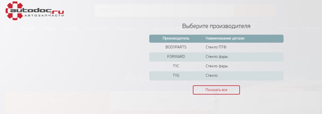

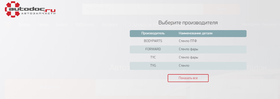

Какое из? у меня по этому номеру автодок вон сколько выдает, я почитал за каждую из фирм в интернете и выбрал "BODYPARTS", пока полет нормальный.
