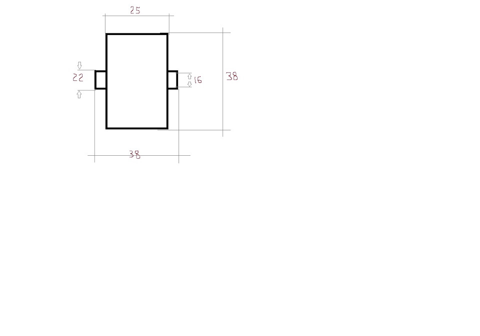

На днях почувствовал стуки сзади. Посмотрев обнаружил разбитую нижнюю втулку амортизатора (оригинал). Аморты пока еще рабочие и менять их из за втулки не очень хотелось бы. Может кто сталкивался, подскажет от чего подобрать или что то сколхозить?
З.Ы. Конусные втулки от ВАЗа маловаты.

P/S Удалять по просьбе трудящихся не стал. Вопрос решился следующим образом.
Была куплена втулка амортизатора ВАЗ 2108. В ней рассверлено внутреннее отверстие с 12 мм до 16 мм (сверлиться легко — алюминий) толщина стенок позволяет это сделать. На точильном камне обточен один буртик (не полностью) и посадочное место до нужного диаметра. По 6 мм с двух сторон отпилена алюминиевая втулка, что бы длинна составляла 38 мм. В проушине амортизатора напильником сточил внутренний край с одной стороны, что бы можно было запресовать втулку. Далее все запресовано, прокачано и установлено на родное место. Стуков больше нет. Фоток мало т.к. руки замерзли.

Подобрал пока втулку от амортизатора ВАЗ 2108. Внешний размер на пару мм больше, возможно придется обточить резину. Внутренний диаметр железной втулки 12 мм, но толщина метала позволяет расточить до нужных 16 мм. По длине 50 мм, тоже придется укоротить до 38-40 мм. Как что то сделаю или найду получше то распишу подробнее.

кстати по чертежу ничего не понял. надо было дать ось и размеры соответствующие со значком диаметра. и не понятно что за 2 усика по бокам разных размеров.

я думаю самый простой вариант- померить диаметр внутренний уха амортизатора и ехать в вазовский магаз со штангелем подбирать.
