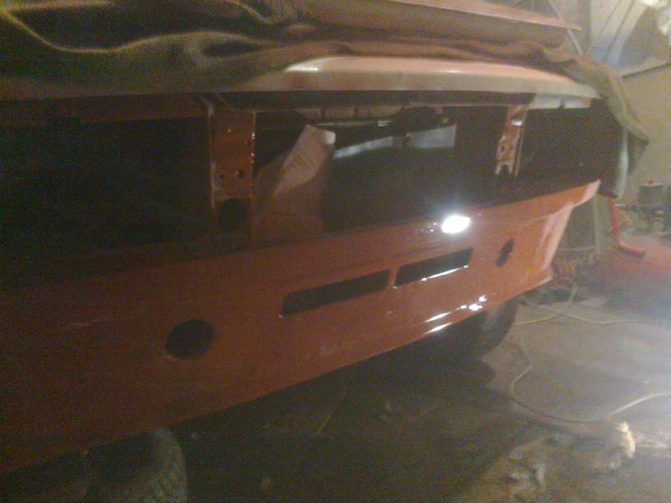

Позанимался передней частью машины. Вырезана остатняя гниль с юбки, вышкурено лишнее, обработано "стопржою", вырезаны и вварены заплатки.
Доделана и загрунтована рамка лобового:

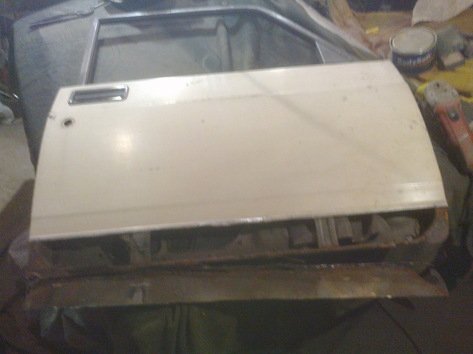

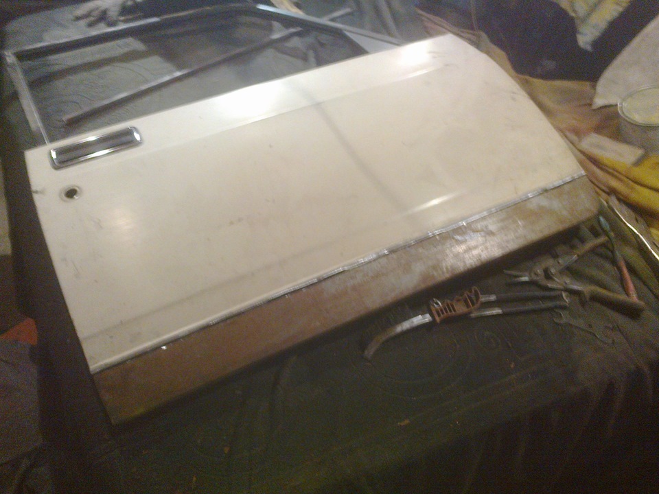

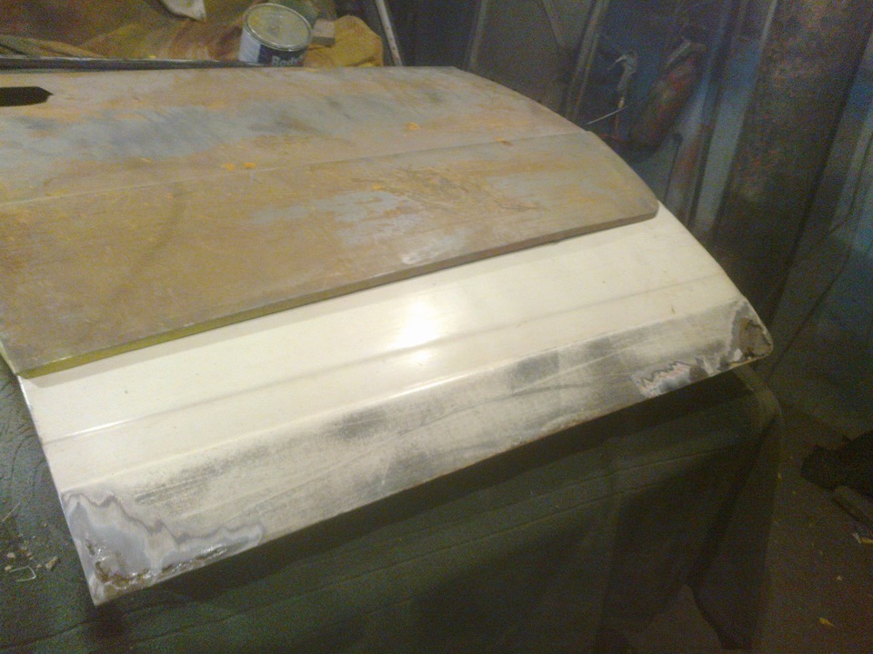

Далее передняя правая дверь.
Притащил накладку от 2101-06 (они разные с 05-07)
Товарисчи-когда варите таким методом (ну, на Жигули можно и новое купить, а на ретро порой не сыскать деталей и приходится изготавливать свои новые кромки)то перед отрезкой гнили меряйте, сколько от условной линии в миллимтрах до края ("среза") кромки.
Я например провожу прямую линию карандашом, параллельную кромке и от нее до низу промеряю.Потом новую детальку просто выставляю по размеру и прихватываю.Потом избежите гемора при навеске дверей :-)
Продолжение в следующих сериях.
