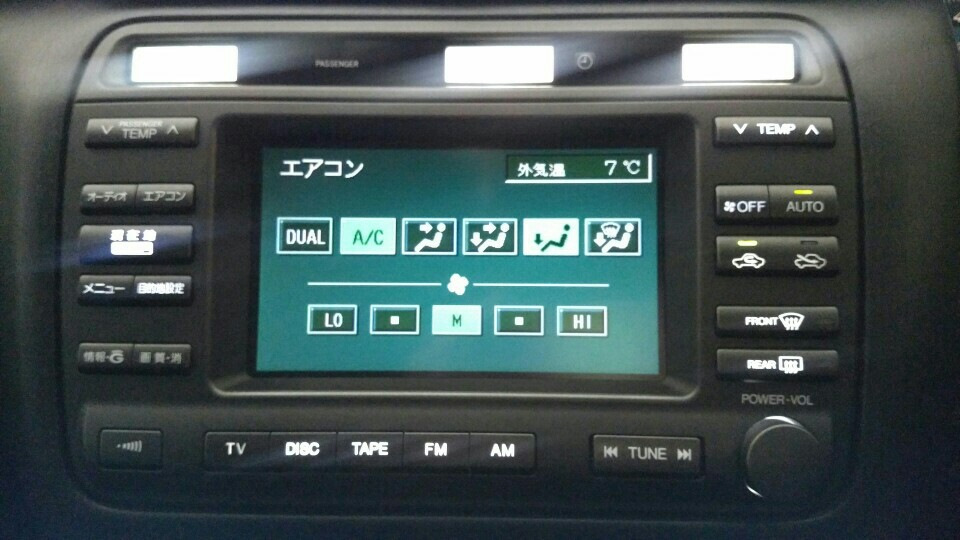

Очередная коронация Крауна)

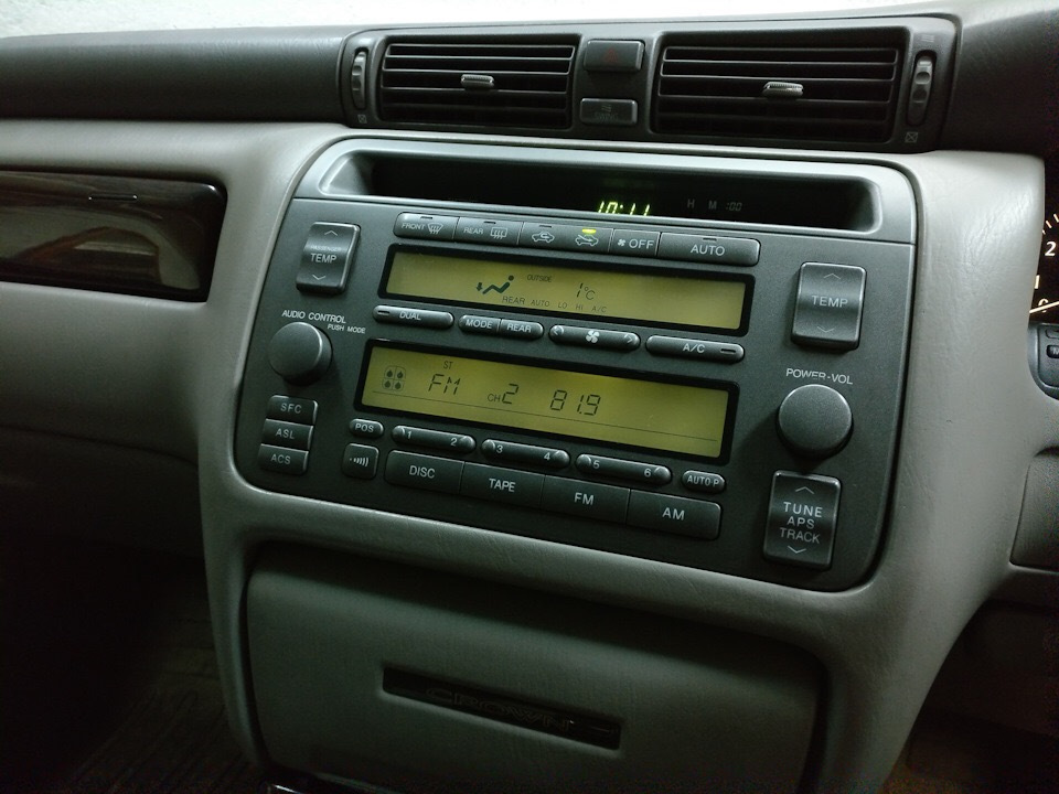

Было
Особо описывать смысла нет, т.к. всё уже описано ранее.

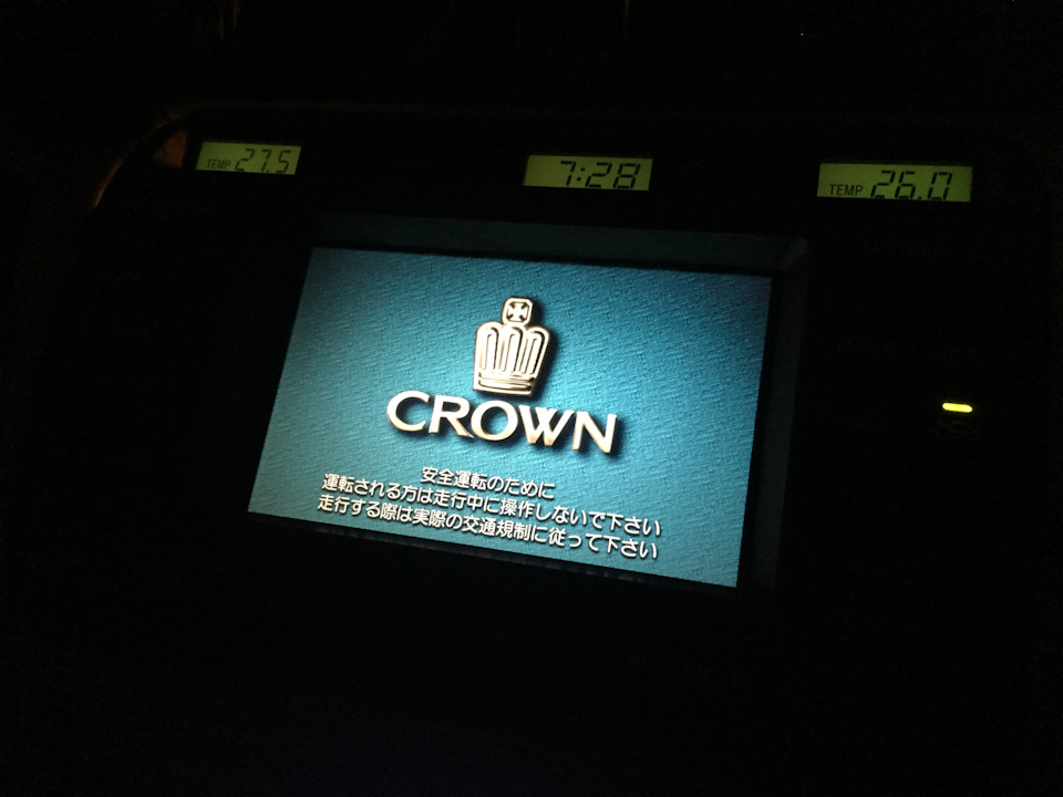

Обращу внимание только на два момента, т.к. допустим я не знал, и может быть не догадался.

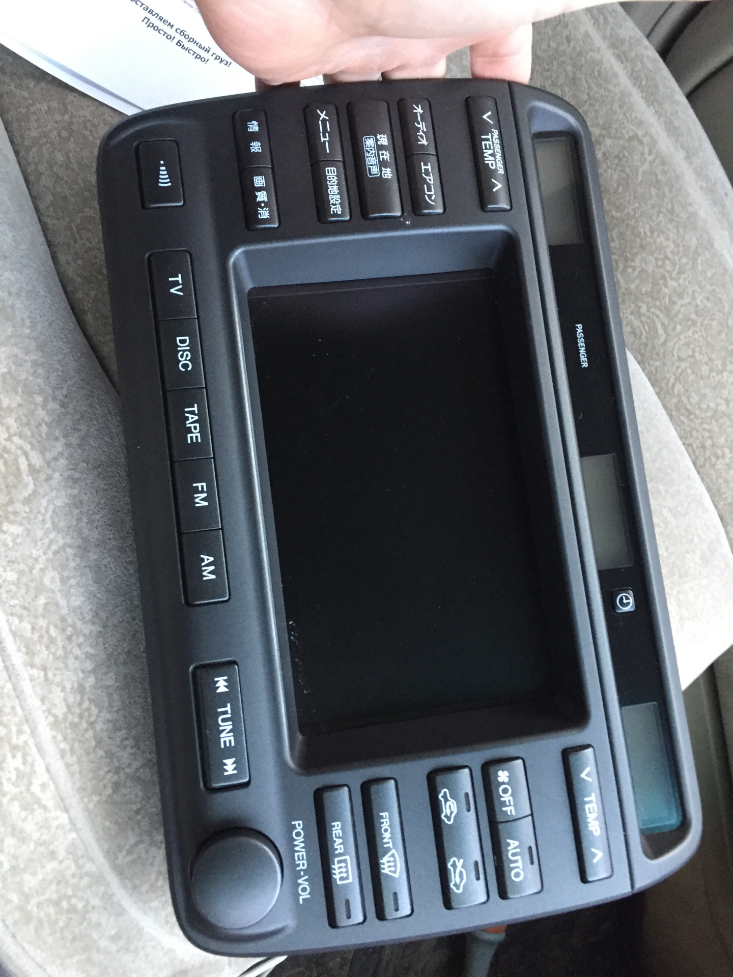

1. Когда пришёл монитор обратил внимание только на 4 клипсы, которые он крепиться в торпеду, ну и при демонтаже думал что кнопочный сзади давану пальцами и он отлетит (наверно бы я его выдавил с корнями).
Монитор дополнительно крепиться двумя болтами!

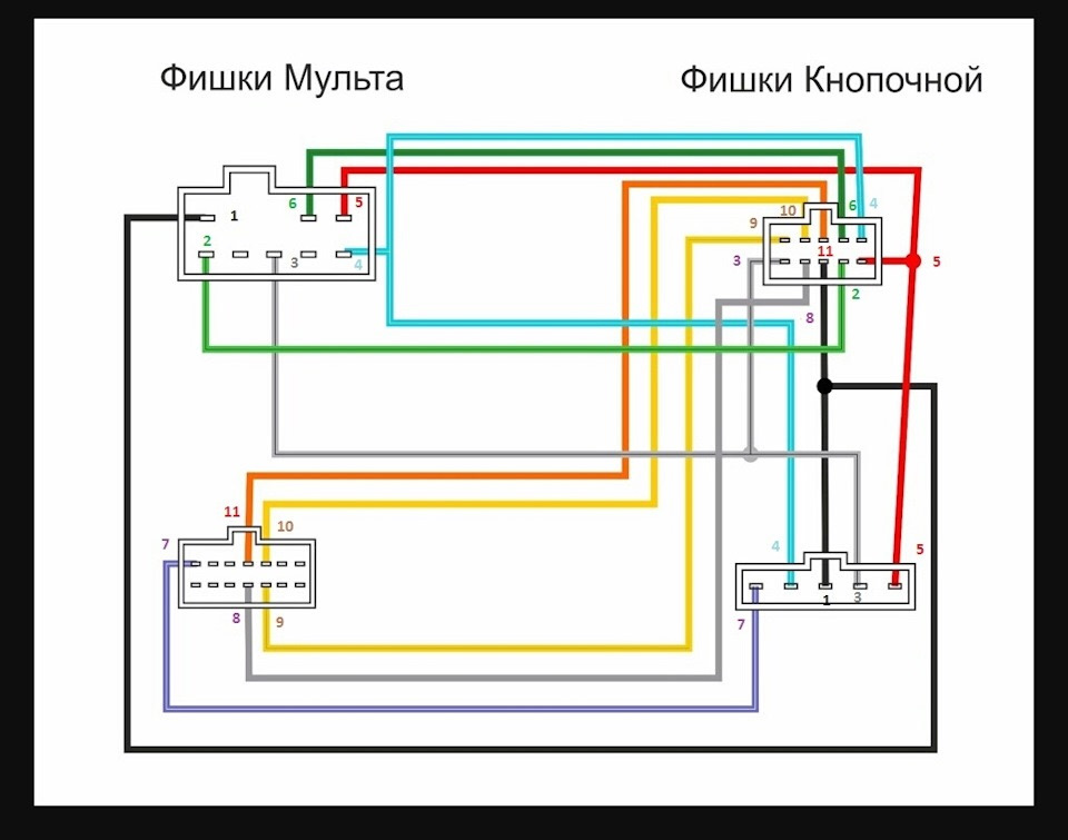

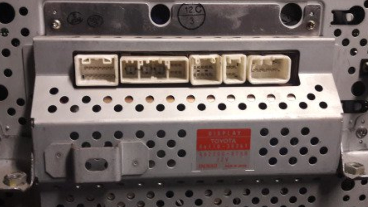

2. Схемой которой надо пользоваться, смотрим на неё и на фишки со стороны проводов (!).
Подсоединил не правильно и спалил два предохранителя (один слева под ногами — верхний, второй справа под ногами — средний). Соответственно пришлось всё заново переделывать.

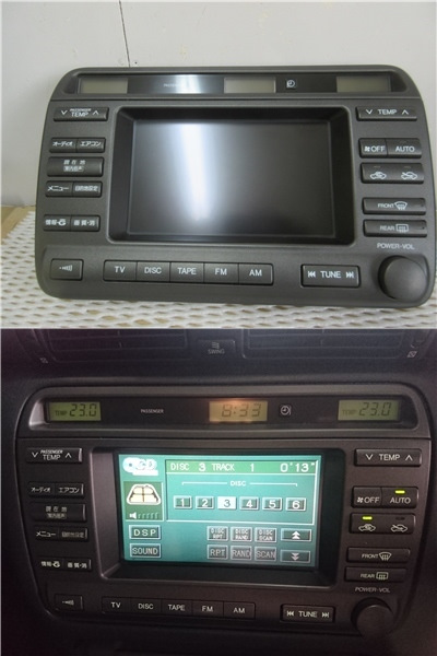

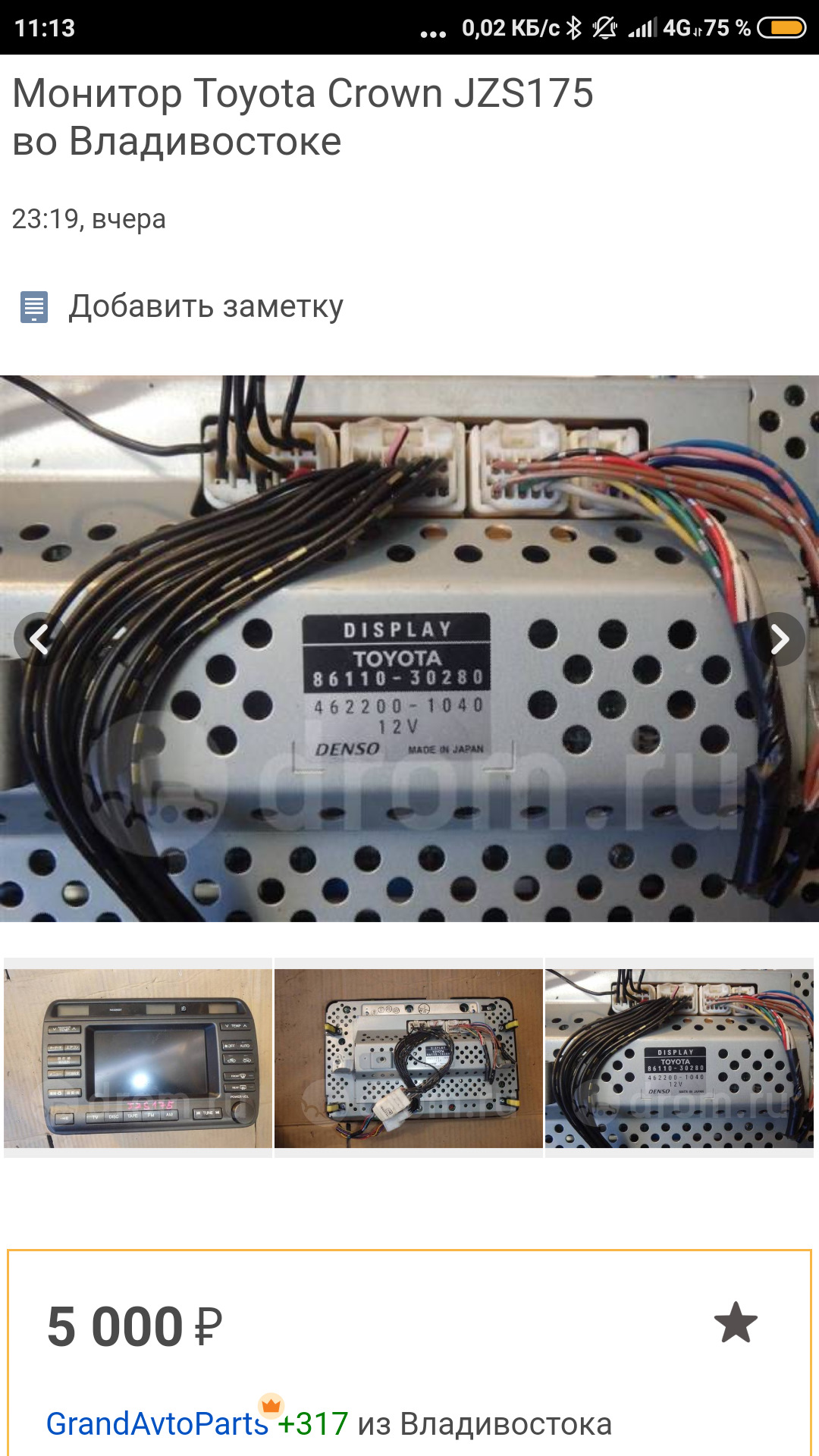

Кто разбирается? Насколько знаю дорестайлового на 211 каталожный заканчивается, рестайлового 261.
А это что за покемон?
280 меню обновленное (как у марка) но разрешение маленькое 420*240
у 261 — 840*480
Это же рестаил 5разьемов?
Да.
Ага, спасибо, тоже сейчас на рест поменяю, а то сенсор задолбал моросить
Попробуй «почистить» с обратной стороны, на ДО есть такая проблемка как пылиться экран, и он начинает тупить.

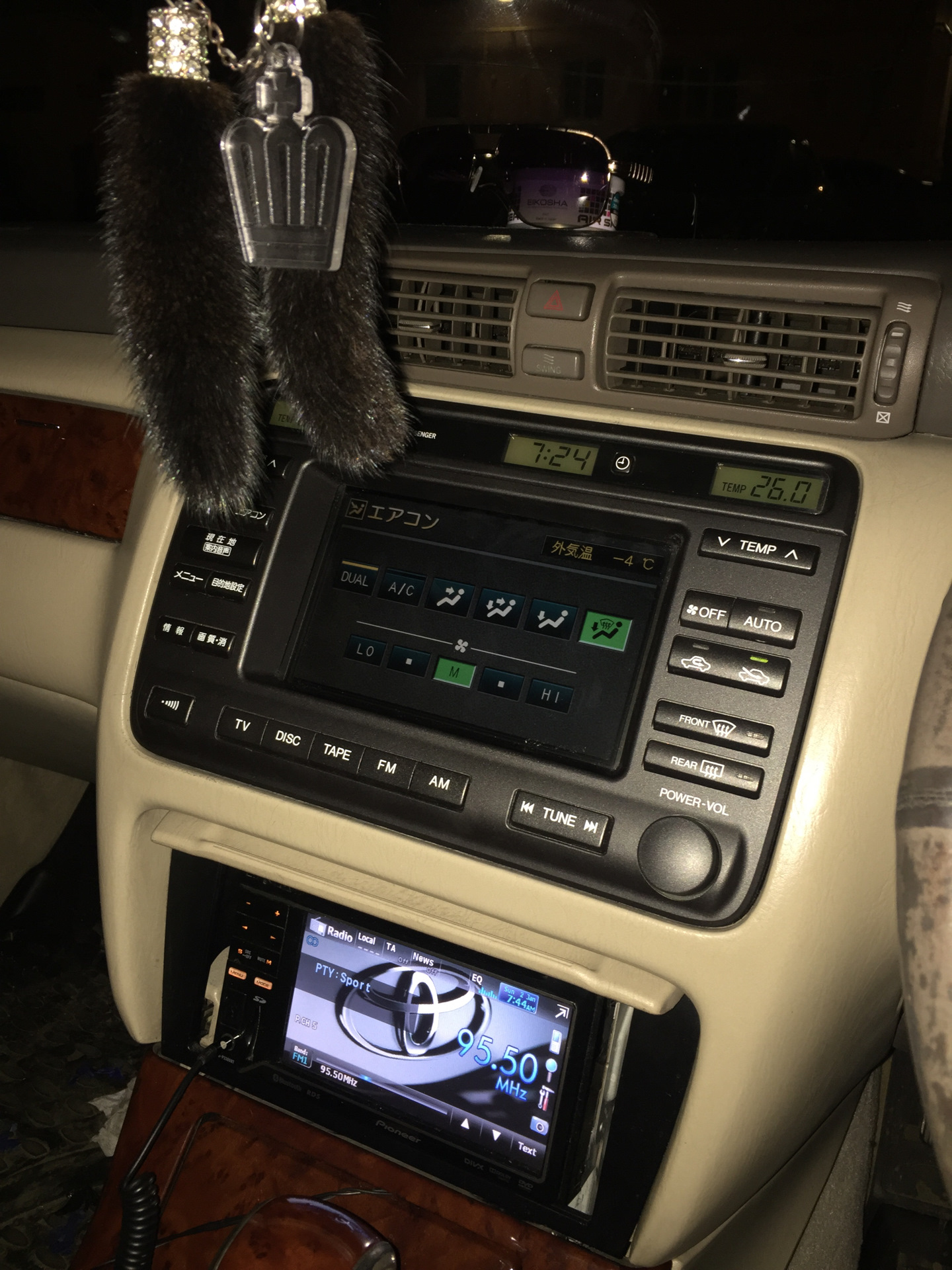

Ребетули назрел ещё 1 вопрос в моей комплектации климат был в касетнике (его отсоединил и спрятал за мафан) в новом мултике климот часом не внутри него?
Нет. Пусть там так и валяеться
Стоит кнопочная на заднем сиденье рестайлинг мульт пока боюсь браться т к. пока нет клипс на новый мультик.
Вопрос кто знает как пусть не дублировать изображение а хотя бы громкостью управлять через мультик (как и у автора вместо касетника 2дин)
1. Мультик уже с клипсами продают.
2. Управлять громкостью, если не стоит родной кассетник (CD) — ни как, т.к. привязано управление через него.
У меня управление звуком только (через) на установленной магнитоле.
Продают, но мне пришел без
Ну так со своего переставь! Они на два самореза прикручены каждая клипса.
Тебе по сути надо будет 2 клипсы, наверх, а нижняя часть и так прикручивается на два болта.

А вместо касетника что за прибуду поставил?
Китайская двухдиновую стоит
Где болты расположены, которые кнопочный держат?
Снимаешь ченджер, изгибаешься и смотришь вверх, к нижней части монитора (как бы за него) и там их увидишь два.
