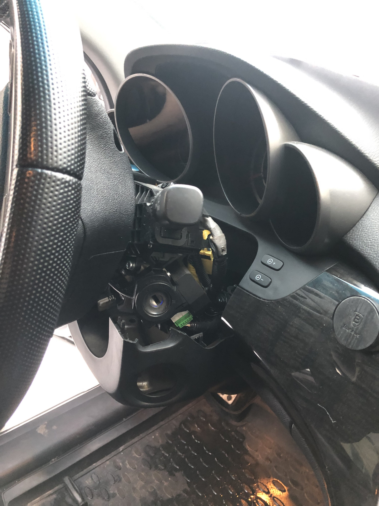

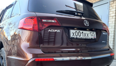

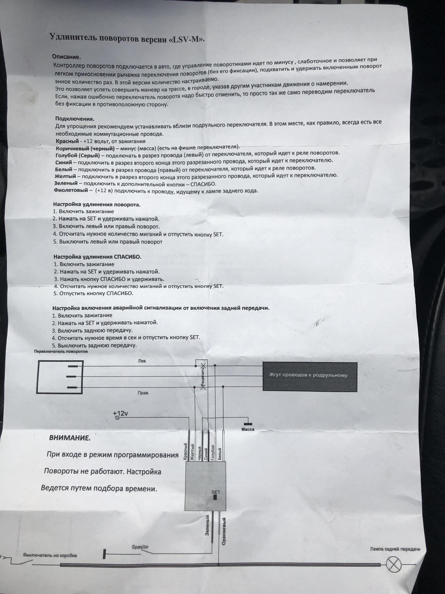

Но вот дополнил авто еще одной няшкой) которую америкосы посчитали ненужной. Я когдато ездил на мерсе и вот там впервые наткнулся на такую фишку. Поначалу както даже раздражало что как только коснешься поворотника он моргает три раза и тухнет. Но потом так привык что не хватало уже этой опции почти во всех авто.

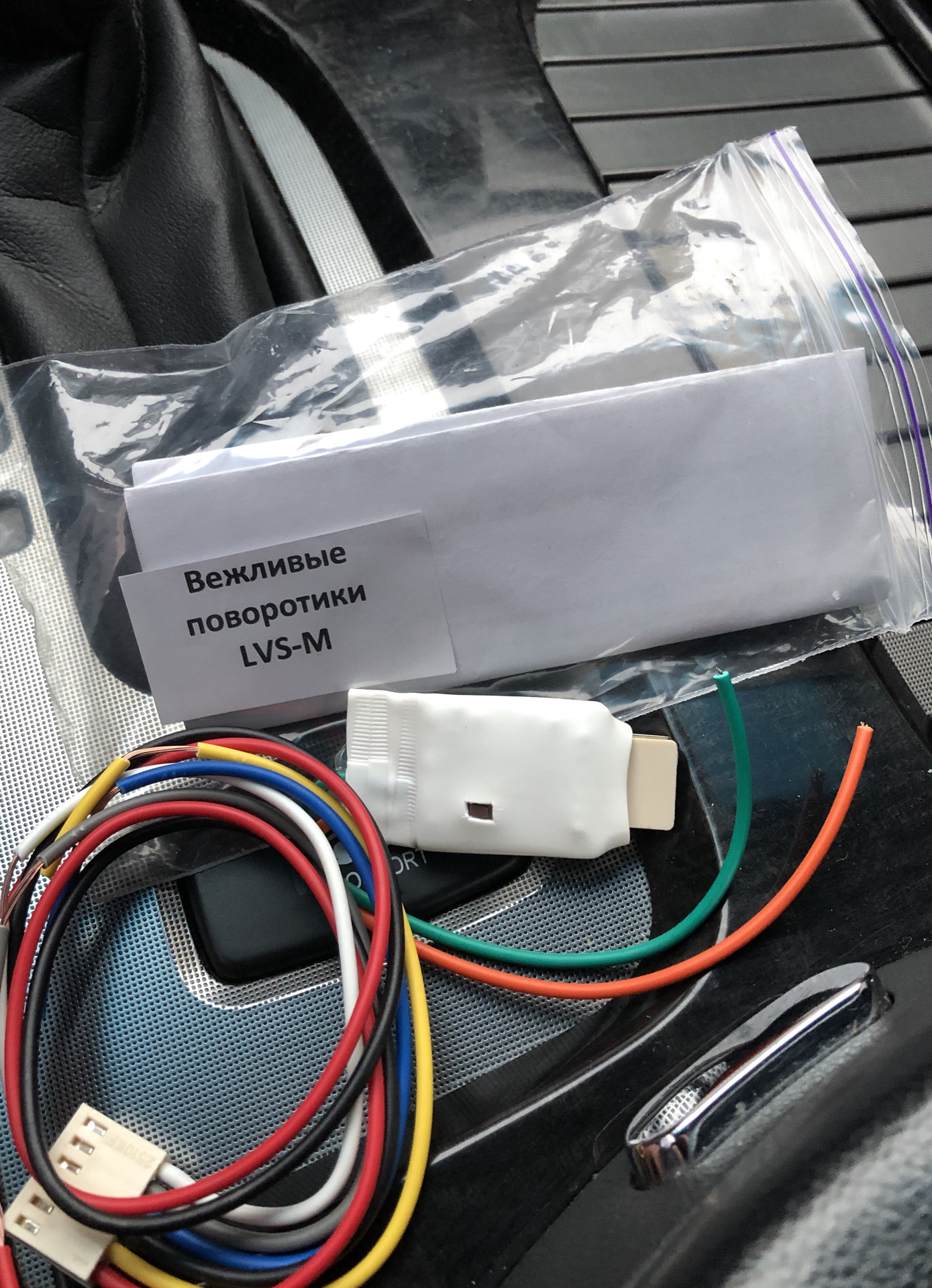

Как оказалось все можно сделать довольно просто и быстро. Заказал модулёк самодельный для этого, подключили всё гдето за 30мин.

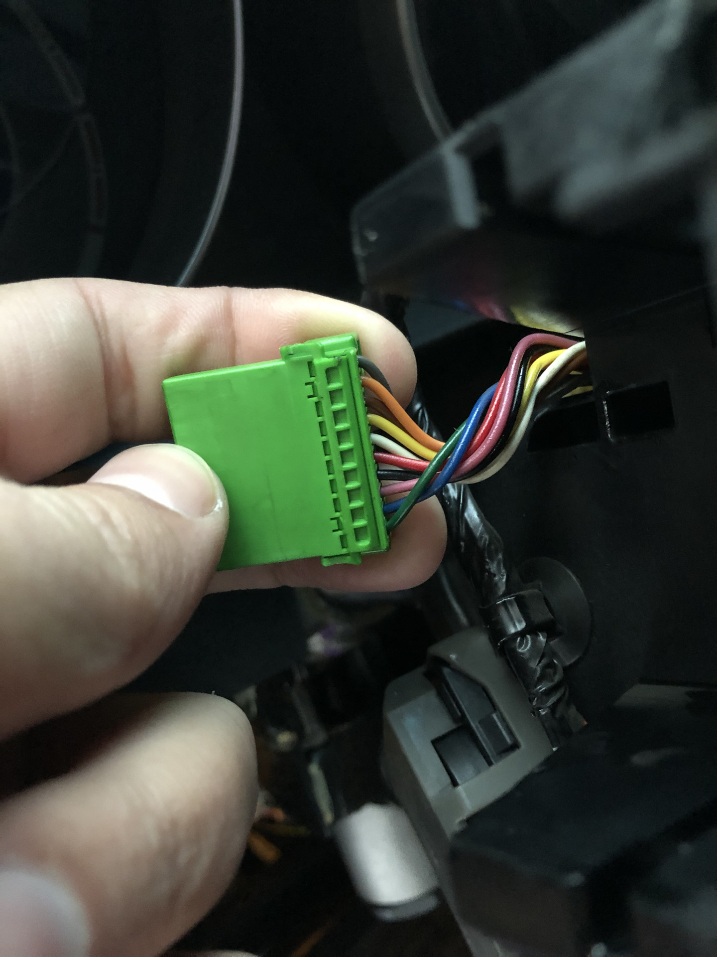

Сняли кожух руля, сняли фишку на гитару поворотников, за повороты отвечают черный и розовый провода. Подключили все по схеме и все заработало.
Всё! Езжу кайфую.

Приветствую! Подскажи пожалуйста если в курсе, на мдх управление идет минусом или плюсом? Мдх 2004г.
Помоему минусом, но у меня не 2004г, у меня МДХ2
Я понимаю, но мало ли, может в курсе

Здравствуйте! Ссылку где заказывали можно?
Друже, я с Украины, брал на OLX, у вас в России на Авито тоже вроде есть такие же за недорого, помониторь.

судя по внешнему виду и мануалу, девайс из addelectonics? =)
Хз) брал на ОЛХ.
