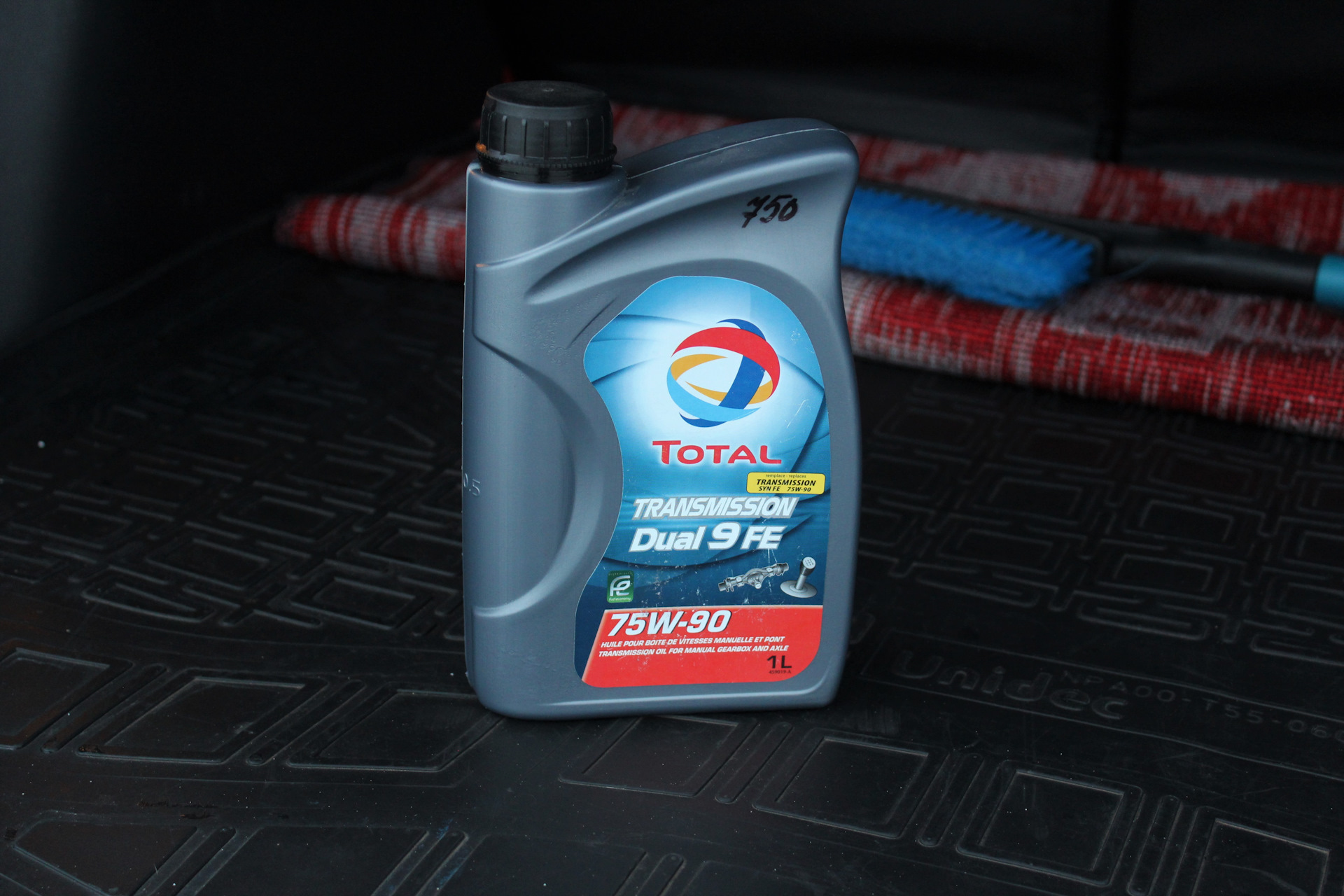

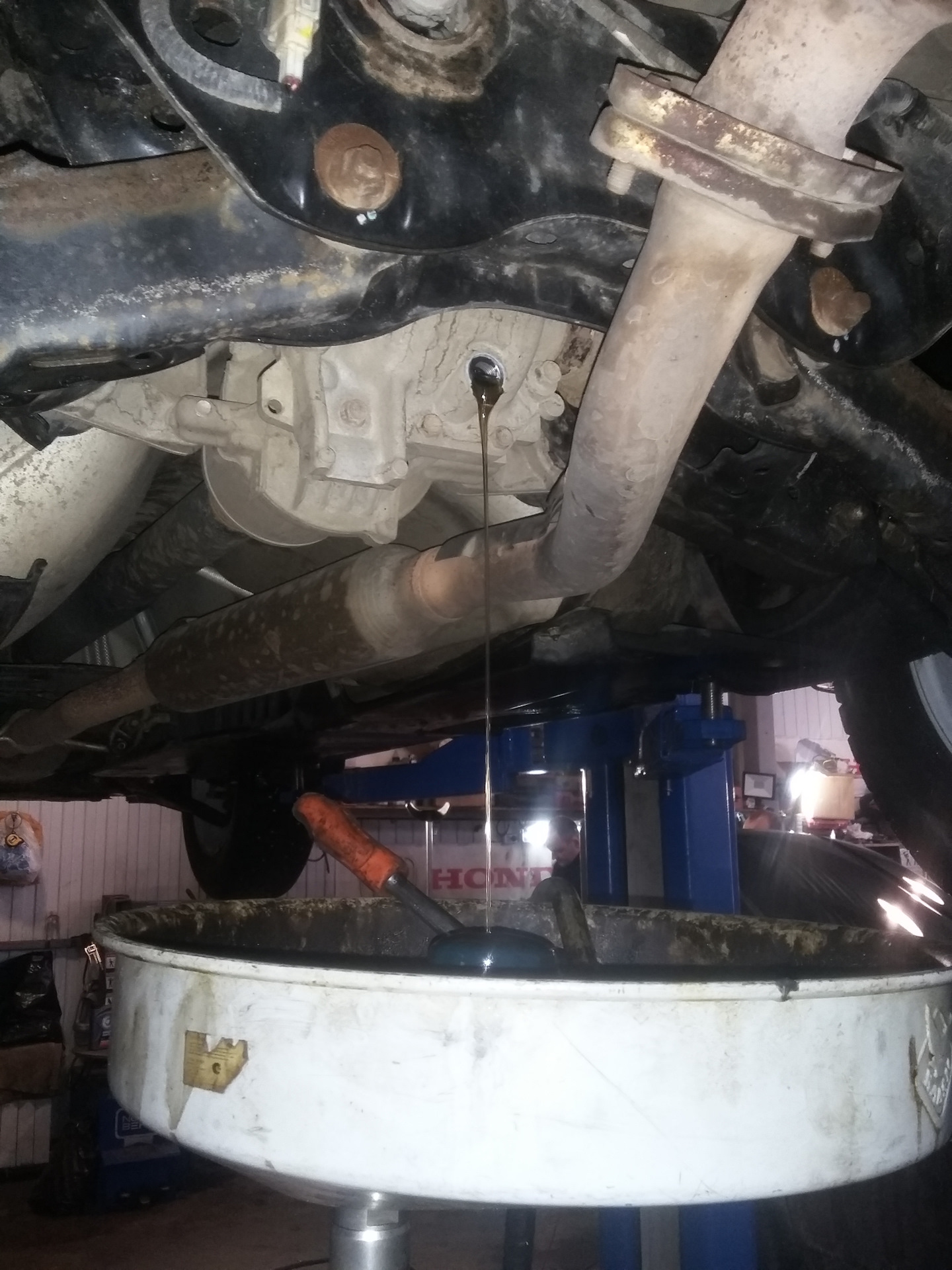

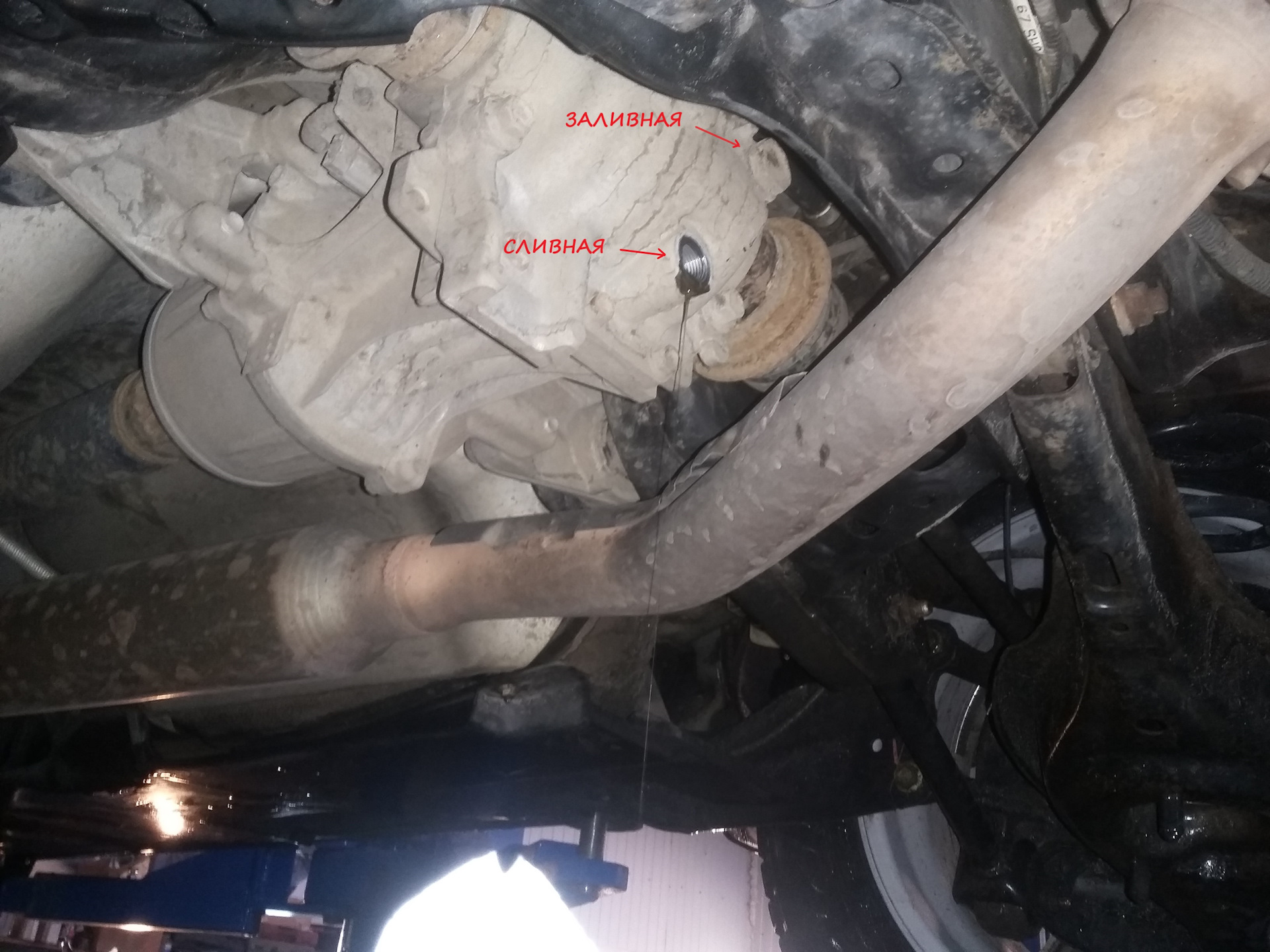

Для замены масло взял TOTAL TRANSMISSION Dual 9 FE 75w-90 1л. По мануалу объем 0.5л, но вошло немного больше 530-550 грамм где-то. Старое масло было не сказать что уж прям черное, но стружки с гавнецом на пробке нормально было, фото только забыл сделать.
Комментарии 13
Здравствуйте. Как масло себя показало
Здравствуйте.хорошо.после этого масла уже две замены было.ликви моли лил а щас мазда ориг залито
На каком пробеге поменял масло в заднем редукторе. А в раздатке не менял? И почему именно Total? Ведь масло в редуктор оригинальное делает idemitsu.
