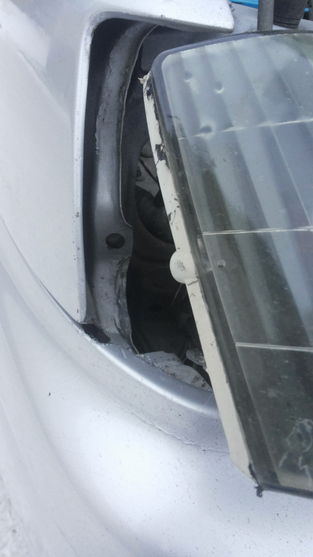

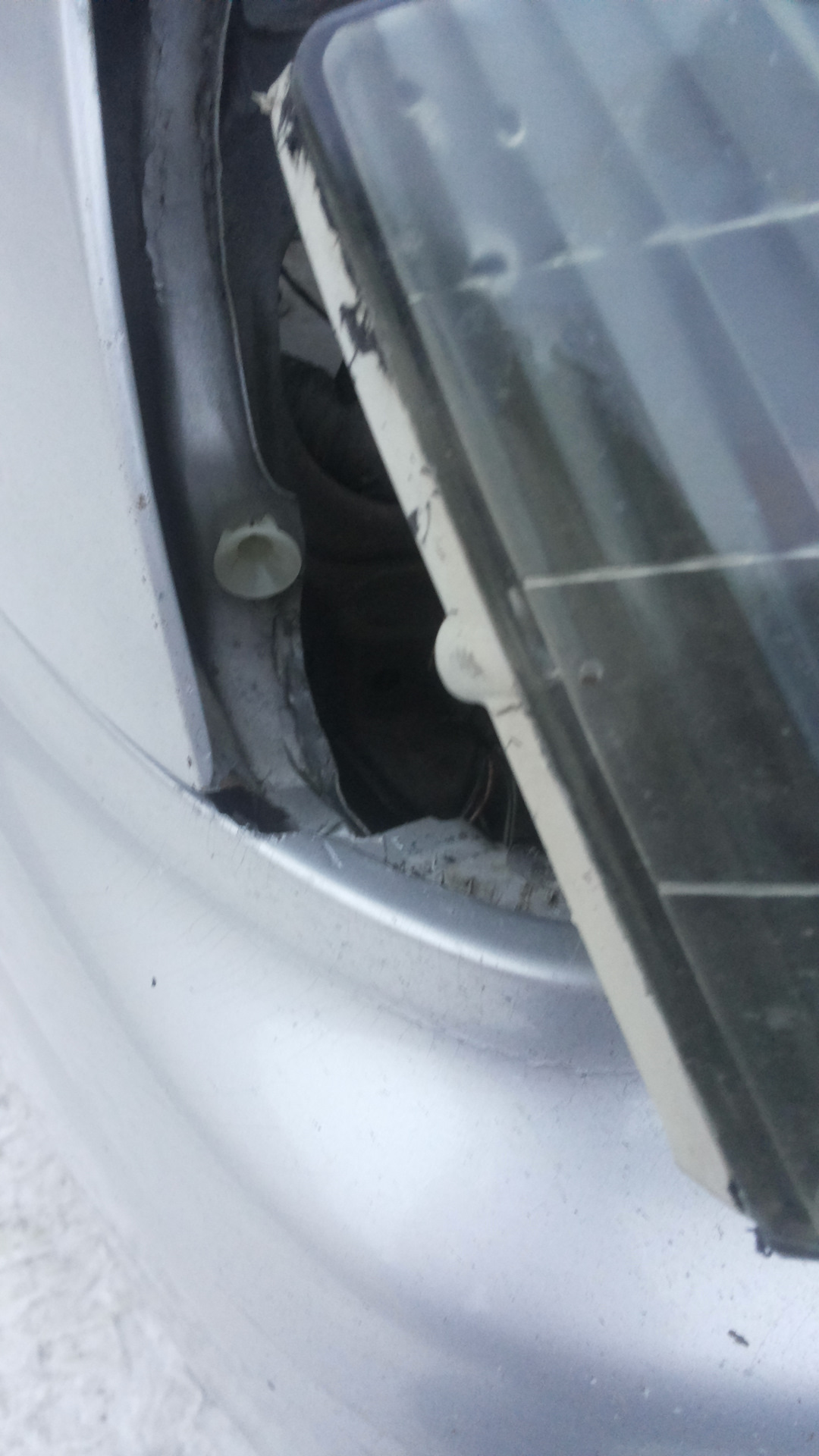

Для владельцев Камри. Если при включенных фарах вы стоя на светофоре, на впереди стоящем авто видете что у вас тресется свет, то скорей всего у вас в телевизоре не хватает клипсы в которую вставляется направляющая фары. Куда они деваются я не знаю но на прошлой камри у меня одной не хватало и на этой такая же история.

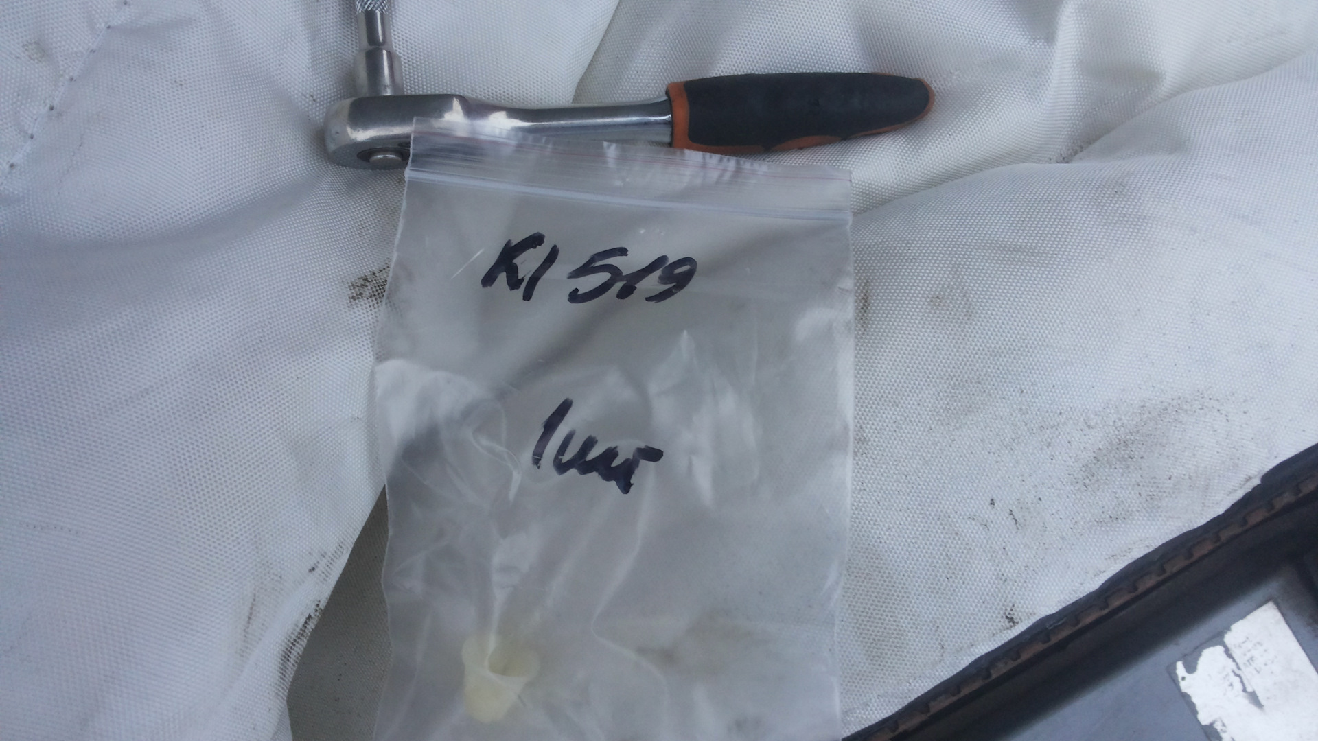

Спасибо моему другу камриводу Артуру, за то что подсказал как решить эту проблему на прошлой машине. На этой решил ее точно так же. На exist либо emex, кому как нравится, можно заказать эту самую клипсу. Фирма masuma выпускает, стоит 12 рублей штучка. Больше левая фара не тресется:))

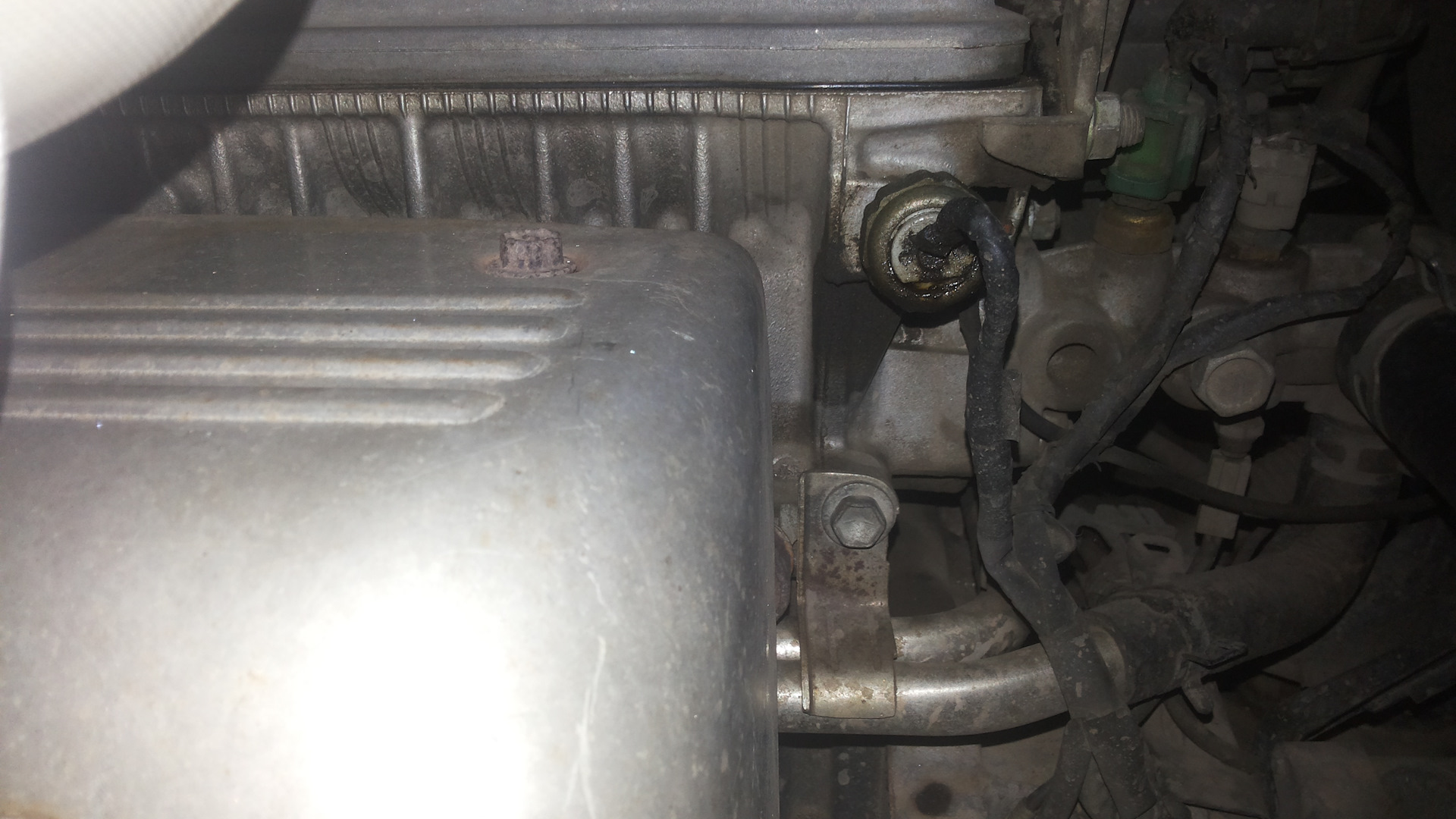

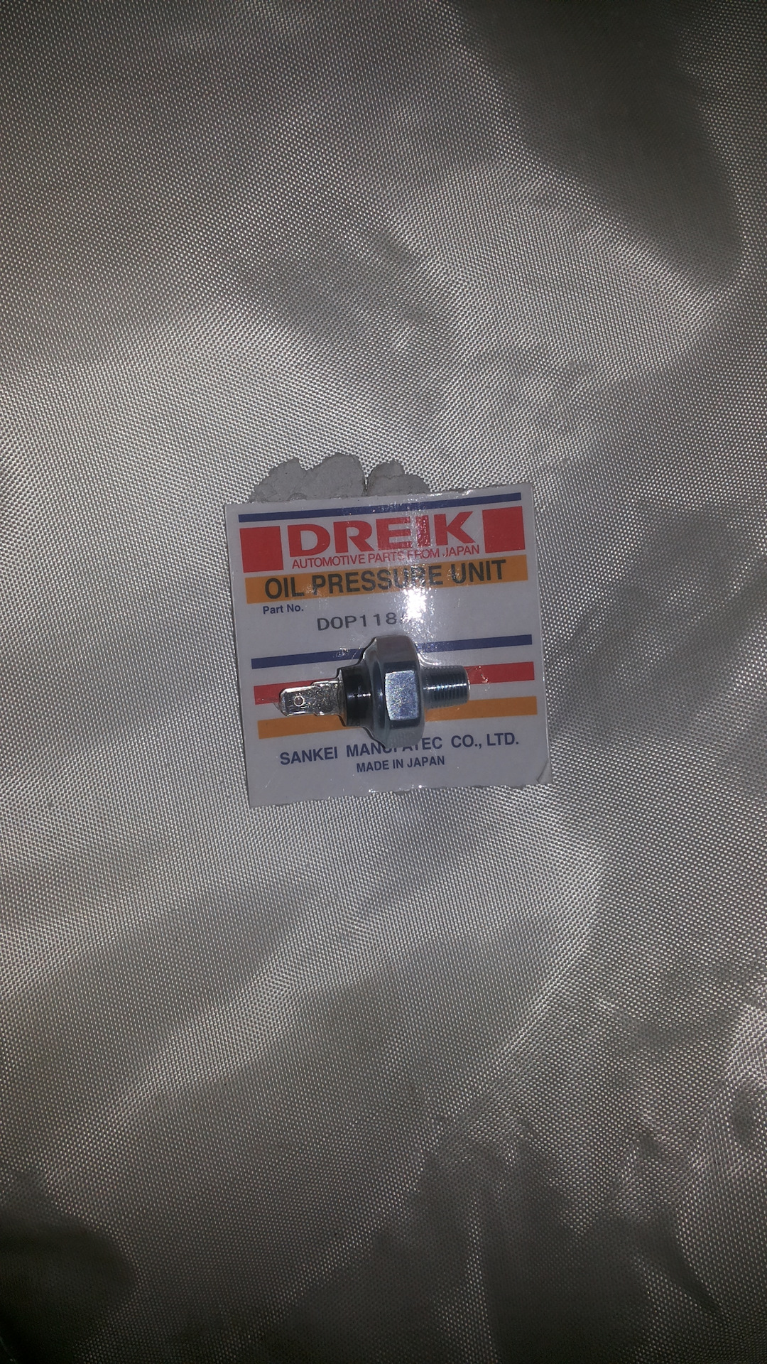

Ну и попутно поменял датчик давления масла, стал недавно замечать что он мокрит. Причем стоял уже не оригинал и соответственно фишка стояла не родная а обычная 'мама'

Бывает трясется отражатель в фаре
Не сталкивался. Если фара целая то все должно быть хорошо. Рассеиватель прикрутить можно
