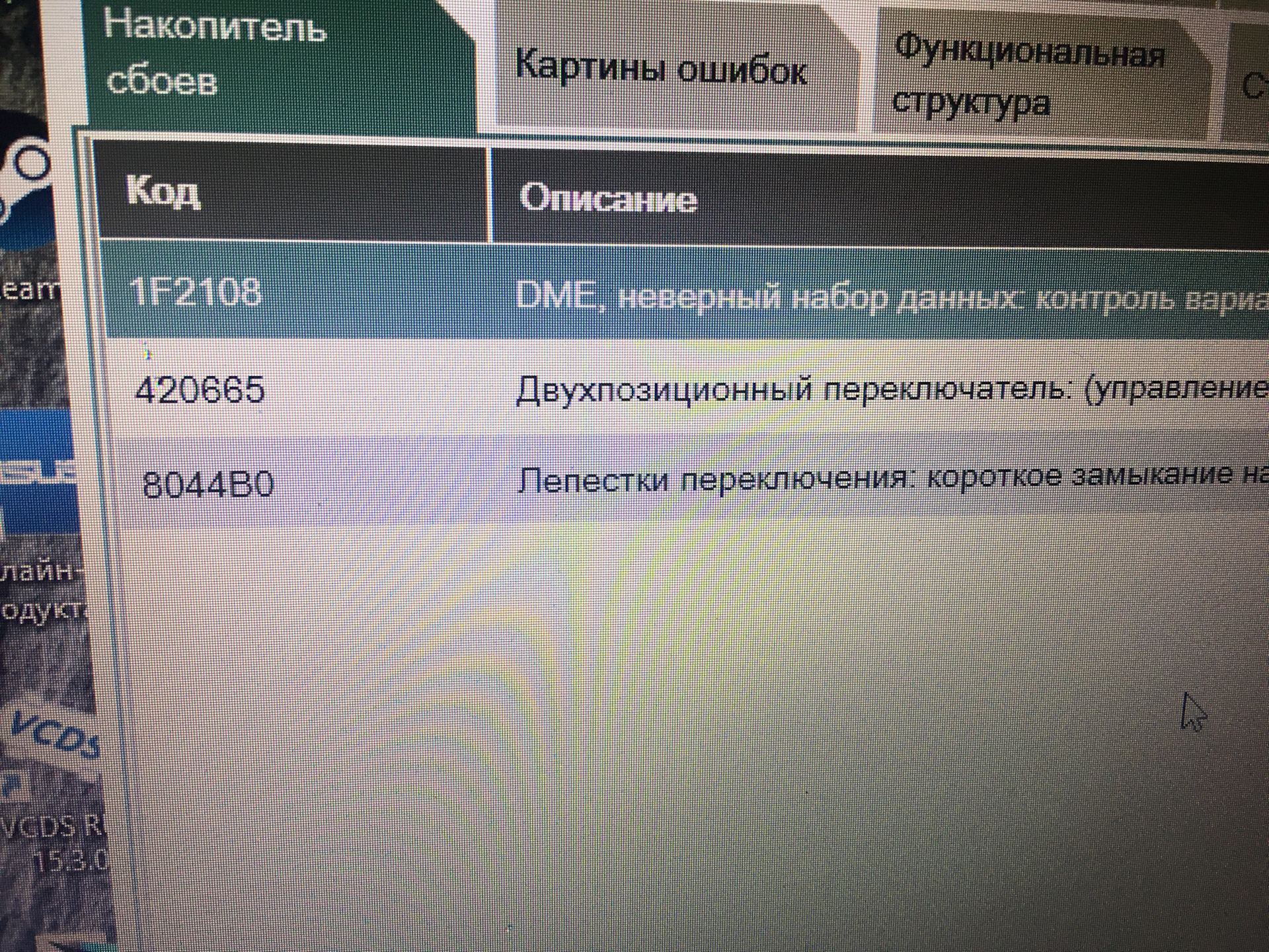

Добрый день! Вечера решил закодировать кнопки круиз контроля в связи с заменой руля) Как и все добавил опцию 544 по FA, закодировал этой опцией блок icm, fem body, kombi. После этого круиз контроль начал работать, но вывалилась тьма ошибок (около 53х) после очистки памяти осталось три активных, самая главная проблема это 1F2108 — DME неверный набор данных …
из за чего соответствующая надпись на мониторе — привод, ограничение мощности и тд…
Кто может подскажет и поможет как решить проблему? ( при попытке убрать опцию 544 ничего не меняется, ошибка остается) . И еще важный момент, машина прошита из 316 в 320i ED. И еще все кодировки производились на заведенном двс.Заранее огромное спасибо!

В моем случае сперва прошил dme в сток, не помогло, тоже самое, отправил блок специалисту, как оказалось слетел eeprom, он запропрограммировал его на столе и все поехало.
А причина какая была ?
Я баловался) фишки перепутал, если лицом к машине стоять то крайние левые, хотя там разьемы закодированные должны были быть, но кто-то лазил походу.

На другую машину, эти мозги подкидывал, думал спалил, вот походу eeprom и слетел, так что аккуратнее
Ошибки по лепесткам, это когда вместо 205 опции прописывают спорт коробку 2ТВ, а лепестков нету(((
Кроме блоков FEM, ICM и COMBI не надо ни чего кодировать, остальные блоки ни как не повлияют на работу круиза. Меньше накосячишь.

в fem_body класс мощности поправь, пролил стоковым фа от 316, вот и ошибка вывалилась. По 2 другим опять таки 2tb поменяй на 205 либо вручную поменяй в том же fem_body
Как класс мощности поправить?)
fdl кодированием vcm_class_power
А помимо этого еще что то надо? И какой клас мозности ставить если прошита в 328?
Приветствую, получилось ?
Да, но уже не помню что именно, део в чипе, и посе добавления опции, FDL файлы вернулись по заводу, автомобиль не понимает почему в одних параметрах одна мощность, а в другом месте другая мощность, поэтому и ошибка привода
Да решил проблему, я возвращал фдл в сток и не получалось, весь секрет в том что как вернешь сток надо дать машине уснуть

По fdl проверь в FEM параметр выше, для начала.
Пролей все блоки с новой опцией
Прошивка не слетит с dme?)
Наверно слетит … заново прошей, не думаю что у тебя много вариантов . Пролей все кроме дме и посмотри
