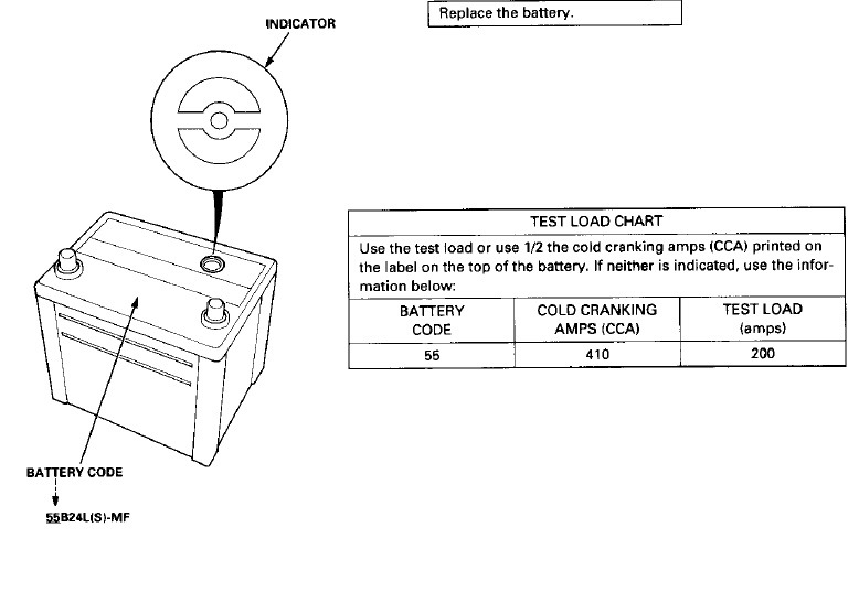

Последние пару зим при морозах в минус 15 град. и ниже было очень трудно, а зачастую и невозможно, завести машину. Шестилетний Bosch просился на замену. Как оказалось подобрать замену непросто. Места мало, большой АКБ без переделки площадки не поставить.
А что должно быть с завода? Открываем родной мануал.
Видим, что тип АКБ — 55B24L, ток холодной прокрутки — 410 А.
У меня установлен BOSCH S4 021 c током всего лишь в 330 А. Теперь понятно, почему в морозы трудно завести машину.
Пробежав по сети, выбор пал на FURUKAWA! Решил взять с запасом — 70B24L с током в 520 А. Отзывы про них исключительно хорошие.

Ну ёмкость ёмкостью. Заводом регламентирован пусковой ток. Почему у БОШа он 330А, а у Furukawa аж 520А при одних и тех же габаритах?
Давайте считать вместе!
Фуракава 70б. 70*0,8=56а/ч, что подтверждается наклейкой -55а/ч
Бош 45а/ч. Т.е. даже при условии полной идентичности содержимого, у япа пусковой ток должен быть больше.
На величину пускового тока оказывают влияние площадь свинцовых пластин: чем больше площадь пластин, тем больше пусковой ток, кальциевые пластины дадут больше, чем сурьмяные. Также добавка ортофосфорной кислоты к серной, увеличивает пусковой ток
Фуракава использует и пористый свинец, и кальций, серебро и добавки в электролит. Большой вес, малые габариты и высокие характеристики тому подтверждение.
Это первое, теперь второе! Европеец меряется по ее, немец заменяется по Дин, а джап по джис. А ещё есть американский, международный стандарт измерений:
batteryservice.ru/support/cca/
EN – европейский стандарт, в котором для измерения пускового тока батарею, охлажденную до температуры -18 градусов Цельсия разряжает заявленным током. В результате испытаний напряжение АКБ не должно упасть ниже 7,5 В за 10-секундный разряд. Далее следует перерыв в 10 секунд и начинается вторая сессия теста, током, соответствующим 60% от заявленного тока батареи на протяжении 73 секунд. Напряжение во время второй сессии теста также не должно упасть ниже 7,5 В
DIN – немецкий стандарт измерений, схож с EN, но только за первые 30 секунд разряда напряжение не должно упасть ниже 9 В, а после 150 секунд не ниже 6 В. Этот тест более жестокий, поэтому цифры пускового тока получаются значительно ниже, чем при измерении стандартом EN. Для перевода тока из стандарта DIN в формат EN нужно умножить 1,7. Если взять батарею с пусковым током 365 A (DIN), то она будет соответствовать 600 A (EN).
JIS – стандарт из Японии, при котором батарею пытают при температуре -15 градусов токами в 150 А и 300 А. Но этот метод используется в основном для внутреннего рынка Японии, поэтому обычно указывают пусковой ток в стандарте EN.
Как видим, японский холодныйпусковой ток самый щадящий и с самыми большими цифрами
330А 45-ки сравниваем с 520А 55-ки
70d= 420cca/sae (ток холодного пуска)
batteryservice.ru/support/jis/
335din =600cca/sae
Ширина аккумулятора (приблизительно) типа «В» — 128 мм, «D» — 173 мм. Т.е. у d ёмкость больше
70b~415cca, 330din~580cca
Таким образом, разница между двумя батареями не столь уж колоссальна! Точнее, в теории новый немец при меньшей ёмкости отдает больший пусковой ток. Но на практике старый немец, сделанный в теплой Испании и новый японец, сделанный под северную эксплуатацию, меняются местами))
Смотрим внимательно на бош и видим, что ток указан не в Дин, а ен 330ен=350сае
Если же на фуракаве значение тока указано по Еn, то 520а=550сае=310дин
Вот теперь все встало на место 55 амперный японец имеет силу холодного пуска 550 А, 45-й немец 350, 55 немец имел бы ток ~420-480ен (450-500 ае), можно проверить, найдя 55 бош

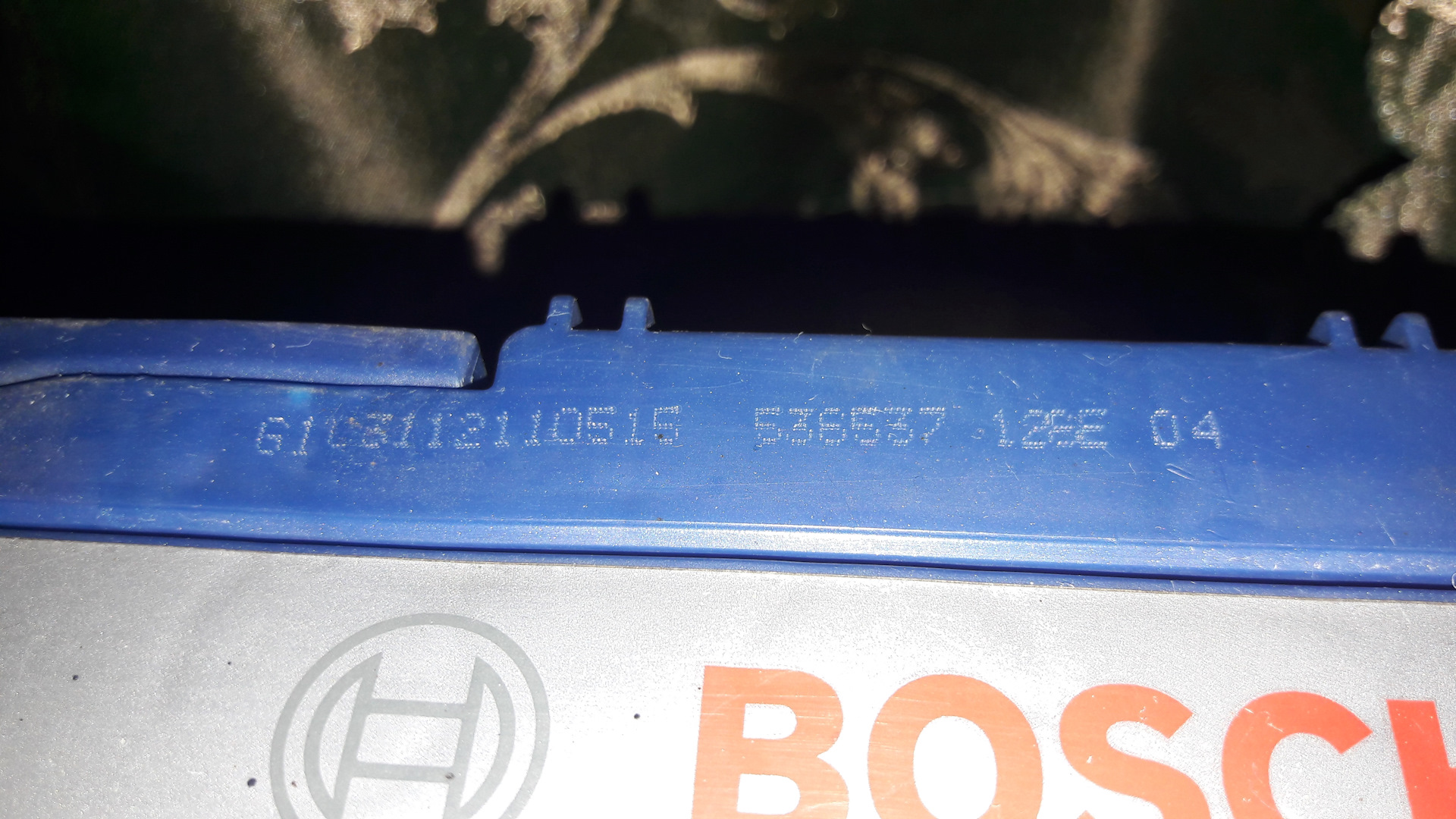

Давайте разбираться.
Смотрим маркировку сверху на корпусе:
G1O 311 … О чём говорят эти символы?
Первая G — место изготовления Гуардамар (Испания);
Далее нас интересуют цифры 311 — это дата и месяц выпуска (эта же цифра есть на лицевой наклейке под эмблемой Бош), где 3 (2013 год), 11 (ноябрь).
Получается, ему ровно 5 лет и 1 месяц. Пошёл шестой год.
