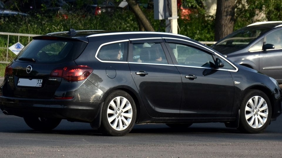

Примерно на 112 тысячах началось сильное "дизиление" двигателя, звук работы, как старинный трактор. Звук то появлялся, то пропадал. Приехал к мастеру, сказал, что масло оригинал из России лить не стоило и застучали гидрокомпенсаторы. Приняли решение поменять масло и залили ликви моли 4600 топтек. После замены двигатель поработал денег без проблем потом опять застучали. Чуть поездив, кроме стука начала пропадать тяга. Это понятно, ведь клапан(ы) открывал(ись)ся неправильно.В итоге придется снимать распредвалы, чтобы восстановить гидрики, либо их заменить. Принял решение поменять все гидрики, заодно передний сальник коленвала и цепь с направляющими и натяжителями.

После разборки, оказалось, что цепь в норме, можно было не менять, раз уж мотор турбированный и пробег к 120тыс., решил перестраховаться, чтобы через тысяч 30-40, как по регламенту, не пришлось бы опять лезть в двигатель.
После сборки и прогрева двигателя, стук ушел, тяга вернулась. Теперь двигатель тикает как положено, слышно только форсунки.
Езжу второй день, полет нормальный.
