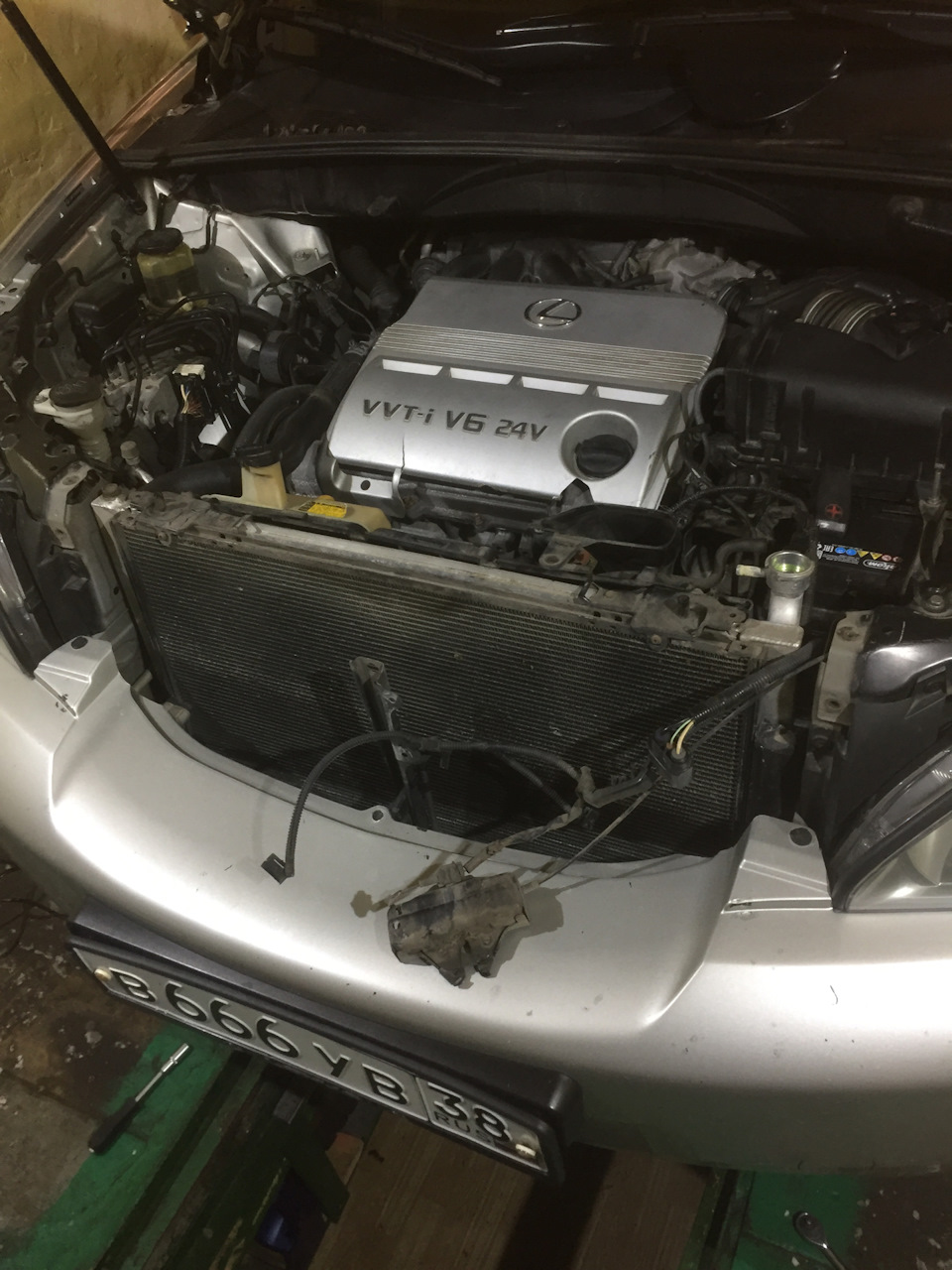

Добрый день вот и настало мое время менять радиатор. Мой побежал прям внизу по правому бочку. Не стал изобретать велосипед купил сат. 4120 руб. Да знаю что лотерея, да знаю что гавно, да знаю что побежит через неделю но это мой выбор! Антифриз слил через сливное возле маслинного фильтра. 3 года постоял до этого сат и меня это более чем устроит если этот прослужит хотяб год! Всем спасибо за просмотр
Запчасти на фото: TY0003MCU30

У вас как лужа под машиной была или капли? У меня в морозы капли под радиатором уже 2 года. В прошлом году подтянул сливную пробку и чсе прошло в этом году еще не смотрел но капли антифриза есть под машиной
Да у меня нижний бочек лопнул понизу. Сначала капли потом просто полился и медлить было нельзя

Сегодня такой же ставил, оказался чуть выше радиатора кондиционера, еле вентиляторы закрутил! Номер пробки не подскажешь ?
Сейчас посмотрю 5 сек
Gennkoff
Hkt c10

А сколько тыс. км прослужил SAT за 3 года?
Примерно 30 тыс

Р.S. Ставить только его надо свободно, не стОит, совмещать возможно несовмещаемые крепления, тем самым вызывать напряжения в его хилом корпусе, которые непременно дадут о себе знать. И хозяин скажет, мне ставили sat. Фигней оказался.
Да у меня вроде все крепления норм встали, единственное подложил под нижние бочки на телевизор войлок то уж очень маленький зазор до метала

когда приспичило выбора по наличию не было, а на этот даже гарантия пол года была, с условием что пробку меняешь и установка на сервисе продавца
Да пробку купил новую сразу. Просто заказывать нормальный просто нет времени в Новый год ехать на горнолыжную базу
С каким давлением пробка?
0.9
