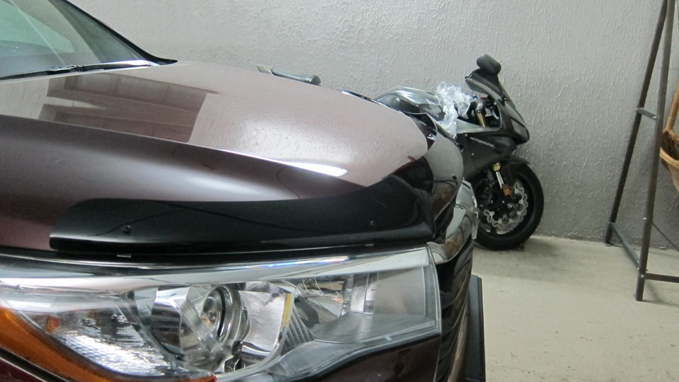

Прикладываем аксессуар и размечаем места наклейки защитной плёнки, которая тоже была приложена.

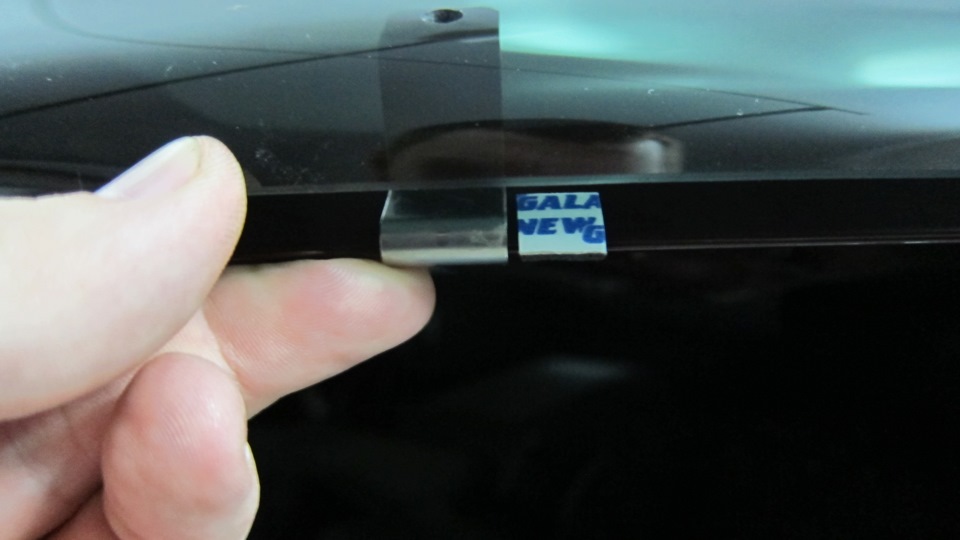

Всего шесть мест крепления дефлектора. Две средних скобы прикручиваются к вышеупомянутым пистонам. А четыре скобы держащие "крылья" просто "надеваются" на капот в натяг.
Далее на зачищенные и размеченые места приклеиваем защитные плёночки таким образом, чтоб большая часть наклевалась на лицевую сторону капота.
И прижимаем чем нить твёрдым эластичным. Я использовал пластмассовую ручку ножниц.

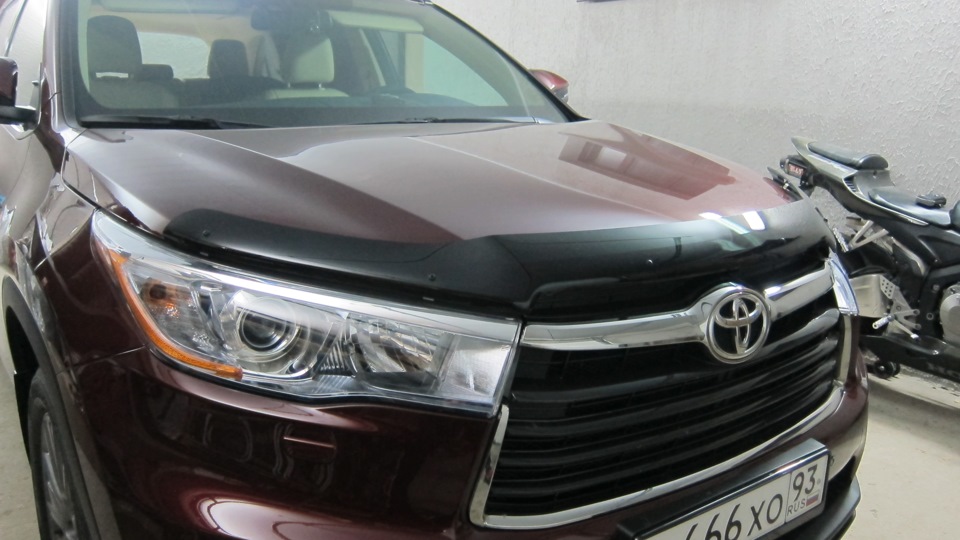

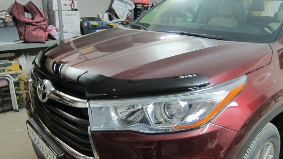

Далее всё просто, прикрутили срежние скобы. Натянули боковые и наживив и проверив ещё раз положение дефлектора затягиваем шесть винтов не забыв положить под них шайбы. Вот что получилось
В отличие от дефлектора, который когда-то у меня стоял на РАВе, вся передняя часть пластика которого загибалась под капот и прикручивалась, этот крепится на скобы и между капотом и дефлектором есть зазор по всей длине, что предотвратит скапливание пыли, влаги и прочего. Это видно на следующих двух фотографиях.

В описании и на фотографиях видно, что конструкция мухобойки изменилась, она стоит на шести узких опорах, кроме этого между мухобойкой и капотом ничего нет. Там негде и нечем тереть краску и тем более ржаветь.
опоры к капоту изнутри, сами опоры с капотом соприкасаются. И что-то мне сдается, что от этих защитных пленочек/прокладок особой защиты не будет.
А так, хозяин-барин, конечно.
Изнутри опоры контачат только с пластиковыми пистонами, которые вставляются для закручивания шурупов. Плёночки толщиной почти миллиметр, и железо сидит на них плотно. Также можно их проверять время от времени, чтоб не протёрло. Пока устанавливал, контакта железа с железом нигде замечено не было, но я проверю ещё раз в ближайшее время ))
