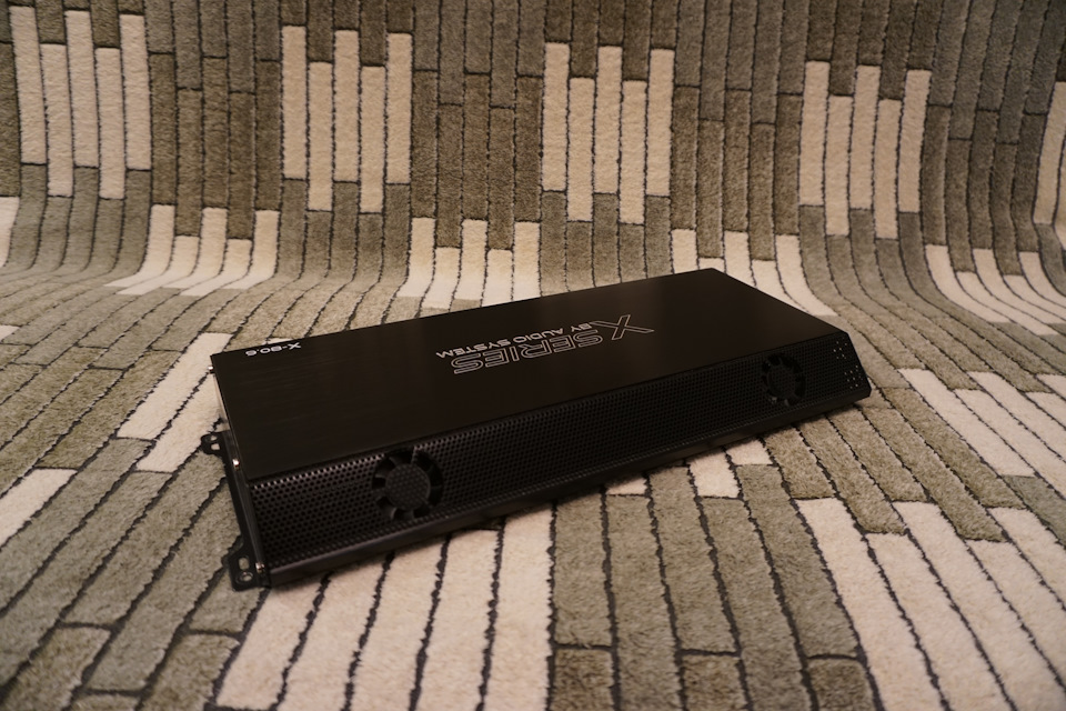

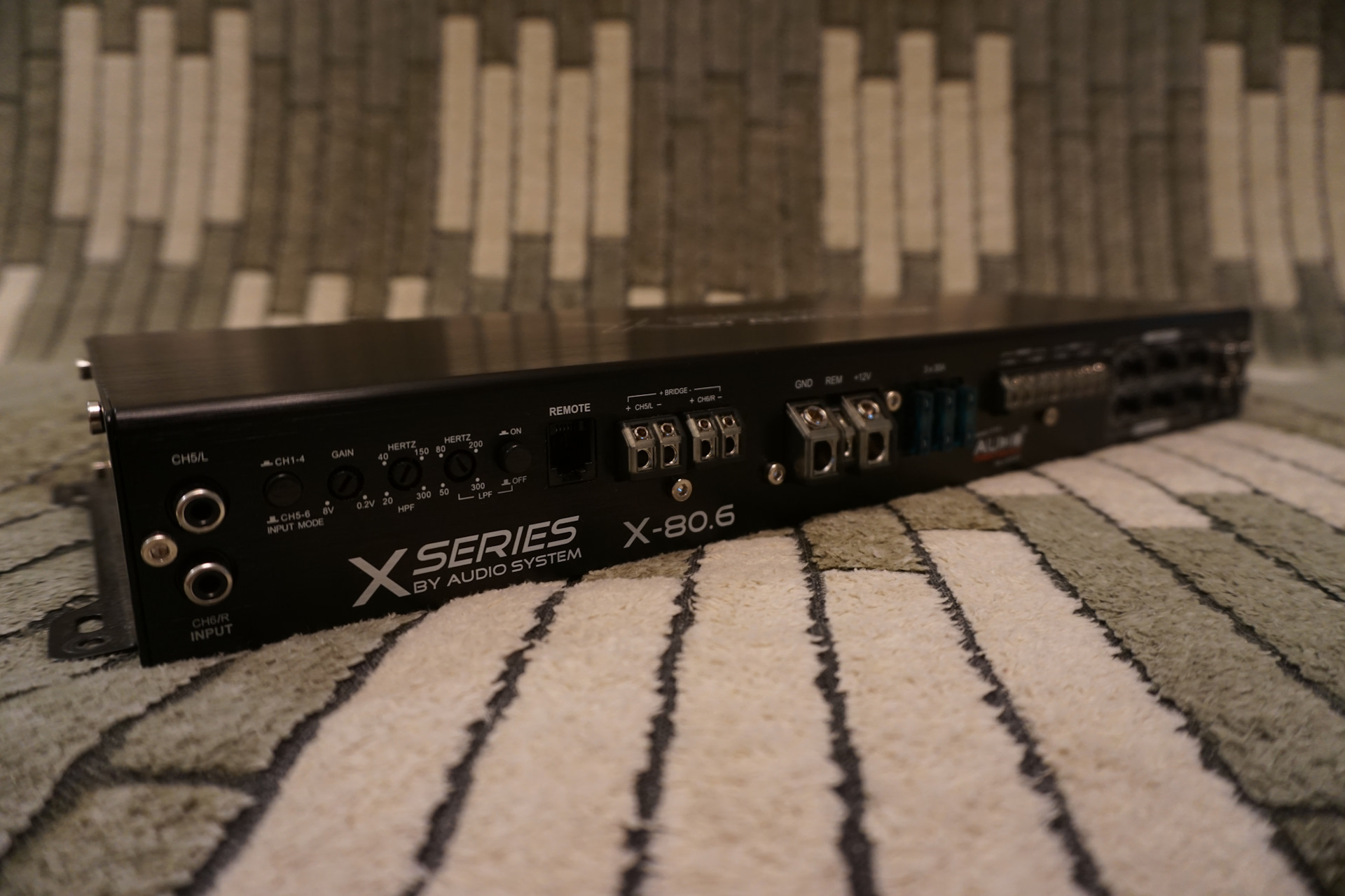

Что необходимо для получения отдачи для динамиков? Конечно же хороший усилитель. В то время для меня было принципиально важно купить именно новый усилитель, достаточно компактный и чтобы он один смог работать на всю систему. Итогом достаточно долгого изучения этой темы было приобретение усилителя немецкого бренда AudioSystem. Шестиканальная модель с заводским индексом X80.6
Сделаю небольшое отступление и добавлю немного подробностей про усилитель.
Усилитель относится к АВ классу, он достаточно компактный, мощный и по настоящему универсальный.
Мощность каналов усилителя ассиметрична и при работе в 4 Ома составляет 4х80 Вт. + 2х150 Вт. в мостовом режиме 2х240 Вт. + 1х500Вт. Можно и на 3-хполосный фронт пустить и на 2-хполоску + саб мостом с мощных каналов.
Набор фильтров позволяет реализовывать срез в промежутке от 20 до 4500 Гц. Так же можно включить фильтры в полосовом режиме (кроме ВЧ каналов).
Еще одной особенностью является возможность подключения всех 6 каналов всего с 2х линейных входов. А при отсутствии таковых можно подключиться и по высокому уровню.

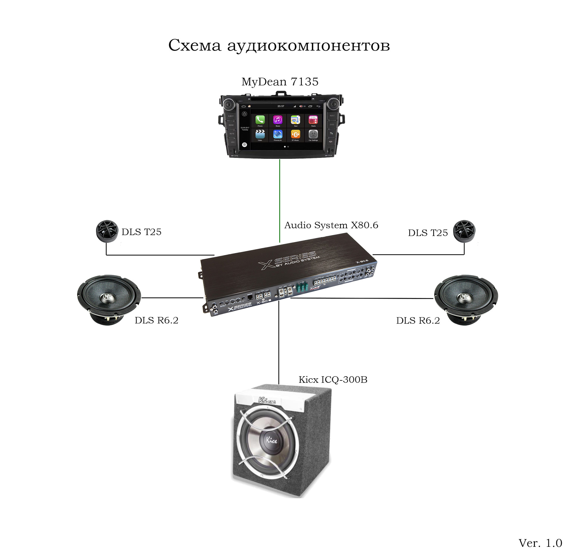

Но все таки вернемся к системе в королле.

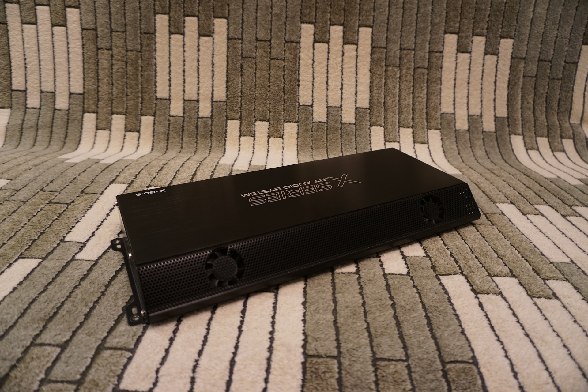

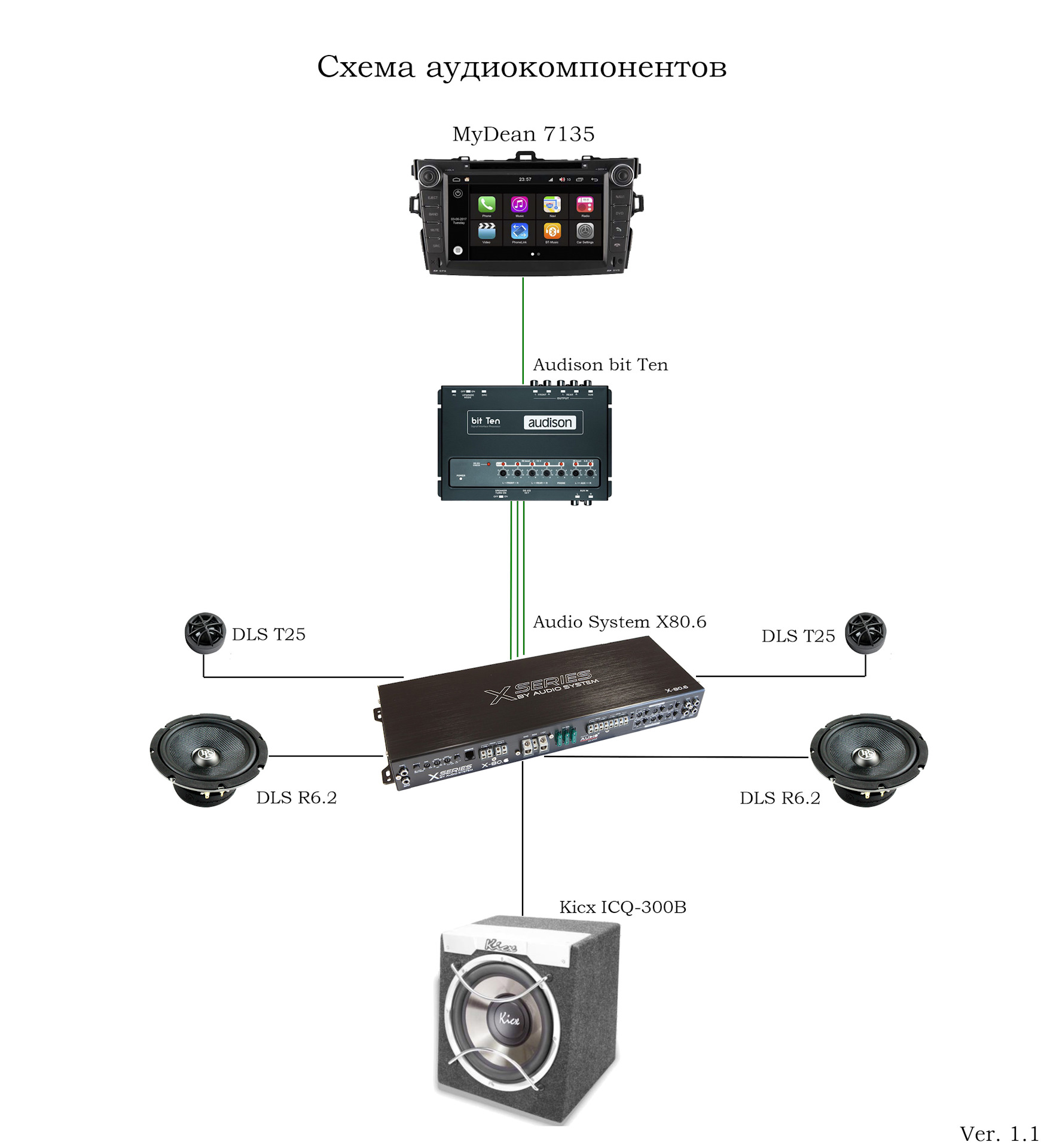

От предыдущего хозяина авто мне досталось китайское "штатное" ГУ в котором присутствовало всего два RCA выхода. Благодаря функционалу усилителя получилось реализовать поканальное усиление имея на входе всего 2 линейных провода и не имея ни каких фильтров в ГУ. Так же, для дополнения звука низкочастотным диапазоном, в багажник закинул старый сабик Kicx пылившийся в гараже. Итогом всех этих манипуляций стала достаточно приятно играющая (по сравнению со штатной) система.

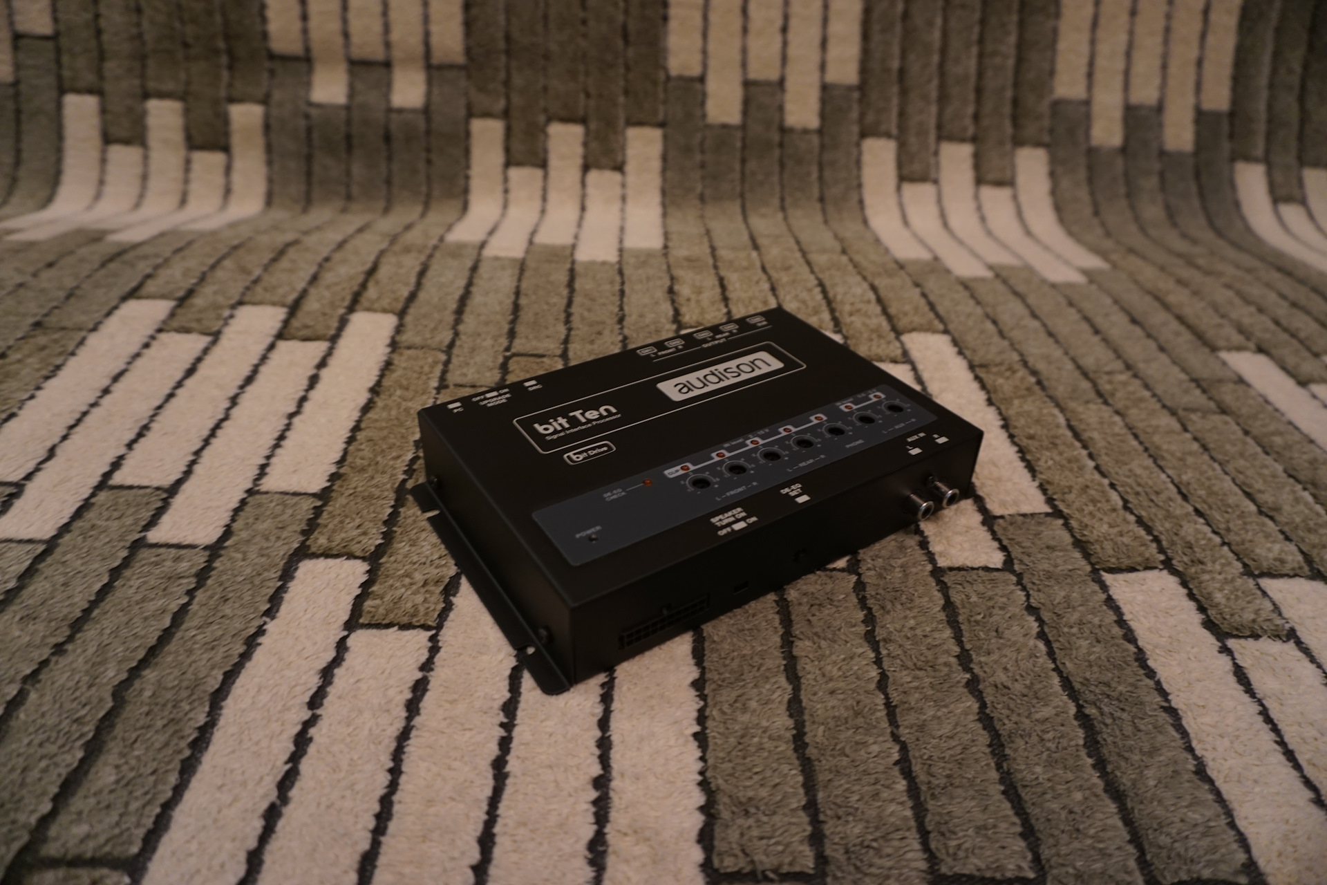

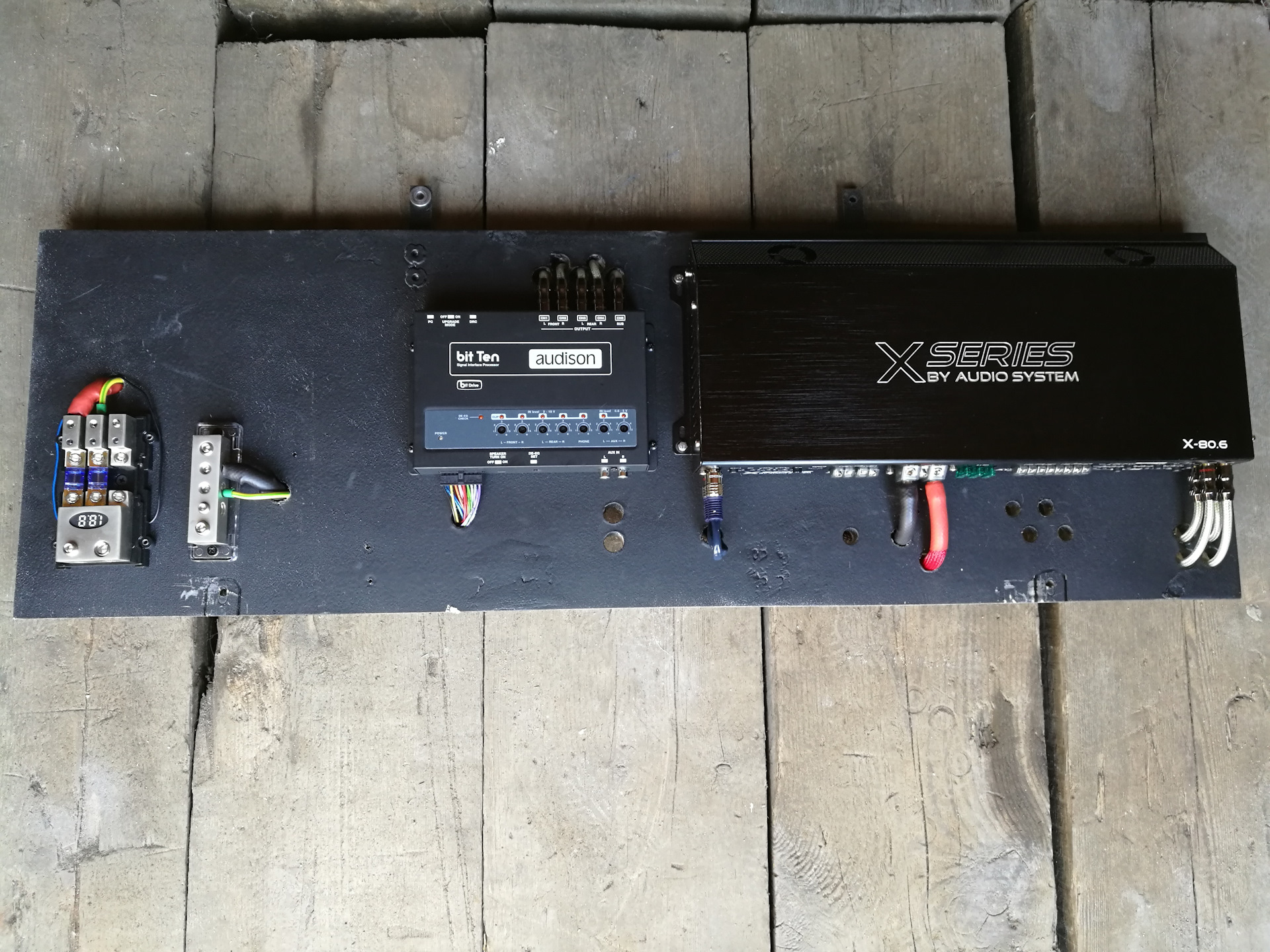

Поездив немного с такой системой, мне захотелось большего и для построения хоть какой-нибудь сцены был куплен старичек bit Ten от Audison.
Для размещения увеличившегося количества аппаратуры сделал монтажную панель из 16 мм фанеры и закрепил ее под задней полкой.
В зиму я ушел с приятно играющей музыкой и даже "тётя стояла по центру лобового стекла". Но гудёж из багажника, отдаленно похожий на бас, не давал мне покоя…

bit Ten от Audison это процессор отдельный?
Именно так.
