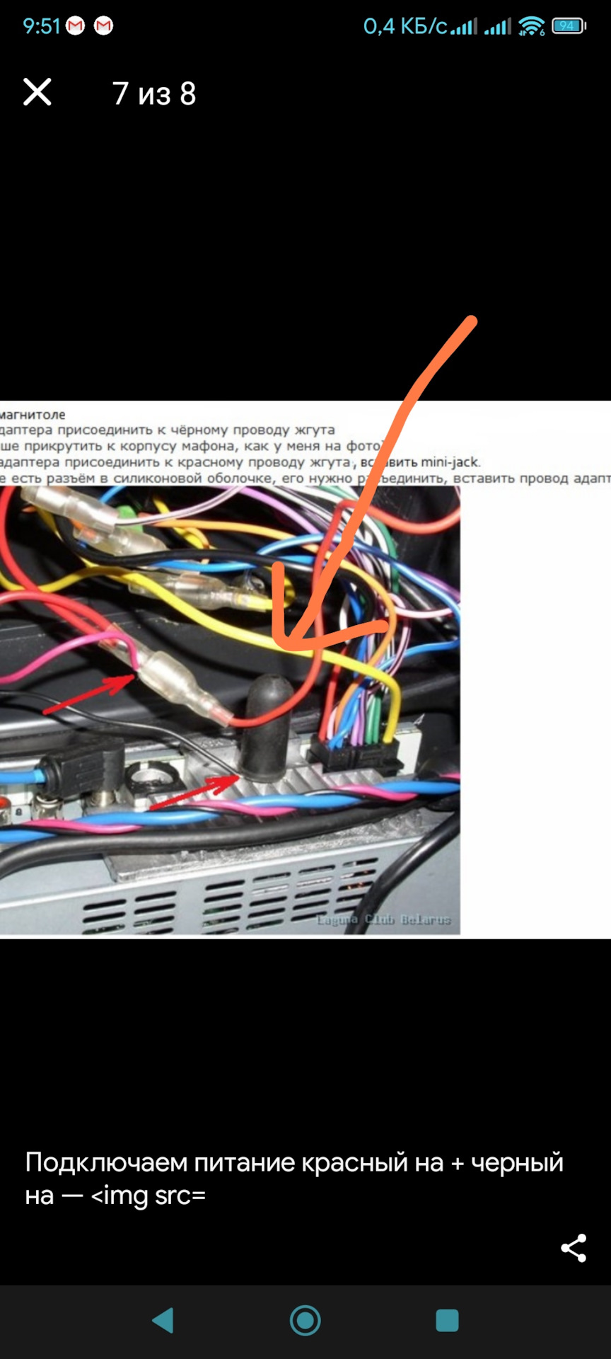

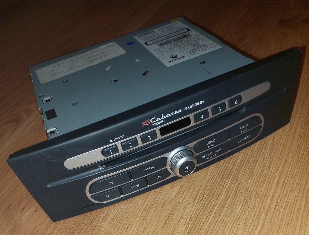

Решился я на замену магнитолы, со штатной Cabass на Sony, Подрулевое сделал человек с клуба
Вот такую купил магнитолу.
С разъемом под подрулевое управление.
Переходная рамка 15 $
Откручиваем 2 болта и снимаем нижнюю крышку
Снимаем родной разъем и вставляем новый.
Вот этот разьем белый
Подключаем питание красный на + черный на — <img src=
Цена вопроса: 115 $
Пробег: 120 000 км
