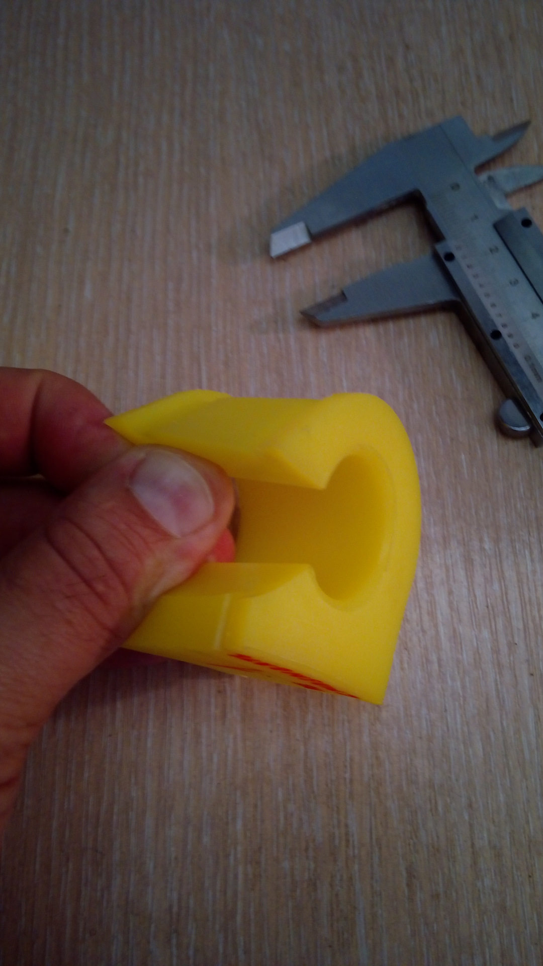

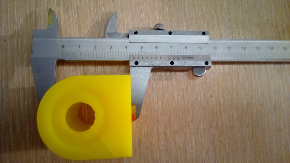

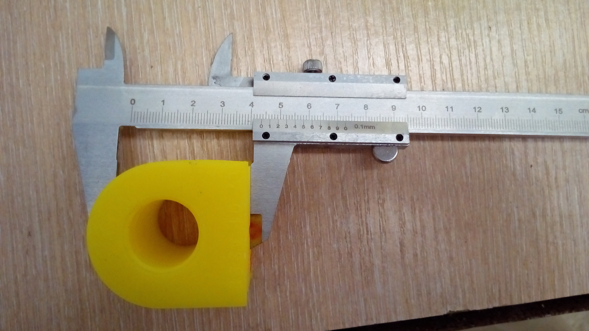

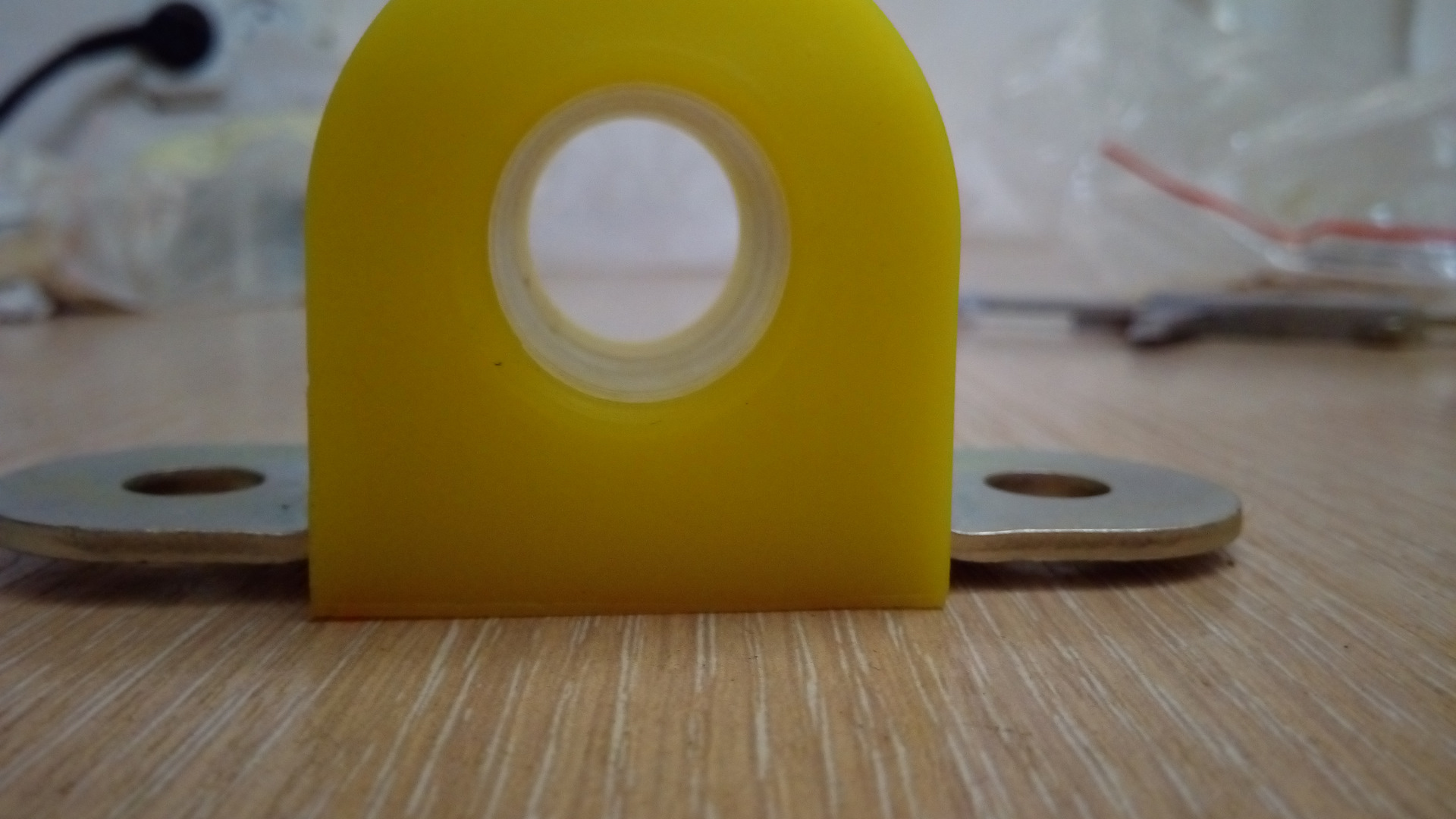

Сия запись будет опять не в стиле "ништяков"и прочей лобуды. Проблема скрипящих втулок касается многих из нас. Поэтому постараюсь изложить максимально информативно всю суть.
Когда-то я делал запись в своем БЖ про втулки стабилизатора. После этой записи со мной связался представитель производителя этих самых втулок с предложением протестировать пару опытных комплектов втулок. Естественно, радея за "нашего брата", я согласился. Получил два комплекта совершенно разных втулок. Материал исполнения — полиуретан. Один комплект имеет насечки на внутренней части (накатки), сужение (демпферный бурт) на внешних сторонах отверстий и по высоте эти втулки больше вторых. Вторые же больше похожи на те, что ставили на заводе, но все же они не такие. Первые нужно было ставить со смазкой, вторые — без нее.

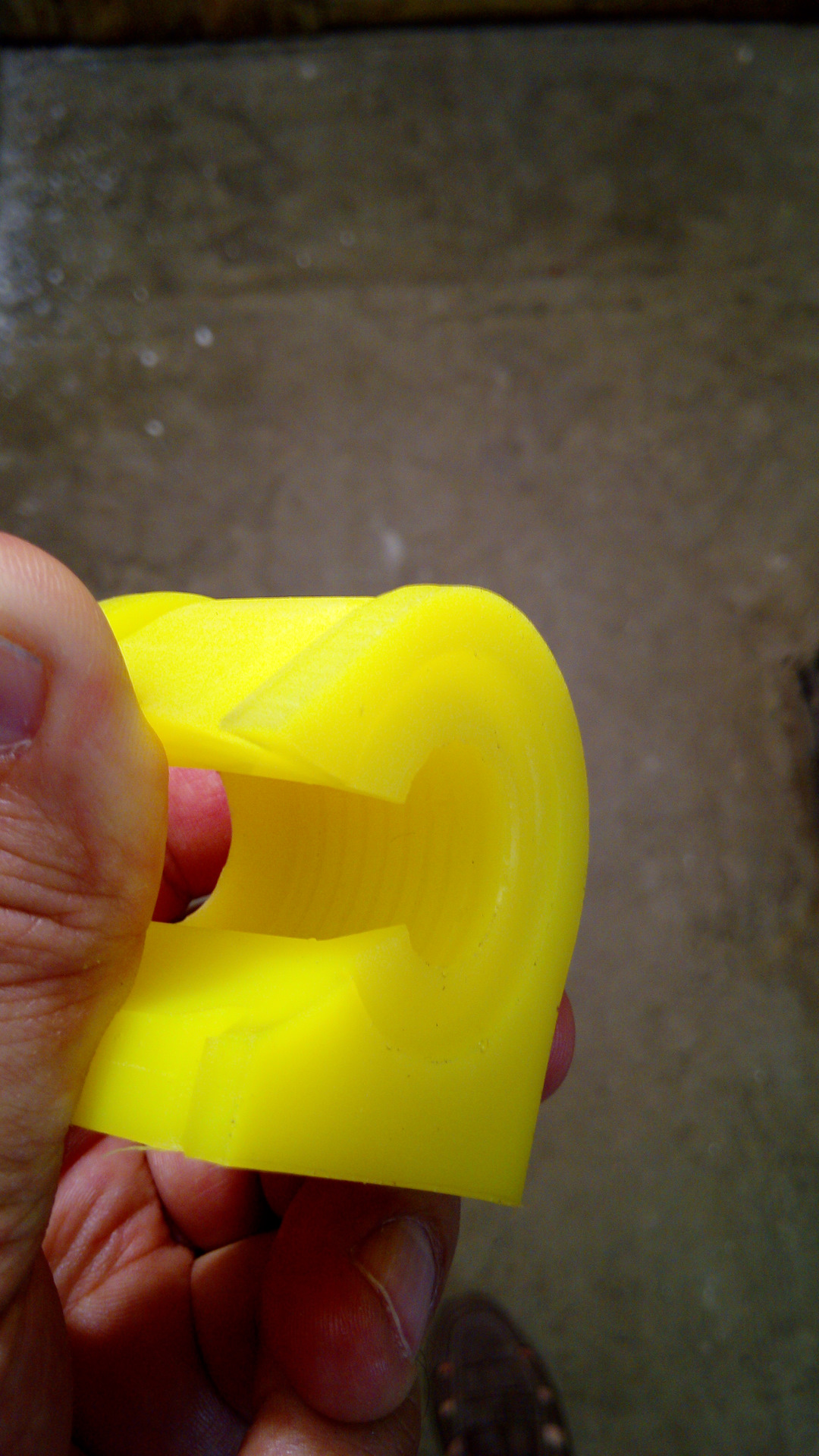

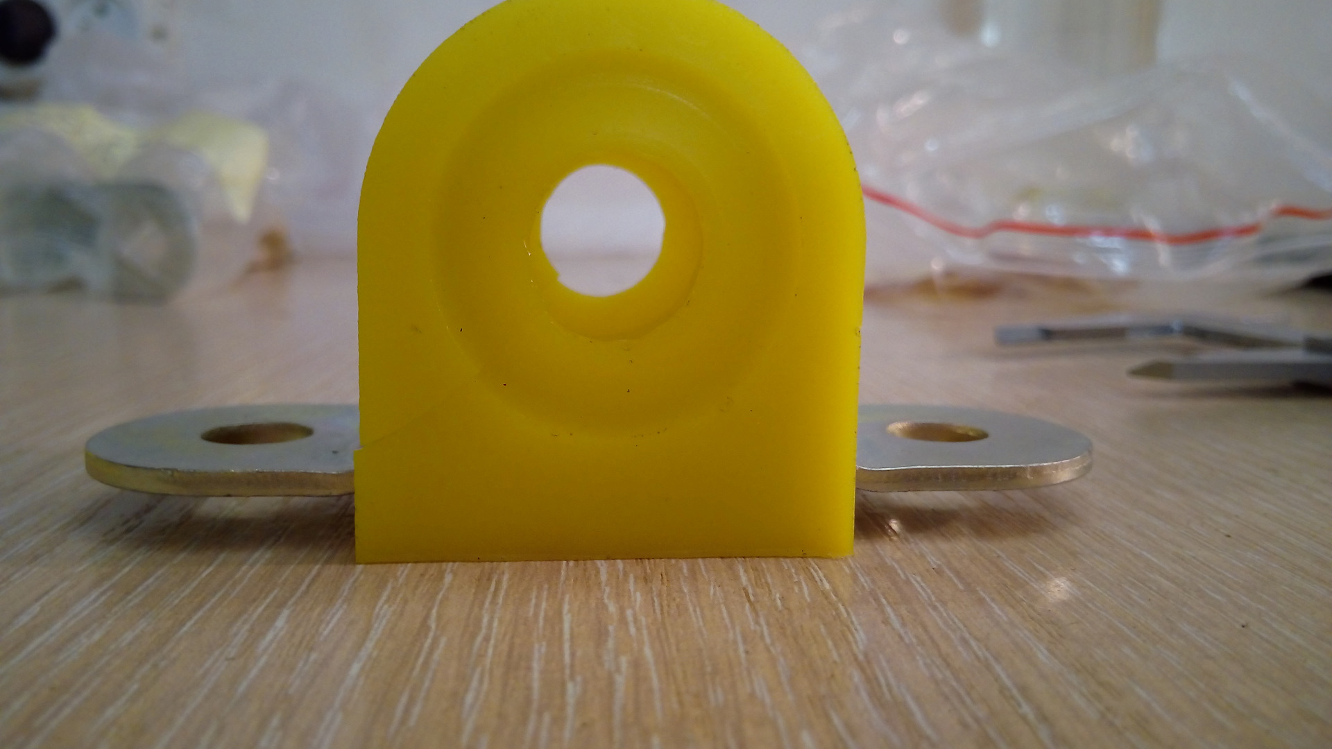

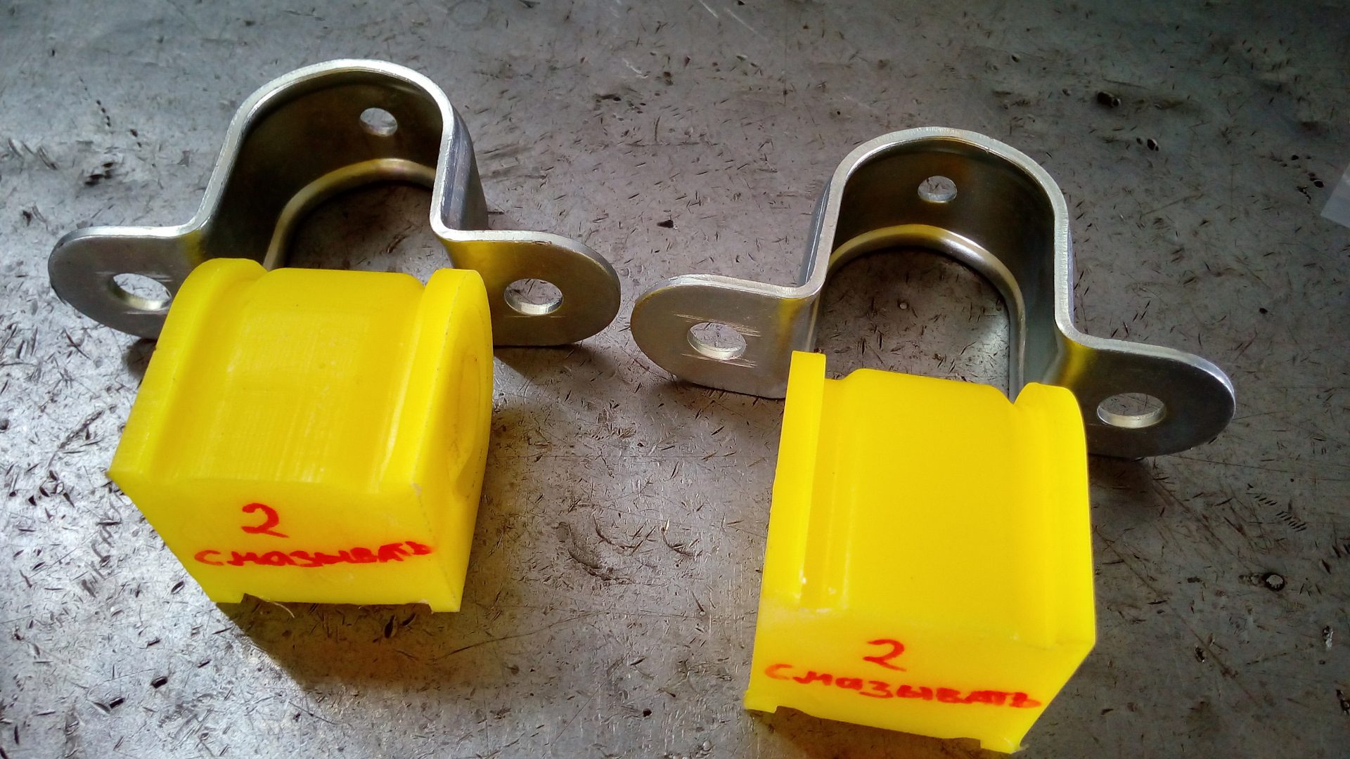

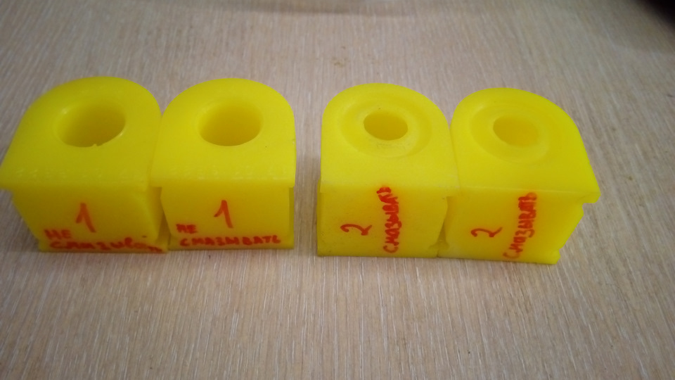

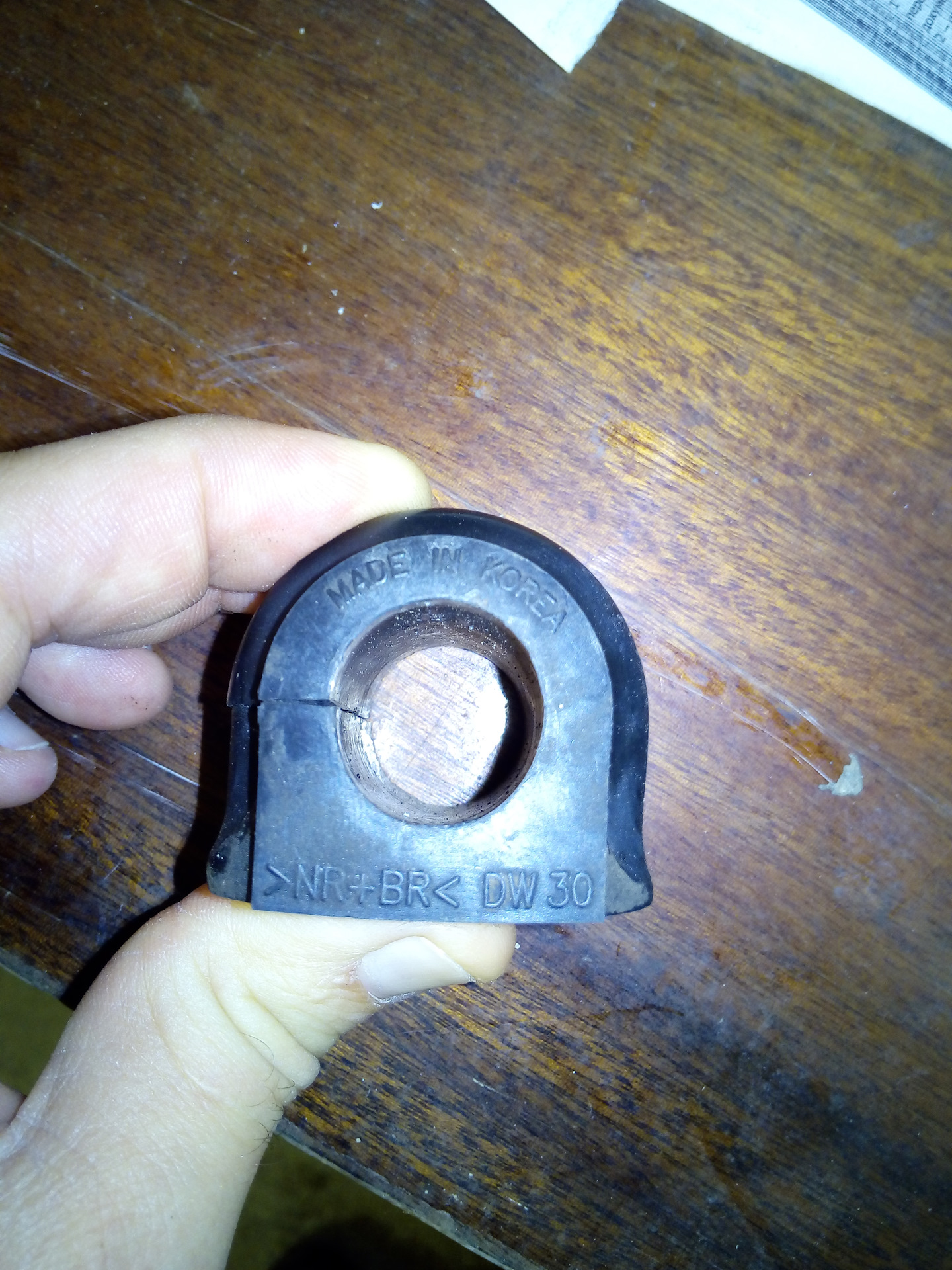

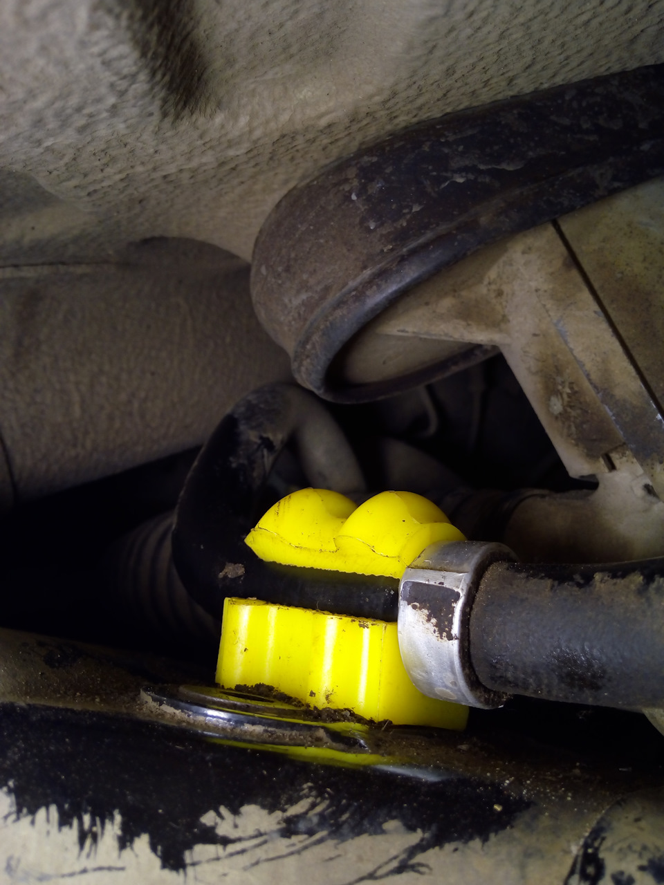

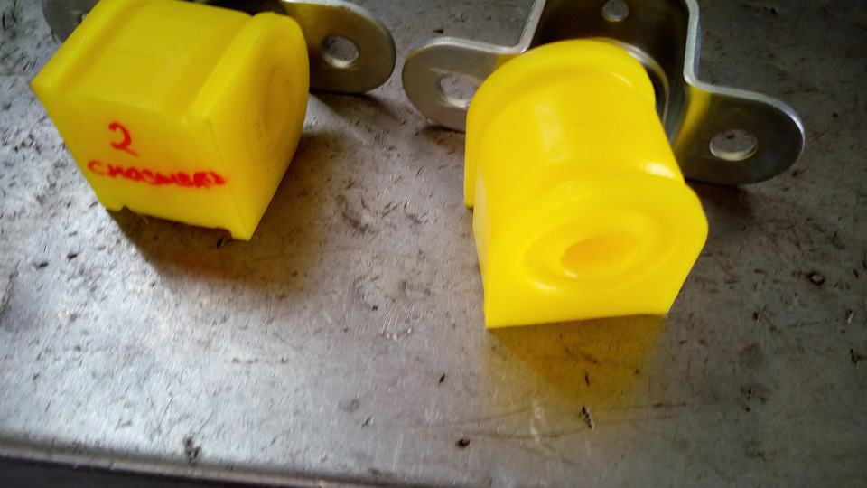

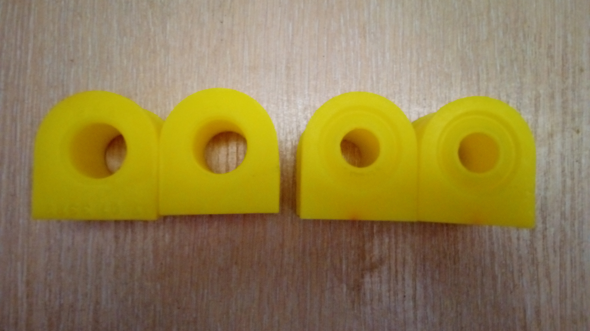

В общем, понеслась… После корейских втулок на пробеге 11300км были установлены втулки со смазкой.
Скрип появился сразу же на лежащих полицейских. Но скрип не такой, как раньше. Скорее, это поскрипывание. Причем, оно появляется только на высоких препятствиях при наезде на них обоими колесами. Если проезжать препятствия, не останавливаясь, то скрипов нет. Интересно то, что на одном и том же месте скрип может быть, а может и не проявиться при одинаковых условиях. Также интересно, что при выезде из гаража скрипов нет, а после небольшой езды он появляется.
Примерно через 2000-2500км пробега эти втулки были заменены на втулки без смазки.

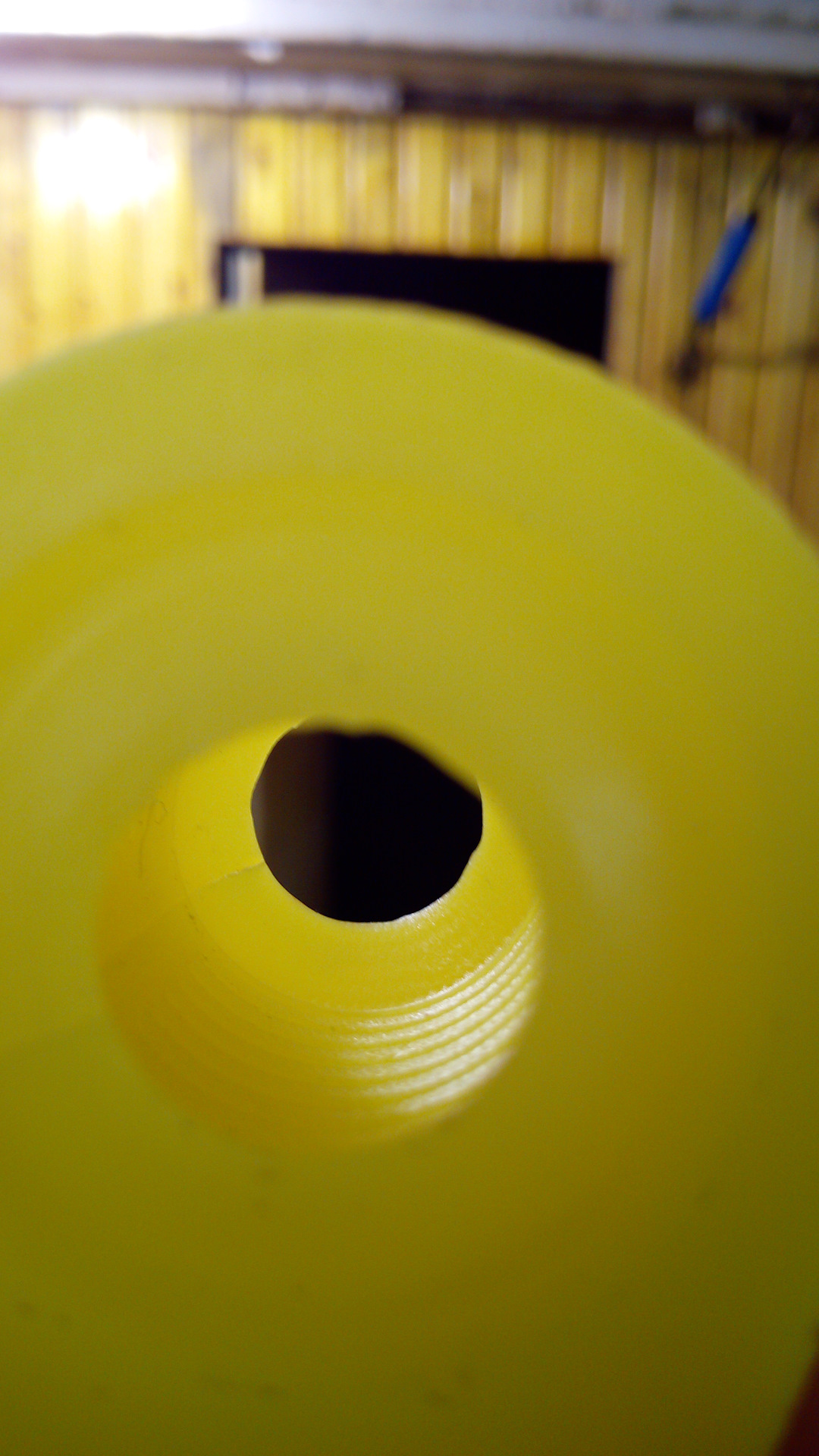

После установки этих втулок скрипа не было, но появилось "бульканье" при прохождении мелких неровностей на малой скорости. Эти звуки были на втулках "с завода", затем они исчезли после установки втулок от Hyundai и не было этих звуков на первом образце втулок. Видимо, играет роль высота втулок и степень их зажатости. После снятия первого комплекта было видно, что практически вся смазка была выдавлена. Затем стал появляться небольшой скрип. За несколько дней заметил интересную взаимосвязь между скрипом и температурой. При выезде из гаража температура составляет 22-23 градуса и скрипа нет. Затем, прогревается стабилизатор то ли от двигателя, то ли от наружной температуры (она у нас днем до 34 в тени) появляется небольшой скрип. Опять же нужно наехать на препятствие обязательно обоими колесами и плавно "плюхнуться" вниз, тогда этот звучок можно услышать. В целом второй комплект показал себя намного лучше установленного с завода и предыдущего комплекта.
Затем для чистоты эксперименты было предложено поставить ПУ втулки для Hyundai (на них и езжу по сей день). Странно, но они работают тише всех остальных. Один или два раза был какой-то непонятный звук при съезде с "лежачего", но не более того. Кстати, эти втулки не имеют разреза. Нужно внимательно прочитать инструкции на упаковке и сделать точно такой же разрез, как и на заводских втулках.

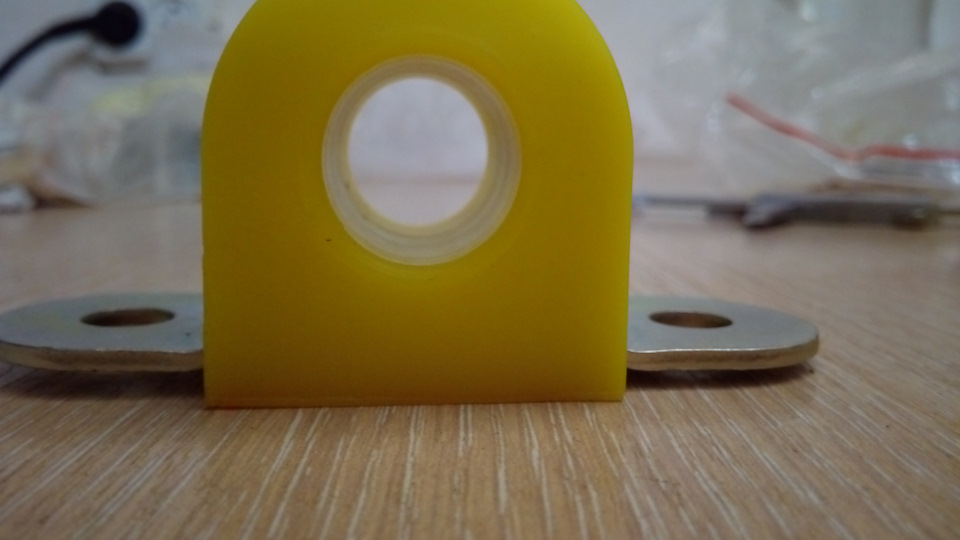

P.S. После пробега чуть более 3000 км на резиновых втулках Hyundai (при замене на первый комплект экспериментальных) была замечена интересная выработка. Она имела овальную форму.
Если порассуждать логически, то это говорит о том, что стабилизатор наш не вращается, как должен, а долбит вверх-вниз.
P.P.S. Если собрать все воедино, принять к сведению то, что три комплекта втулок сделаны из одного материала, но имеют разную форму, и ведут себя совершенно по-разному, можно сделать вывод, что скрип втулок — это не проблема самих втулок, а проблема конструкции стабилизатора. Так что зря мы ругаем производителя втулок (в нашем случае "Точку опоры"), ведь он здесь абсолютно не при чём. Каюсь, в своей первой записи про втулки я облил грязью их продукт. Но разобравшись немного (на это, правда, ушла не одна тысяча километров), забираю свои слова касательно качества втулок обратно.

Если резиновые, посмотри потом на выработку. Просто ради интереса. У меня на Хундаевских тоже тишина была. Но судя по износу, это было бы "до поры, до времени". Полиуретан все же более износоустойчив, но вот как он поведёт себя на конкретном стабилизаторе?
полиуретана хватило летом до первого дождя, к сожалению… Втулки были новые, не проходили и 3000
