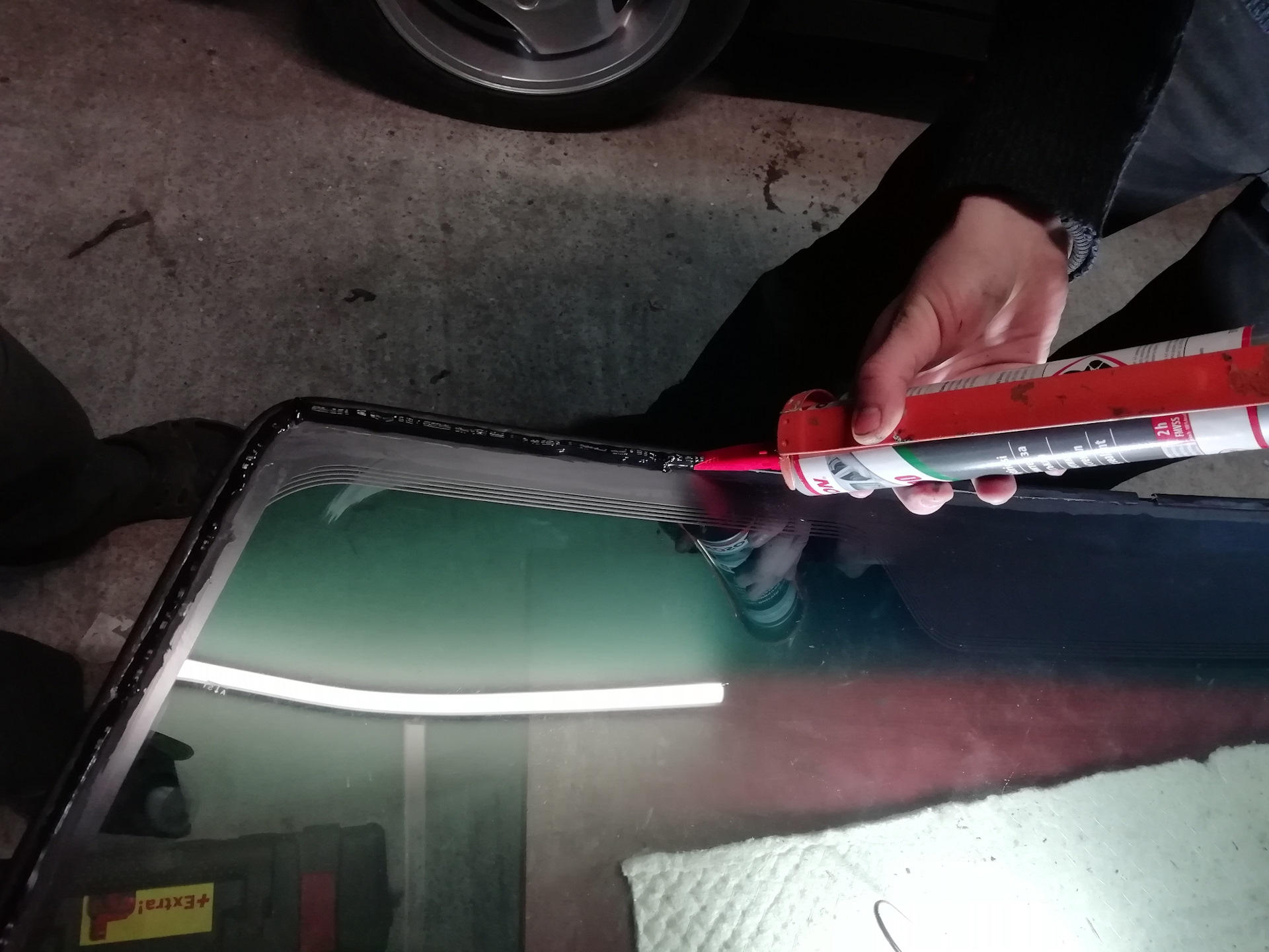

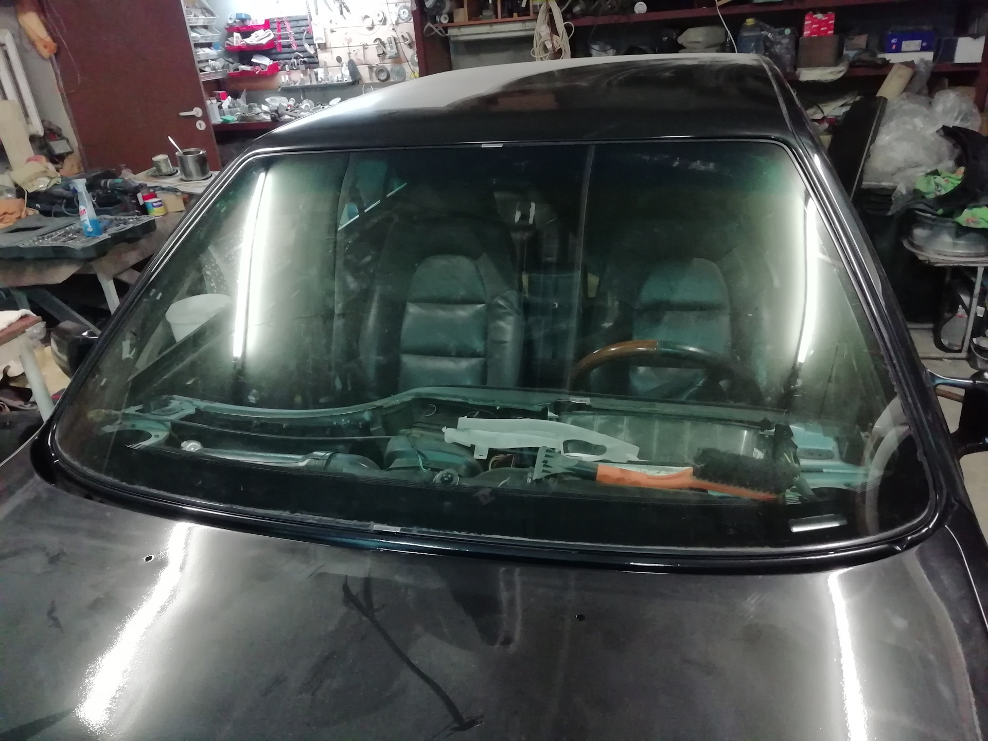

Всем доброго времени суток! Вот и добрались руки до лобового стекла. Насмотревшись роликов на Ютубе (один из них) решили с SergeiKLIM сами попробовать вклеить. Заранее забегу вперёд, получилось вроде бы не плохо, первые дожди покажут.
Итак покупаем стекольный клей-герметик, праймер, обезжириватель.
Свое стекло я безщадно вырезал концелярским ножом перед подготовкой к покраске кузова. Оно было всё в плачевном состоянии (сколы, трещинки, потёртости).
Стекло приобрёл б/у у одного знакомого саабера, состояние хорошее, без сколов и трещин.

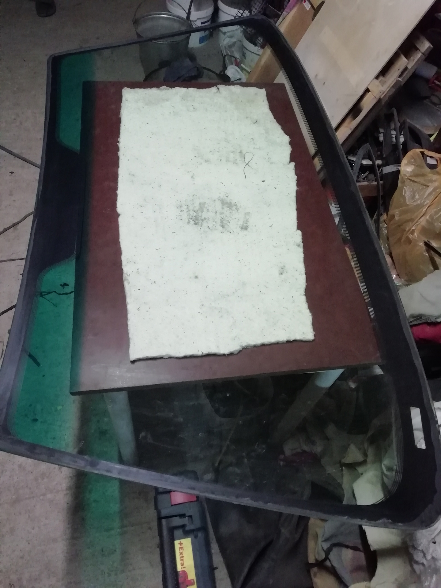

Итак, стекло очищаем от старого герметика, снимаем пластмассовую окоемку, её тоже моем чистим. Всё это дело обезжириваем. Затем рамку лобового и само стекло покрываем праймером для лучшего сцепления стекольного герметика с элементами. Без него стекло в один прекрасный и неожиданный момент просто отвалится или не приклеится.

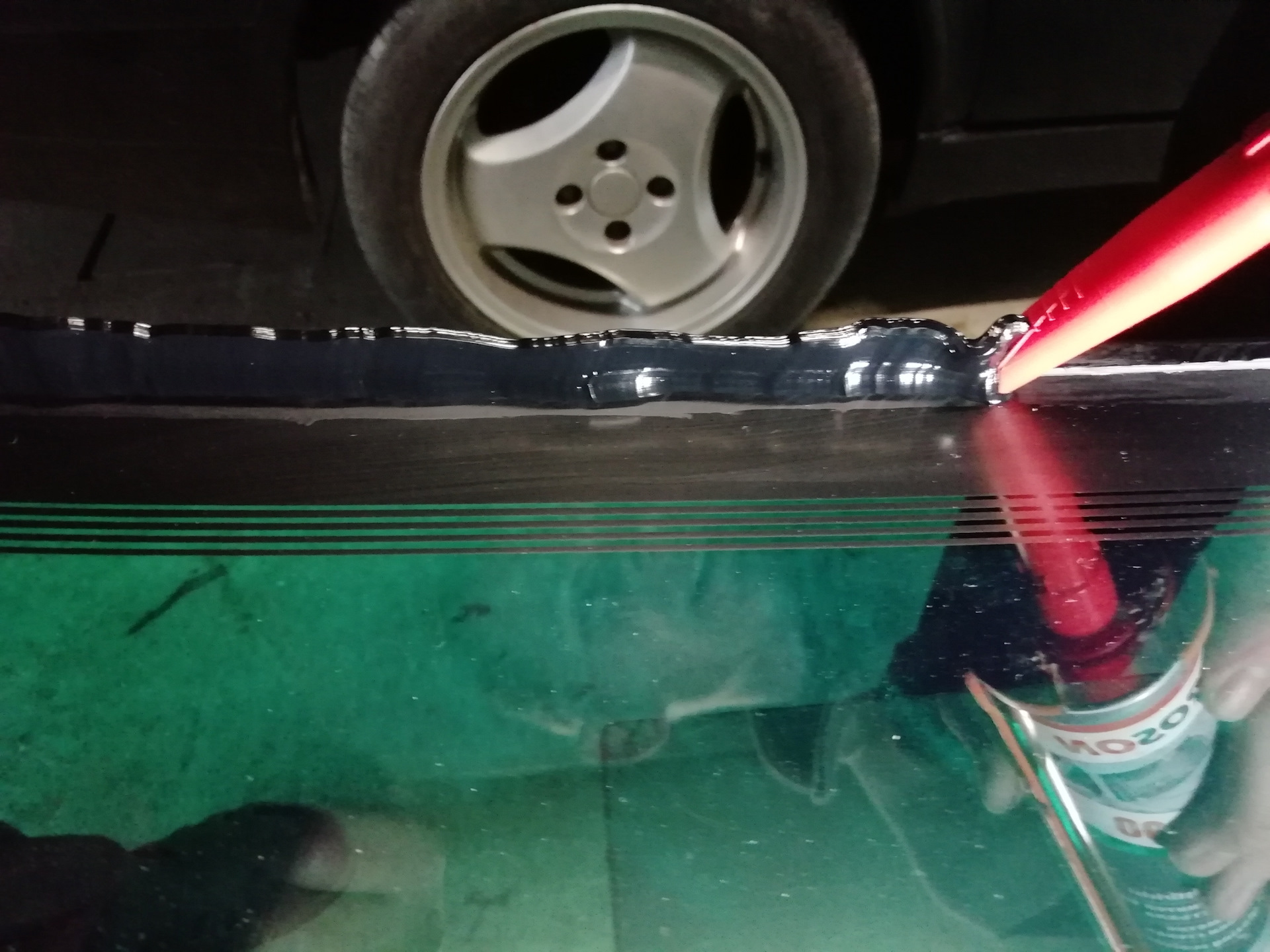

Пластмассовую окоемку промазываем тонким слоеим герметика и прилепляем на стекло. Затем наносим стекольник на стекло, прилепляем к рамке лобового и прижимаем. Герметик равномерно распределяется, сколько нужно вылезет.
Опыт приобретён. Посмотрим как держаться будет.
Всем добра.)

Делал как посмотрел в роликах. Спасает то, что в 9К лобовое почти вплотную садится, не будет ездить по рамке

Про перечисленное вопросов нет, но всё же, вклейка стекла — это проще, чем ты думаешь.
Для шиномонтажа нужно спецоборудование — как минимум, для балансировки. Либо хотя бы ТОЧНО откалиброванный самодельный стенд. Покраску без нормального пульвера, просушечной камеры (желательно, хотя тоже не обязательно, если не зимой на улице красить) и твёрдой набитой руки (а вот это обязательно) тоже не сделать. Если ты не реальный пацан на тонированной Девятине где и баллончик сойдёт — спора нет. По кузовняку тоже согласен: чтобы нормально вывести геометрию по заводским точкам, нужен стапель.
А вот стекло ничего не требует кроме тщательной (не сложной, а тщательной, без спешки) подготовки периметра рамки и прямых рук, чтобы равномерно нанести герметик на этот самый периметр. Всё. Вырезаем из резины ровные проставочки снизу и по бокам между рамкой и стеклом (для центровки), кладём с напарником стекло, чуть прижимаем ладошками, чтобы нигде не выпирало и ждём два дня. Ничего сверхъестественного совершенно не вижу.
Я клеил сам, жена помогала, делал первый раз в жизни (в БЖ есть отчёт). Совершенно не пожалел.
