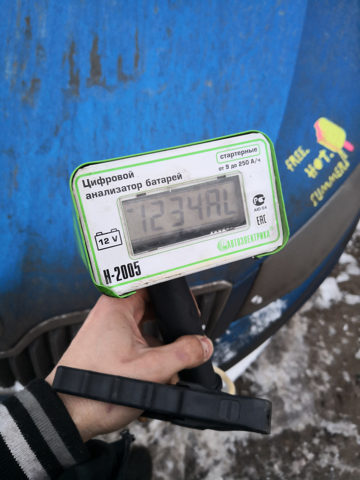

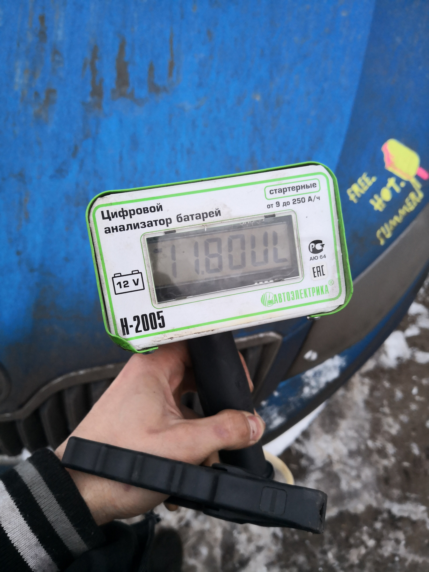

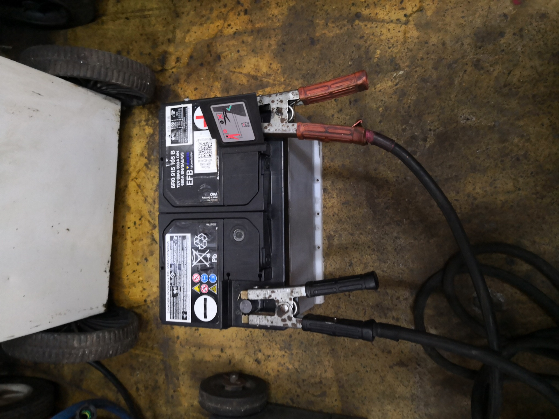

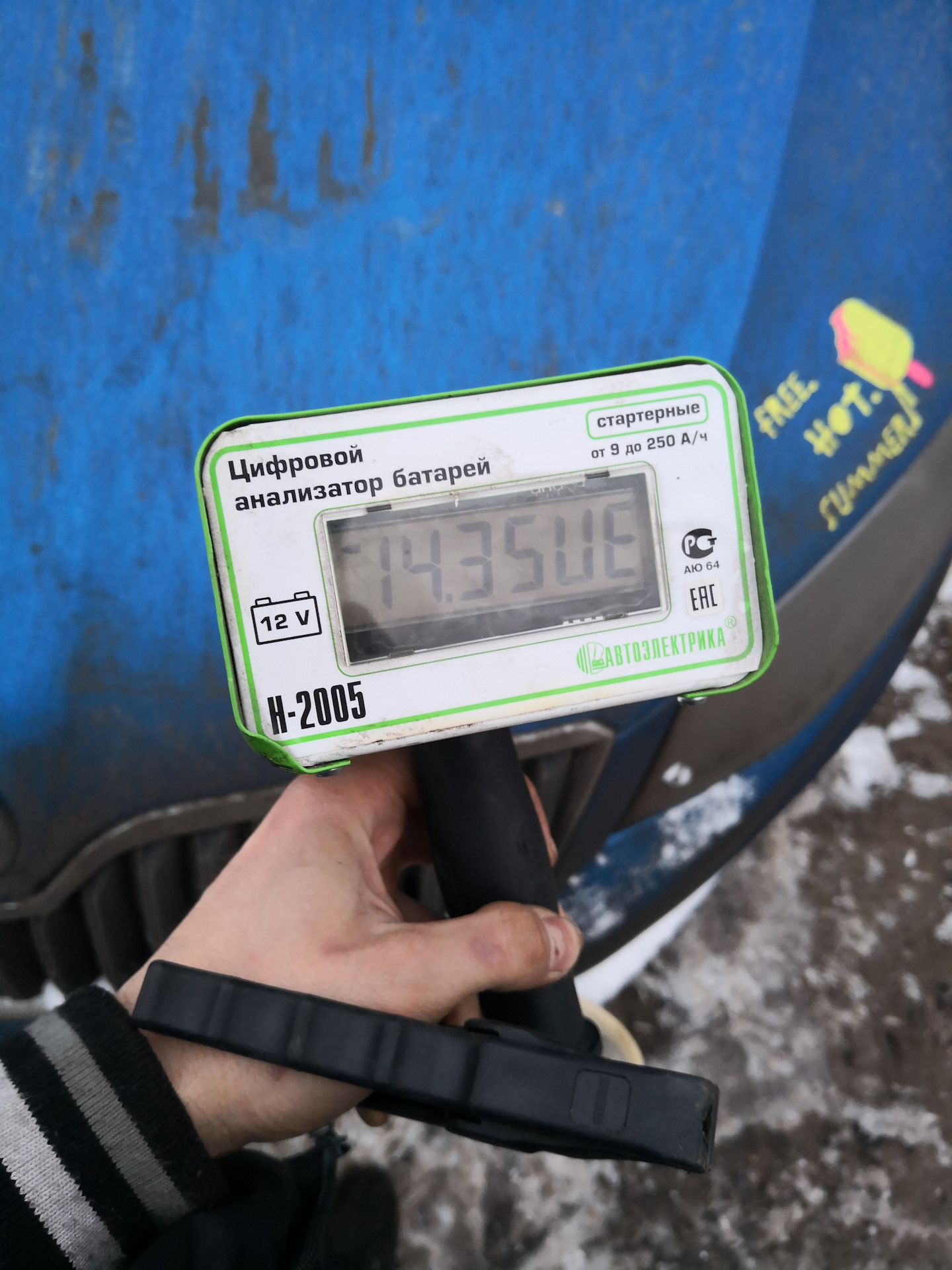

После теста акб решил попробывать его воскресить к жизни.
Впринципе получилось его зарядить.

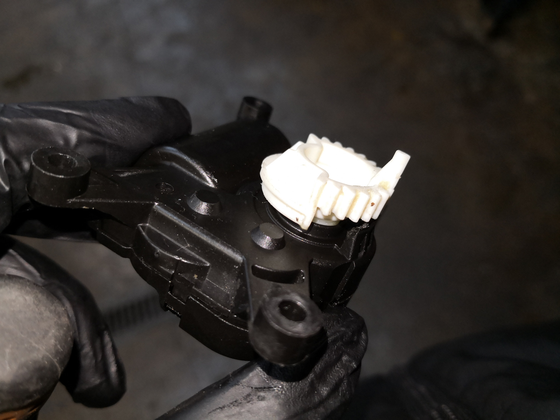

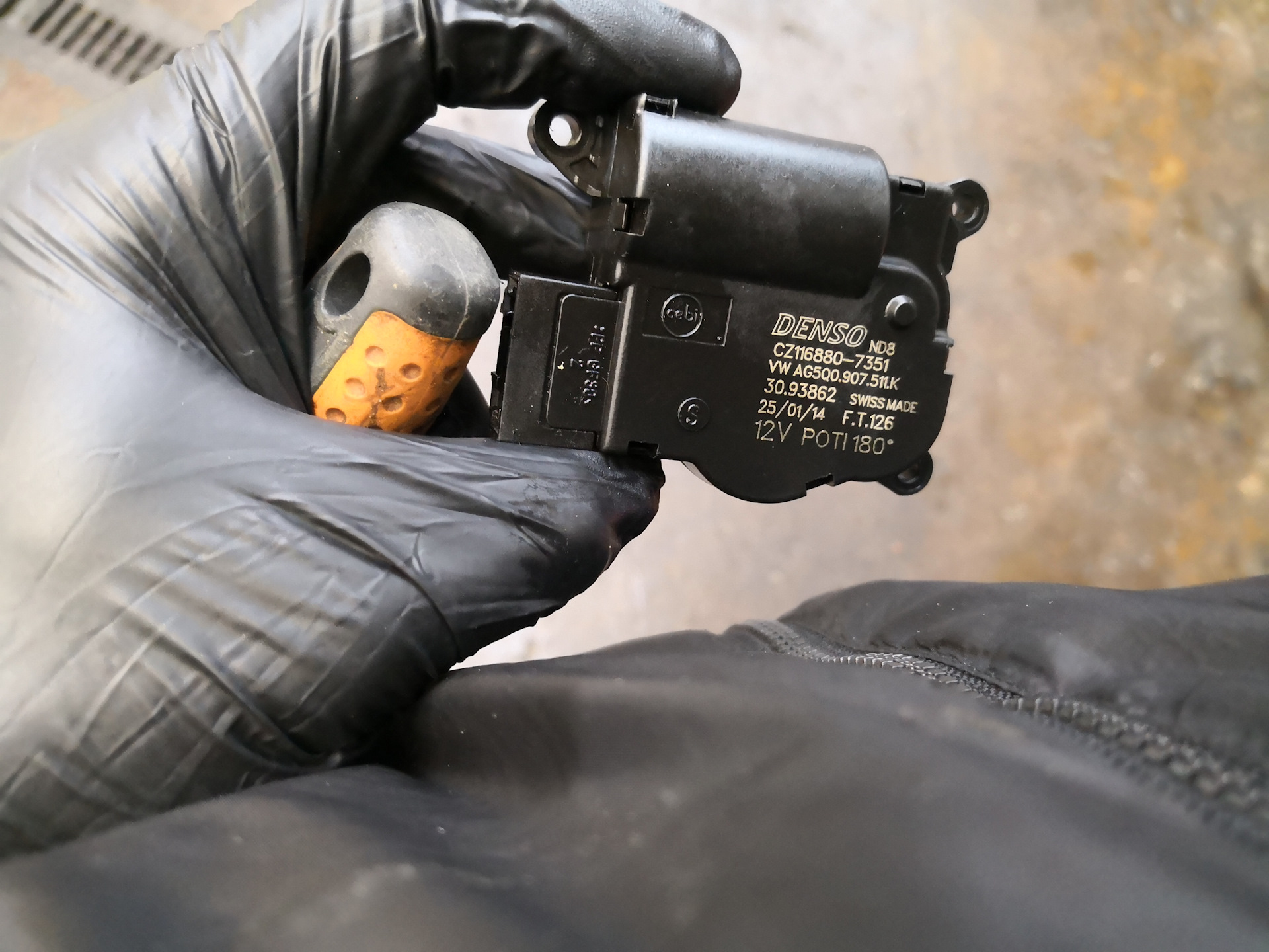

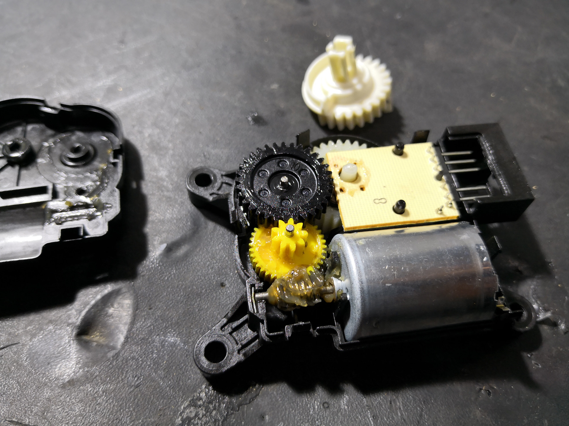

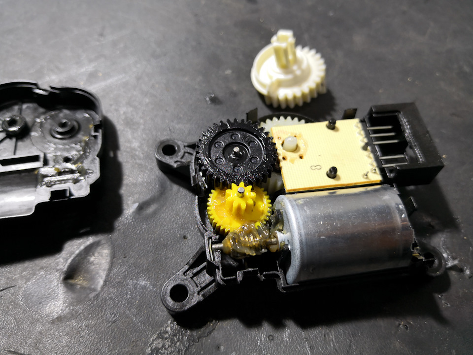

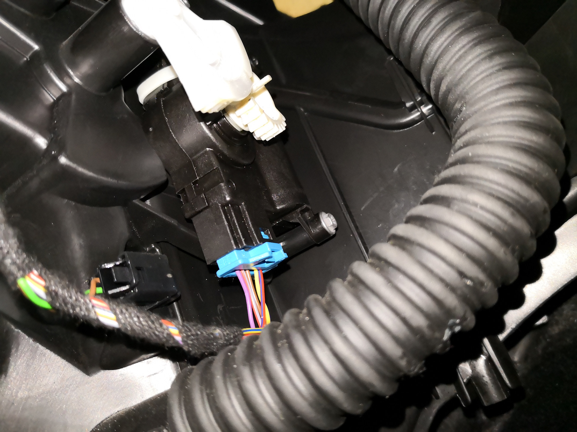

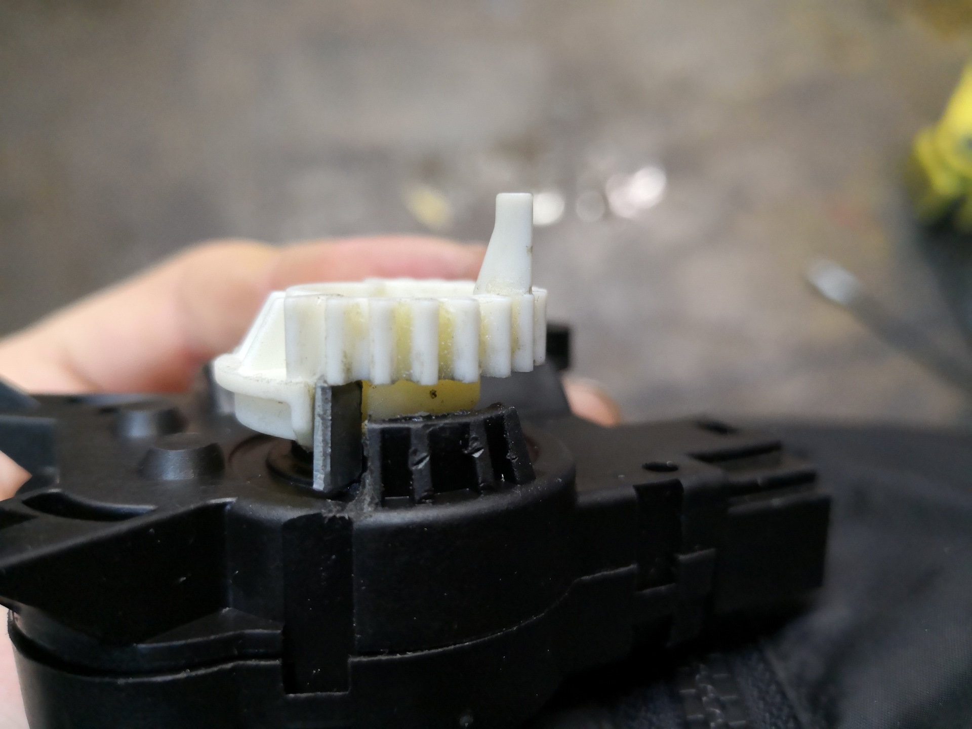

Ещё прошлой зимой столкнулся с проблемой сервопривода заслонок климатроника. Только сейчас получилось его снять и немного подчинить, возможно это временно.
Адаптацию заслонок делал одисом, васей не нашел как ☹️ Пока неделю все работает норм и греет обе стороны. И самое главное не щелкают заслонки 😎
Запчасти на фото: FT126

не ставил еще с али который?
Ещё нет. Жду тепла и выходного дня 😅
Ты отпиши потом) а то вон пишут в другой теме что с али там для тачки с кондеем а не климатом, и мол какой то платы потенциометра нет, чисто корпус подходит, а начинка не совсем
Уже интереснее
Добрый день! У меня зимой тоже были похрустывания, а сейчас с пассажирской стороны только горячим дует. Подскажите, с чего начать решать вопрос, исходя из опыта?
Если есть возможность считать ошибки для начала
Это поездка к дилеру, который вообще так себе по уровню профессионализма. Можете тогда подсказать, на что обратить внимание, если дилер скажет менять абсолютно все?)
Нужно обратить внимание на моторчик регулятора заслонок климатроника. У него шестеренка выпадает и заслонки остаются нерегулируемыми.
Добрый день! В общем, наконец добрался до дилера. Сказали, что до заслонки не добраться без разбора панели. Теперь в раздумьях, что делать дальше. Думаю самому ещё все там внимательно осмотреть.

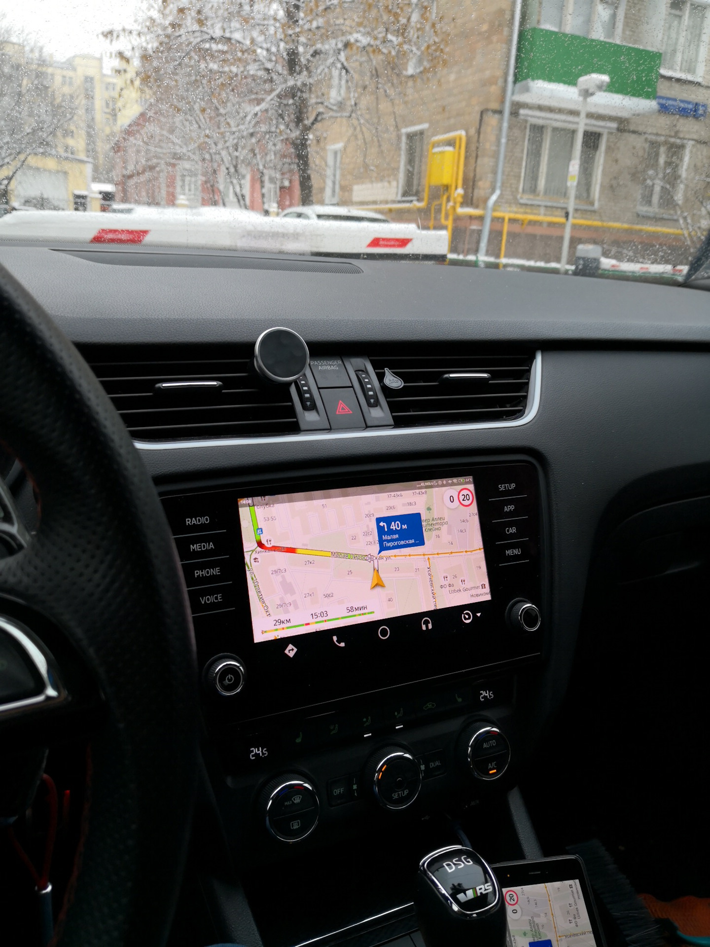

Если экран заблокировать на телефоне то на магнитоле тоже тухнет?
К сожалению это не смог обойти. Идет как копия экрана телефона и как рабртает телефон так и магнитола выводит. И ещё ищу пути обхода по поводу подключения через проводное соединение.
То есть решение все же есть? Просто сыровато все жто еще. Думаю годика через два заработает как должно работать! Помню сотовая связь тоже сначала квакала)
Возможно. На коламбусе вафля есть, тут через usb видит адаптер вайфай, но пока не конектит
