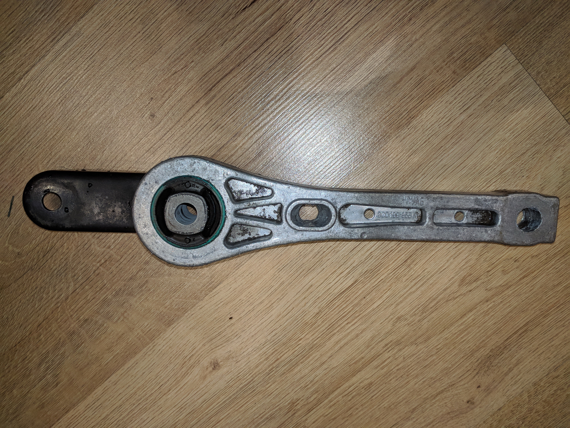

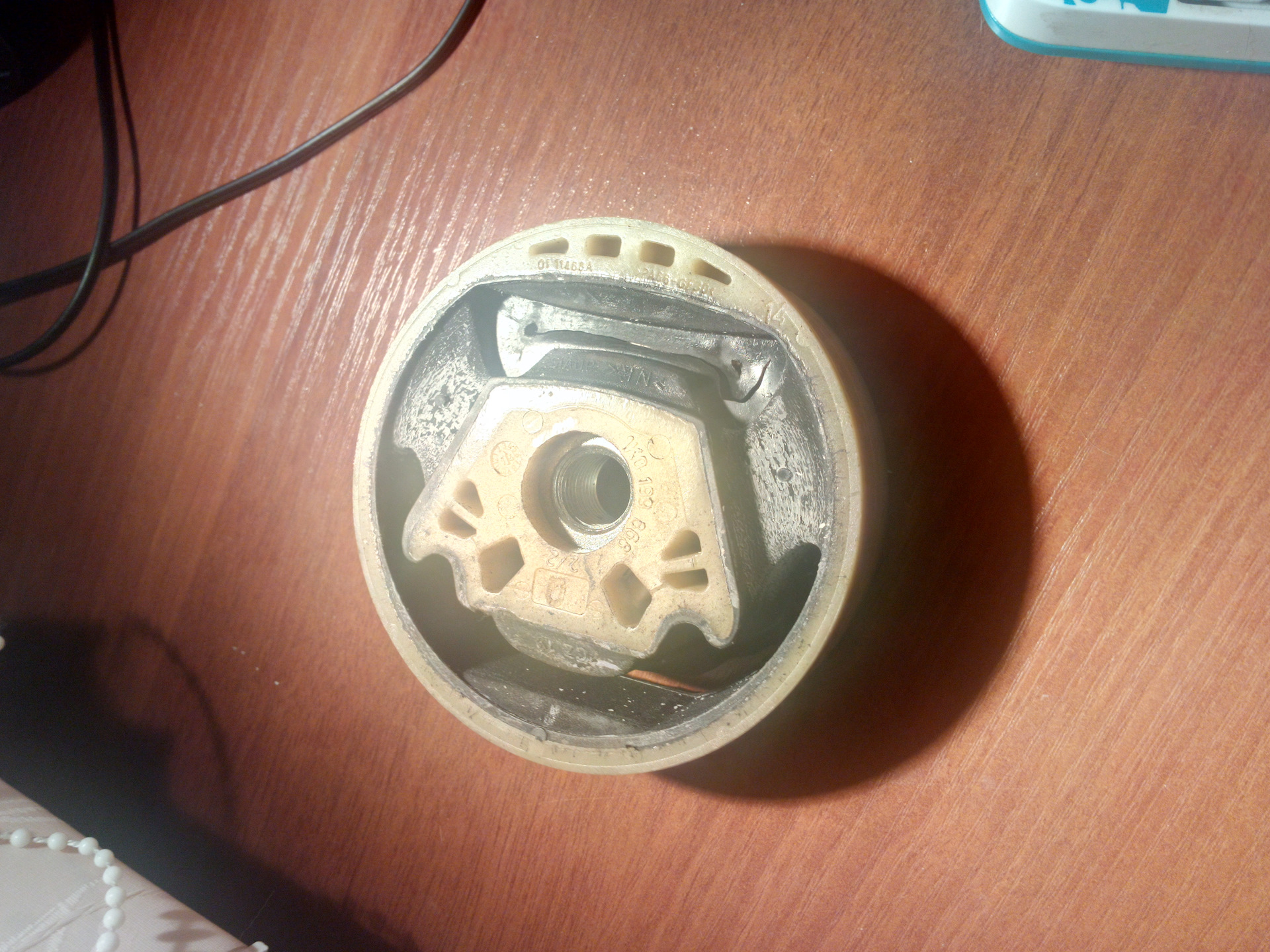

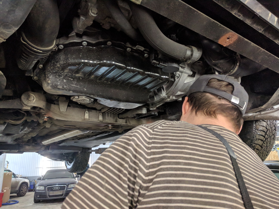

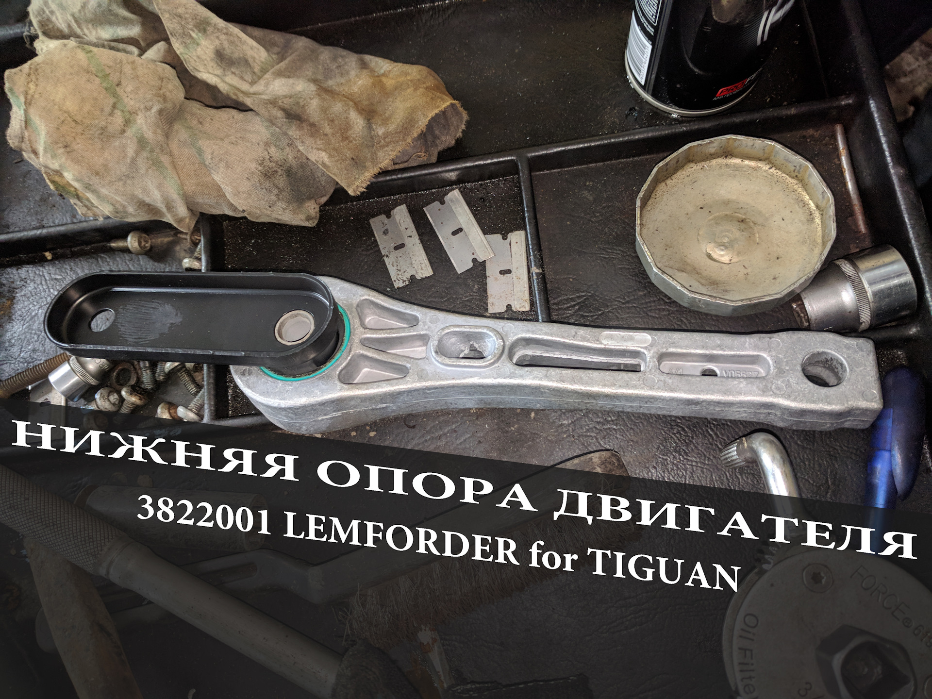

Собственно, напрягало изменение в виде вибрации руля в положении D на тормозе, она и раньше была, когда была с новья, но в текущем раскладе она была более ощутима. Данное изменение я заметил после этого "случая". Сначала подумал, что из-за защиты мотодор, которую установил после небольшой дефектовки, но как оказалось потом на сервисе, что и со снятой защитой руль так же неугомонно вибрирует на тормозе в положении D. На сервисе проверили все опоры — все целехонько. Подумал фиг с ним, смерился! Но не на долго и решил дальше провести эксперименты: в горку вибраций не было, а на ровной появлялось. Тут я подумал, подумал и решил начать с малого — с нижней опоры двигателя, может что не доглядели.
Сегодня произвел замену и я был в восторге, все стало тихо, комфортно — как прежде )) вибрации минимальны как с завода ッ

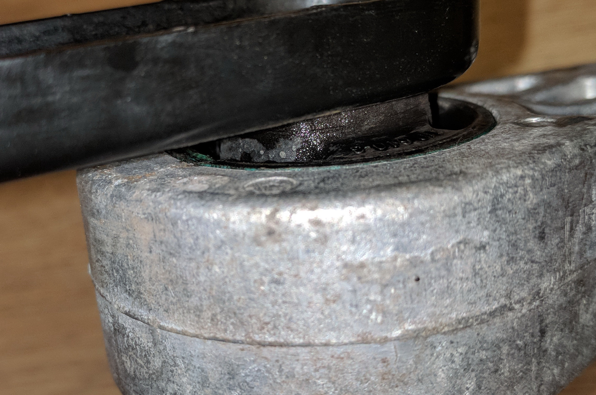

Сказали мне, что нашли щель (между металлической пластинкой и резинкой), а потом сказали износ всей резинки — подустала )))

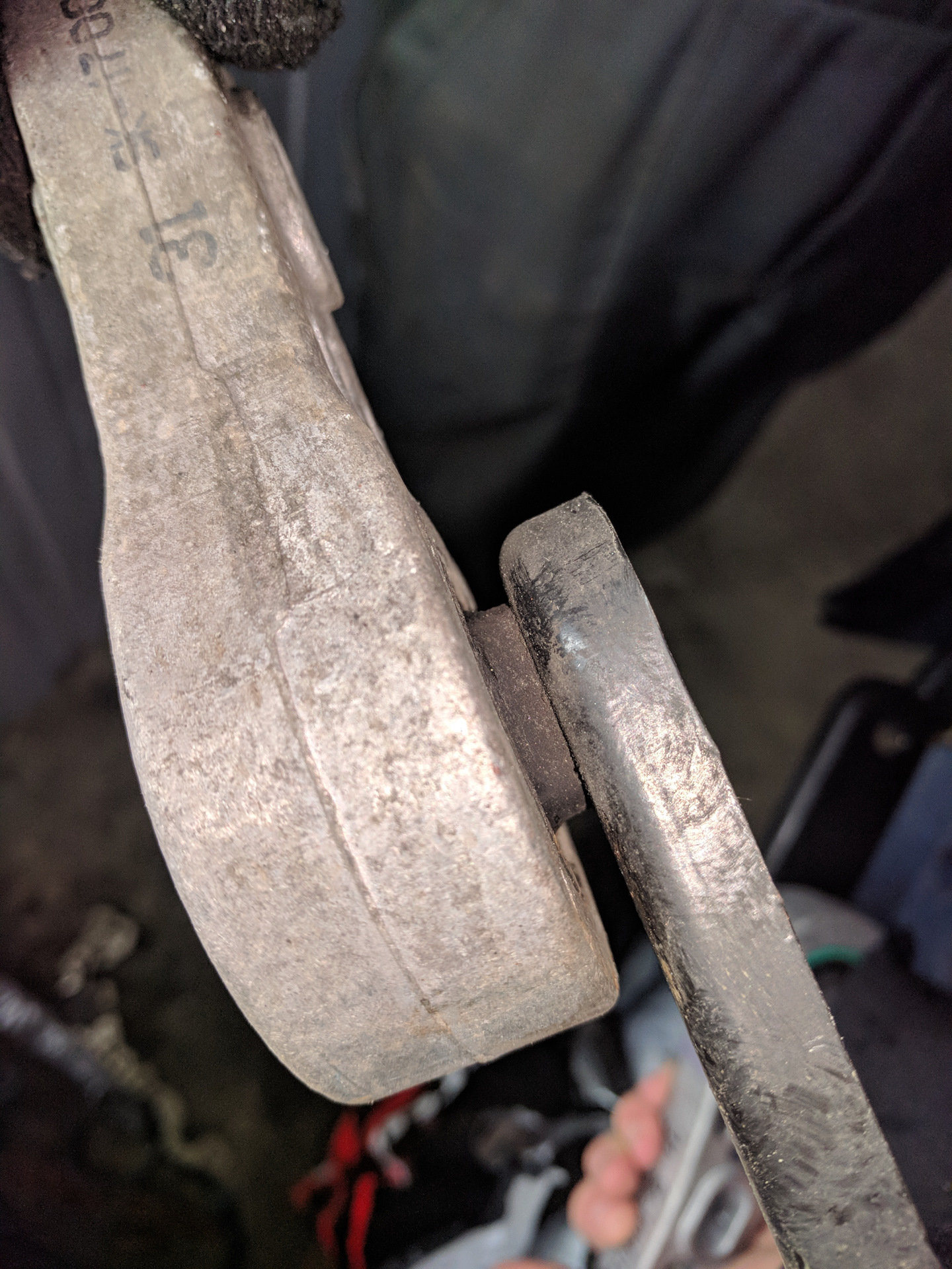

Осматривая уже дома снятую опору (помытую) заметил пару неточностей:
1) чуть чуть смята резинка, но в данном случае она ни на что не влияет, других обрывов нет

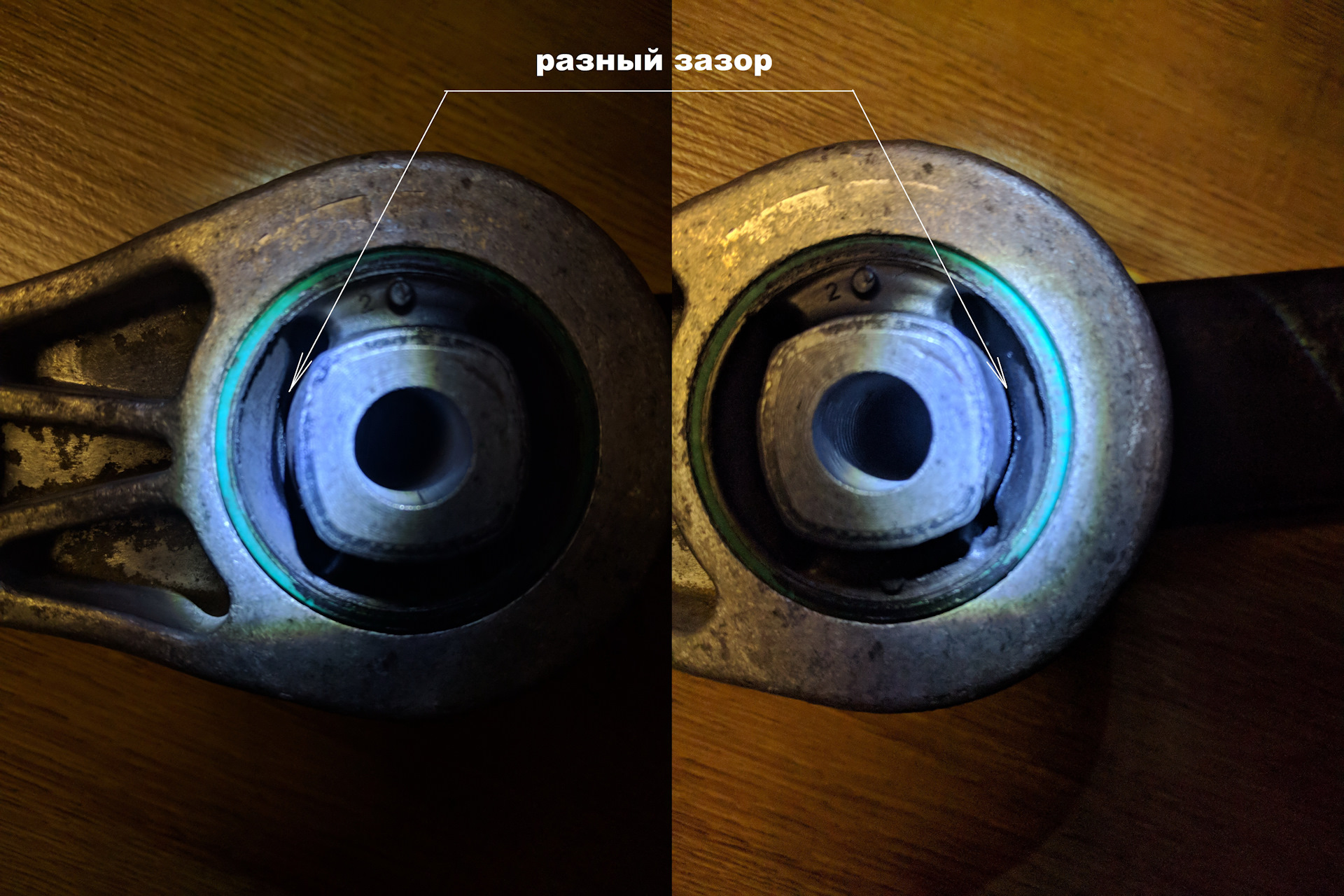

2) а вот тут ждал сюрприз, а может у всех так ))) — вообщем с одной стороны зазор больше, чем с другой, возможно поэтому прилегая к стенке, с которой был минимальный зазор, приводило к вибрации. Но увы на новой опоре я не успел посмотреть этот момент
Главное, что проблема решена!

А подскажите, как называется резиновая деталь куда крепится нижняя опора? Не могу найти по каталогу
www.drive2.ru/l/624284561383098304/

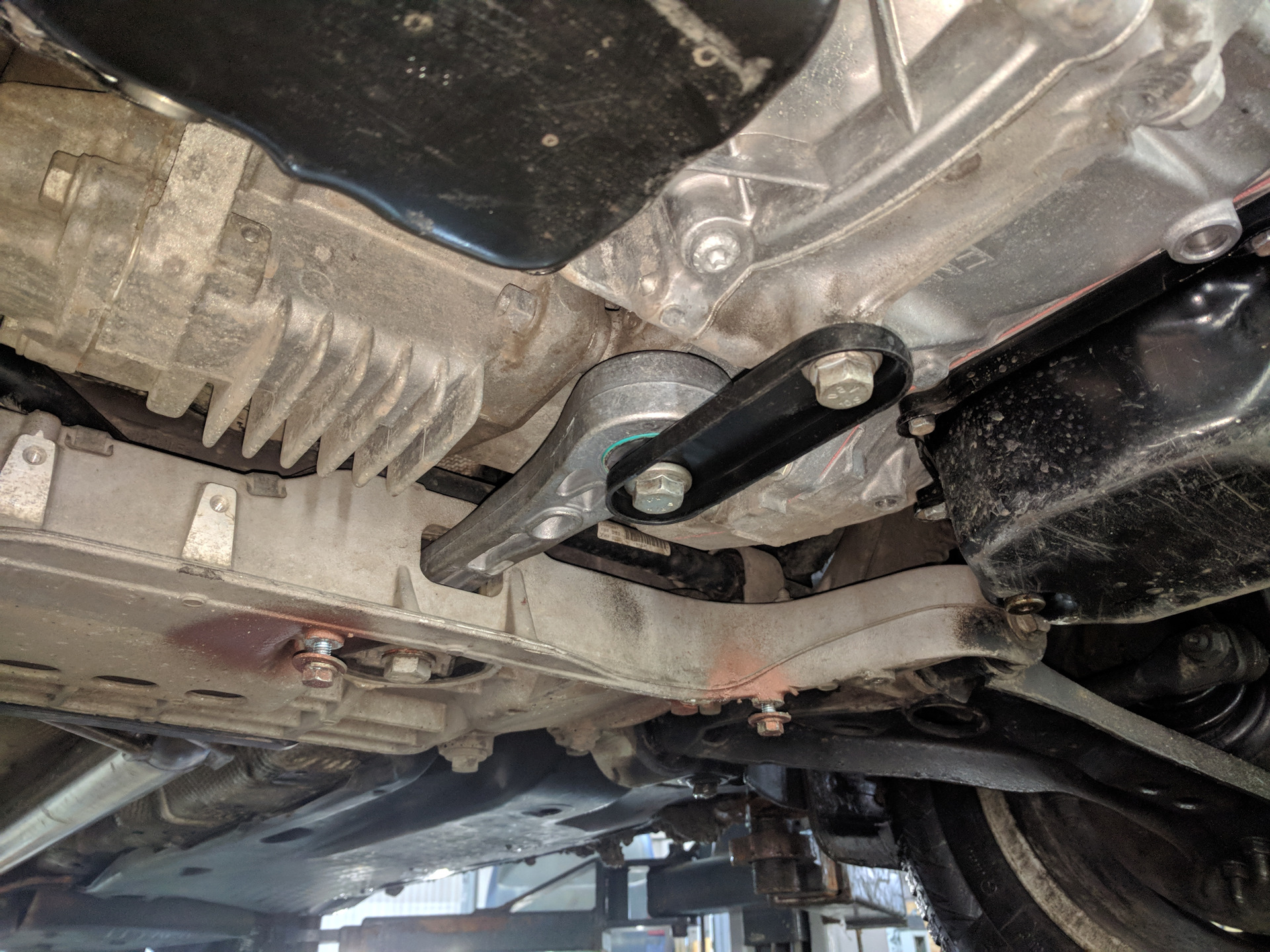

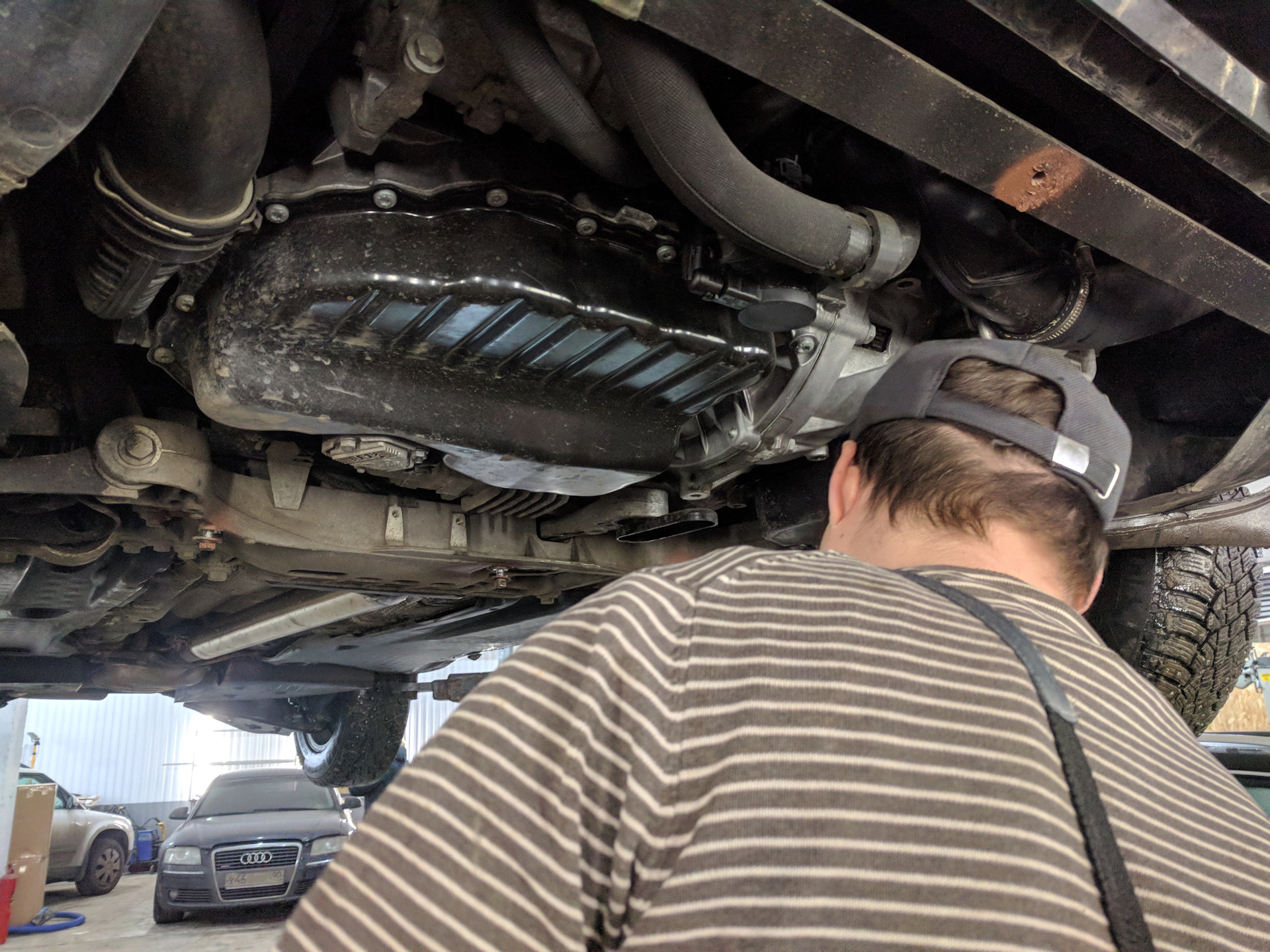

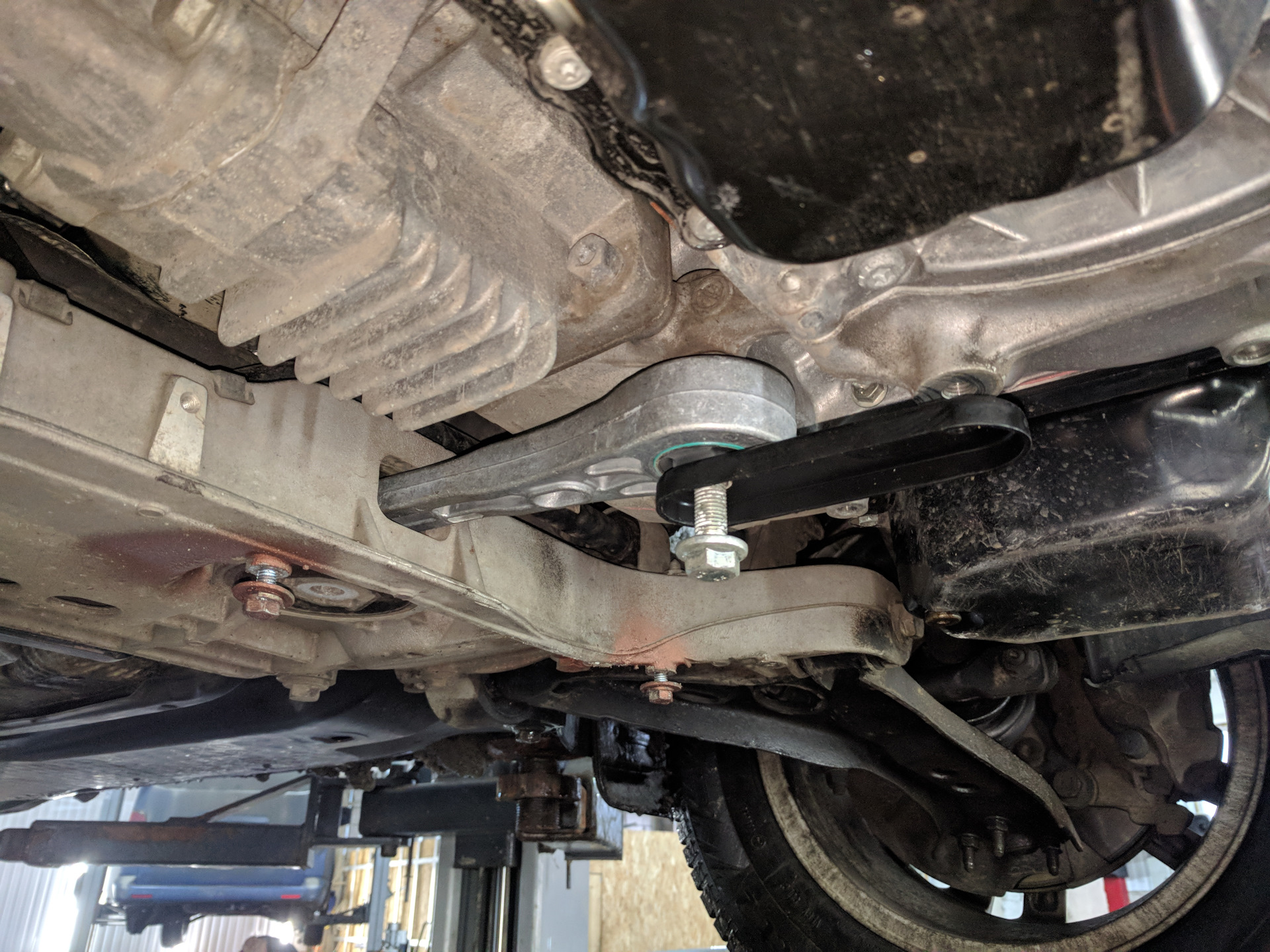

Для замены этой опоры требуется снятие подрамника?
нет не нужно, только защиту снять и три болта открутить фиксирующие опору к подрамнику и двигателю

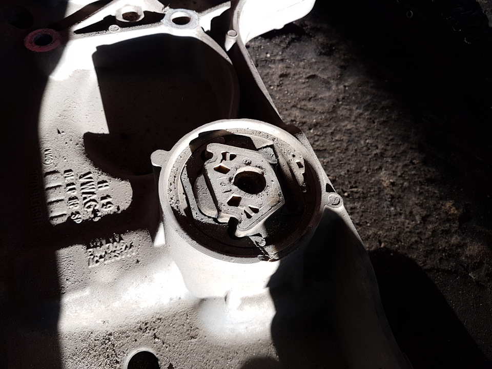

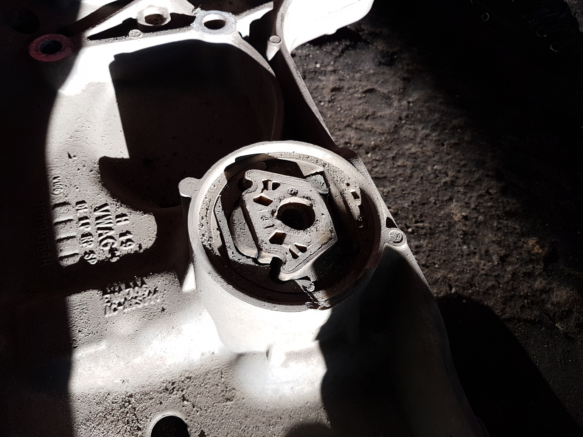

в подрамнике ещё огромный сайлент. Что то его никто не меняет))) У меня куплен, но что то так в лом сдёргивать подрамник((((

Я однажды находился в яме под Тигуаном и машина выезжала, я наблюдал за чем-то (не помню уже за чем). Так вот при включении Drive двигатель вместе с коробкой повернуло, что этот сайлент-блок промяло почти до подрамника. Очень был удивлён такой деформации сайлента. Так и должно быть или он уже изношен?

У меня на нем трещинки(( Но сила "влом подрамник сдергивать" на текущий момент вступила в коолицию с жабой и до покупки не дошло 😂 Но руль нахолодную нынче трясет в машине прилично на драйве и тормозе((

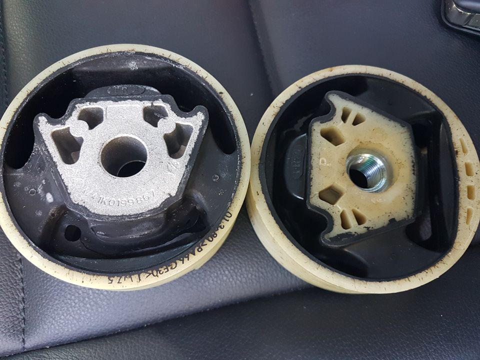

Так то там 2 половинки) Я уже поменял оба в 17 году, разницы особой не заметил, но старые были прилично надорваны и легко выкручивались отверткой…

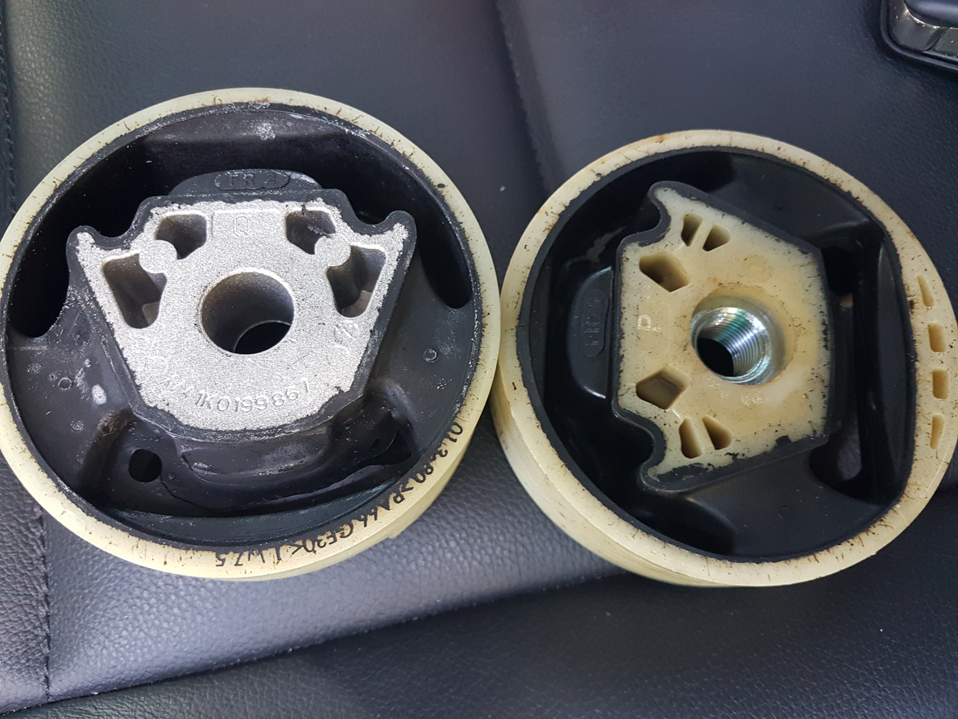

Какие две половинки? Передо мной лежит. Пластиковая обойма, резина внутри и пластиковая же внутренняя часть с вплавленной металлической резбовой втулкой.
Верхний и нижний
Да ты чо! Вотблин…не знал.
Да, верхний с резьбой, нижний без.

В подрамнике 2 сайлентблока, верхний и нижний. "Гитара" как раз между ними закручивается
