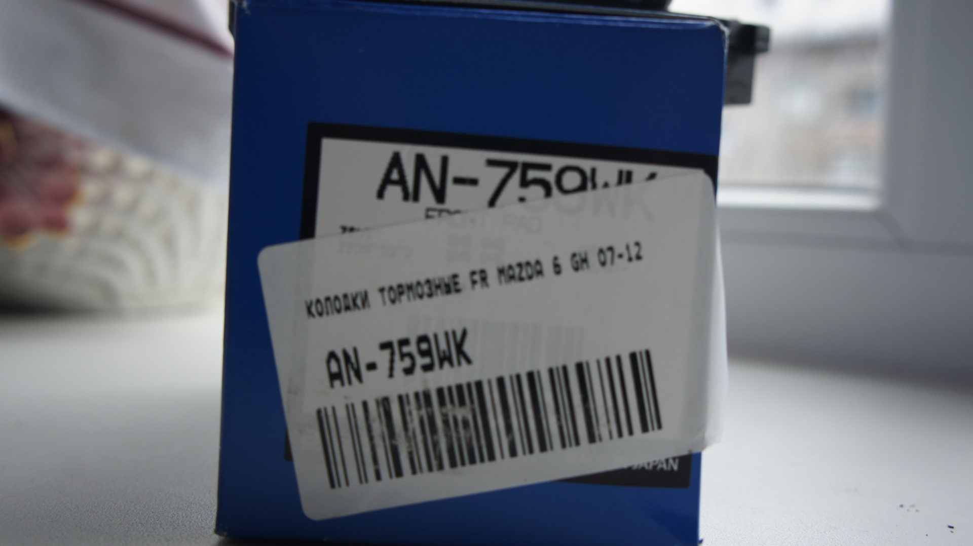

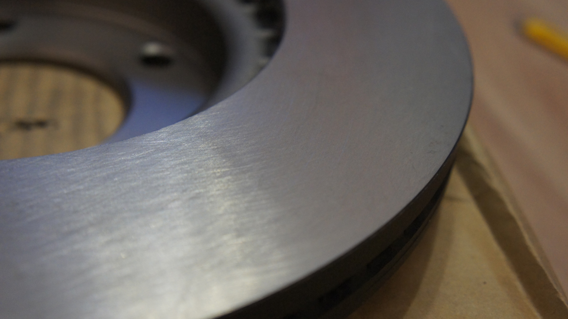

Первое что решил сделать после покупки машины это поменять передние тормозные диски и соответственно решил поменять сразу колодки, заодно поменял шпильку т.к на на одной стороне она была обломана.
Заказывал как всегда через интернет-магазин EMEX (не реклама)
И так было куплено:
1. Тормозные колодки Akebono AN 759 WK — 1 817 ₽
2. Тормозной диск Оригинал Mazda (2 шт.) G33Y-33-25XA 3989 ₽ — за 1 шт.
3. Шпилька ступицы Оригинал Mazda GR1L-33-062A — 184 ₽
Вес одного тормозного диска 8,65 кг.
Работа около 1500 ₽

Интересно, надолго оригинальных дисков хватит? Мазды в этом плане очень нежные. У нас клиенты и 20 т км не проезжали.
Не знаю! На прошлой Мазде ставил диски тормозные передние NK типо Германия и колодки нишимбо, никто не верит проехал 100000 км, диску вообще почти ничего, колодки не менял сам т.к и продал машину на пробеге 220000 с новыми колодками в багажнике!Мне бы рассказали не поверил бы)))

Говно этот оригинал, на год не хватило, отвалил крупную сумму, думал не зря, а деньги на ветер…
Ну так и есть, 20-25 т км их предел. Если ездить динамично то и 10 не протянут.
Всё из за того, что тормоза сами по себе мелкие, под 16 диск, греются как падла и гнуться. Колодка тоже мелкая, не по всему диску трёт, минус 1.5 сантиметров от центра просто не задействованы.
Другое дело мазда 3 вк 2.0, диск тоже 300, но колодка шире и суппорт Ate делает свое дело- тормозит как вкопанная при лёгком нажатии и не воняет горелым утюгом после поездок.
Я не помню какие тормоза на "трешке" 2.0, но прекрасно помню многочисленные жалобы на 1.6, у особо рьяных "летчиков" диски менялись вместе с колодками) а на вторичке они через одну все с бьющими в педаль механизмами.
