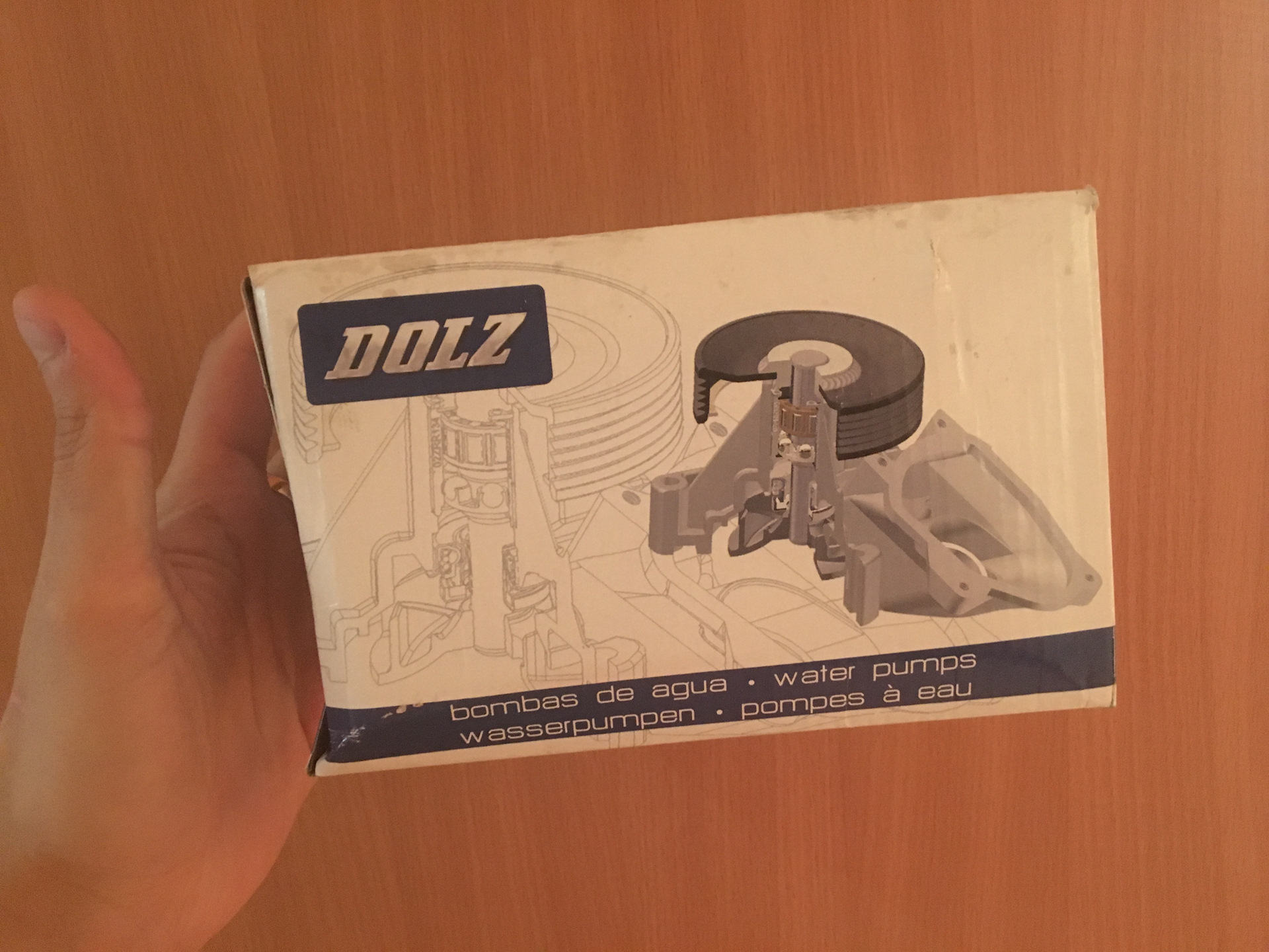

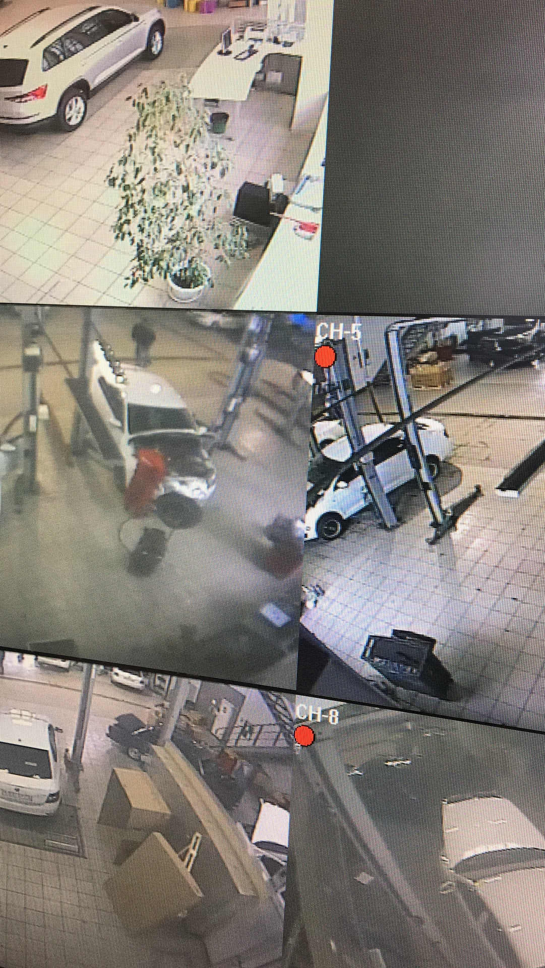

В прошлой записи писал что загремела цепь и планировал ее менять. Но многих из драйвечан смущал пробег при котором якобы растянулась цепь. И они оказались правы! Сегодня приехал к дилеру и попросил мастера послушать работу двигателя. Вердикт был таков- шумит насос охлаждающей жидкости, цепь в порядке. Забрал машину с сервиса(отдав 1300 за использование музыкального слуха мастера))) и отправился за запчастью. Купил заменитель, испанский, Dolz + 5 литров охлаждающей жидкости (цена всего ~3650), и обратно в сервис. Работа заняла часа 3 (цена 2730+бесплатная диагностика подвески). Шум пропал полностью, мотор шепчет, я доволен как слон.

Ставил помпу Дольц на 1,6
Прошла 15 тыс. и опять загремела
Родная прошла 85 тыс.
Поставил Kolbenschmidt — 25 тыс. пока работает

Правильно помпа!
Оригинал дорогой?(помпа)
От 7-10т

Тоже удивлялся как так цепь загремела. Надо было видос заснять как помпа звенит. Слышал хвалят фирму HEPU
В позапрошлом посте есть видео
