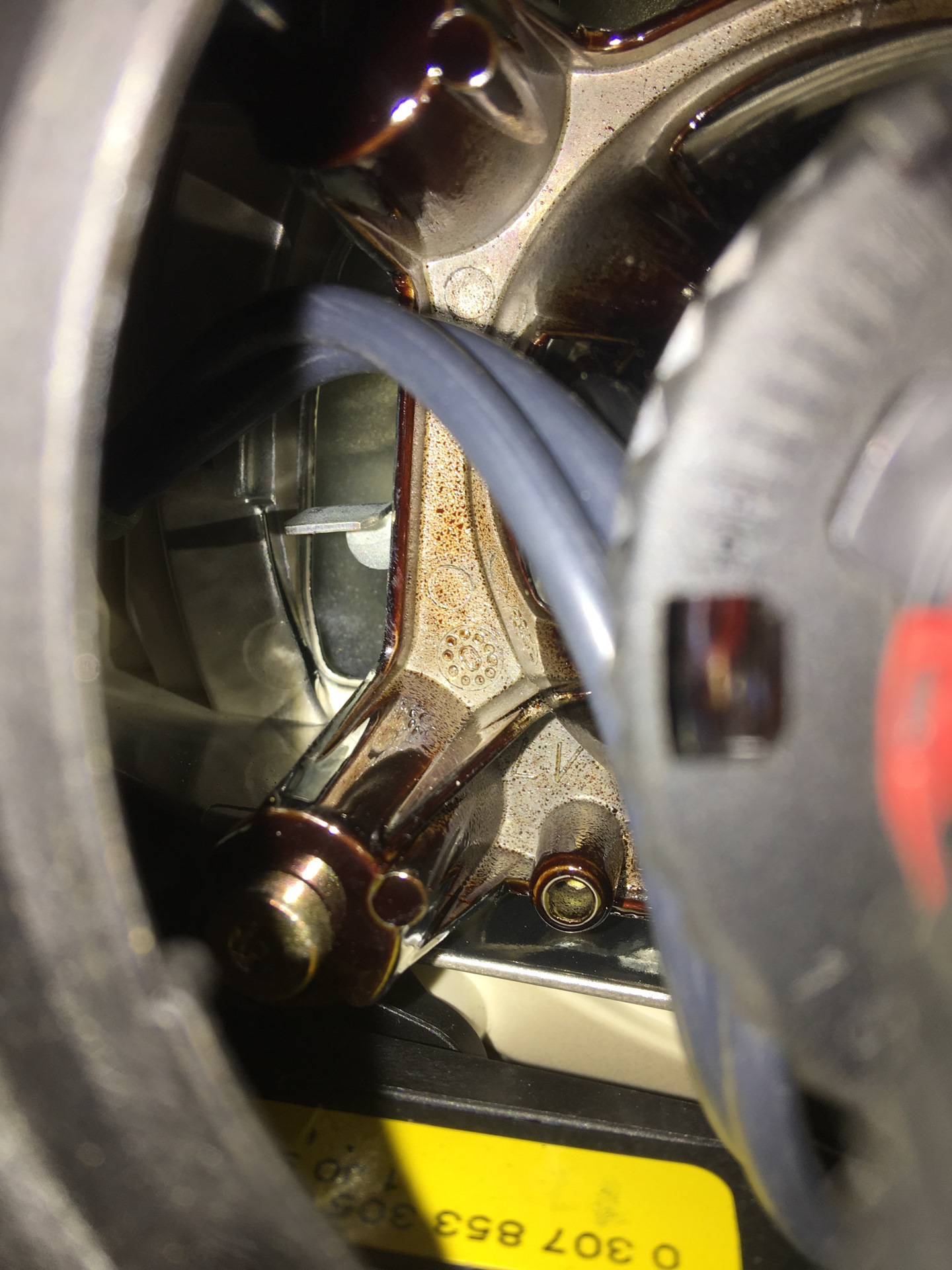

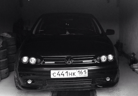

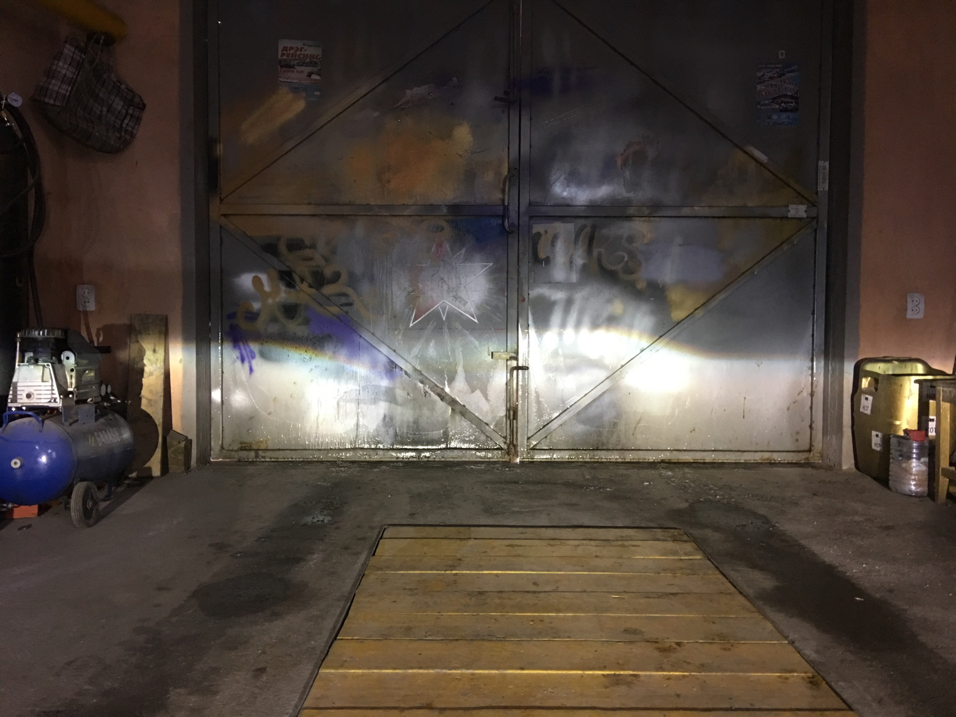

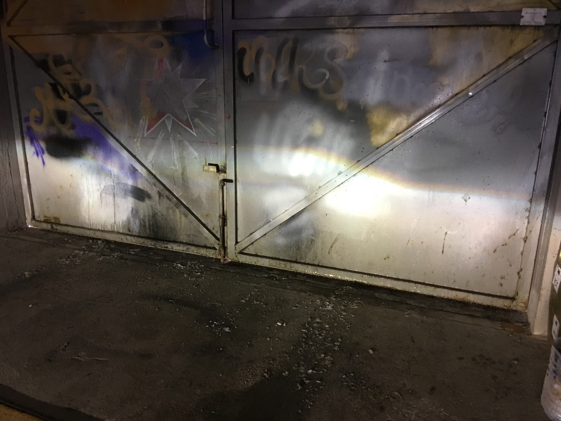

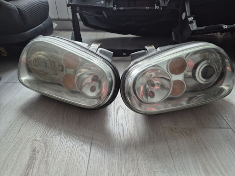

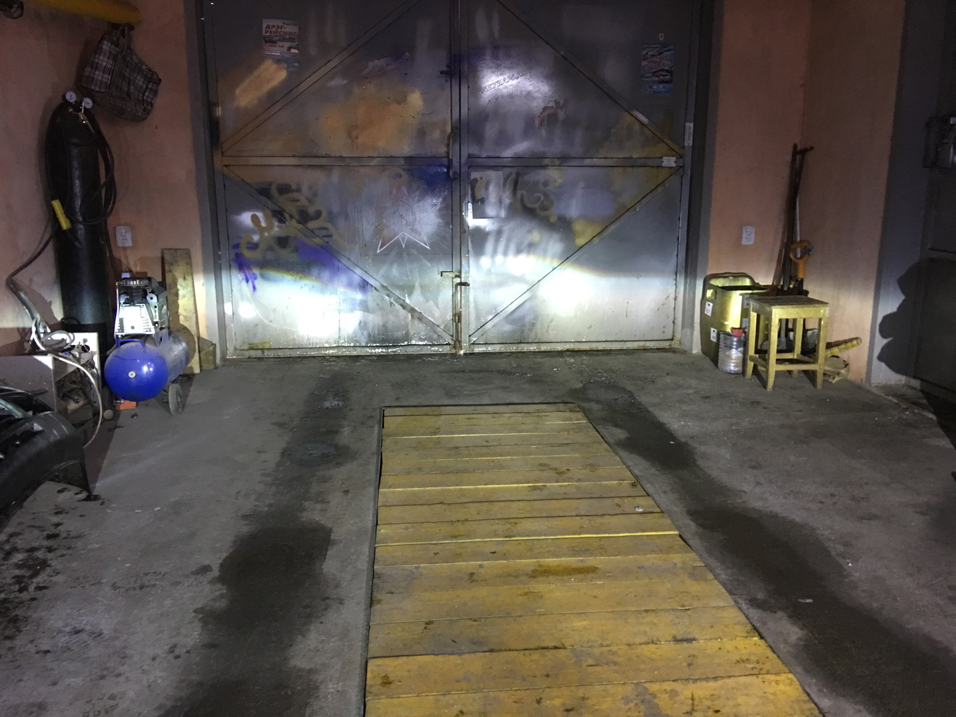

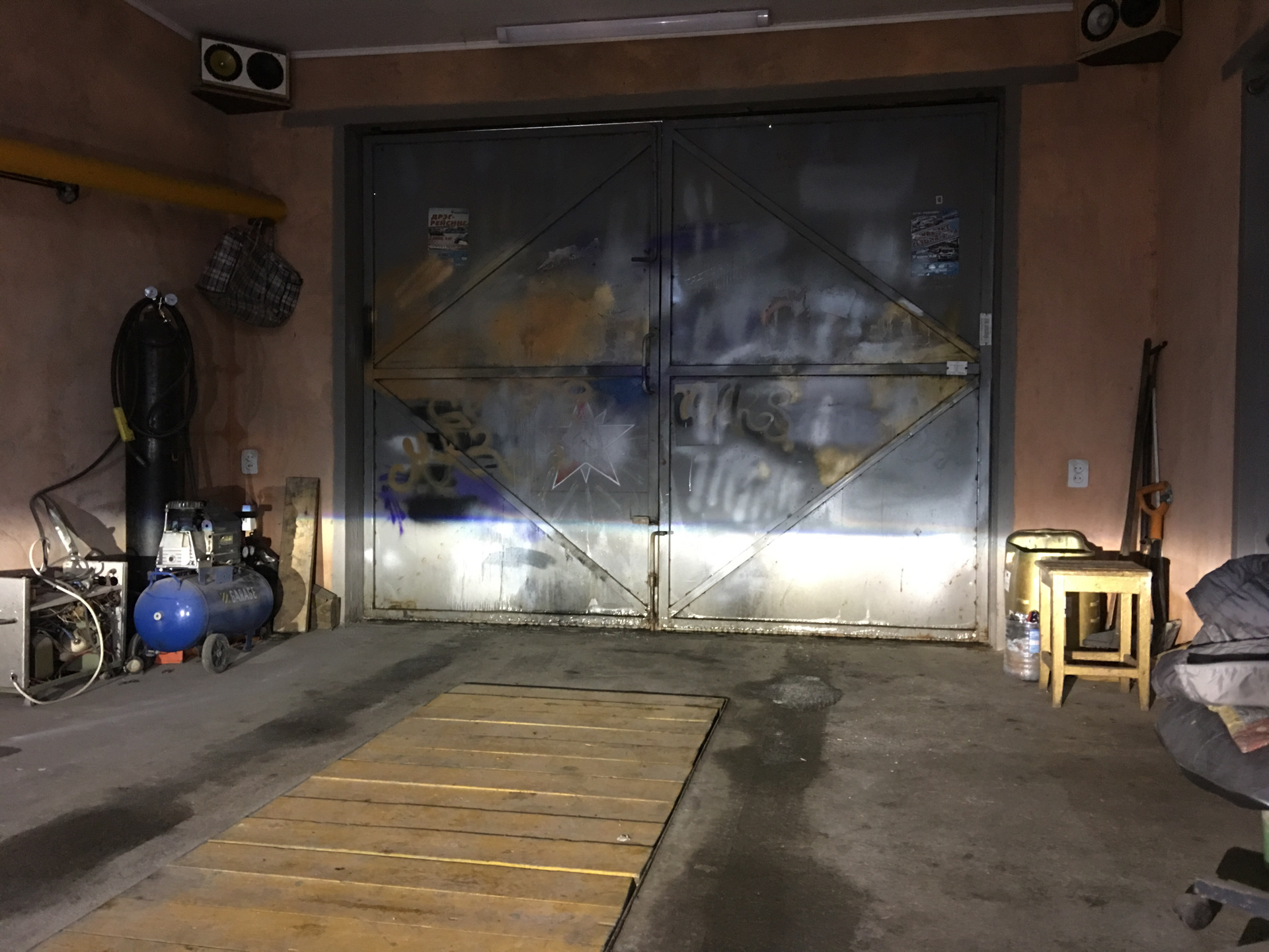

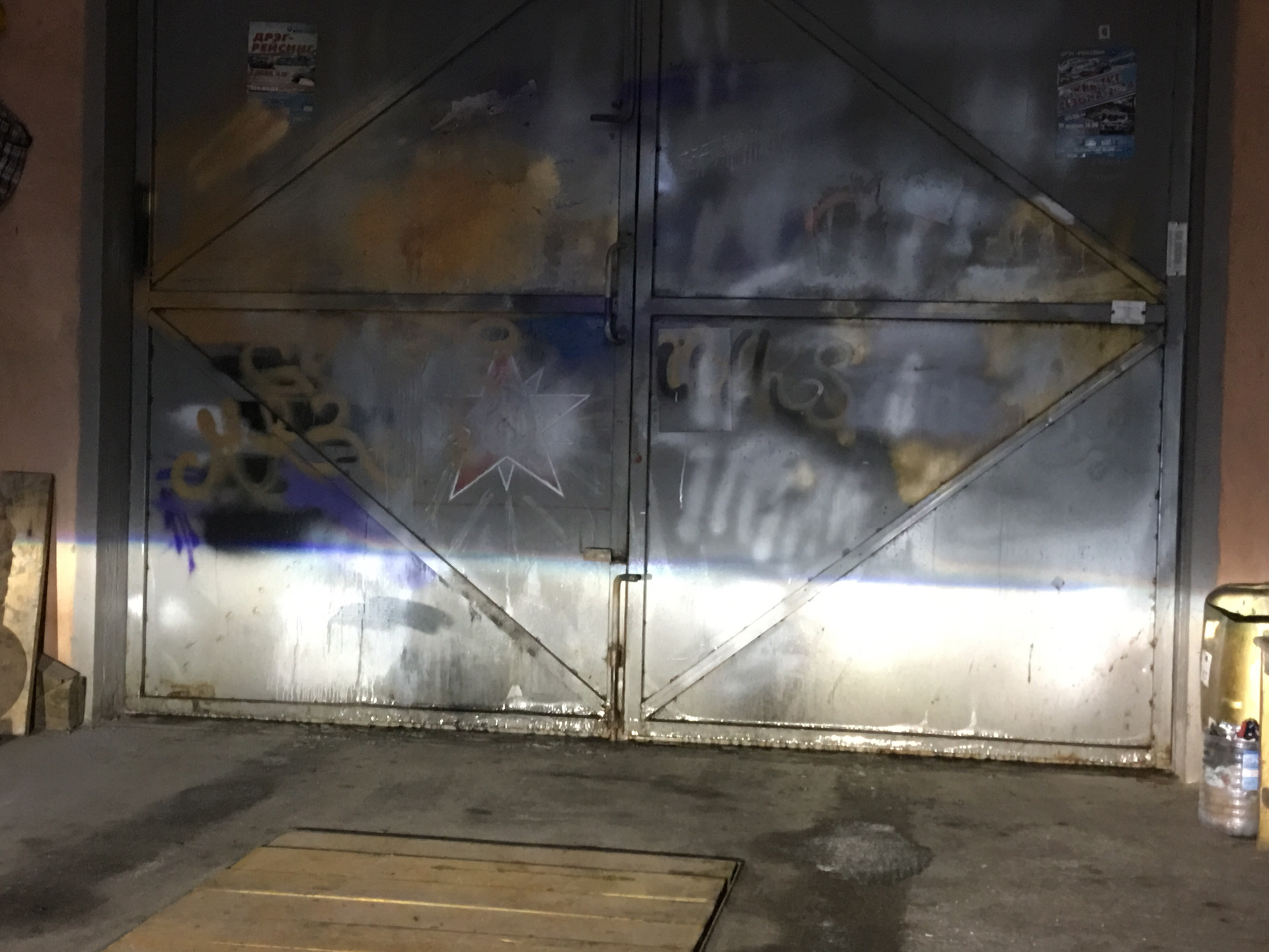

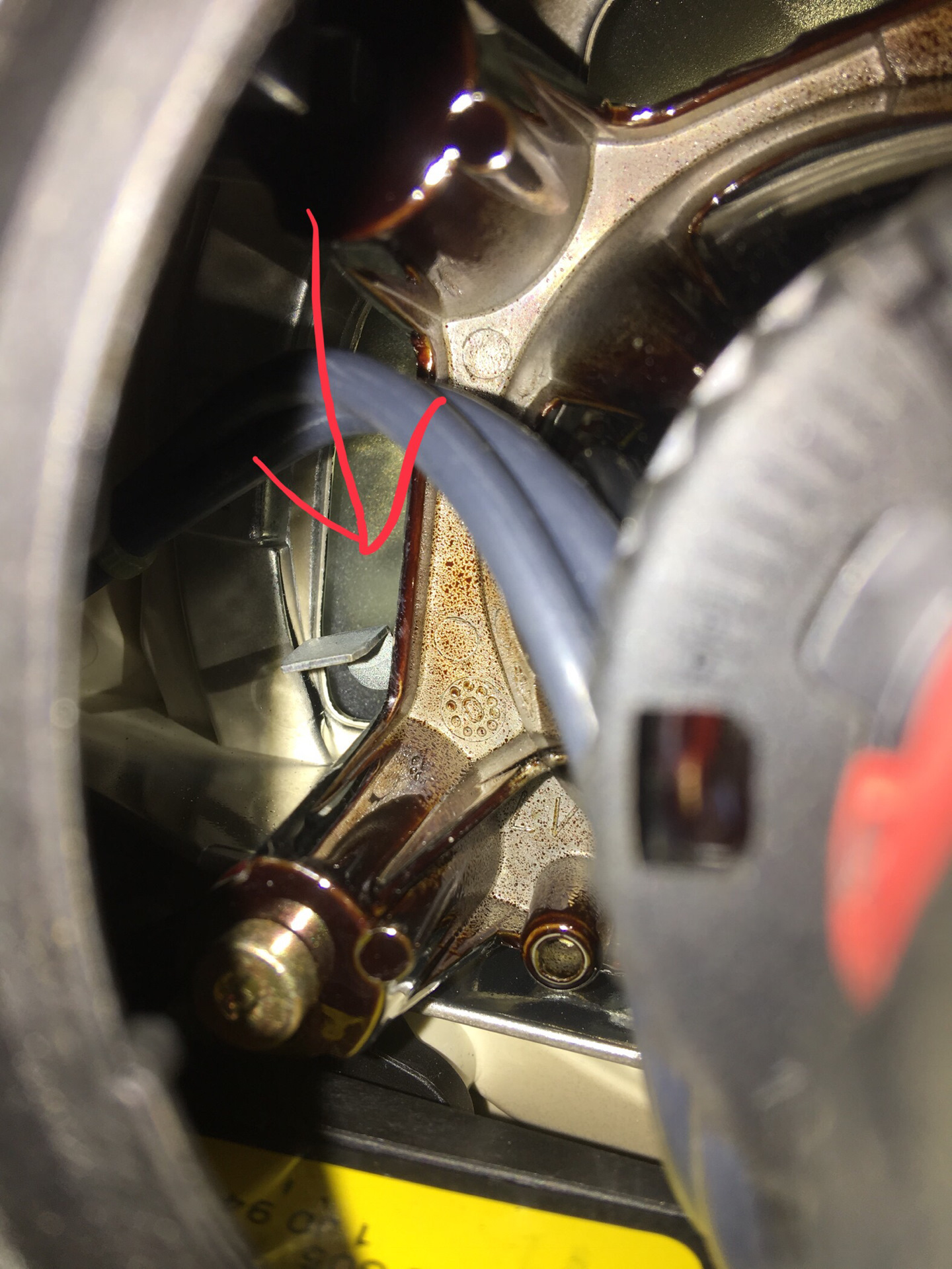

Здарова всем, и так, начну с того не так давно а дело было лето, я приобрёл фары ксенон с Гольфа праворукого, конечно все светило вроде бы ничего, но нету четкой границы и галки были кривые, левая фара больше светила на встречку, и решил перещелкнуть рычажки на фарах, чтоб был так называемый гостевой режим, на правой фаре я опустил вниз рычажок, а на левой поднял вверх, но чтоб туда добраться я снял бампер и открутил фары

Хреново конечно, что отсутствует правильная "галка" отсюда отсутствует подсвет правой обочины и знаков. Или это только на фото так кажется?
Конечно отличаются от правильного света, но видно ночью не плохо
Ну подскажи, как на гостевом режиме? Нормально все? Видно все?
Намного лучше, после праворуких,
А по сравнению со стоком ?
Со стоком сравнивать, мне удобнее с ксеноном гонять
Ну в общем все отлично, все видно? Можно ставить и катать?
Естественно, я не пожалел
Спасибо
это надо сразу было переводить, как только фары ставил, а не спустя какое та время, когда ты уже ослепил встречных водил
В то время хотел стекла бить и менять шторки, не знал, что можно менять рычажки
Драйв уже ломиться этой информацией по фарам. Полно инфы что от праворукой машины фары переводить нужно в гостевой режим )))
Если честно искал, не нашёл записей, а эт чисто случайно увидел в блоге у кого то
