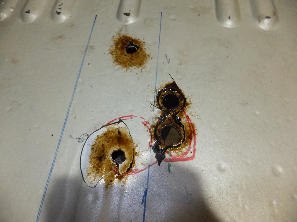

Установку ГБО я осмысливал долго. Читал "профильные" темы на форумах и форумы. В итоге решил, что моих способностей и моего "верхнего" образования хватит на установку и настройку ГБО.

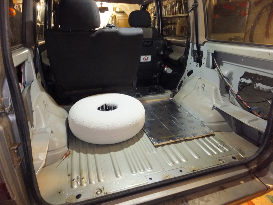

Начитанный форумов, поехал в отдельчик магазина, где специализируются на продаже ГБО (запчасти и установочные комплекты). Заказал два торроидальных баллона по 46 литров каждый 630 на 200 мм.
Торроиды выбрал специально, если установить один цилиндрический баллон за спинками задних сидений, то при их сложении относительно длинный и нежный груз (к примеру, современные телевизоры с большой диагональю) безопасно не получится перевезти, большой перепад по высоте. Высота пола багажника возросла. на 21-22 см.
Да и решение о установке 2го аккумулятора в багажнике подтолкнуло к 2-м торроидам.
В отличиии патров со старой панелью, оказалось что пластик салона (багажника) стал другим, более жестким.

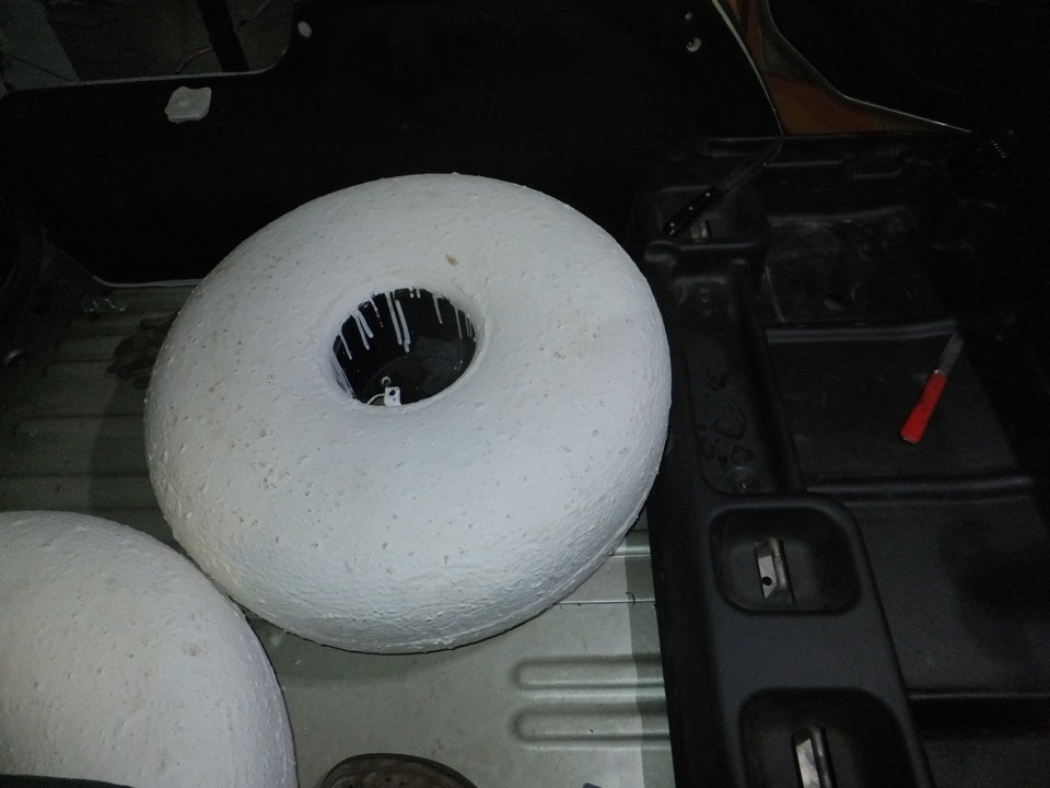

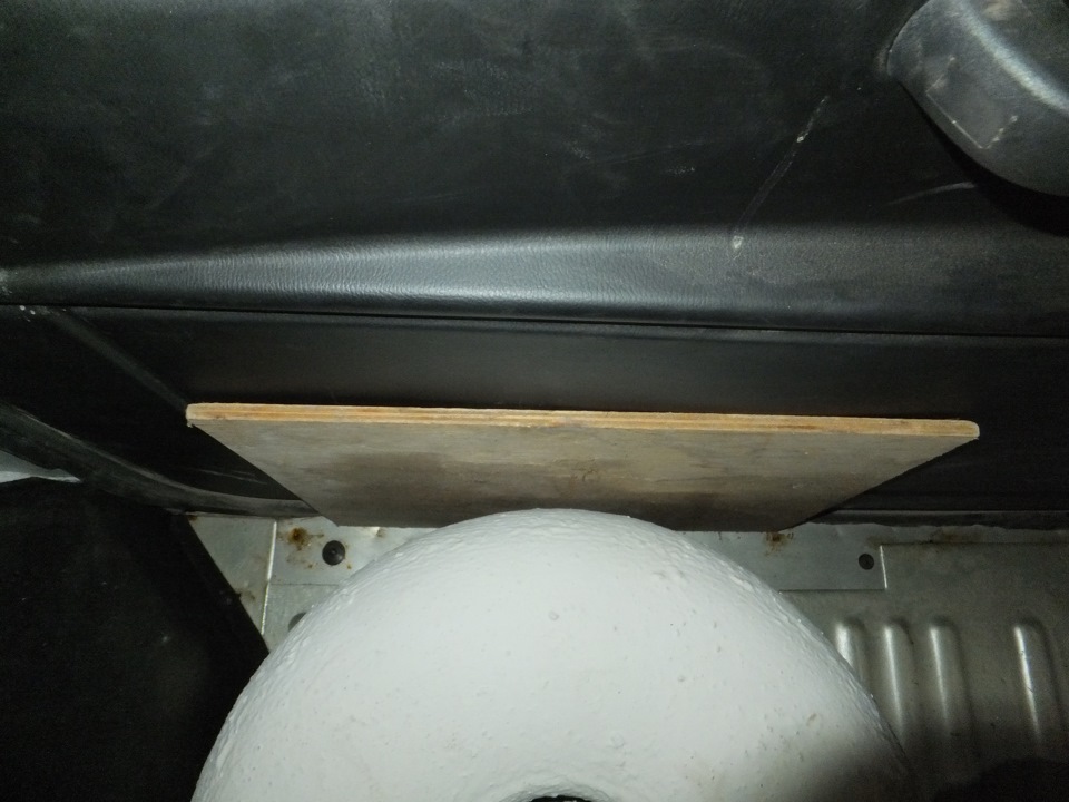

Пришлось в левой обшивке арки заднего колеса вырезать отверстие для того чтоб встали 2 баллона по диагонали багажника.

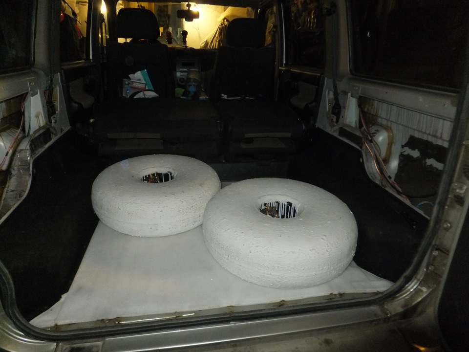

Была у меня теплоизолирующая краска на керамической основе, решил ей покрасить баллоны для избежания конденсата на поверхности баллонов летом в жару. Красил их долго недели две, краска на водной основе (весной еще было прохладно, сохла долго).
Толщина общего слоя получилась 3-4 мм.
С вырезанным отверстием в обшивке арки, оба баллона поместились по диагонали багажника и остался зазор на "оформление".
Баллоны закрепил болтами М12 (2 болта на баллон), длинну не помню. Под баллоны наклеил вспененный полиэтилен толщиной 5 мм в два слоя по всей поверхности пола багажника.
Мультиклапаны мне продали фирмы Atiker, для обычных цилиндрических баллонов, пришлось повозится с "настройкой" трубок топливозабора, чтоб она забирала газ со дна и подгибом "оси" попловка (попловок оставлен в одном из баллонов).

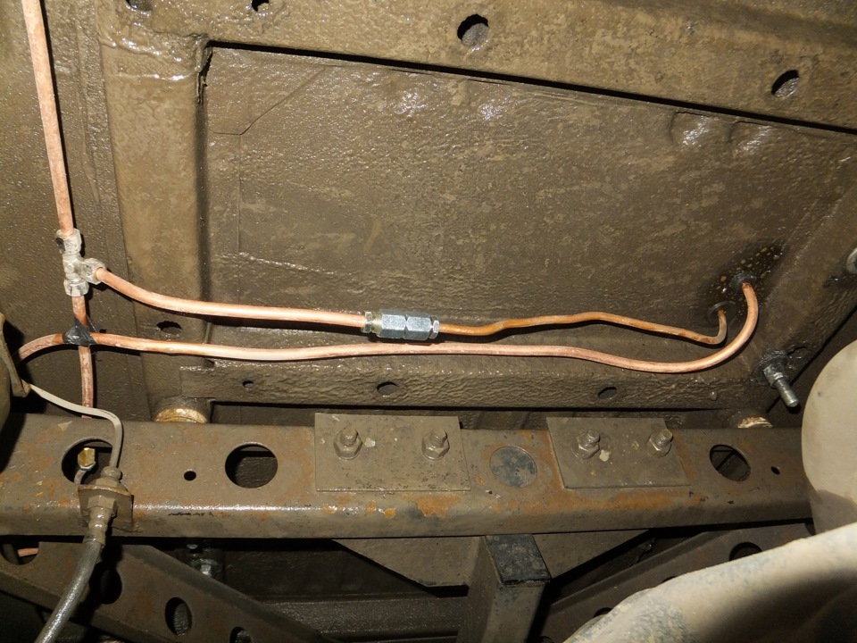

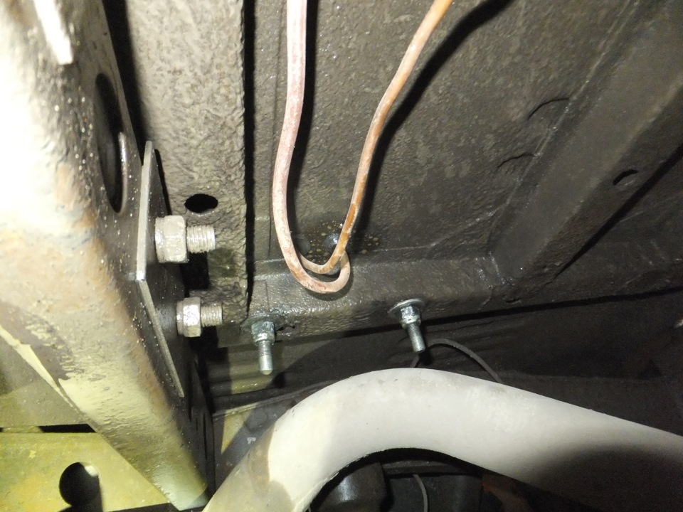

Газовую магистраль провел 8 мм медной трубкой (потребуется 8 м.)

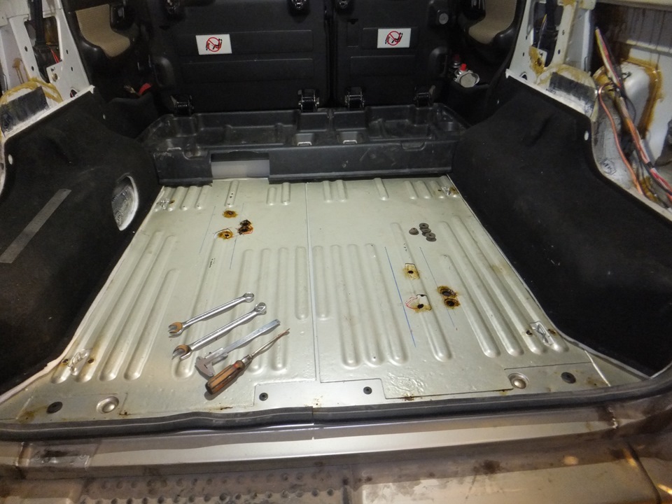

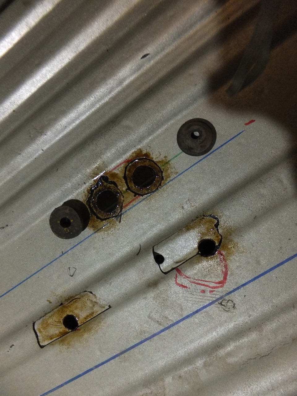

Вывод медных трубок к заправочнику и расходной магистрали выполнил через пол багажника, отверстия обрамлены резиновыми втулками.

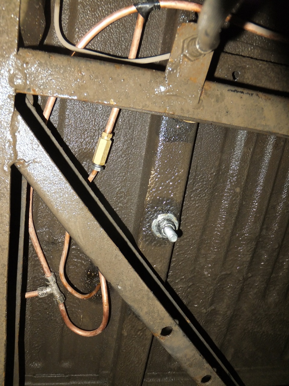

От мультиклапанов выходят 8 мм трубки в сторону заправочника (соединены параллельно через тройник) и 6 мм в сторону расходной магистрали. Поскольку у редуктора вход под 8 мм трубку, решил протянуть по дну правой стороны кузова 8мм медную трубку. Закрепил ее полосками из нержавейки приклепанными к лонжеронам кузова, так же использовал и штатные элеменыты для крепления.
Расходную магистраль от каждого баллона вывел 6мм медной трубкой и с помощью тройника соедил с 8 мм магистралью.
Забагая в перед, скажу что в 2 баллона 46 литров каждый вмещается 84-86 литров газовой смеси.
Остется подушка газообразной фазы 7-8 литров, что для лета обеспечит безопасность использования устанновленных баллонов.

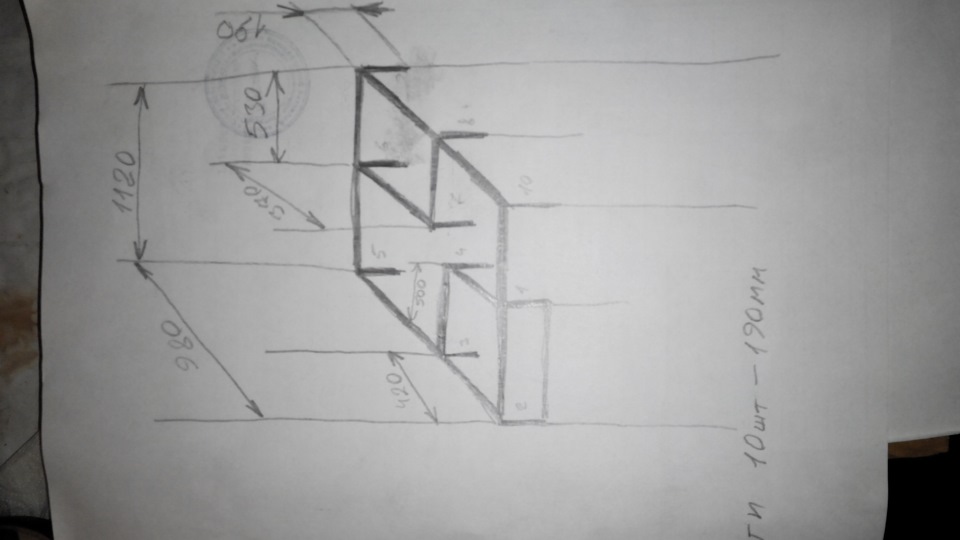

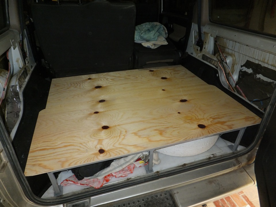

Поверх баллонов на каркас из профильной трубы 15 на 15 мм. с толщиной стенки 1 мм. (вес каркаса 6-7 кг.) уложил фанеру толщиной 8 мм. ее толщины за глаза хватает для перевозки туристического снаряжения и всяческих тяжестей. Баллоны тоже участвуют при воспринятии нагрузки.

Сейчас возможно я бы все сделал по другому, установил один баллон на 105литров. И получилась спальная полка вровень сложенным сиденьям.
Но поскольку есть в продаже плоские пластиковые канистры для воды, хочу сделать над баллонами нишу для 3-4 канистр по 20литров. Должно получится отлично. Канистры будут легко извлекаться по необходимости.

Если чуточку напрячься посмотреть в фотографии, то можно увидеть, что заправочная магистраль разветвляется своим тройником. А расходная объединяется своим тройником!
У мультиклапана (ов) вход и выход это разные штуцеры!

Трубки закреплены. На такой длинне нефиг их крепить. 5 лет с ними ничего не происходит. Закреплены к кузову над рамой. В случае дтп и смещении кузова относительно рамы они не пострадают.
А изолента предотвращает возможное трение трубок друг об друга.
Где ваш опыт работ?!
Я поставил сам и себе. Выполнил так, чтоб было можно в любой момент удобно обслужить/отремонтировать/заменить.
Вы поставили так как удобно, а не согласно ТУ.
Между трубками, как минимум должна быть резиновая прокладка (шланг), который позволит избежать перетирания трубки. Трубку надо крепить как можно чаще 25-35 см. Тут на полтора метра ни одного крепления.
Что произойдет в зимнее время с изолентой? ПОРВЕТСЯ от мороза или когда зацепите (в очередной раз форсируя болото, пашню засыпанную снегом по стекла) или какую-нибудь горку) и все болтается, потом перетрется от того что болтается и не закреплена, потом звезда ютюба…
Эта ваша безопасность и ответственность за нее вы в данной ситуации несете. Можете ни чего не делать, зато красиво…
Выдержку из ТУ дай.
Чтоб этими трубками что-то зацепить надо как минимум задний мост сломать!
Они закреплены на метровой высоте.
Эта конструкция пережила скачок через канаву с последующей поломкой переднего моста, никуда ничего не ускакало и не сломалось.

Смотри внимательно! Креплений трубки море! Она закреплена жёстко и за 5 лет никуда не упрыгала.

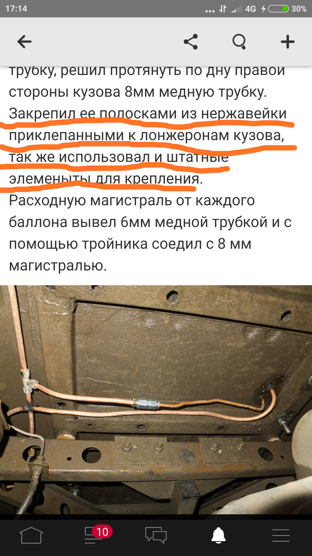

Начиная с 8 фотографии кроме изоленты ни одного крепления не увидел…
Что вы подразумеваете под креплением магистрали…
Не надо лениться, учитесь добывать информацию… направление дано…
Читать видимо не умеешь?!
Картиночки разглядываешь, потому и не знаешь ТУ и их требования!
Мне направления давать не надо, я самодостаточный и знаю что и когда мне делать!
Снимок экрана с выделением текста ниже. Читай, торопыга.
Это слова… а где это на деле?
Где эти полосочки на фото? Может не очень выглядят?
Ваши написанные слова расходятся с действительностью…
