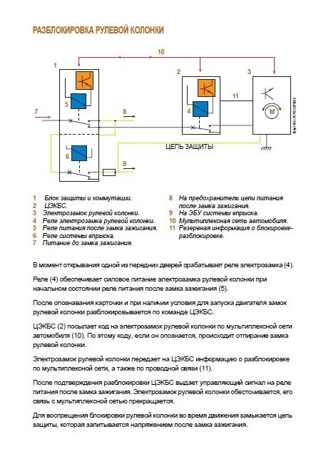

Собственно, настигла меня эта ошибка
Вылазит она хаотически, но последним временем почти сразу после запуска, а вчера вылезла во время запуска, чем и остановила его, соответственно машина не завелась. Закрыл-открыл машину, после чего завелась. Сегодня утром она опять засветилась, и даже открывание-закрывание не помогло, но также перед отключением питания засветилось уведомление повернуть руль+старт, что в свою очередь при последуючей попытке запуска помогло.
Пирен говорит что ошибка в ЦКБС с кодом DP147 ЦЕПЬ БЛОКИРОВКИ ЭЛЕКТРОЗАМКА РУЛЕВОЙ КОЛОНКИ
Сначала я думал что возможно замок руля неисправен, так как был куплен комплектом с ЦКБС и Е** для установки СР. MEGaneKH любезно подарил мне свой старый, так как на тот момент мой комплект уже был продан, а этот мне друг обнулил и я его поставил. Но ошибка не пропала. Так как это не мешало мне ездить, то я ждал более менее нормальных погодних условий, что б залезть туда, но вчера я понял, что нужно чтото срочно менять
Тех ноты говорят по этой ошибке следующее:
Что в принципе наводит на мысли о проводке, но все таки тот факт, что сам замок все таки работает нормально, и отпирает, значит и питание и мультиплексная сеть работают исправно. Замок точно рабочий.
Сам электроусилитель тоже работает.
Также принцип работы системы ниже:
Исходя из этого кроме проводки может быть еще и проблема в самом ЦКБС, но так как он по мультиплексной сети общается с другими блоками и ошибок по ним нет. Сама проводка тоже не подвергалась никаким воздействиям и до замены блоков работала исправно.
Ребята, помогите разобраться, а то завтра в дорогу с утра, а как то прозванивать всю проводку ни времени, ни особого желания, ведь это надо половину салона разобрать.
Возможно есть идеи, или уже кто-то сталкивался?

Там непросто с блокировкой от случайного срабатывания в движении. Придётся всё же лезть в проводку. Desolé !
Только что продзвонил все провода, кроме мултиплексних и датчика холла, все в норме
Смотри проводку! Это в мегане проблема. Проверь разъемы все. Возможно плохой контакт. Попшика спреем в контакты.

Кстати, перепроверили проводку, очень много проводки, она в абсолютно нормальном состоянии))))
Чудес не бывает. Значит замок сдох. ;)
Скорее цэкбс, но об этом мы уже не узнаем
Вот видишь гемор с электричкой ;)
К сожалению да(((
