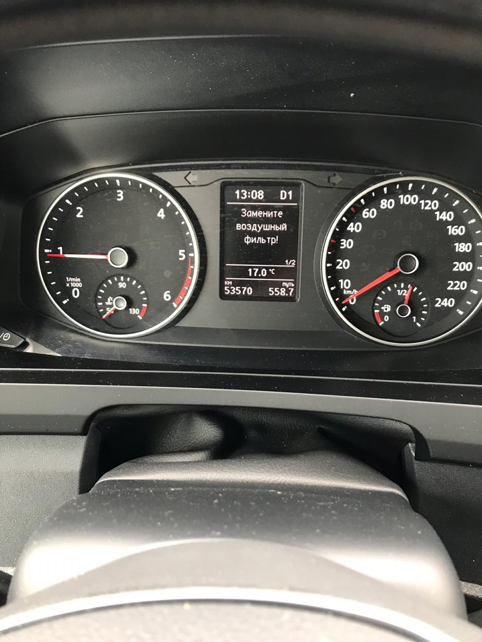

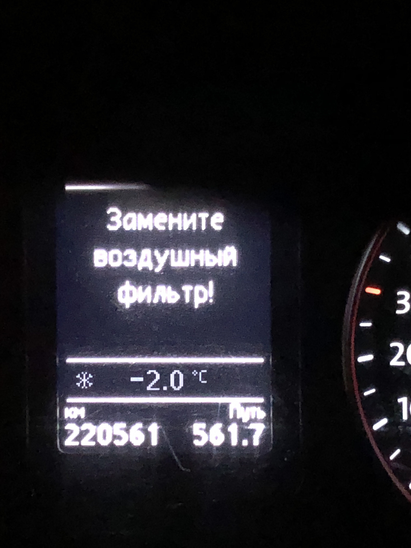

На бортовом выскочило оповещение «замените воздушный фильтр», я его менял 3 дня назад. Щас вскрыли посмотрели может встал не правильно, все на своих местах. Сделали диагностику ошибок нету.
При включение зажигания выскакивает эта штука и через 2 сек пропадает. И так при каждом заводе двигателя.
Подскажите может кто то сталкивался и что делать?!
Через 2-3 недели прошло само.

Аналогичная проблема:
— вчера поменял фильтр, сегодня вылезла надпись!
Остается только ждать когда само сброситься?
P.S. Caravella T6, 16 года…
прошло само?
у меня бывает выскакивает и пропадает сразу)
покупал оригинал Российского производства — его скукожило — начал БК ругаться. Заменил на аналог (фильтрон или ман — не помню) и больше не выскакивало!
На аналоге по середине складок идет вставка, чтобы бумагу не кукожило)))
нужно было повернуть адсорбер фишку до крайнего положения(на корпусе фильтра)и шнурок не нужен

Не новый поствил пару дней поездил и загорлся на табло поменяйте. Я неделю поездил по эксперментировал плюнул и к о.ф. вот и все
точно так же, через 2 дня загорелся)
поеду к ним значит.
С начало я тоже думал . В магазине брал датчики ставил и нафига.
Тоже так же)
И фильтр другой ставили и продували все что можно и салонный даже разбирали)
А у тебя загорелся на старом фильтре?
Один раз только было?
Да нет проблемы . Я тоже все перпробывал и так сяк и васей. Плюнул и к дилеру они потключили. 2мин и все 500р :)
Спасибо) а я думал что какой то датчик умер)
К дилеру
Так а проблема в чем?
Может кабинный? Или зайти в меню поискать эту функцию.
Все прошло само)
