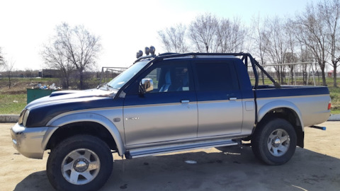

Когда купил машину передок не включался. Предыдущий хозяин утверждал что мост рабочий.
Оказывается поврежден клапан блокировки моста. Мастер ремонтировал без запчасти и говорит мне: "отделался легким испугом")))
В раздатке масло был плачевном состоянии. Растянулась цепь раздатки.
Цепь раздатки — 40 000 теңге (7 400 рубль)
Работа мастера — за передний мост 20 000 теңге (3700 рубль) и за раздатку 25 000 теңге (4 630 рубль)
Запчасти на фото: MCMD738550
