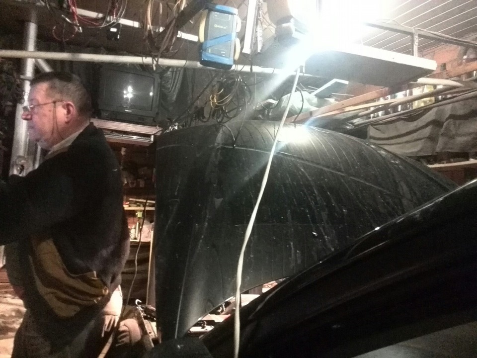

Поездив я по харьковским диагностикам, типа Хундай и АТЛ, и пришел к выводу, что толку от них нет. Вспомнил, как слышал я разговор за местного толкового человека, у которого обслуживались по разным вопросам мои знакомые, и решил к нему записаться на прием.
Нашел контакт, созвонился, влез в очередь, т.к. "ну очеееееень нннада").
По приезду он прошел несколько тестов на своих ПК. Как сказал он: " Все настолько хорошо, как и плохо". Я насторожился и ждал вердикта. Ожидал чего-то страшного. Решил он все прочистить, а потом заново делать диагностику.
Начали с топливного фильтра. Начал снимать и вырубили свет=) Как всегда, никого не предупреждая. Делать нечего, я ему втираю, что я не местный и ну очень нужно, он мутит у знакомого дизельный генератор, быстренько мутит со своими проводами простые манипуляции и о, чудо, свет появился и обеспечил все оборудование электричеством. Вытянул топливный, вымочил сетку в каком-то растворе, опять, опять, опять и опять вымочил, продул компрессором и т.д. Собрал и поставил на место. Пошел в подкапотное.
Проверил снова все датчики, все отлично работает. Проверил форсунки, все ок. Сначала на ПК выводил какие-то графики по поводу работы свечей, а потом снял и проверил на стенде.
Итак, первая свеча норм, но не гуд, вторая гуд, третья пробивала искрой по керамике и четвертая гуд. Я, конечно, почесал репу, мол как так-то… Свечам 4 тыс, а им попа? Он показал свечу, сказал, что она корейская, а нужно было брать Японскую =) И тут я достаю ему комплект старых свечей, которые прошли 90000 НЖК, только японские. Он из комплекта выбирает пару свечей, которые гуд и ставит все на место. Все собрали, снова прочистили, на всяк случай, все датчики и я уехал. Двигатель работает ровно, четко, без притупливаний(о которых я думал, что это сцепа), без плавающих оборотов, без вибрации и т.д. Рад и счастлив, тем более, что цена вопроса 140 грн.
Даю фото старой свечи(НЖК) и фото коробки тех свечей(НЖК), которые я купил типа оригинал, но Корея(которые, соответственно я покупать не рекомендую)

Дяденьке Респект!В дизелях шарит если что? Красиво все сделал, и почтили-приятно!)
шарит во всем. работал в США на сервисе, с оборудованием перекочевал домой
