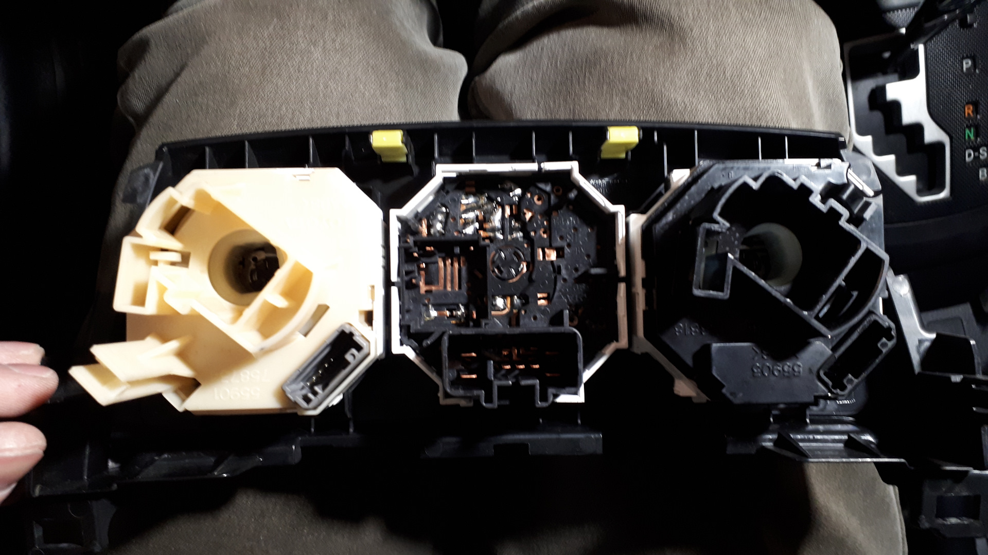

Огромное спасибо starter163 за консультацию в части разбора панели и ручек управления.

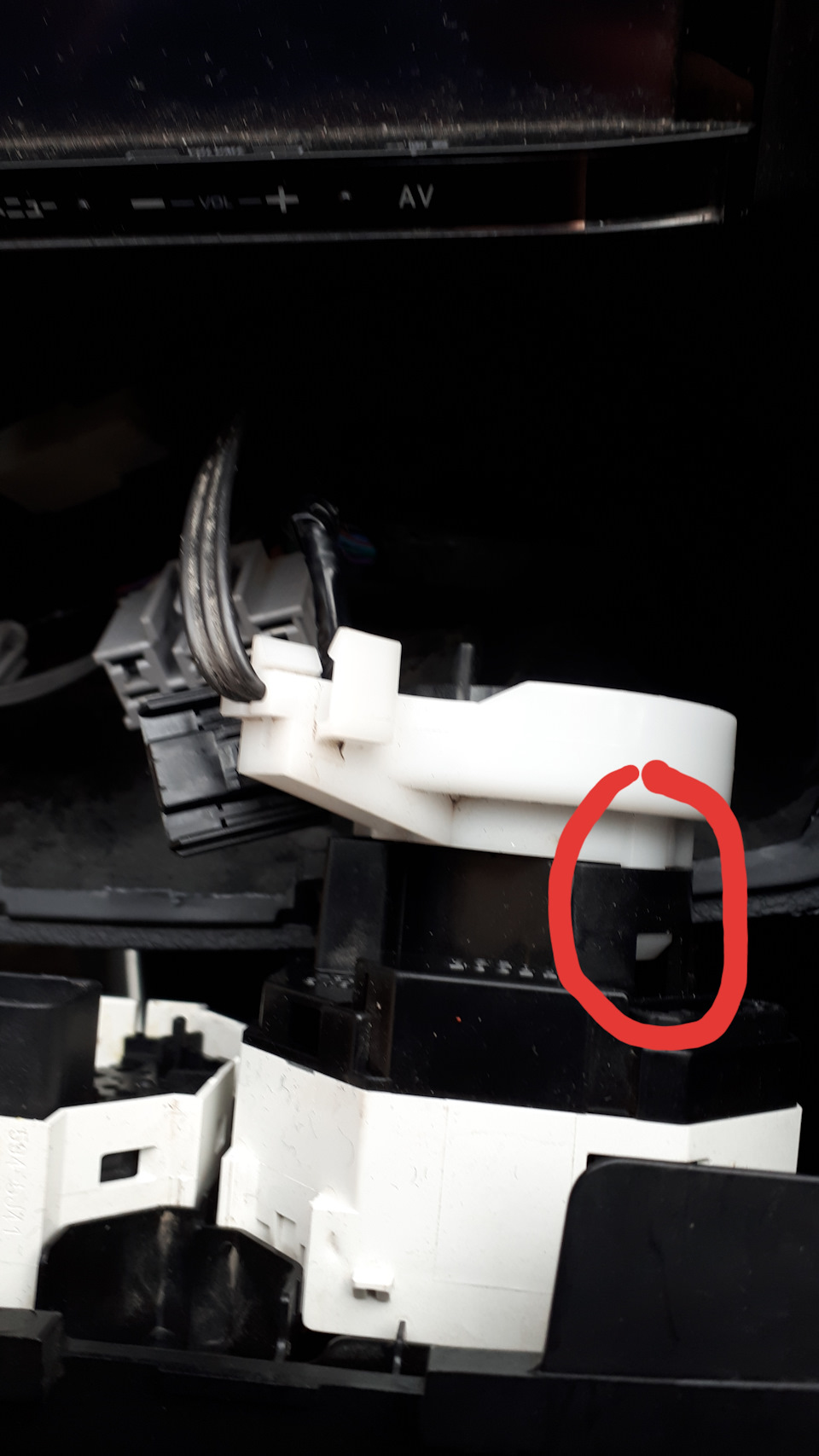

Так получилось что с момента покупки не горела подсветка крутилки управления отопителем. Все не решался разобрать.
Получив консультацию и начитавшись интернета все таки решился.
Неоднократно все пишут ну и я напишу, главное запонить положение рукоятки, можно просто повернуть в крайнее положение.
Снимается блок тросиков отжав две защелки.
Ну а дальше ни чего сложного.

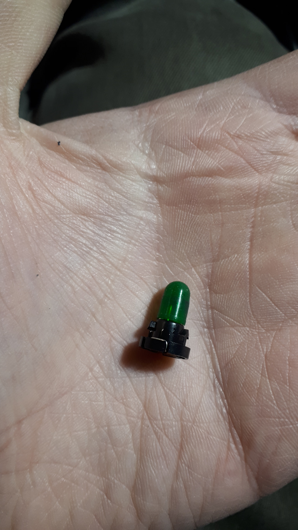

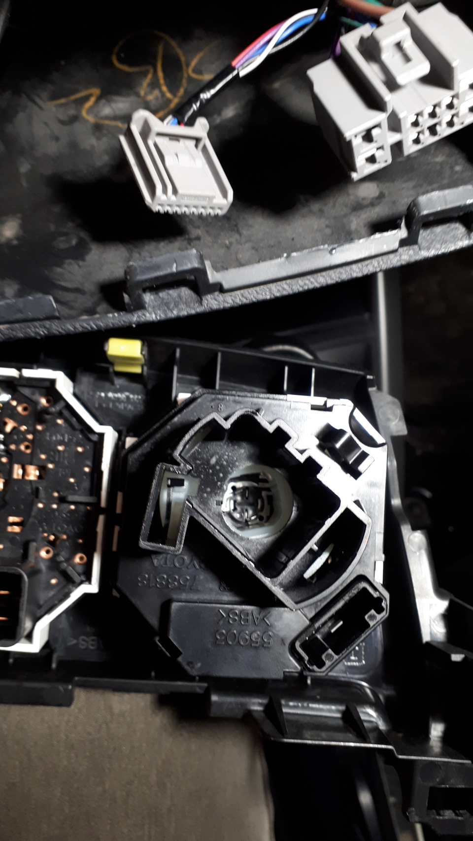

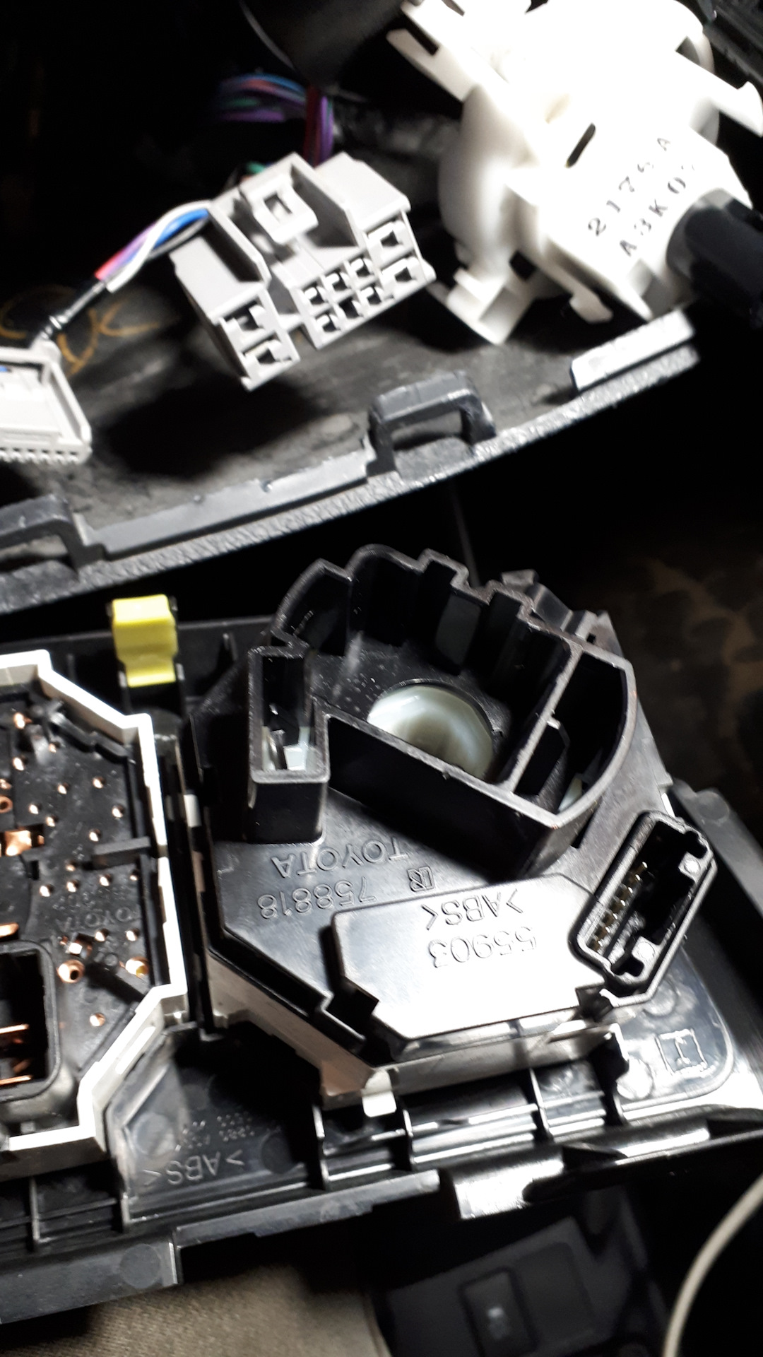

Собираемся до лампочки, которая вынимается поворотом отвертки.
Ну и достаем ее проклятую.
Завтра поеду смотреть по магазинам, как писал соклубник каталожный номер
Но правда ценник в exist порядка 250 рублей за нее просят. Если ничего подобного не найду закажу там.
Собираем в обратном порядке.

по идее надо весь блок печки менять, там все на сервоприводах
Если усики отогнуть и вставить таким же номиналом вставить?
Так и сделал .полярность только у светиков другая
Крутилки такие ставил воткнул туда светодиодики)
