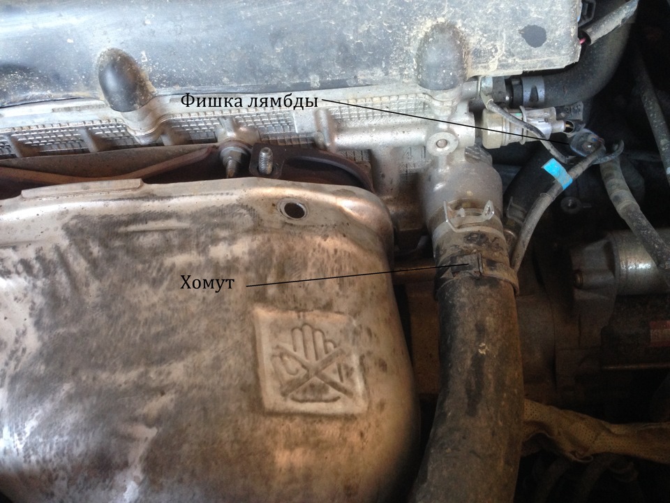

Процедура снятия лямбды

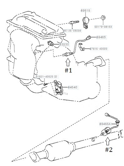

На все про все у меня ушло не более трех часов. Первым делом я очистил рабочий участок подкапотного пространства с помощью ветоши и пенного очистителя, для того чтобы было приятнее работать. В данной модификации автомобиля установлено 2 лямбда-зонда, один из которых находится в выпускном коллекторе (#1), второй в глушителе под днищем (#2). Сегодня мы приступим к чистке лямбды под номером 1, т.к. она в значительной степени влияет на образование топливной смеси, в отличии от датчика под номером 2 (см. на фото ниже)
Если у вас есть съемник для лямба-зонда, то процедура её снятия не составит большого труда, в моем же случае специального съемника не было, поэтому мне пришлось немного попотеть. Процедура снятия без съемника такая:
Ждем минут пять, чтобы резьбовое соединение немного откисло, а затем выкручиваем лямбду ключом #22, обязательно накидной стороной! При желании можно посодействовать молоточком без излишнего фанатизма. Если не будет поддаваться, не торопитесь, лучше забрызгайте WD-40 и пробуйте снова и снова, иначе можно сломать датчик и потом снять его будет крайне сложно.

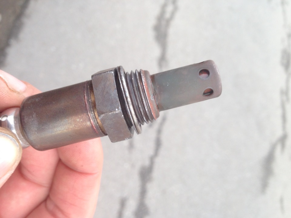

Датчик я свой выкрутил без проблем, вот что увидел:

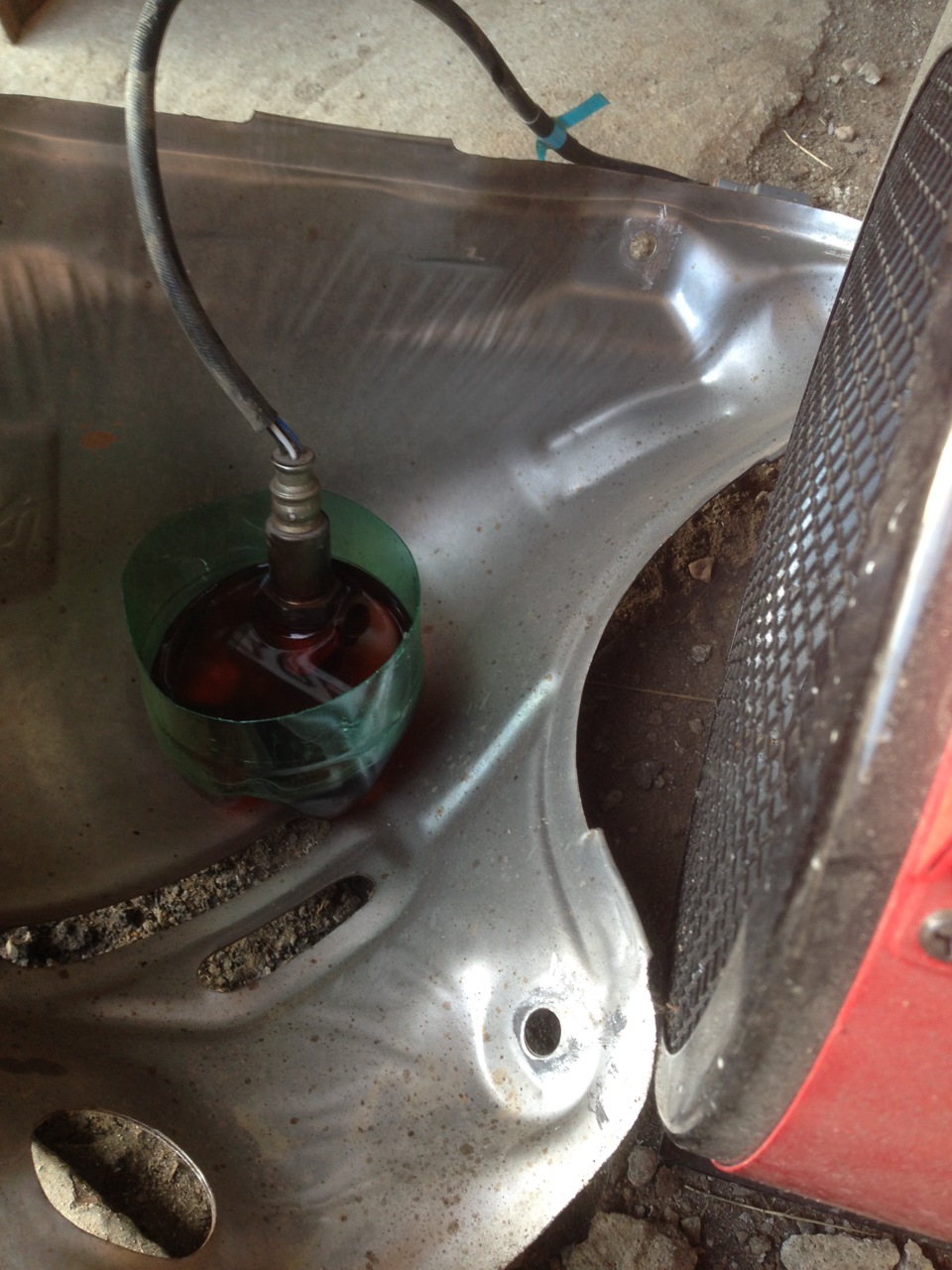

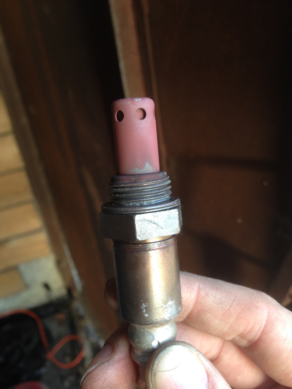

Для эксперимента я взял обычный преобразователь ржавчины и жидкость Metal Bright, сначала минут на 40 датчик был погружен в обычный преобразователь, эффект, так скажем, ни какой. Чтобы не тратить время зря, опустил датчик в Metal Bright и поставил к тепловой пушке (для ускорения химической реакции), налёт на глазах начал сходить тонкой пленкой, минут 30 и он чист! Очень важно при чистке исключать физическое воздействие на сам датчик, чтобы не повредить на нём напыление из драгоценных металлов.
После промывки в преобразователе ржавчины, тщательно промываем наш датчик большим количеством воды, сушим, ставим на место и собираем все в обратной последовательности.
Вывод
Завелся легко, полностью исчезла вибрация, при разгоне пропало пустое рычание движка, машина стала реально тише, прибавилась динамика, по расходу особых изменений не заметил. Процедуру реально стоит проводить, хотя бы раз в 50 000 км. На прежнем автомобиле радости от чистки было намного больше (смотреть статью).
