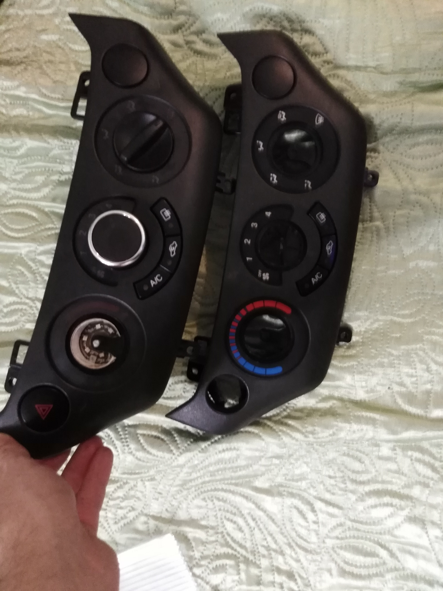

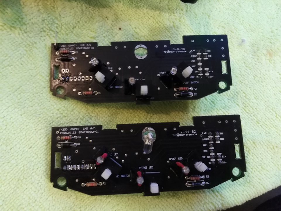

Итак. Привет всем! Пересвет именно печки делал в 2 этапа. Во первых я знал что шкалы не подходят для пересвета, на несколько пиктограмм нанесён зелёный светофильтр. И они выбивают я из общей массы. К моменту изготовления печатной платы воплоти я ещё не имел шкал и не знал даже закажу или сам буду делать. Закос с начало был под самоделку, но потом все же заказал шкалы у Carscale. Сделали небольшую доработку шкалы температуры.

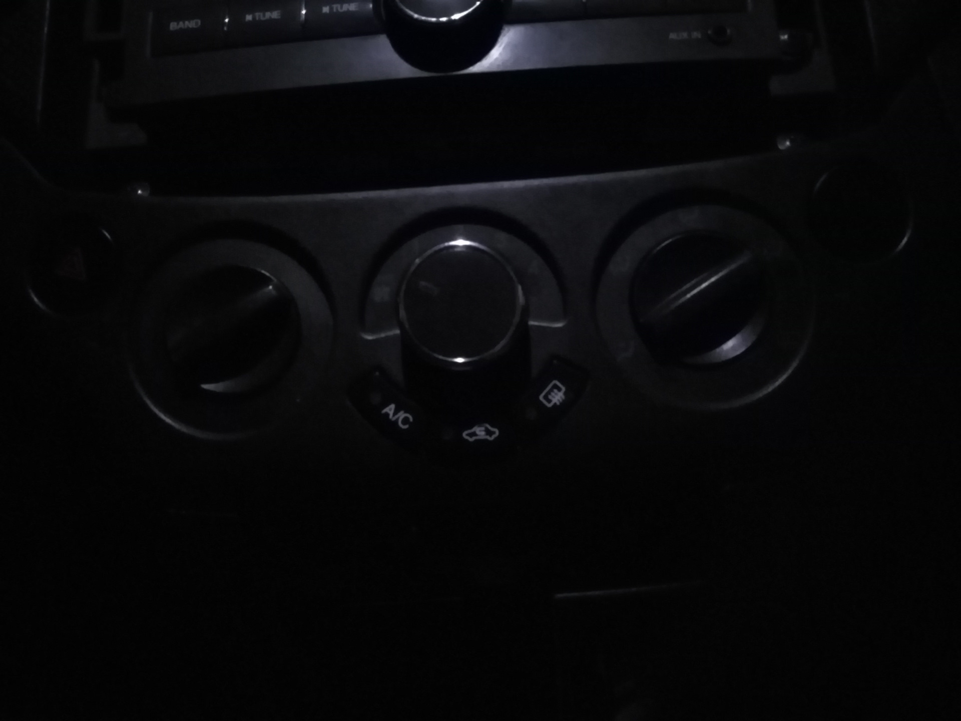

Забежал вперёд. В общем поставил плату подсветки. Светит довольно ярко. Но нахождение блока внизу сбоку и такая яркость не мешала. В первой версии было место для потенциометра чтобы была возможность производить регулировку яркости. Но я его убрал так как воплотив все я понял что схема и расположение меня не устраивает. Ещё был минус один. Одна ветка диодов спустя время начала моргать, а потом потухла и переодически работала. То-ли от кочки то-ли от мистики. Но это меня напрягало.

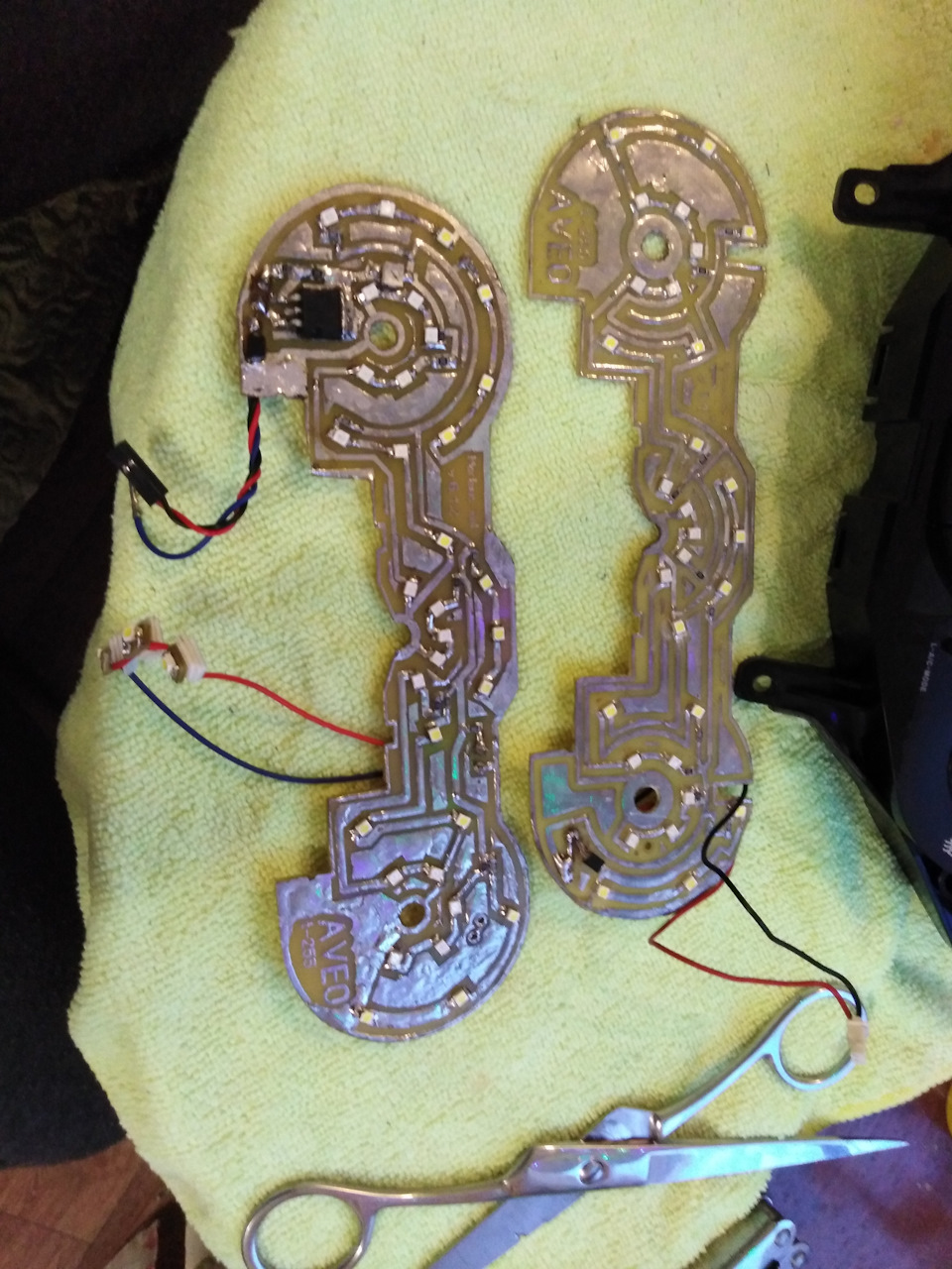

Я начал разводить плату с стабилизатором. Установил диод выпрямляющий в конце. Внедрил подстрочник в очень удачное место. Теперь для регулировки яркости теперь достаточно просто снять одну крутилку и маленькой отверточкой подкрутить.

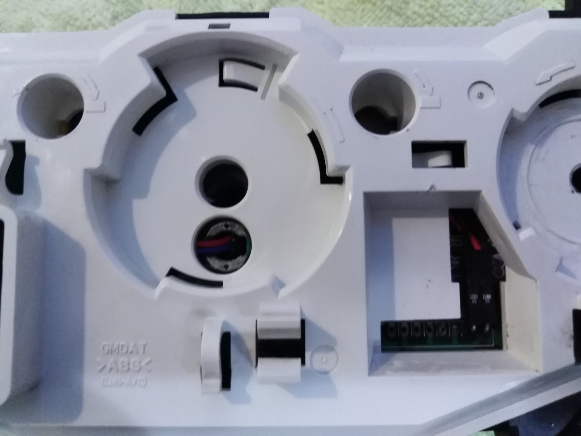

Так же доработал родную плату блока печки. Выпаял разъёмы. Впоял другие. Ах да. Сделал Закос на будущее. Массу стабилизатора установил именно на массу, а не на минус от подсветки. Что это даст? Можно ставить регулятор яркости освещения в салоне и управлять общей яркостью. Например ставят от такумы. Да не важно, хоть потенциометр обычный воткнете. Все равно будет на питание диодов идти 12в стабильные, а подстраиваться сопротивление уже регулятором.
Ещё на плате установил диоды другие. Вернул синий цвет индикатору кондера. Другие индикаторы красные.

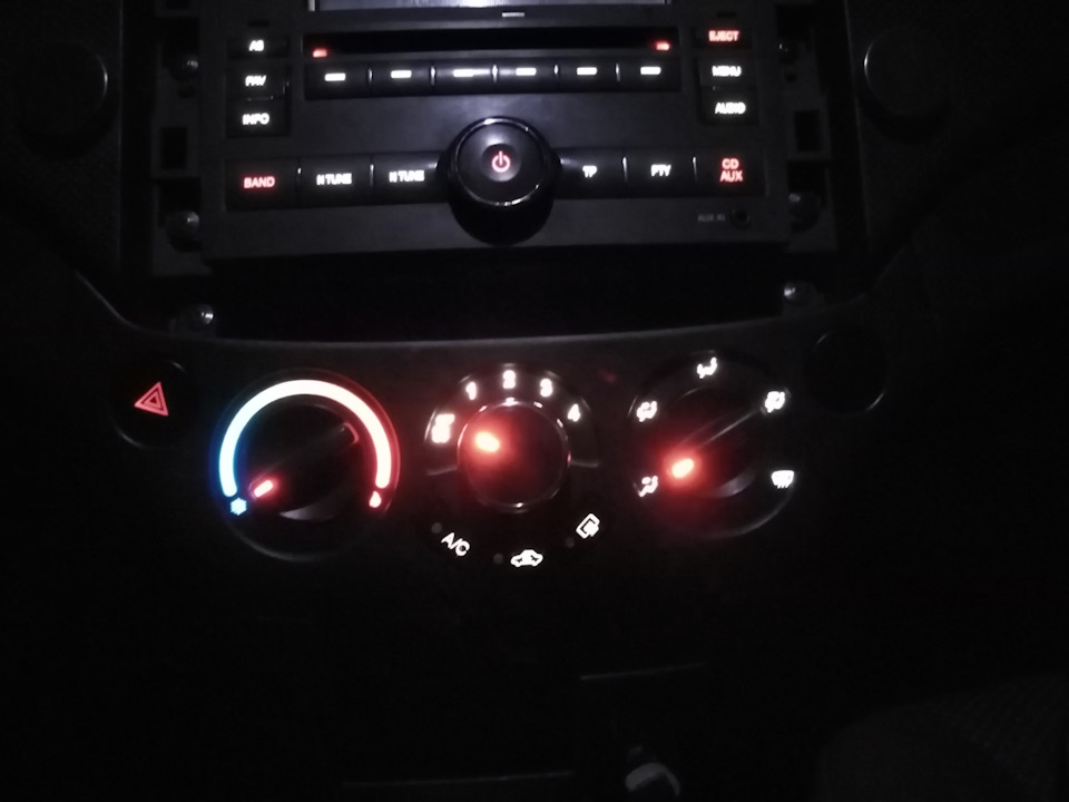

Далее ещё доделал подсветку кнопок блока. У неё под каждой кнопкой диод светит. Можно было сделать единую плату, но я сделал уже 3 индивидуальных платки под диоды и установил их на скотч двухсторонний. Ещё обклеил ал. плёнкой рассеиватель. Чтоб свет шёл только по нему и не было засветов.

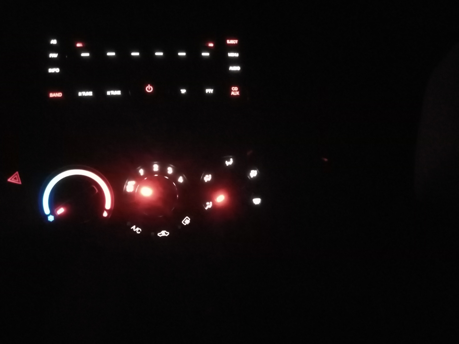

В новой плате ещё изменил 4 диода. В отличии от первой версии где на пиктограммы подаётся белый свет я сделал крайние диоды подсветки регулятора температуры синими и красными для сочности и добавил ещё одну ветку диодов.
Все встало идеально. Но это не предел…
Жена думает что я остановлюсь, но я собираюсь откатать так где-то пол года…
В голове уже есть другая плата))
Так же стаб будет, так же будет доп. регулировка яркости (но раздельно для красных диодов и белых), но будет дополнительно фильтр стоять от помех+на норм клемниках все контакты. И оформлено будет все а-ля завод.
Вообще в идеале хочу копирнуть плату родную и сделать немного иную разводку. И создать на её основе доработанную плату со всеми описанным выше функциями но без платы подсветки (чтобы можно было применять совместно с штатной подсветкой). Ну дальше куча фоток.

А где накладки на печку брал ?
Ты про шкалы? Заказывал. В тексте название есть у кого заказывал
