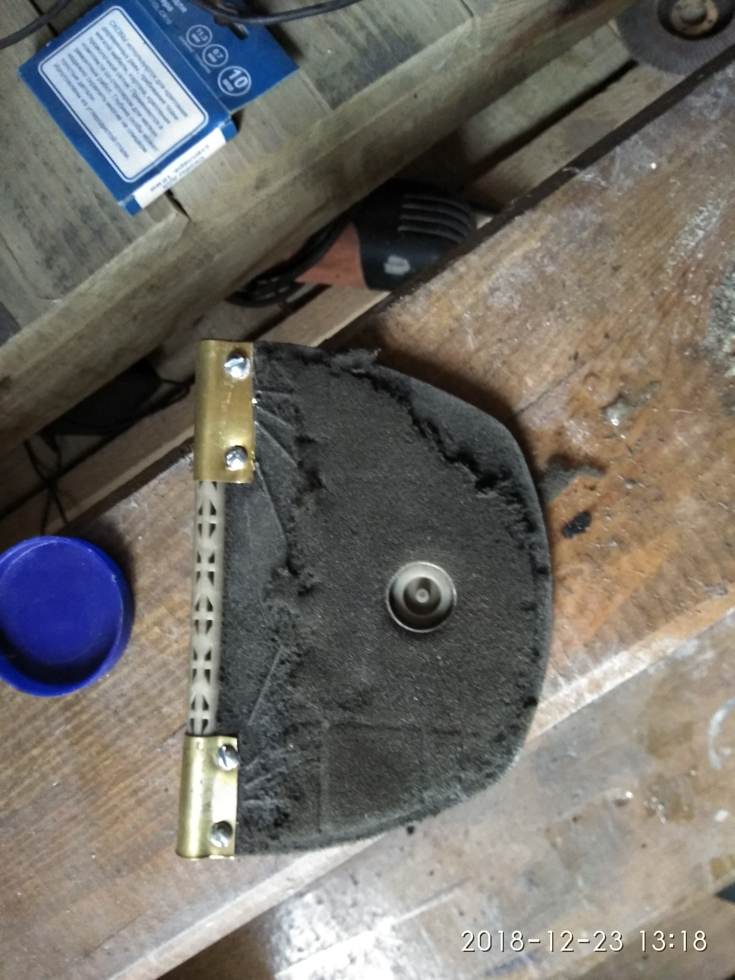

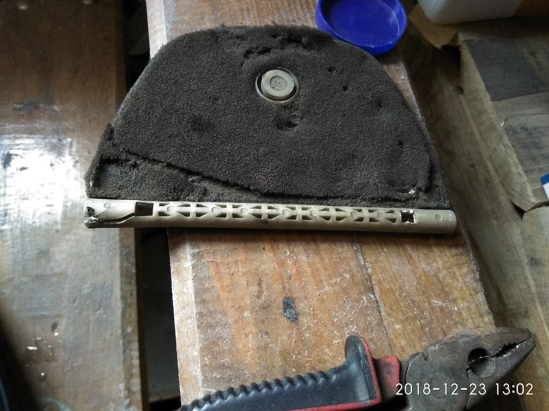

Эти выходные чесались руки что ни будь (сломать)… Ходил, крутился вокруг машины думая чем заняться… И нашел себе занятие… Заслонка рециркуляции воздуха была сломана давным давно…Машинка досталась с этой бедой, полез блин разбирать… Сразу понял что туда только будучи ГЛИСТОМ можно без проблем подлезть, ну в общем все разобралось и досталось благополучно… Когда снял увидел что заслонку можно тупо перевернуть и поставить, с другой стороны имеется точно такое же отверстие но целое…Но смысла в этом мало так как все равно сломает и это… Моторредуктор крутит с бешенной силой… Было принято решение колхозить, нашел латунную пластину…
и сделать хомуты для усиления… Причем не с одной стороны а с обоих…
оторвал старые ошметки поралона и наклеял новый… Собрал все как было… За одно продул воздушные каналы печки, снял поддон радиатора печки и его продул компрессором…Кстати шляпки болтиков пришлось немного сточить… Не давали плотно прилегать… Зато теперь уж точно не стомает… Далее в планах в разрыв цепи установить регулятор тока да бы избежать не желательных поломок этой заслонки… Нет желания вновь ее разбирать.

Потом ломает уже не заслонку, а мотор. Обязательно поставьте ограничитель тока.
громкое название) печка бэхр такой ерундой не занимается, только у дэлфи проблемы
В бехр что не ломает?
Там моторчик сдыхает ) То электромоторчик, то шестерни.
А на него нужно ограничитель ставить, если нормально восстанавливать работу заслонки?
да нет вроде, а может и надо. Но я не морочился, поменял на бу, пока работает. Но там конструкция заслонки иная совсем, приводится штангой, сама заслонка = купол над вентилятором. Но моторчик сам по себе тоже всегда под напряжением (когда включено зажигание.
Я загубил моторчик, хотел приклеить магнит вышло неудачно. Хочу другой моторчик взять вот и думаю нужно ограничитель или нет?
ну я считаю, что по хорошему надо, но я не захотел делать )) сломается, опять отключу и буду ездить без нее( всегда открыто сделаю)
