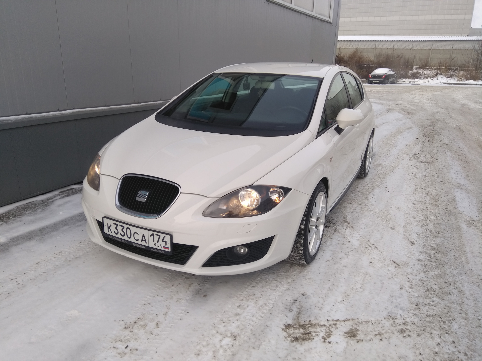

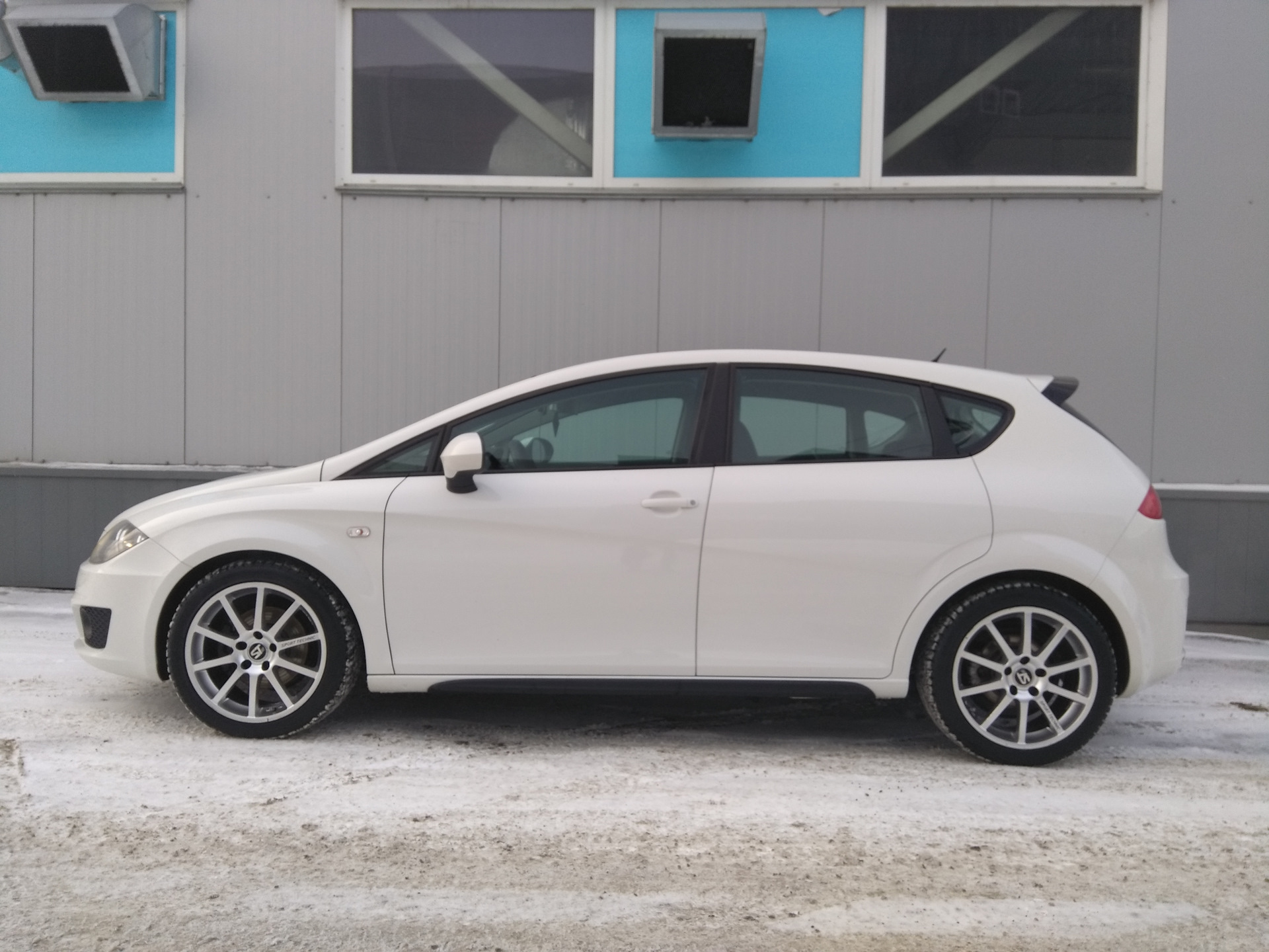

Красивый зимний вид леона!
Что на пороге? Щикарно
От Гольфа 6 GTI пороги.
Кинь номерок?
Честно не помню) Покупал на гольф-клубе по объявлению.
