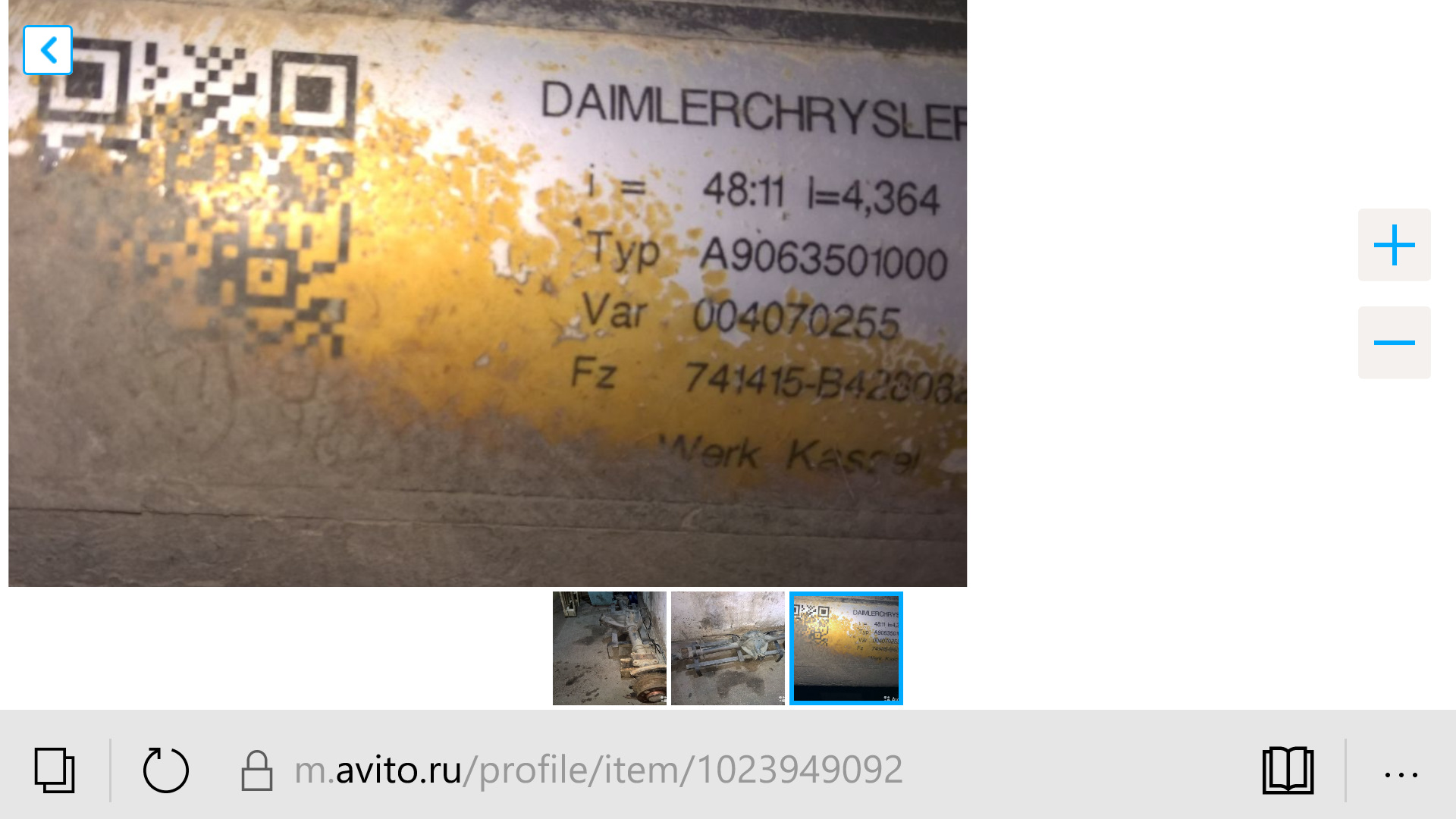

Коллеги, возник вопрос по замене своего тягового моста 4,1 (48/11) на скоростной 3,9 (48/13). Как выяснилось мосты помимо соотношения, имеют еще разное количество шлицов на полуосях: большой редуктор 30 шлицов, маленький 28. У меня стоит большой, и менять на маленький можно столкнуться с рядом проблем.
Собственно вопрос в следующем: у кого стоит мост 3,9, какие обороты двс при 120км/ч? У меня сейчас 3000об/м, а носиловать такими оборотами не хочется.

Приветствую во первых если у тебя мост 48/11 то это передаточное 4,36
в наших авто скоростной мост 51/13 передаточное 3,92
48/13 крайне редко
В моем стоит 46/11 это соответсвенно 4,18 золотая середина как говорят на 100-2500 оборотов

46:11=4,1818 чем меньше, тем скоростнее.
48:11=4,3636
