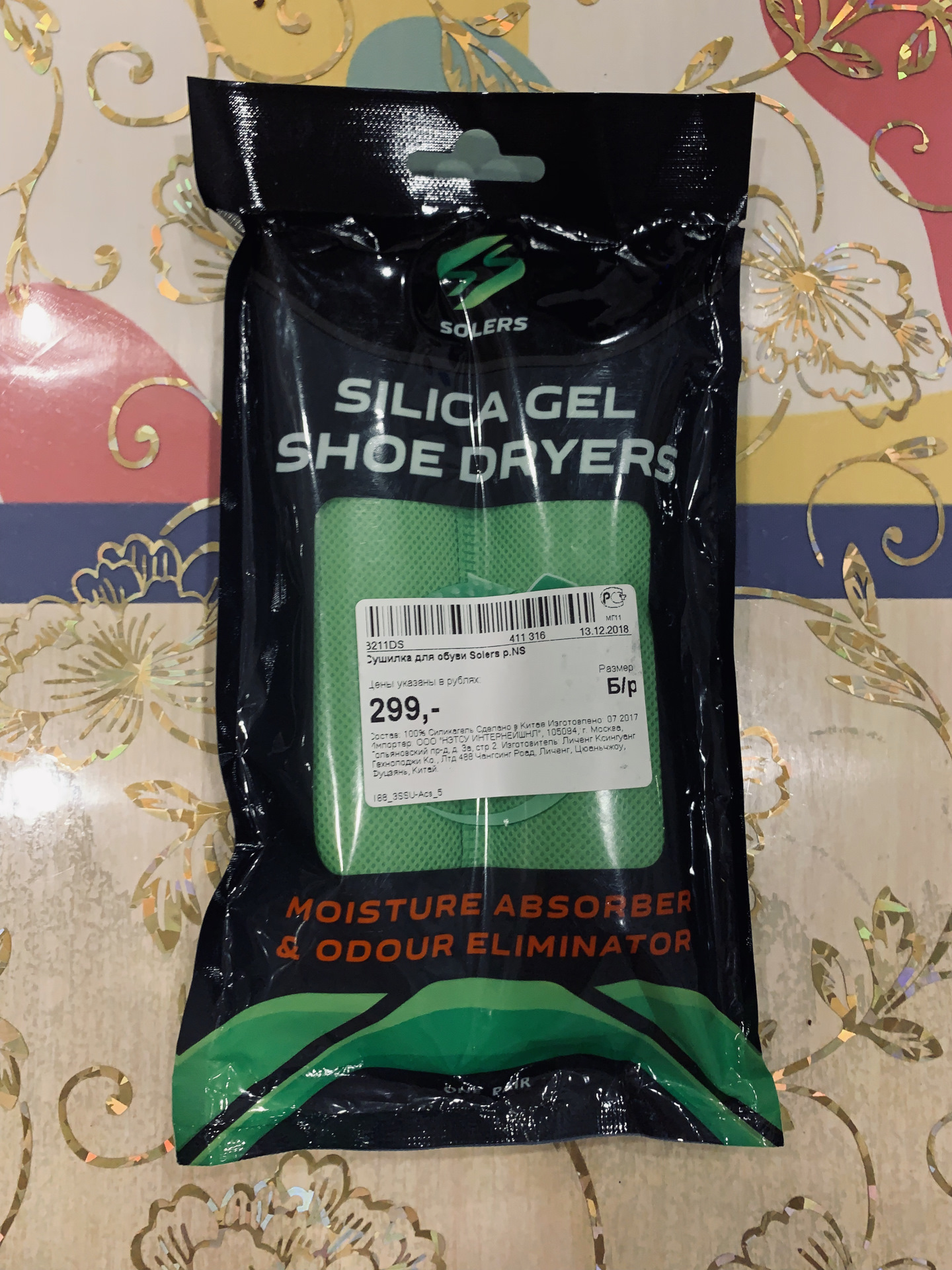

Прошло 6 дней после установки пакетов с силикагелем в фары и вот результат:
После установки они запотели через пол часа на улице и как то странно. странность в том что не как всегда с каплями, а просто
затянуло целиком фары испотиной…
я было уже расстроился… но произошло следующее…
Машина была следующую ночь на улице и на утро подойдя к машине и запустив мотор я увидел что только правая фара запотела и были капли а в левой ничего нет… и вот что странно, что спустя пол часа они отпотели полностью. Машиной пользовался весь день и в течении дня они пару раз с ничего запотевали и отходили полностью…
парни с сервиса ОД. Порекомендовали часов на 12 оставить ее в теплом паркинге, что я и сделал … иииииииииии вот уже три с лишним дня фары чииииииииистые… фаааак … чииииистые после мойки☝🏻☝🏻☝🏻☝🏻☝🏻после выезда из тепла… от сырости на улице… короче они вообще не потеют больше… полностью изнутри просушились …
а теперь смотрим фото
В общем ничего сложного…
Уже три дня они не потеют воооообще…
У Мишани глазки теперь сухие… а у меня мокрые😂☝🏻☝🏻от счастья☝🏻☝🏻☝🏻☝🏻

Долго ждал этой статьи, надо так же сделать. (хотя последние несколько дней, фары не потеют, температура -8-10)
У меня в -6, -10 замерзали … капли вообще из фар не уходили… а сейчас счастье )))
А что будет когда этот гель насытиться влагой? или он вечный? или летом просто все высохнет, в том числе и гель. И к следующей зиме не придется его менять. Как это работает?
Понятия не имею что будет)))) но обязательно отпишусь ☝🏻☝🏻☝🏻
Надеюсь, что летом он будет подсыхать… все таки его много в пакете и думаю его на долго хватит
Работаю в сфере где силакегель используют, для просушки.Селикагеля хватит на 3 года, далее его нужно будет хорошенько просушить-прокалить ( в духовке) и он снова будет работать
Это очень крутая новость☝🏻☝🏻☝🏻☝🏻
Работаю с силикагелем, консервируем дизеля на долгое хранение. Силикагель работает только в полностью герметичном вакуме. Как только он соприкасается с окружающей средой, начинает впитывать в себя влагу. Возвращает свойства после прожарки.

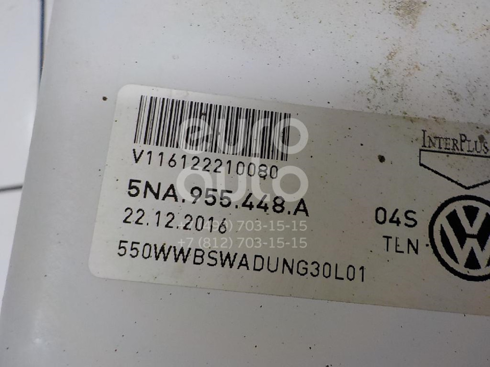

От модели с омывателями фар идет бачек не меньше 5литров
Спасибо, буду иметь в виду… а номера бачка нет?
med0vik
Это он?
med0vik
Не понятно, на 5 литров ли он
Можно было еще и бачек омывайки махнуть на больший литраж, а то наш 2.5 литровый совсем мал
А на какой обменять? Что б подошел?
med0vik
что то маленький бачек, у меня больше 5 л. в омывайку влезает.
На авто без омыватель бачек в районе 3 литров
омывателя фар нет, только камера задняя. Но вообще здорово 5л канистра омывайки залетает не глядя))), до этого в Октавию около 4 л. заливал и постоянно оставалось в пяти литровке.
