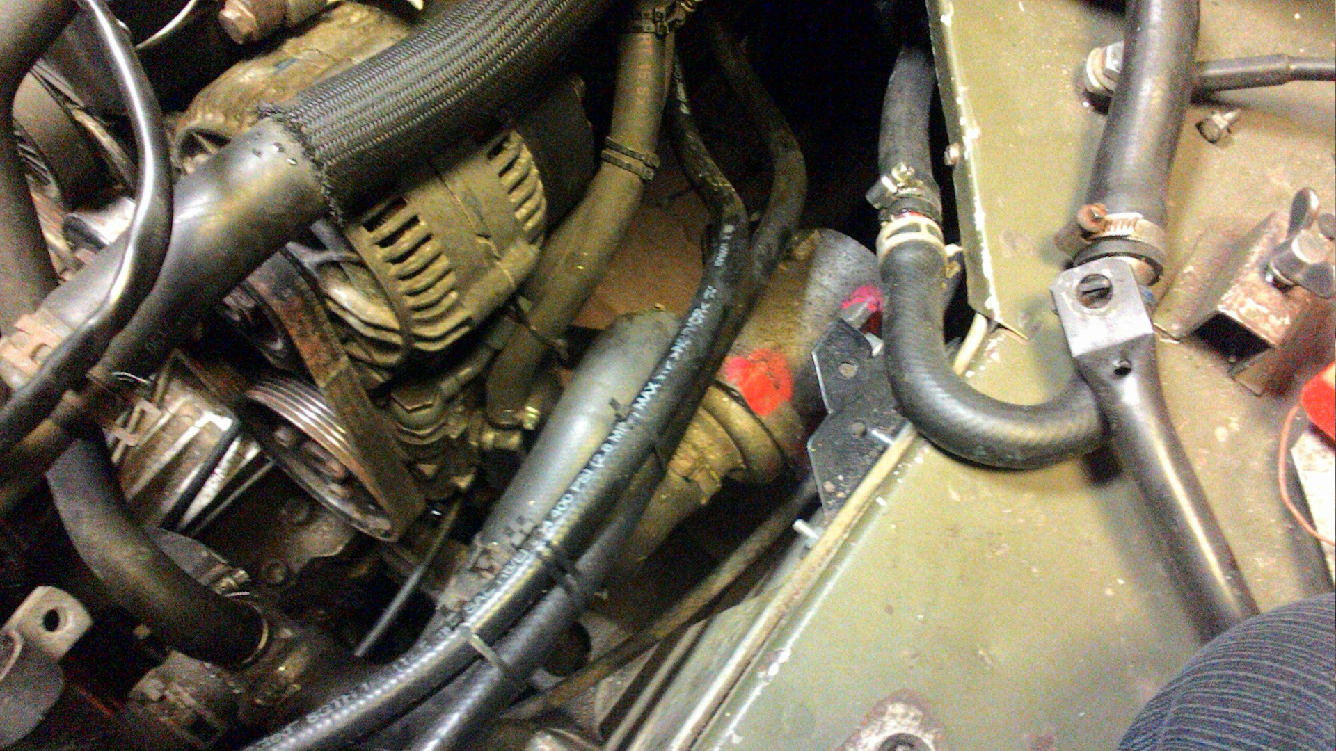

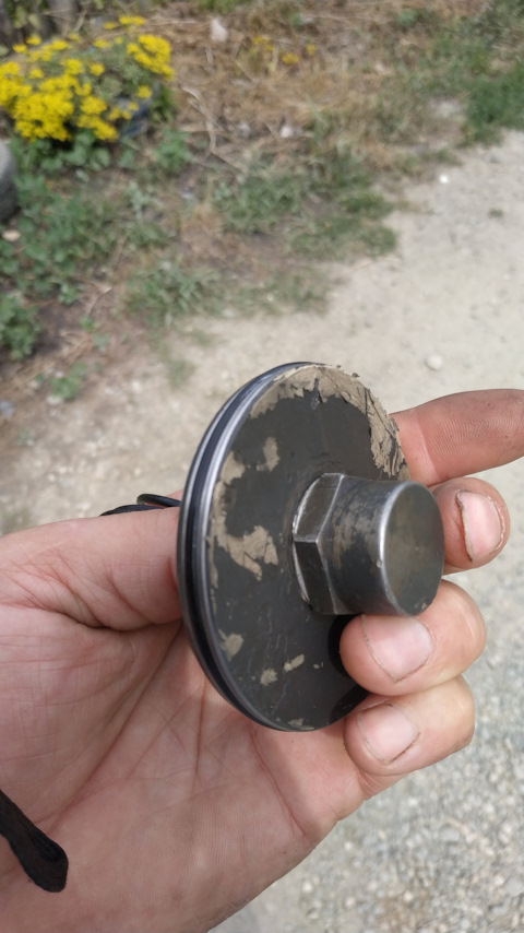

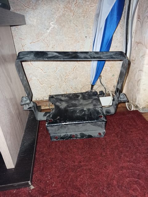

Говорят, что бывают случаи, когда "неожиданно" рвется ремень генератора. Тк у меня от ремня приводятся во вращение и генератор и водяная помпа, решил подстраховаться. На полном зараде аккумулятора еще можно двигаться какое то время, а вот с неработающей помпой — проблема. Прикинув плюсы и минусы, поставил доп. электропомпу. Термостат электронный ставить пока не стал, просто удалил механический. За счет того, что помпа с крыльчаткой — дросселирования по большому кругу почти не происходит самотеком. Возможно в холодные сезоны и будет ощущаться усиленное охлаждение, но у меня машинка только для летнего сезона. Управление помпой автоматическое с возможностью менять обороты в зависимости от температуры ОЖ. При ручном управлении можно гонять ОЖ по большому кругу с любыми оборотами и вне зависимости от температуры. Бывает Очень полезно, когда по пятницам выбираешься за город, толкаясь в стаде овощеводов или тянешь на прицепе 9-метровый катер.
