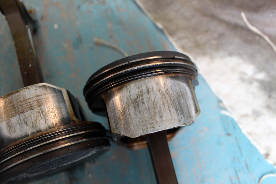

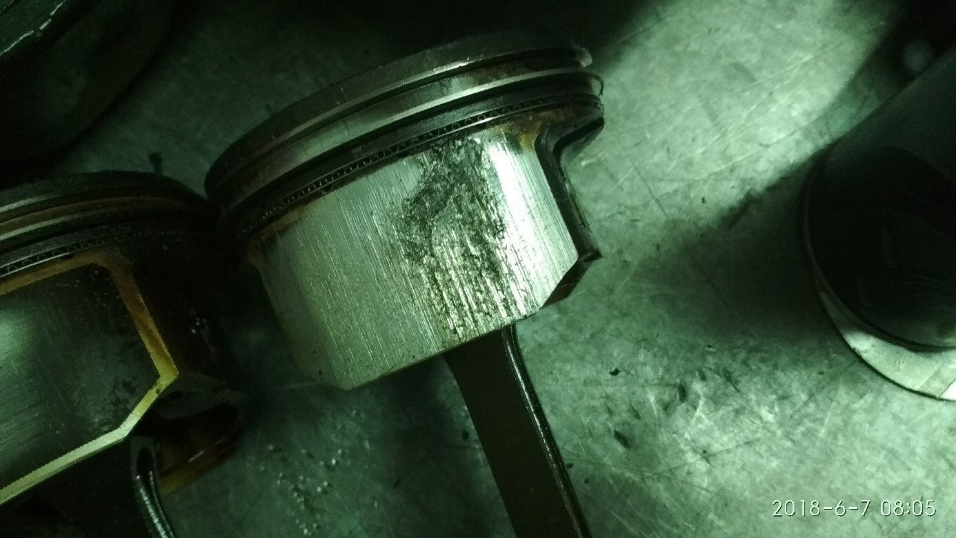

Думаю создать актуальную тему для многих владельцев автомобилей киа/хёндай с двигателями 2.0 литра бензин (модификацию не указываю, т.к. как показывает практика, задираются все моторы)
Учитывая, что многие отмотали по 100 тыс или 5 лет, то капиталка двигателя вопрос времени.
И вот, подошло время капиталки. Что же мы будем делать с двигателем?
Конечно стандартное расточка-гильзовка, но этого мало.
Цель: Попробую собрать побольше информации, систематизировать, возможно применить и выкатить итог после ремонта своего двигателя.
Причины задиров:
1. Масляное голодание.
2. Перегрев.
3. Неправильный выбор и редкая замена масла.
1-й вопрос якобы решается установкой масляных форсунок.
тема о форсунках
Тема с партномерами
Также там звучит мысль о том, что при холодном запуске зимой риск задиров особенно велик. Это похоже на правду, мой двигатель даже в -10 запускался очень тяжело, с полтычка, но еле раскручивал коленвал.
Быть может стоит поставить вебасто или бинар? Ценник не так уж и велик, плюсом — тёплое авто зимой.
2-й вопрос это перегрев. Отбросим всякий бред о сверлении каких-то прокладок и прочем самоделе. Это не испытано и не проверено. Что же делать?
a939lex посоветовал поставить доп помпу на систему охлаждения.
Его пример.
3-й вопрос: Выбор масла.
Просьба не засорять тему ответами вроде "надо менять масло раз в 7500, надо лить хорошее/жидкое/густое/халяльное масло".
Это логично и после капиталки никто говно лить раз в 15тыс не будет.
Тема о масле
В данном случае автор отталкивается только от того что: "Я лил правильное масло и поэтому при пробеге 150тыс у меня двигатель работает ровно".
Ни слова о том, делал ли он осмотр эндоскопом, да и сравнительно небольшой пробег позволяют вывести тему о масле не на первое место. Всё же если бы это написал человек, с пробегом 300 тыс, то я бы внимательно прислушался.
Тут же, на мой взгляд, он лишь незначительно отсрочил кончину движка. У меня он тоже не сильно стучал и масло не кушал и ехал нормально и пробег был 150 тыс.
Конечно надо внимательнее выбирать масло, осенью заливать зимнее, весной летнее. Это должны учесть все владельцы наших двигателей. Но это не главный шаг, это один из пунктов, необходимых для долгой жизни любого мотора.
Мой мотор на капиталке, пока думаю как обезопасить себя в дальнейшем от проблем с задирами. Предлагаю полюбоваться им. Пробег 150 тысяч. Масло не потреблял, цокал не сильно и только на холодную.
Менялось масло по регламенту до окончания срока гарантии в 5 лет и пробега 90 тыс. На этом пробеге начал появляться цокот и прогрессировал, хоть и не сильно, последующие 60тыс км. После окончании гарантии масло менялось каждые 6-8 тысяч пробега, в зависимости от его цвета. Последнее масло лилось Turbo Syn, после него цокот стал сильнее, масло становилось черным за 5 тыс пробега.

Один фиг гильзовку делали? И поршневую меняли, да?
Расточили, без гильзовки.
Конечно меняли, на фото видно же )
У него есть ремонтный размер?
Да, конечно

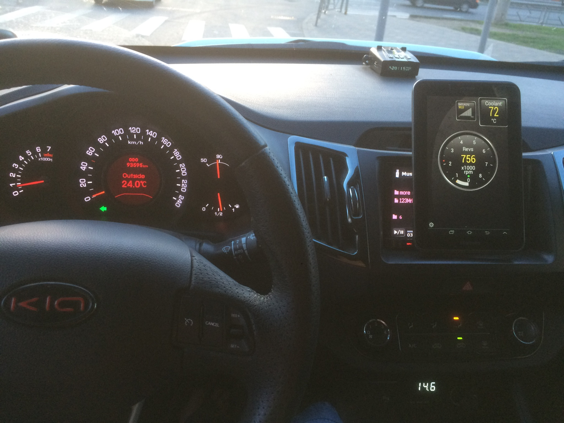

у меня G4NA рестайловая спортяга, пробег 139 т.масло лью Шелл Хеликс Ультра 5w40, температура никогда не поднимается выше 90, даже летом, по трассе может сожрать до 1 литра масла на 1000 км, при очень агрессивной езде, по городу не жрет масло вообще…На холодную иногда цокают гидрики, а если сидишь в машине, движка вообще не слышно, но сука…начитавшись форумов уже готовлюсь покупать новый двигатель.новый G4NA стоит 140 т.рублей, и тогда вопрос.стоит ли делать капиталку, у кого во сколько все обошлось по деньгам?И надолго ли хватит капитаkки?Из моего личного опыта владения разными машинами-капиталенный движок долго не бегает…
Про температуру ОЖ написал, ориентируясь на показания «стрелочки» на приборке, или по обд смотрел?
Просто, наши наблюдения от твоих сильно отличаются
кстати да.по стрелочке)А что, большая разница?Сканер у меня есть, надо заморочиться и проверить по ОБД, немного статистики сделать по температуре ОЖ…
Простой пример:двиг запустил…подключил ЕЛМку, сижу, смотрю за показаниями…на экране планшета меньше 70 градусов, а на приборке уже норма(в районе 90).Наглядно на дорестайловой приборке.на рестайловой-аналогично.
А летом стрелочка на приборке стоит как вкопанная, а по факту ребята по ЕЛМке и 100+ встречали
То, что зимой меньше 90 не страшно, все в курсе вроде, что с места рвать на любом авто нельзя, пока амортизаторы не разойдутся, масло в коробке. А вот что летом переваливает за 100, это печально.
Больше скажу, если первый прогрев не осуществить до конца-машина при увеличении скорости моторчика отопителя остужает ОЖ на хх.например, если повернуть крутилку скорости(2 скорость) минут через 10 прогрева…температура с 70 упадет…ну а температура ниже 60 это уже неполный прогрев.тоже не очень хорошо.
После Рамиля поставил выносной индикатор температуры-за такими моментами удобно следить.Во время первичного прогрева моторчик отопителя работает на первой скорости, а температура чуть дальше среднего значения стоит, чтобы сильно не остужать радиатор).Через несколько минут, во время движения чуть прибавляю температуру и на 2 скорость включаю)

Подтверждаю летом проверял по стрелке 90, по сканеру 100-105 С
dsleo
разница есть. когда стрелка уже в своем рабочем положении 90 градусов то по торку показывает от 60 до 90. т.е. стрелка вышла на 90 а по факту еще минут 10 и только тогда реально масло нагревается до 82

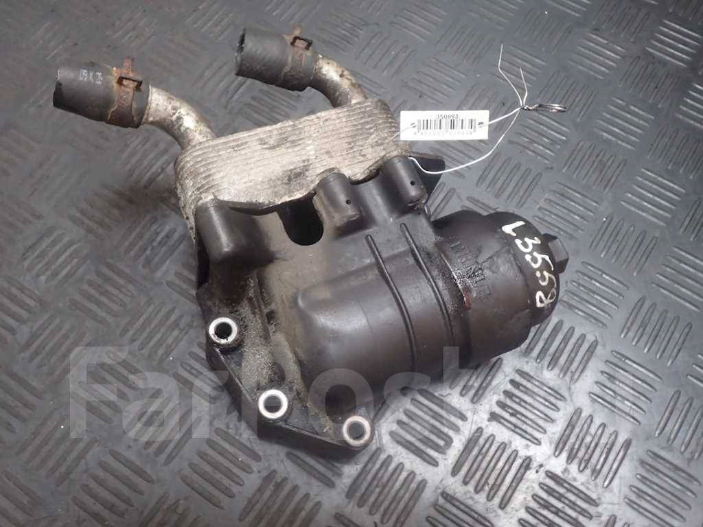

Как вариант можно ещё теплообменник МАСЛО/ОЖ поставить для охлаждения масла. На 2.4, T-gdi и Дизелях он стоит, а с 2.0 убрали.
Я привёл ссылку в теме.
www.drive2.ru/l/502419640362730336/
Вот у Алексея и увидел эту тему впервые)
passat577
Благо есть вариант «болт он».Но он на температурный режим ОЖ и ее циркуляцию не повлияет.ДА, благодаря ему масло быстрее на рабочую температуру выйдет, и меньше вероятность перегрева масла.
Скорее всего есть единственно верный выход, это установка маслофорсунок. Все остальное…сомнительно.
Также сказали в конторе где растачивают мой двигатель. Форсунки поставят, механик при сборке поставит тепло обменник, я настоял на этом. И пока под вопросом предпусковой подогреватель бинар.
По сути сонаты NF спокойно ездят и без теплообменника и без подогревателей, маслофорсунки обязательно, а остальное если деньги лишние есть)))

так вот и мне задали вопhос по температуре-по ОБД смотрели температуру или по стрелочке?)
Показания температуры с OBD разъёма, на отдельном выносном индикаторе температуры. Можно конечно и через Torque смотреть, но мне удобнее на отдельном индикаторе.

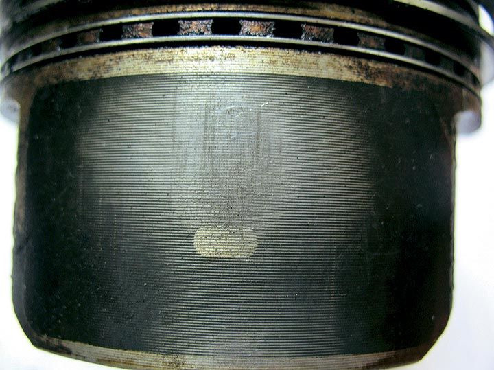

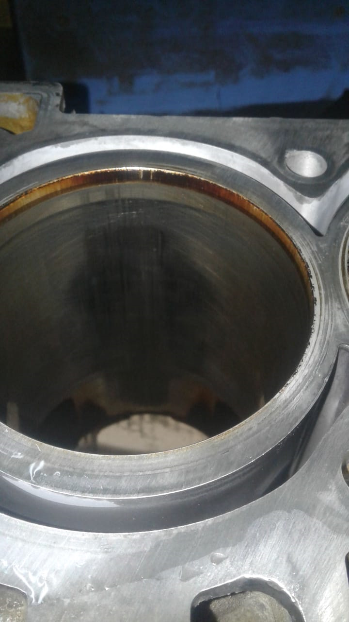

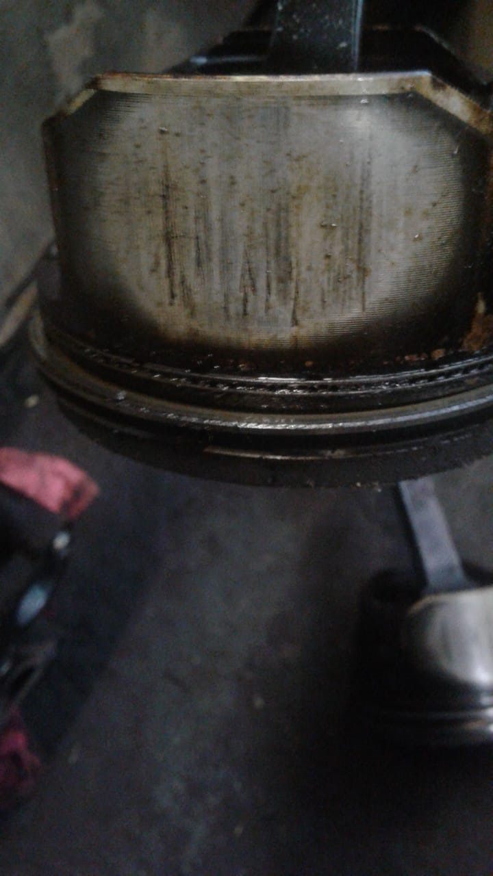

1. На поршне нормальное рабочее пятно
2. мозоль в цилиндре не скажу что критичная
Я не люблю убивать машину до конца.
Vovaks
ПОверь при твоём пробеге 150К и по фоткам и описанию мог бы ещё тысяч 50 проехать смело.
Для !50К

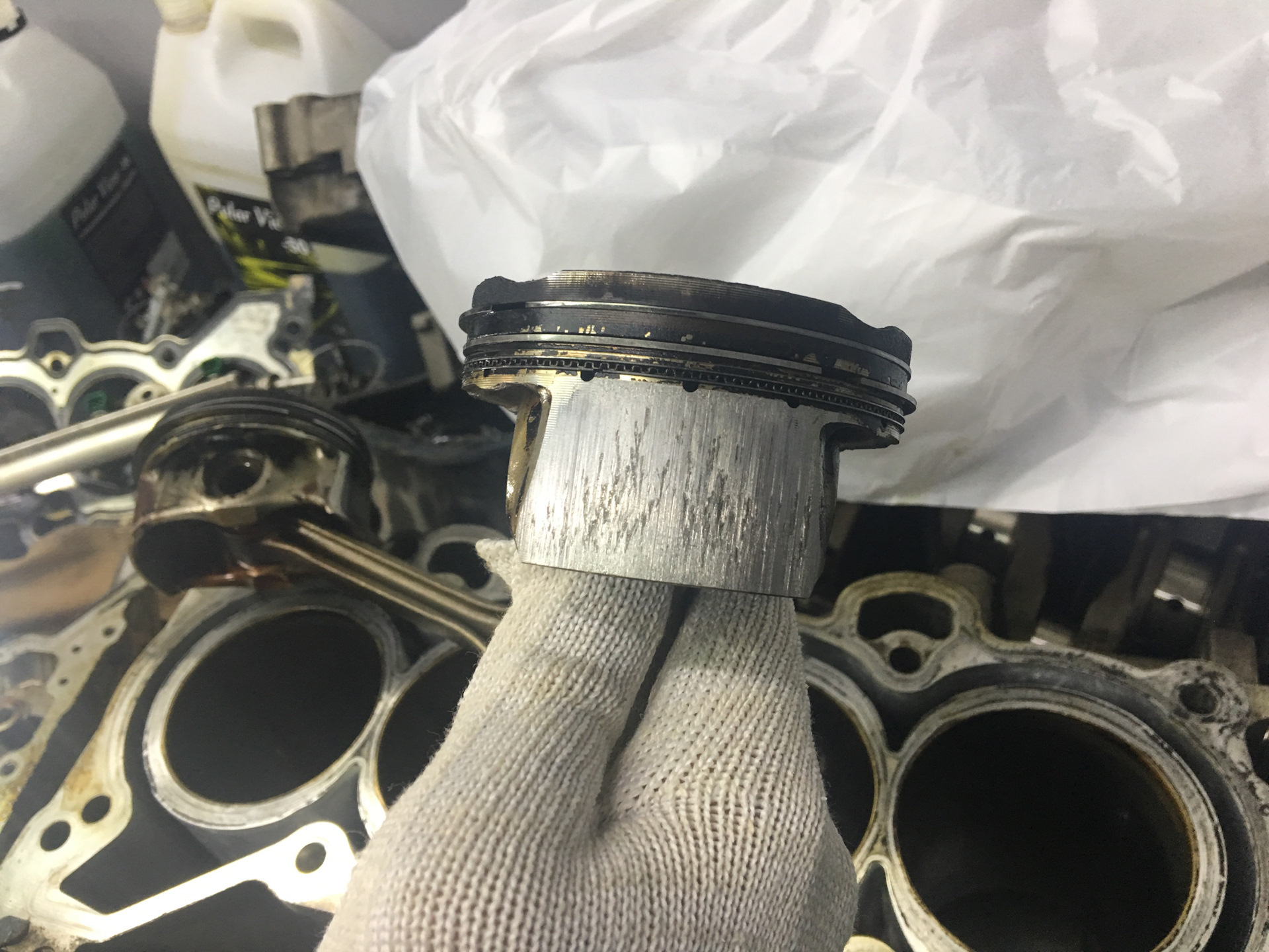

Пятно вряд ли можно назвать рабочим, антифрикционный материал отсутствует, юбка вытерта.
это нормальный поршень для 150 тысч для примера убитые последний пробег 41К
Знакомый скинул.Владелец с пеной у рта доказывал что масло не жрал
"На лицо" видно что поршень приваривался к стенке цилиндра!

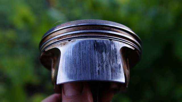

Tiex
Tiex
Вот нормальный))
я вас расстрою пробег этого поршня маленький и пятно неправильное (слишком высоко к кольцам

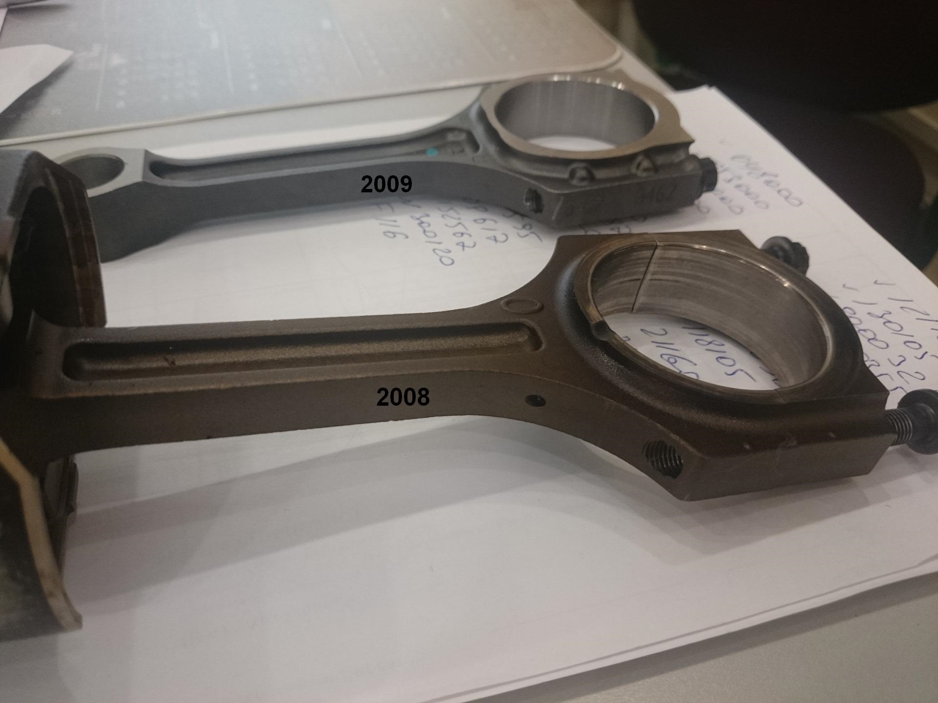

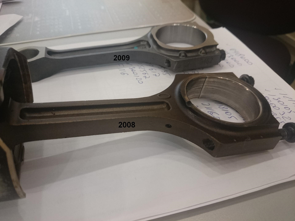

По крайней мере NF рестайлинг с 2008 года, это одни из первых авто на которые были установлены первые G4KD и пока я еще не встречал ни одной Сонаты NF с задирами, хотя пробеги у многих уже перевалили за 200 тысяч. А вот с 10 года на сонатах YF, Туксонах, Спортейджах уже ставили что-то доработанное и скорее всего доработанное не в лучшую сторону))
У первых g4kd коленвал идет с противовесами, видимо хватает какую то часть масла и раскидывает по шпг тем самым охладая её.
Если по теме то большинство тут паникеров. Да мотор с проблемами но самая главная проблема в головах у владельцев. Имхо.
Вот и я об этом ! Бизнес людям делаем ! Темболее в такое не простое время ! Я так думаю скоро будут банеры на дорогах с нашими матросами висеть и адресами сервисменов ! “ Добро пожаловать « !
Jaroslav2014
Да, первое отличие это количество противовесов, на более свежих двигателях их всего 4, у первых было 8. Но думаю это не самое главное…самое главное отличие, это наличие масляного канала на шатуне, который как раз и выполняет роль маслофорсунки…убрав этот канал корейцы и пришли к тому что имеют.

Был стук на холодную. Прогретый постукивал можно сказать "в пределах нормы". По сравнению с видео людей, которые снимали работу двигателя перед капиталкой, где стучит как грузовой iveco, у меня всё было неплохо.
Полез потому что понимал, это ненадолго. И "это жжжж неспроста".
На очередном ТО попросил механика проверить эндоскопом. Он проверил, а там жопа.
Вообще хотел продавать авто и его можно было продать, но денег нет, а брать кредит в преддверии 2019-го года, который обещает быть ещё хуже 2018-го посчитал крайне нелогичным. Машина полностью обслужена и сделано вообще всё, продавать стало немного жалко.
