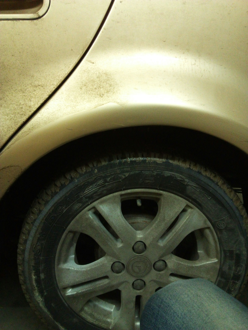

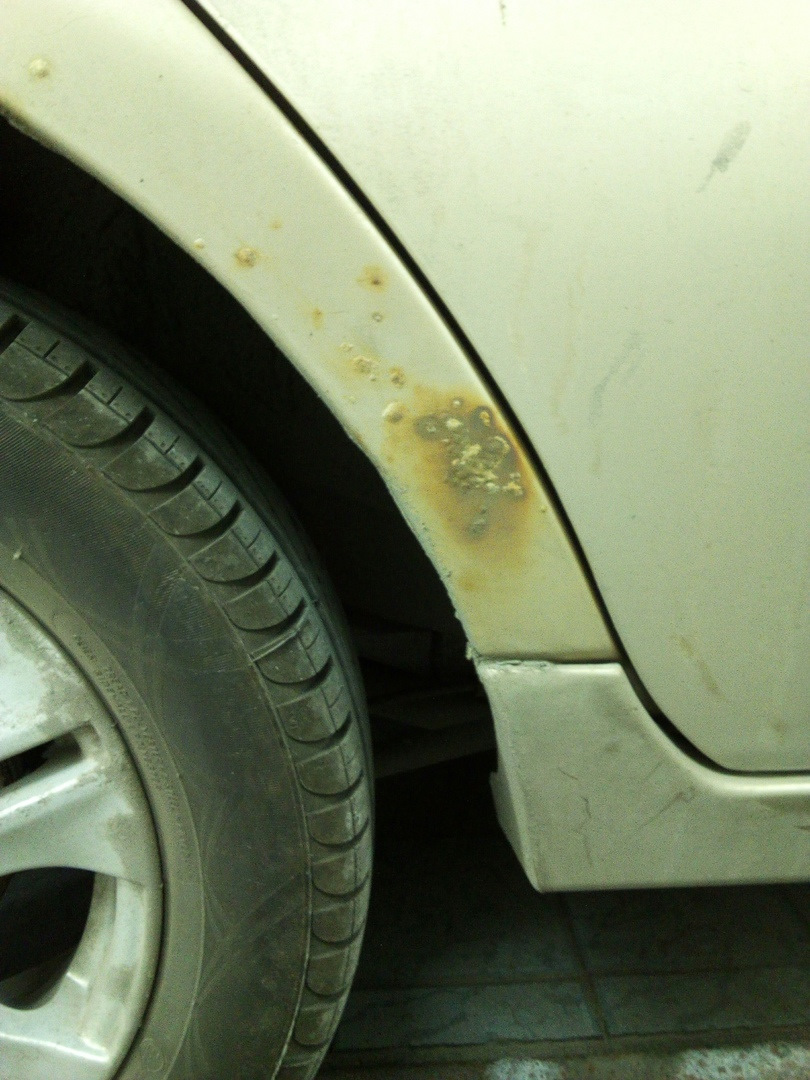

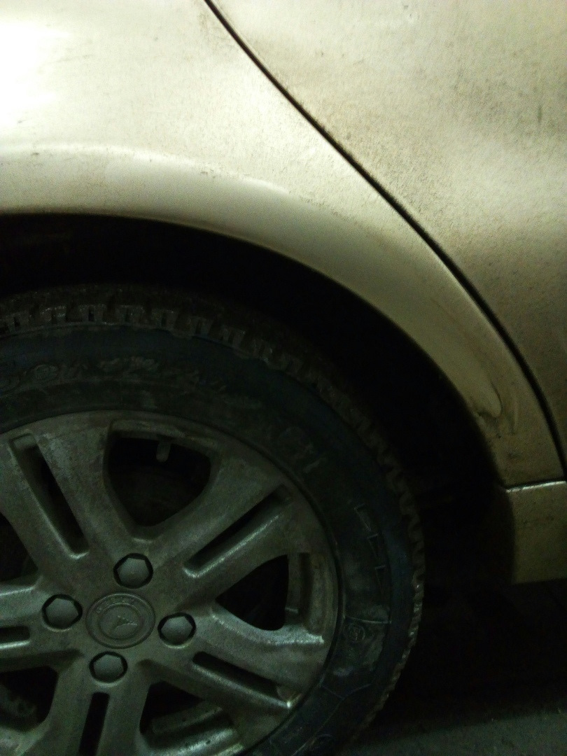

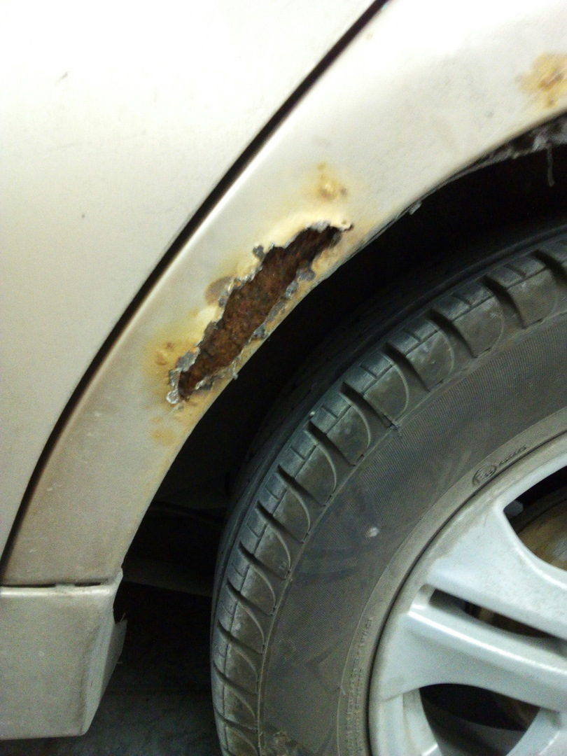

Как и обещал, показываю, что было у меня с задними арками, и как они выглядят теперь. Фотографий порогов (а точнее их отсутствия) у меня нет, но, как говорили мастера — на них живого места не было, пришлось переваривать.
Купи динитрол мл и залей в арки из багажника и из салона. В салоне снимаешь пластик с боковины на уровне спинки дивана и там есть большая дыра как раз для заливки туда антикора! Температура металла должна быть хотя бы 15С

в какую цену вышло ремонт?
Делал у тестя на СТО, потому денег ни за что не взяли.
везет, а можешь узнать сколько бы такое стоило?
В Одессе за ремонт арки взяли 2000грн и покраска 50$. В БЖ видно состояние арки
ну и цены
я бы сделал за все 2к
