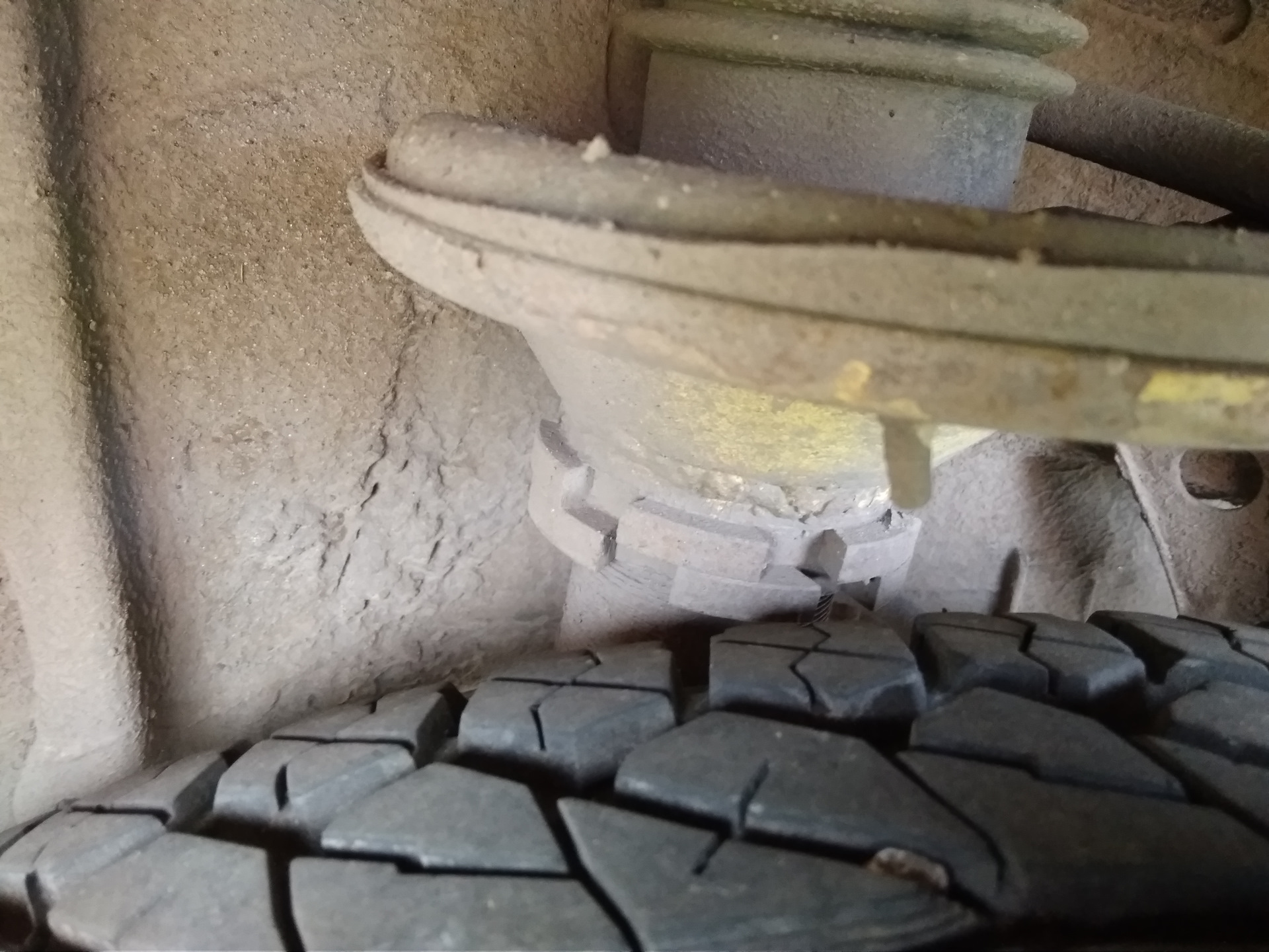

В Карелию пришла зима, а задние амортизаторы между прочем еще и оригинальные — что не мало удивительно но скорее всего когда то кто то ставил контракт, спустили давление и работать отказались. Восстановить не удалось.
Заказал LYNX G32239 R+L. Поставил — ощущения прям мягче чем было, позже отвезу на закачку азотом валкость не для меня.Родные потом распилю сделаю кастом под вкладыш, и регулировку высоты.
Заодно подкинул стойки и втулки стаба для профилактики.

А как сделать под регулировку высоты? У меня колы лежат под 4wd а башмаки к ступице там другие, вот и столкнулся с проблемой((((
www.drive2.ru/l/1633601/ тип того тока со стойки отрезаешь подпружинник, верхнюю часть переделываешь под сменные картриджи типа так www.drive2.ru/l/2775448/ ; башмаки можно пересверлить как хочешь так то
Типо так
ага, только в сторону приземления ))))
