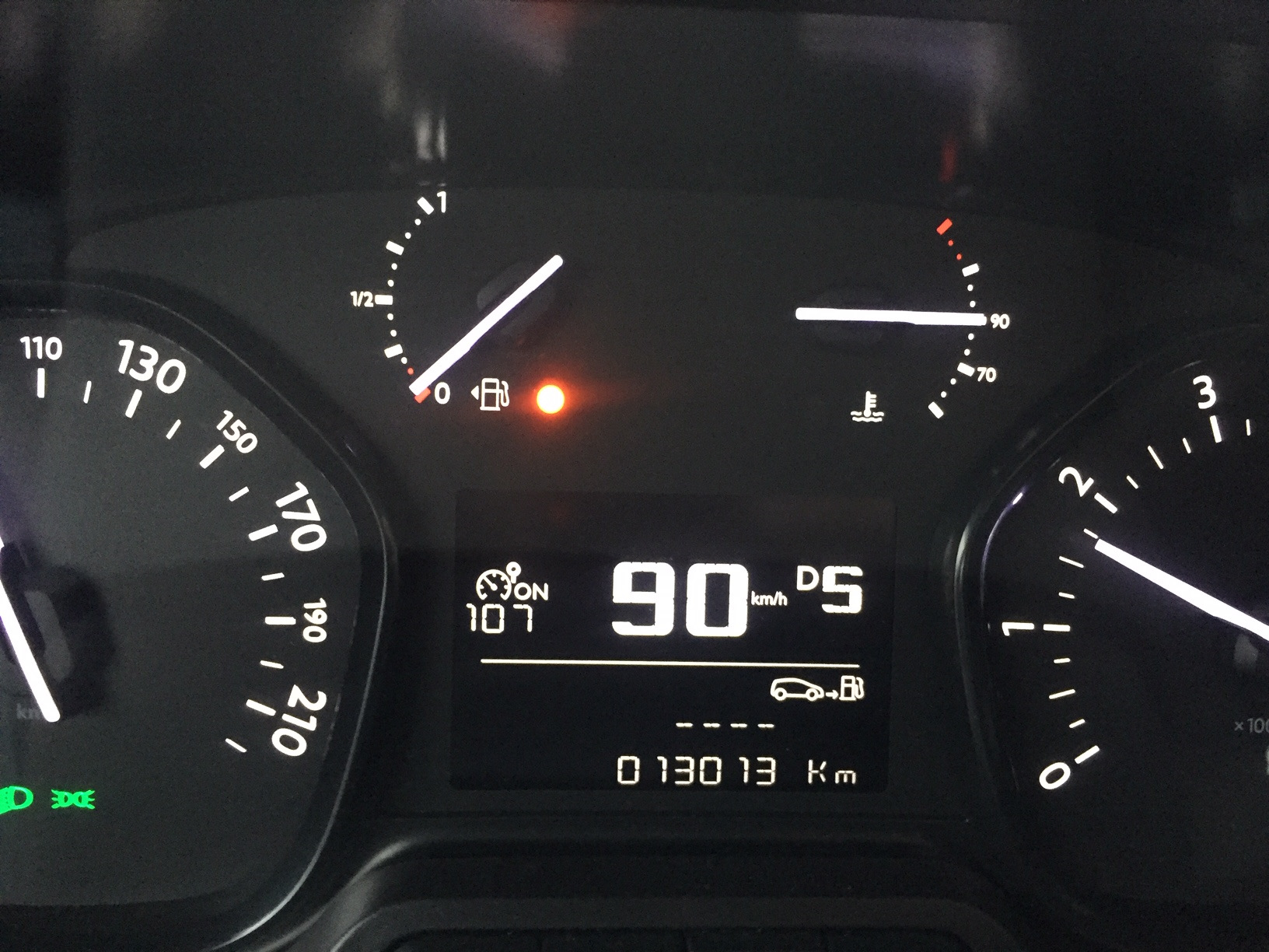

У кого бывает такое:
после достижения минимального значения уровня топлива и дозаправке — уровень не меняется?!
продолжает сигнализировать о низком уровне топлива.
Лечится только заправкой полного бака.

Ты просто при заправке не заглушить мотор, бывает такое. Раньше владельцев пежо ситроен на заправке можно было определить по крышке бензобака в руках в которую вставлен ключ зажигания))) теперь этот вопрос решили и многие, заправляясь не глушат
я решил проблему так
У меня на туареге такое было. Если меньше 15 в пустой бак залить, то тоже горел датчик
До заправка, это сколько? Меньше восьми литров стрелка не двигается.
15)
Понял, не вариант.
Я на прокатном Терано такую ерунду встречал. Залил побольше — отлипло.
У меня на 307 sw также было. Мне мастер тогда сказал что это нормально, если пару литров заливать то датчик почему то не реагирует.
А ты двигатель при дозаправке глушишь? Если не выключать зажигание и заправлять при минимуме то это у все так
