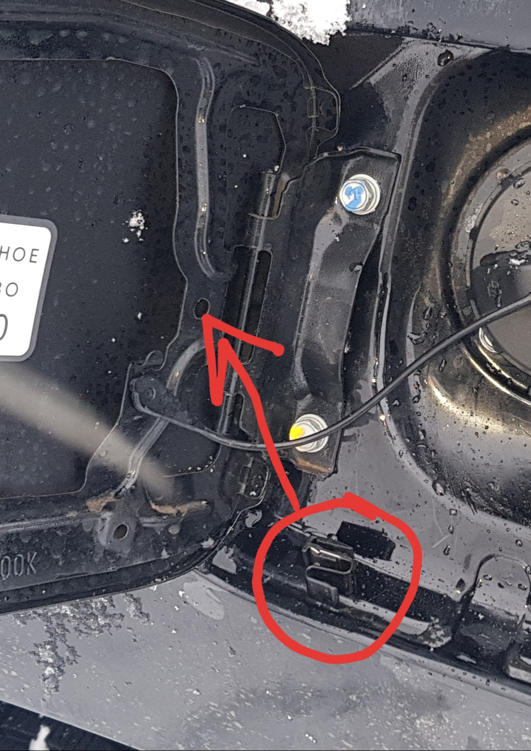

На АЗС заправился и когда закрывал лючок чтото щелкнуло. Попробовал еще его открыть и ничего не вышло. Догадался бы сразу позвать кого нибудь дернуть за рычажок открытия лючка. Там же и решил бы проблему. Два дня катал пол бака горючки и решил доехать к официалу, без каких либо притензий (без выпадов и поиска дыр в полу здания официального дилера) устных и письменных, обратился в сервис, мне предложили загнать машину на весь день, видимо не зная что есть такая проблема, или по быстрому попробовать отогреть замок лючка кипяточком))) вобщем вышел, прикурил сигарэтку, попросил прохожего дернуть за рычажок а сам поддел пальцем лючок и все открылось, оказалось, пружинка слетела с посадочного места. Поставил назад, снял видос и поехал дальше. Всем МИР)

Да лучше сразу его закрепить. Я еще к официалам зашел и показал в чем проблема бвла. Сказал клейте на всех паджериках новых)
Все это потому что при закрытии лючок надавил на крыло, которое надавило на заднюю дверь, та в свою очередь прижала дверь переднюю… а тем временем в одной далёкой-далёкой (Кировской) галактике зло собиралось с силами, чтобы совершить чудовищную психическую атаку… Так вот: пружинка соскочила именно от этого!
