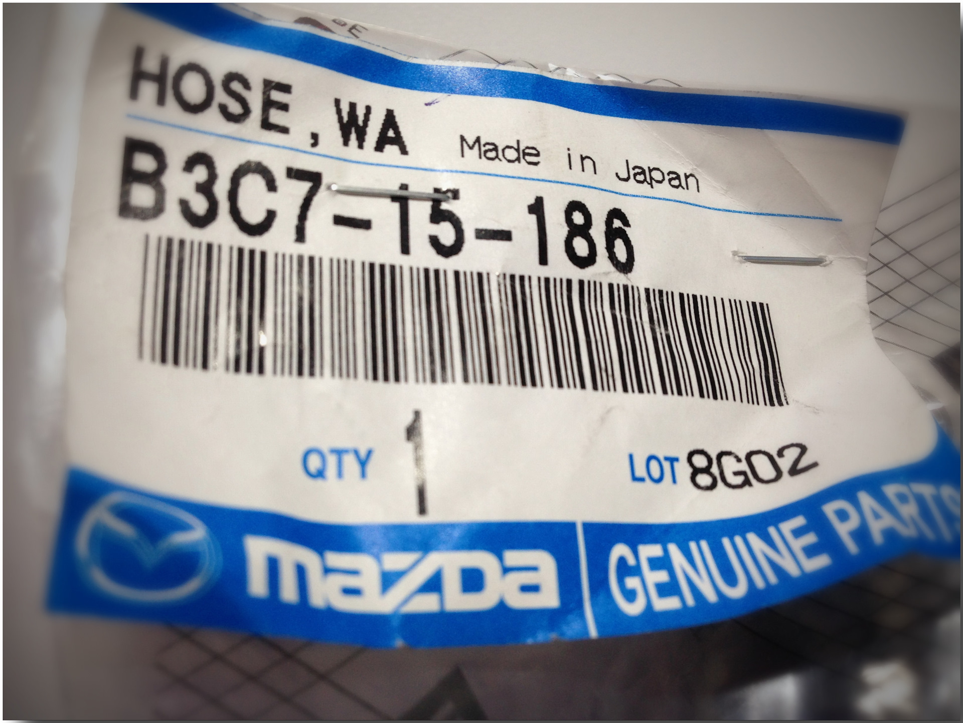

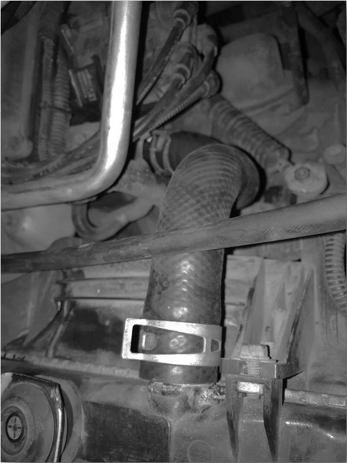

с приходом сильных морозов заметил что стал капать антифриз из верхнего патрубка радиатора.
Попробовал подтянуть ещё одним хомутом, антифриз почти исчез но всё равно подкапывал на морозе за -30. Сочилось не сильно но не приятно…
Я так ездить не могу… да и машина в основном у дочки. Поэтому стал переживать как бы этот шланг не рванул в самый неподходящий момент.

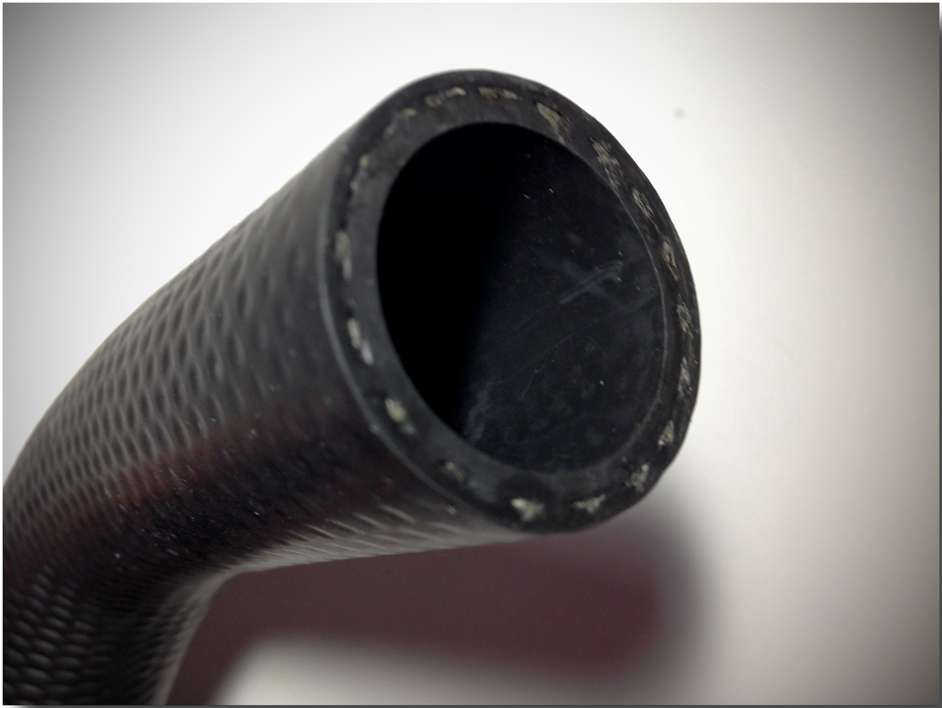

По всей видимости патрубок на мазде стоит ещё родной, а это 19 лет постоянного давления и перепада температур. Да и просто уже усталость резины…
Что интересно шланг не имеет трещин и дыр, антифриз сочится из ниток по окружности посадочного места.
Видимо там уже внутреннее расслоение каркаса.
Начал выбирать на что же заменить.

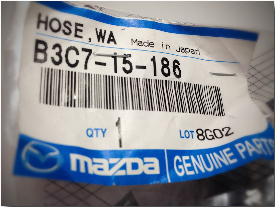

1. Контрактный родной патрубок — такое же старьё, да и к тому же за не малые 500 рублей.
2. Китайский новый дубликат- всего 300 рублей но это китай… Нет у меня доверия резинотехническим изделиям из этой страны.

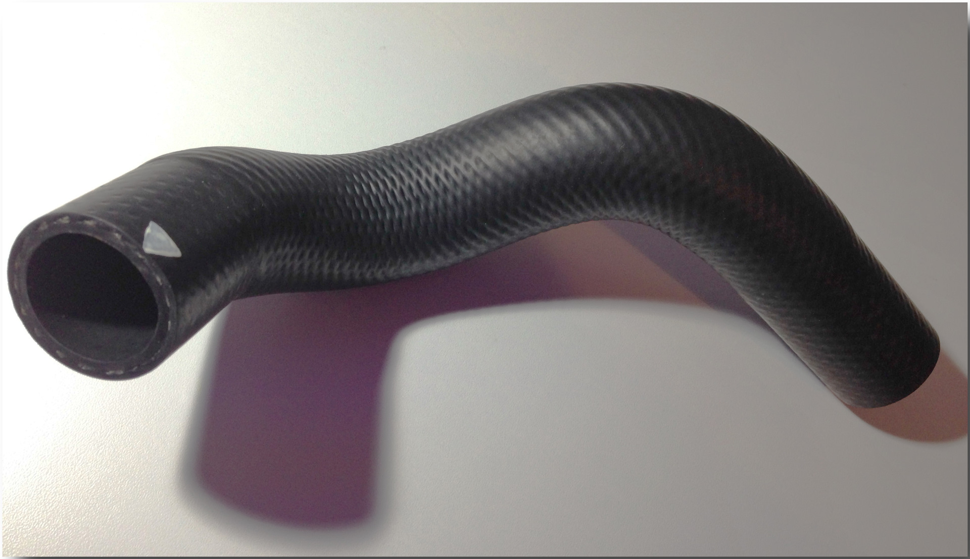

3. Новый оригинальный патрубок — на нём и остановился. Считаю что на таком важном элементе системы охлаждения двс экономить не стоит, тем более 1100 рублей это не так дорого для спокойствия.
Всё поменял, всё сухо! Результат положительный :) за рабуто отдал 500 рэ. Мог конечно и сам поменять но при -30 ну его нах эту замену…
Кстати, хомуты оставил родные . Хотел и их заказать новые НО два новых оригинальных самозатягивающих хомута выходят в 700 рублей… Дорого.

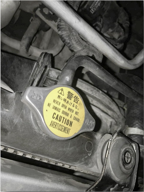

плотность антифриза была проверена ещё до осенью перед морозами, там всё ок. на -50
Антифриз новый
клапан крышки радиатора рабочий. шланги под высоким давлением не раздувает.
Это патрубок
Ну хорошо что так. А клапан в крышке на 0,9 или 1,1?
Гляну, не помню . Какой должен быть по мануалу?
На крауне по книжке 1.1
У меня на рестайле 1,1. Но у кого-то читал что дорестайл 0,9… на сколько это правда не знаю, просто запомнил.
На тойоте 0,9 точно
Таёты по разному, от 0.9 до 1.1
Demio24
Когда то на моём 1JZ клапан крышки радиатора перестал работать … так там рванул шланг так что мама не горюй.
Если бы у мазды была проблема с крышкой то летом в +40 в пробке да с кондиционером слабое место уже 100 раз стрельнуло бы… Там давление на пределе в таких условиях.
Demio24
Посмотрел 0.9

Итак, проездил с новым патрубком сутки. Поработал он и на морозе -36 в ночь с воскресенья на понедельник.
Всё отлично, всё сухо.
Дело было однозначно в старом патрубке, пришло его время расслоиться и через каркасные нити стал проникать антифриз.
